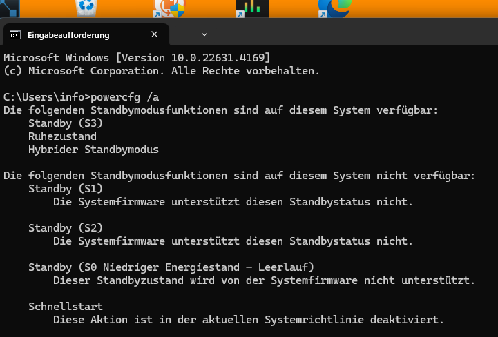

Was hier allerdings noch nicht genannt wurde ist die hiberfil.sys. Diese Datei sollte ja vorhanden sein wenn ich aus Ruhezustand wieder wach werden will. Trotz Win Einstellung "Ruhezustand" aktiviert kann ich diese Datei gerade nicht finden. Also muss ich diese als erstes dann doch erstellen über CMD
  • powercfg /h /type full
Zudem vermisse ich den Zusatz (S4) hier - aber Ruhezustand scheint trotzdem das zu sein was ich möchte :
Bisher hab ich noch nicht ganz geschnallt ob ich auch "Komplett" stromlos schalten kann oder ob der Ruhezustand ausreicht um genügend Strom zu sparen- ich lese mir alles nun schon zum 3ten mal durch.
Auch bzgl. "Schnellstart" An oder Aus bin ich aktuell verwirrt.

Ja das ist ja das was ich weiter oben meinte. Der normale S4-Ruhezustandsmodus ist nicht mehr der Standard in Windows. Standard ist der Hybridmodus bzw. Schnellstart. Das ist eine Kombination aus Herunterfahren und Ruhezustand, wo nicht der komplette Inhalt des RAMs aufs Systemlaufwerk gekopiert wird, sondern nur ein Teil davon. Aber auch für den hybriden Schnellstart wird die hiberfil.sys benötigt. Wenn diese nicht vorhanden ist (z.B. weil der Schnellstart per "powercfg -h off" deaktiviert wurde), geht weder der Schnellstart noch der Ruhezustandsmodus. Die Datei ist übrigens nur sichtbar, wenn versteckte und Systemdateien nicht ausgeblendet werden.
https://www.heise.de/tipps-tricks/W...ren-und-deaktivieren-so-klappt-s-3964475.html
Nach dem Ruhezustandsmodus kannst du den Rechner komplett ausschalten (das ist ja der Sinn gegenüber dem Standy-Modus (S3)) und ohne Sitzungsverlust auch stromlos schalten. WoL funktioniert dann nach einem Stromlosschalten aber nicht mehr (bzw. nur bei Rechnern mit S5-Recovery).
Der Ruhezustandsmodus wurde in der normalen Arbeitswelt mittlerweile von den anderen S-Modi abgelöst. Wenn man die Sitzung behalten will, wird bei älteren Rechnern halt einfach der Standby(S3)-Modus verwendet (komplettes Stromlosschalten geht da natürlich nicht) oder bei neueren Rechnern bzw. Laptops Modern-Standby (S0).
Wenn einem allerdings wichtig ist, dass man die Sitzung behält UND den Strom komplett abschalten kann, dann geht das nur mit dem Ruhezustandsmodus. Aber wie gesagt, nach Stromlosschalten geht kein WoL (außer der Rechner beherrscht obig erwähntes S5-Recovery nachdem der Strom wieder da ist).

Kannst du aktiviert lassen, allerdings funktioniert dann bei einem (hybriden) Shutdown häufig WoL nicht (ist evt. mittlerweile gefixt worden, damals bei meinen Tests funktionierte WoL jedenfalls nicht, wenn der Schnellstart aktiv war).
Außerdem: Es geht natürlich nur eins von beiden, hybrider Shutdown (Schnellstart) oder Ruhezustandsmodus (ergibt sich schon daraus, dass dieselbe hiberfil.sys-Datei verwendet wird). Wenn du eh immer den Ruhezustandsmodus verwendest, spielt der Schnellstart für dich ja keine Rolle. Ich würde den Schnellstart dann wohl deaktivieren.

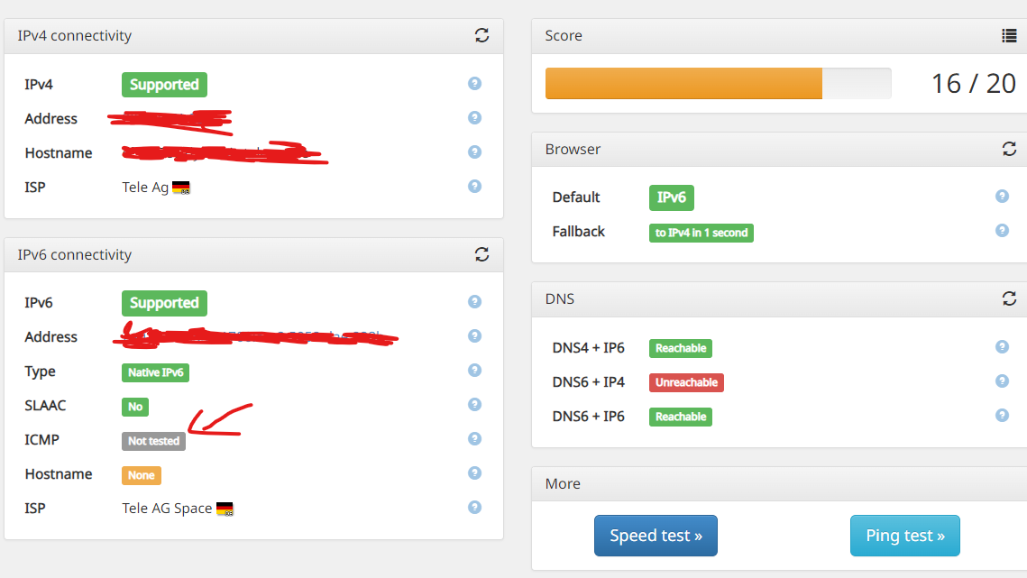

Was nach wir vor ein Thema ist bezieht sich auf die Aussage das ich "ICMP Requests"
in der Fritz Box zum PC Routen soll.
  • Status check IP/Hostname — you can fill it in if you also want to see the status of your computer. You’ll have to create a port forwarding rule in router to forward ICMP requests to your computer’s IP.
Das funzt noch nicht weil ich keine Info find wie ich das in der FB bewerkstelligen soll / kann.

Mit ICMP bekommt die WOLON app die Info ob das gerät an oder aus ist. Bei mir getestet wird aber ICMP irgendwie gefiltert . In der Fritz box gibts hinweise das die "Privacy Extensions" der ULA etwas damit zu tun haben. Also ich möchte das ich die ICMP anfragen von Außen an die lokale Adresse weiterleitet (Die Fritzbox soll da etwas Routen) - was nun beschrieben wird hab ich schon gemacht PINGV6 freigegeben. Mit den Private Extensions und den IPv6 einstellungen lese ich gerade.

vorher irgendwann stand beim Pfeil "Filtered" das sollte ich wegbekomen. Jetzt "Not Tested" warum plötzlich das da steht weiß ich nicht.

Zum ICMP-Status: würd ich ignorieren, wenn jetzt alles wie gewünscht funktioniert.
Wahrscheinlich läuft es darauf hinaus ... aber schade:rolleyes: Wäre schon gut zu sehen ob der Rechner und der QNAP läuft wenn ich nicht zuhause bin.
