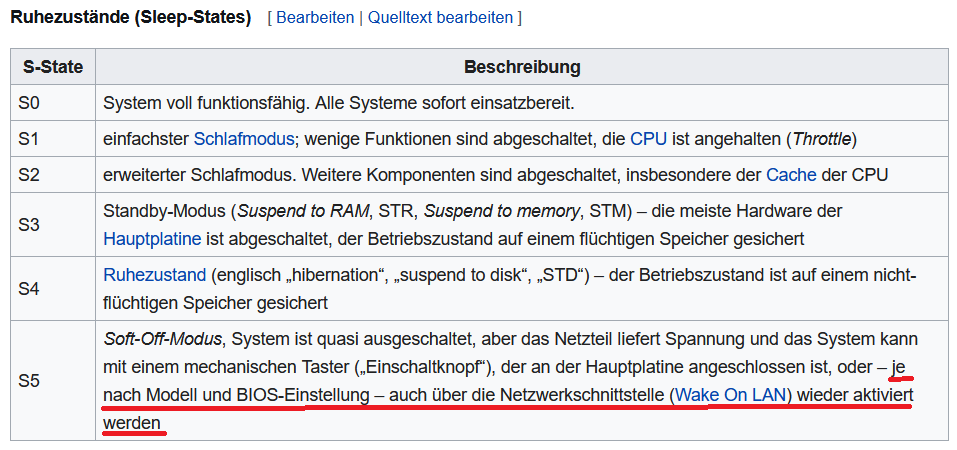

Doch geht (siehe auch Anhang aus der Wiki), mach ich z.B. so.
Tiage schrieb:
Ich beziehe mich ausschließlich auf "aufwecken aus Ruhezustand" also NICHT herunterfahren!
Dann bitte nochmal genau spezifizieren. Der Ruhezustandsmodus (S4 - oder Supend-to-Disk) ist ja schon ewig nicht mehr der Standard in aktuellen Betriebssystemen.

Das ist die Definition vom S5 (Soft-Off)-Zustand. Trennt man den Strom, ist der Soft-Off Zustand nicht mehr aktiv.

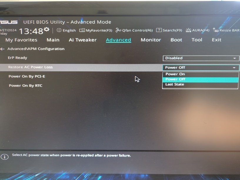

Ja, hat mein UEFI hier auch so.
  • Power Off: Ist denke ich klar, der Rechner bleibt stromlos
  • Power On: der Rechner geht in den S0 und fährt das OS hoch
  • Laste-State: Das ist halt die Frage, was der hier nach einem Stromausfall macht, wenn der Rechner runtergefahren war (=S5). Bringt der den Rechner dann wieder in den S5 und WoL würde dann wieder funktionieren? Oder bleibt er stromlos und WoL funktioniert nicht?
