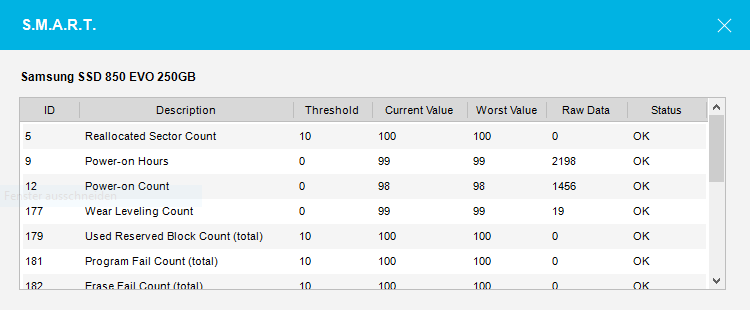

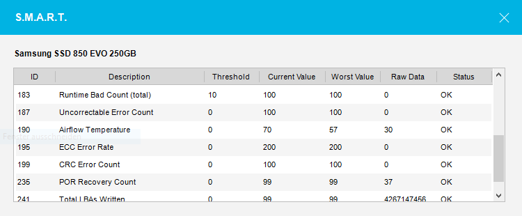

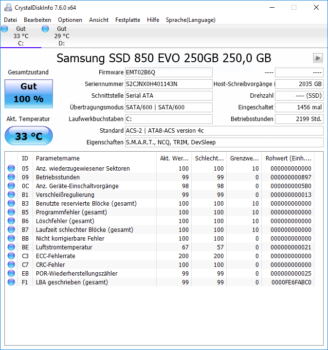

CrystalDiskInfo laden und einen vollständigen Screenshot mit allen Werten machen, also Fenster ganz aufziehen. Am besten auch von allen Platten.
Hier rein stellen.
Kurze Antwort: Ja kann an der Hardware, in diesem Fall SSD liegen, muss aber nicht. Ist aber sehr wahrscheinlich nach deinen Erläuterungen.
​Bitte wie Smily sagte einmal Screenshot posten.
Das wären alle Infos des vermeintlichen übeltäters.

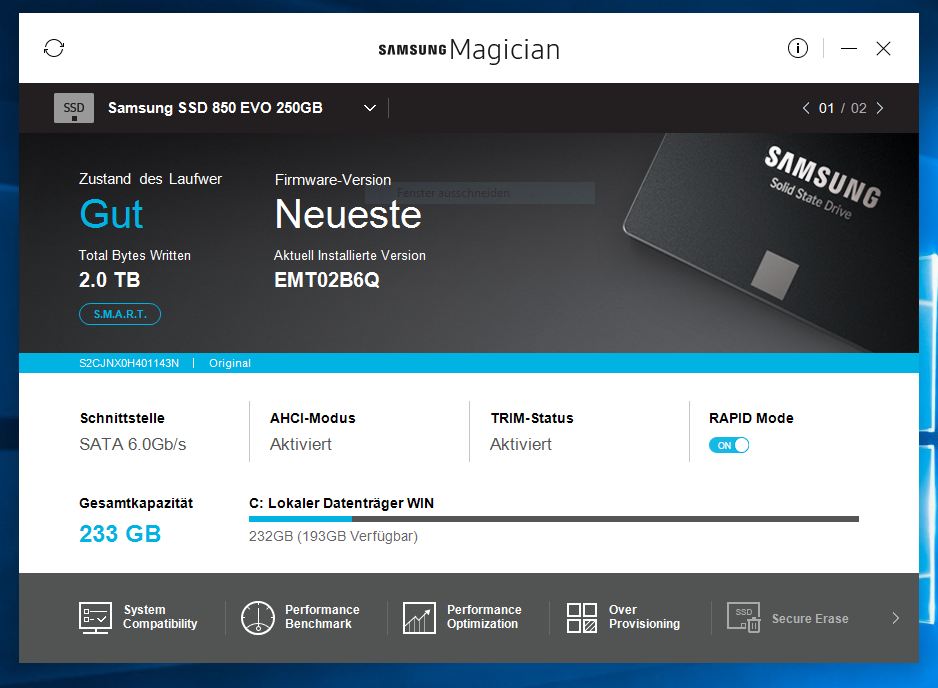

Evtl. ist auch der RapidMode dein Problem. Der behandelt Daten dann anders beim lesen und schreiben. Den könntest wenn es auch mit Windows 10 weiter auftritt mal abschalten. Wenn es weg ist, ist gut, wenn nicht dann nicht. Aber der Modus bringt normal eh nicht wirklich etwas in Sachen Geschwindigkeit.
ok ich werde es mal ohne testen und danke für die antwort das wäre nähmlich eine sache die bei allen abstürtzen präsent war
Wie ihr ja sicher alle wisst kann man noch lange nicht mit sicherheit sagen ob man den auslöser gefunden hat in diesem fall den Rabidmode allerdings kann ich sagen das ohne Rapidmode NOCH!!! kein weiters ereigniss statt fand ich werde nun weiter testen. Habe ein recht anschpruchvolles spiel gestarten bei dem der pc sonst nach kurzer zeit eingefroren ist und es ging ca 20min statt 5 und dann habe ich es geschlossen

Wieso solltest Du also das RAM ausschließen können ohne es getestet zu haben, wenn Du die SSD verdächtigst, deren Werte aber absolut in Ordnung sind?

Rapid Mode ausschalten. Das braucht kein Mensch und macht im Zweifel nur Probleme. Man hat dadurch keinen Vorteil.
Man kann das Samsung Tool für eine einzige Sache nutzen. Um die Firmware zu updaten.
Heißt das Samsung lügt dann oder was? Da steht ja der Rapidmode steigert die Leistung. Aber ich glaube dir mal
Marketing Gerede. Eine SSD ist so schnell, wie sie schnell ist. Die kann durch Software nicht schneller werden. Der Rapid Modus steigert die angezeigten Werte beim benchen des Transfer. Aber man hat davon nichts. Im Zweifel eben nur Probleme. Daher, einfach ausschalten.
