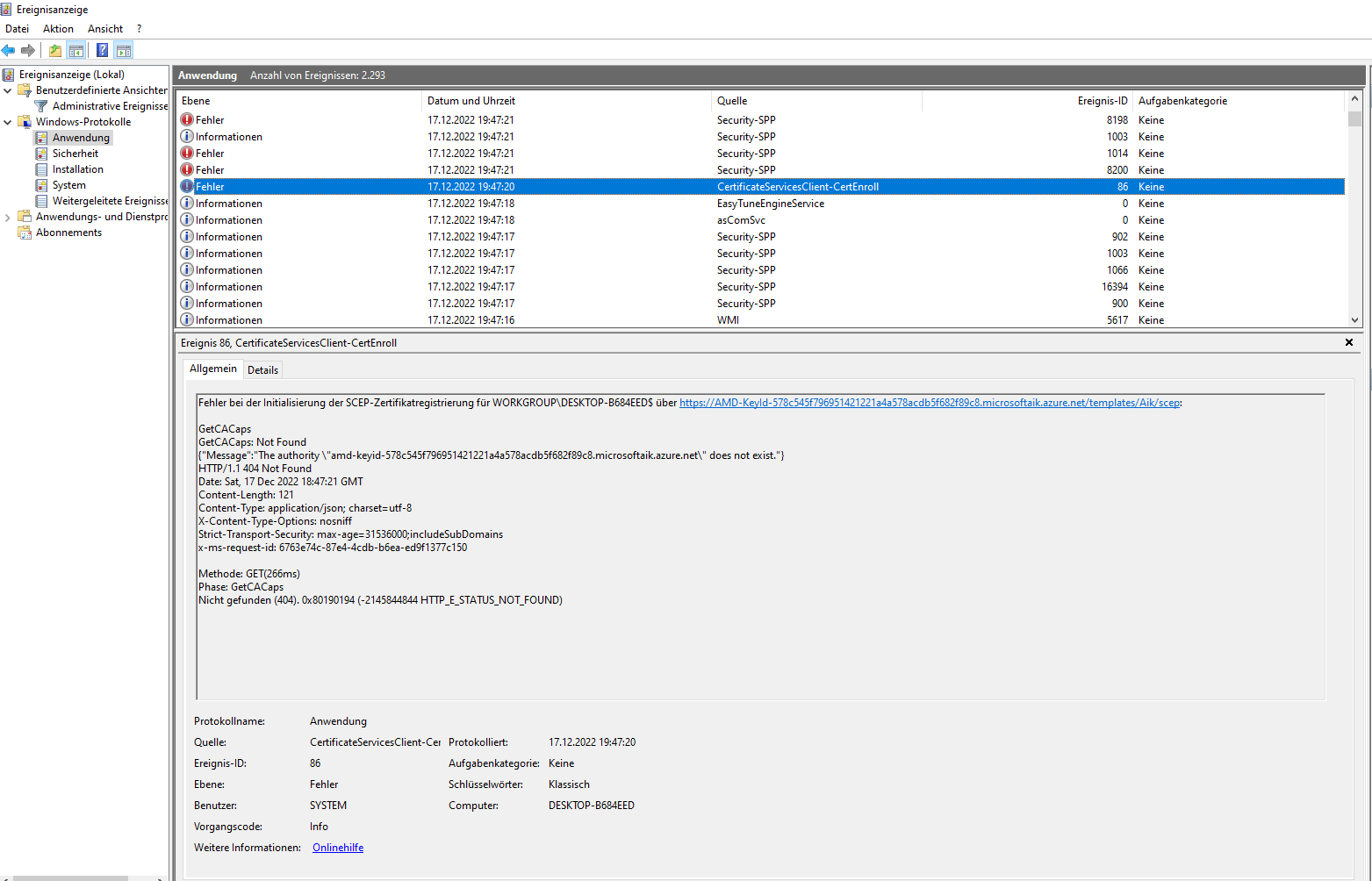

Habe mal zur Zeit des Absturzes von Gestern im Protokoll nachgeschaut und neben etlichen Fehlern zum Lizenzerwerb (Windows ist plötzlich nicht mehr aktiviert und lässt sich auch nicht aktivieren) ist mir folgendes aufgefallen: (Siehe Anhang)

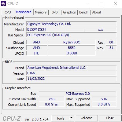

  • welches Bios?
  • welcher Chipsatztreiber?
Siehe Anhang.
Den Chipsatztreiber habe ich von AMD geladen, nicht von Gigabyte.

Moin,
in der Windows Suche "Ereignisanzeige" eingeben -> dann links Windowsprotokolle -> System
Dann nach "Fehler" oder "Kritisch" suchen.

Braucht er nicht, er hat F16a, siehe unten CPU-Z Screen, dachte ich auch erst...

exquiste schrieb:
Moin,
Im Anhang habe ich alle Fehlermeldungen der letzten beiden Tage in eine Textdatei gepackt.
Kritische Meldungen gab es keine, lediglich etliche Warnungen, die ich nicht mit aufgeführt habe.
