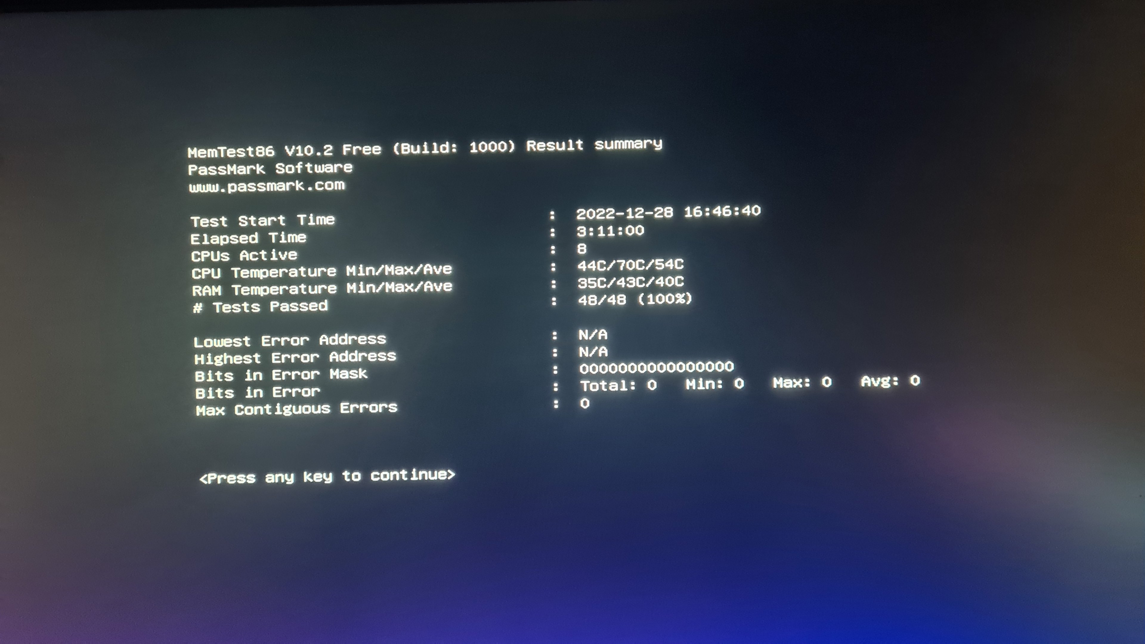

PC also abgewürgt und lässt sich am Anschluss nicht mehr einschalten. 2. RAM gezogen, PC geht an. Ausgeschaltet, 2. RAM wieder rein und er läuft wieder, als ob nichts gewesen wäre.
Aktuell läuft der Memtest86, Ergebnis poste ich hier + Ereignisprotokoll wird gesichtet.
Memtest ohne Fehler.

Problem besteht weiterhin. Diesmal bei CS:GO, 1:1 gleiche Symptomatik. Keiner einer Idee?
Zum Zeitpunkt des Problemes ist keine kritische/Fehler/Warnungs-Meldung im Ereignisprotokoll.
