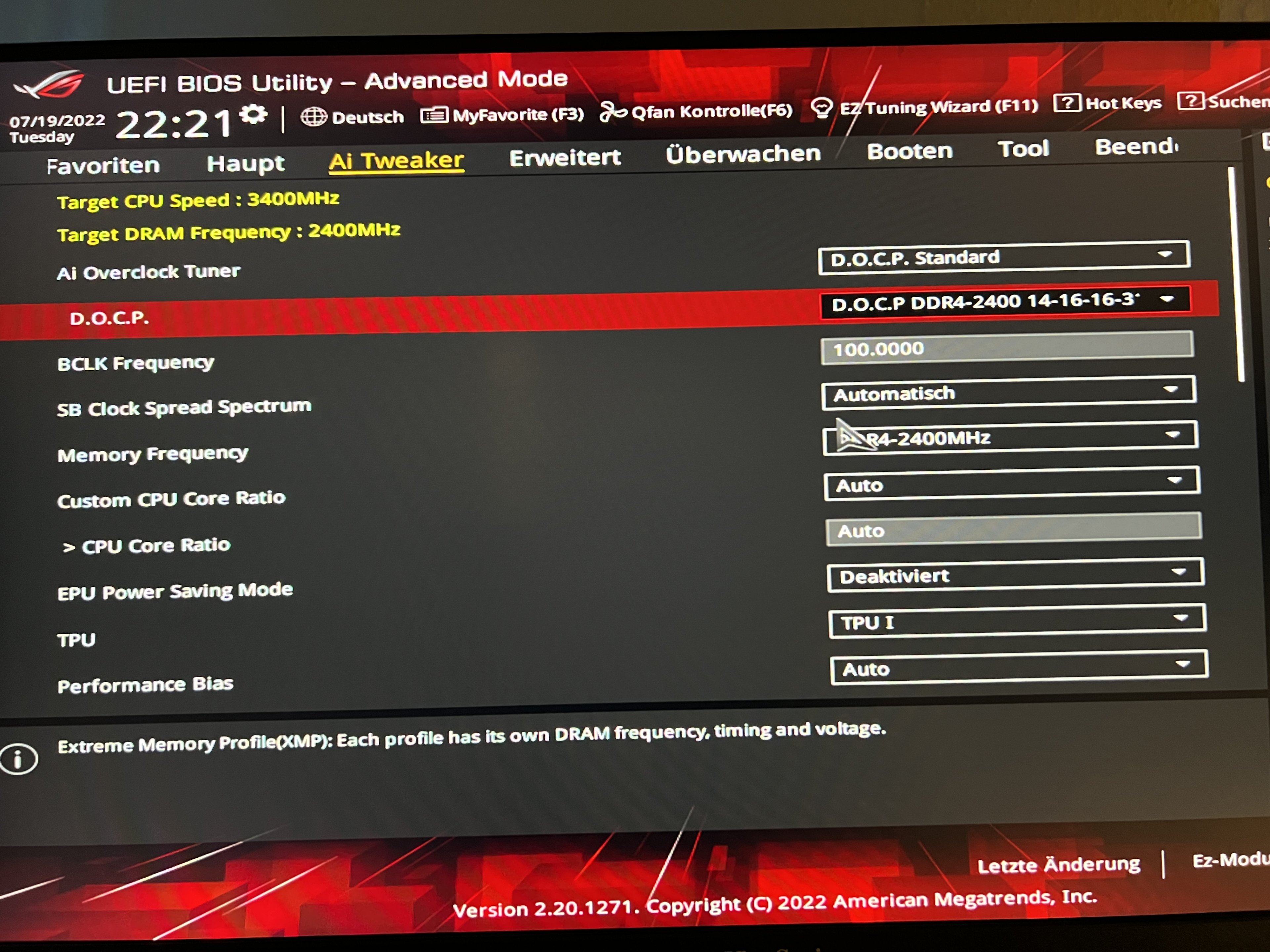

Ich bin es nochmal. Anstatt XMP habe ich nun DOCP aktiviert. Wie ich als Laie das verstanden habe ist das die AMD Version und XMP gar nicht verfügbar. Ist das so richtig!
Riesen Dank :)
Eigenartig ist auf jeden Fall auch, dass die VRAM-Auslastung sich auf einmal Richtung 90% bewegt. Vorher war sie selten über 60%.
DocP ist der Name von Asus für XMP. Ist richtig. Sind die FPS jetzt wieder besser?

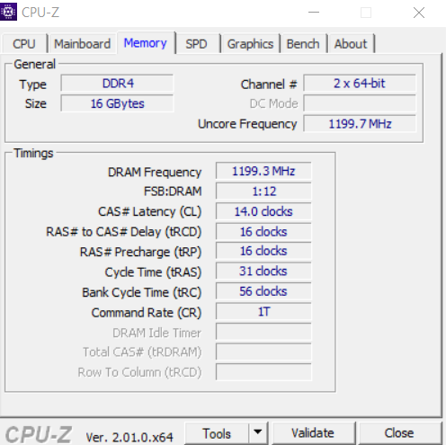

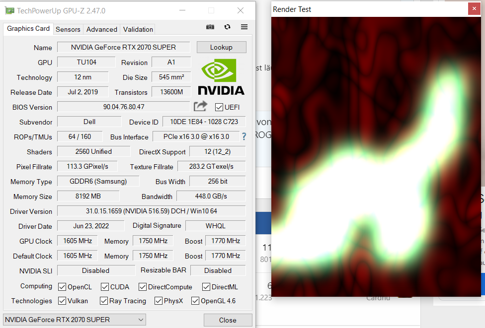

So, ich bin es dann wieder. Ich hab jetzt einfach mal die Standard-Version von GPU-Z genommen. Wobei auch die ASUS ROG-Version verlockend erschien, da ich ja ein ASUS ROG Mainboard habe?
Wie auch immer, hier die Werte:
GPU
CPU mit offenem Memory Tab
Stimmt das so?
Stimmt so. Danke Dir.
Ist da irgendwas nicht in Ordnung? Ich dachte mir ich starte später mal ein Spiel, was auf Ultra-Einstellungen meine Grafikkarte auf jeden Fall überfordern musste und schaue, ob die Grafikkarte dann zu 100% ausgelastet ist.
Sieht bisher so aus, wie es aussehen soll
