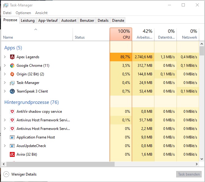

Ohne zu sehen, wie sich die Last verteilt, kann ich nicht helfen. Screen vom Taskmanager...

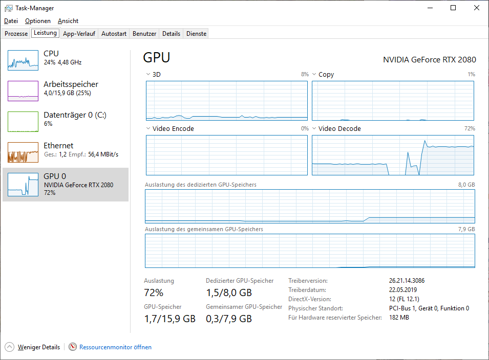

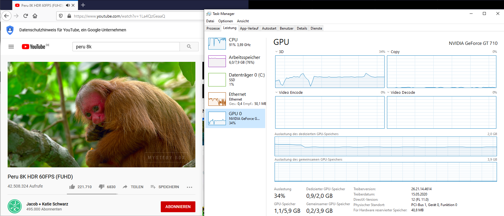

@hannesbannes nur mal so zur Info... ich kann meinen PC hier auf der Arbeit mit einem 4K YT-Video ans Limit treiben. In 8K spielt er es gar nicht erst ab, da zu wenig Leistung vorhanden.
Hier die Last von meinem Gaming Sys bei einem 8K Video:

Hier zwei Screenshots meines Taskmanagers. 1x Mit Chrome offen, ohne Twitch und 1x Chrome offen mit aktivem Twitch
Ich benutze übrigens uBlock origin und Speed Dial als Erweiterung in Chrome
Wie man sieht, benötigt Apex alles an Leistung die noch vorhanden ist. Da hilft nur Frames runterdrehen oder upgraden. Evtl. ist Apex auch einfach scheiße programmiert? Kp kenne das Game nicht.
