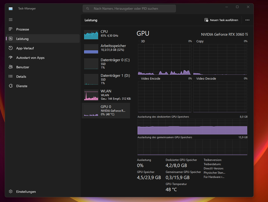

zeig doch mal screenshots
wie kann ich das erkennen? war vorhin im bios und ich bin dort recht überfordert.. :c
Mit dem Taskmanager im Leerlauf zu prüfen ist nicht sehr sinnvoll. Richte dir das OSD mit dem MSI-Afterburner ein und schau ingame was Sache ist (Auslastung, Takt und Temperatur von je GPU, CPU, RAM und VRAM)

waere die interne GPU aktiv waere sie sicher eher dauerhaft bei hohen 90bis100%.

Wenn du raustabbst, um dir die Auslastung anzuzeigen, fällt sie natürlich auf wenige Prozent zurück.

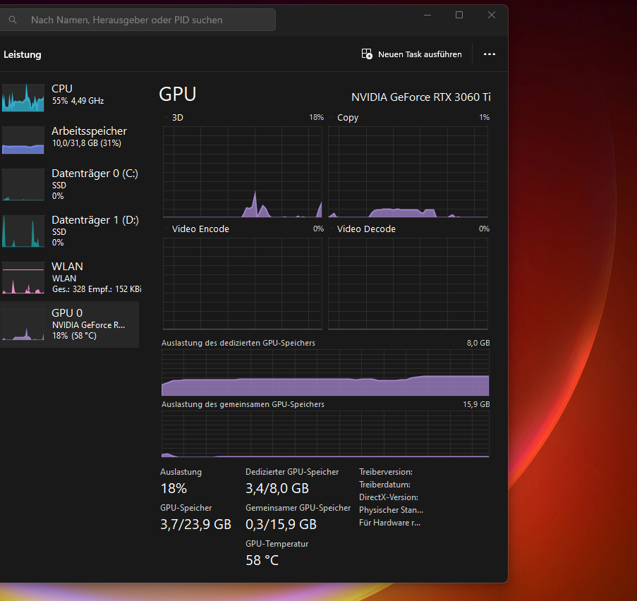

Die Auslastung ist erst so und dann geht sie während des Spiels runter... siehe neuen anhang
Ich tabbe nicht raus ich habe zwei Monitore..
ist nicht im Leerlauf der Task manager ist auf dem zweiten monitor.. entschuldige, das hätte ich anmerken sollen.

Fuchs dich am besten in den MSI Afterburner ein.
Der Taskmanager kann leider die GPU Auslastung nicht immer korrekt anzeigen.
Benutze dafür GPU-Z, oder den MSI Afterburner......oder auch HWInfo....oder CapFrameX
Am besten den Afterburner oder CapFrameX(rivatner muss installiert sein), dann kannst du dir die Auslastung auch live als Overlay angucken.
Um welches Spiel handelt es sich denn überhaupt?
