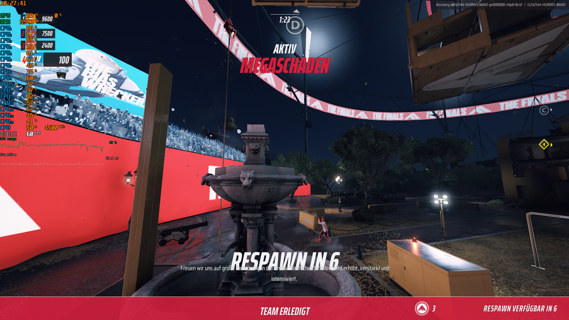

hier die Werte mit dem Afterburner.. hilft das ?
Reaktionen: Baal Netbeck
givco_ schrieb:
schon nicht schlecht...

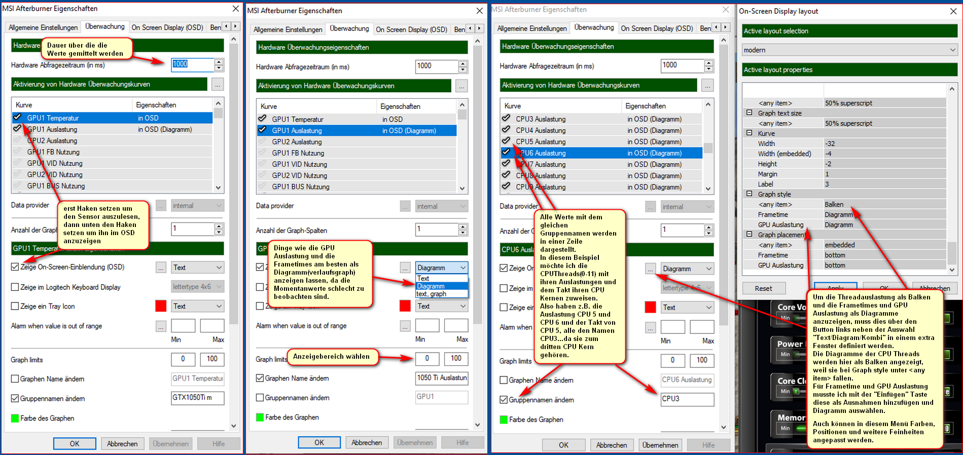

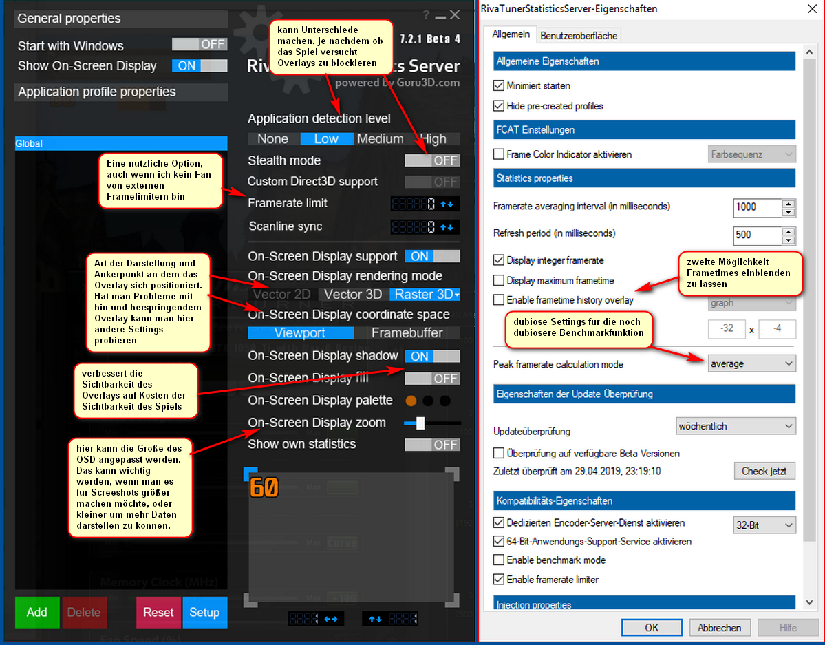

Anleitung:
https://www.computerbase.de/forum/attachments/afterburner-a-png.778145/
https://www.computerbase.de/forum/attachments/afterburner-b-png.778146/
https://www.computerbase.de/forum/attachments/riva-a-png.778147/
In kurz....geh bei "überwachung" auf die GPU Auslastung und auf Frametimes und stelle jeweils unten auf der rechten Seite von "Text" auf "Diagramm" um.
Was man da sieht, sieht erstmal nach einem CPU Limit aus...GPU auf 43%...wenn das die Auslastung ist?
Die CPU scheint ihren Takt zu halten....
ABer die CPU AUslastung ist ziemlich hoch. Das ist mit einer guten Parallelisierung möglich, aber bei 16 Threads eher ungewöhnlich.
Läuft da eventuell was im Hintergrund?
Die Einzelthreads der CPU kannst du eigentlich ignorieren. Das wird so langsam abgefragt, dass du daraus keine sinnvollen Informationen gewinnen kannst.
Nur die GPU und CPU Gesamtauslastung sind interessant.

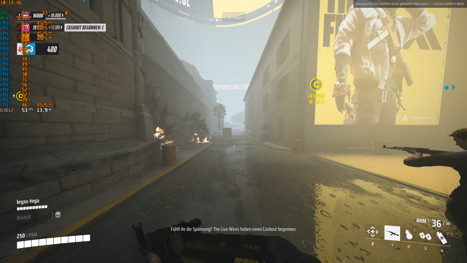

Hier noch mit dem Diagramm..
Würdest du noch die Temperaturen einblenden (der CPU) ?
Ok, die GPU AUslastung bleibt also relativ konstant in dem Bereich.
Frametimes schlagen immer wieder klein aus, ...wird man vermutlich leicht spüren aber es sieht nicht nach massiven Hängern aus.
Sind die 60 FPS Zufall, oder hast du V-sync auf einem 60 Hz Monitor aktiv?
Mir kommt die CPU Auslastung mit 50% immer noch sehr hoch vor.
Hast du da irgendwas im Hintergrund laufen? Dafür kann man auch super den Taskmanager nehmen, die Prozesse nach der CPU Auslastung sortieren und zwischendurch nachgucken, ob das vom Spiel ist.

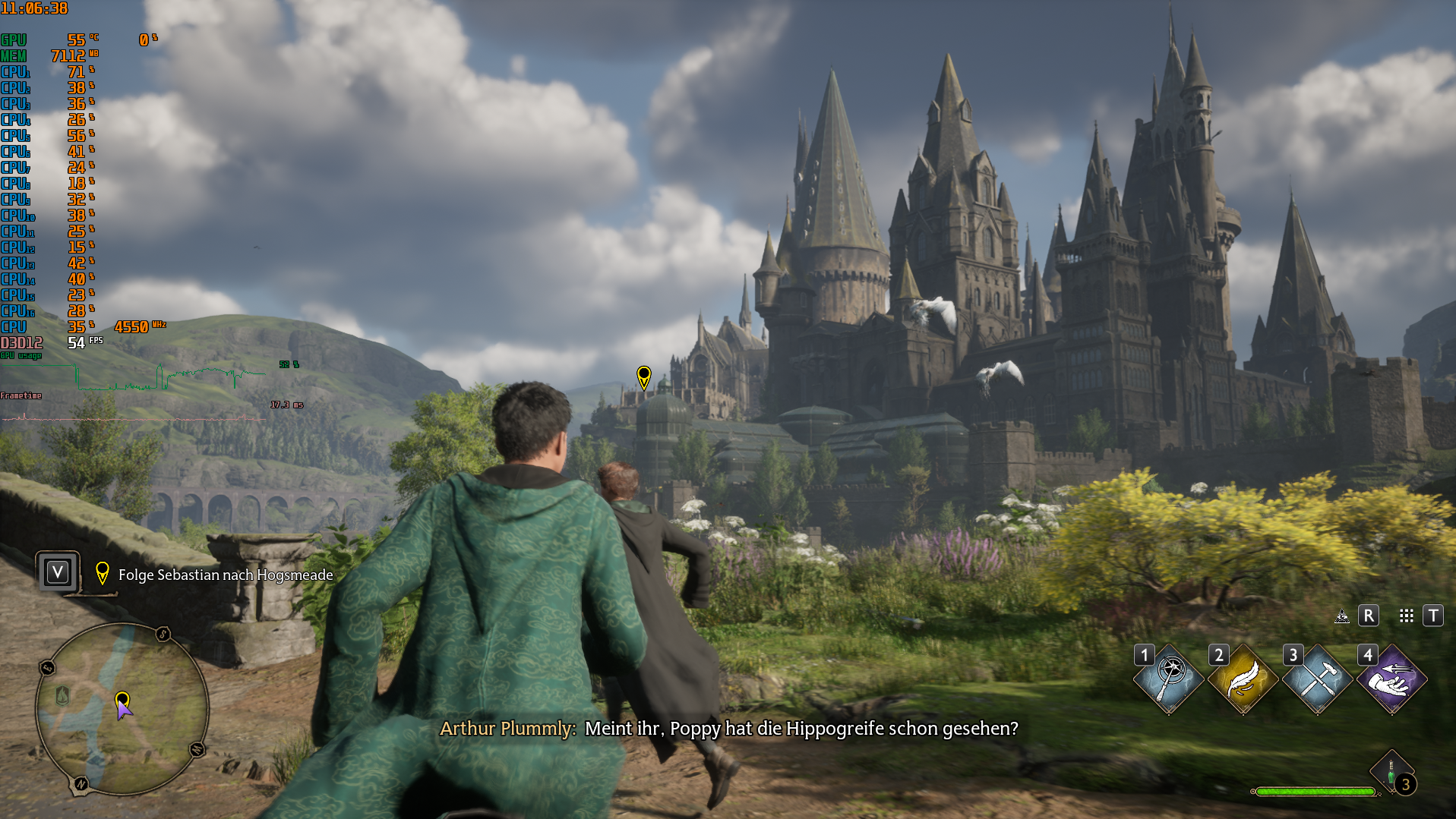

hier nochmal Hogwarts, hab einen älteren Treiber installiert da der neuere Probleme gemacht hat..
läuft jetzt etwas flüssiger..
Der Frametimeverlauf sieht eigentlich in Ordnung aus.
Die FPS sind halt nicht sonderlich hoch.
