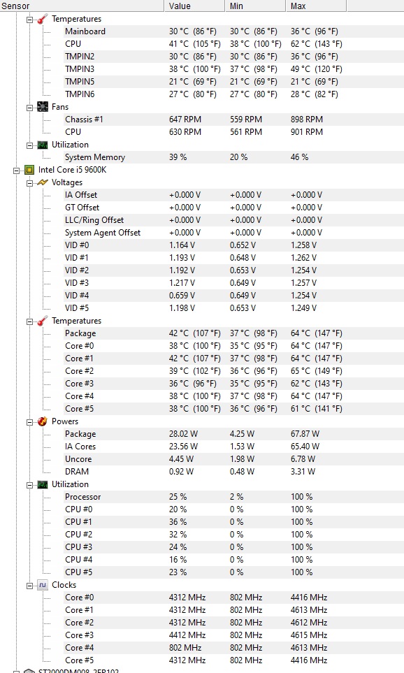

Hi,
ich habe das folgende Problem seitdem ich diesen Rechner habe (Komplettkauf bei Alternate)
Meine CPU und GPU Auslastung ist bei 100% wenn ich Apex Legends spiele. Bei Valorant und CS:GO liegt sie bei ~90%. Ich habe ein 2 Monitor Setup und sobald ich nebenbei Twitch laufen lasse bricht mein System scheinbar völlig zusammen. Der Sound ist dabei kein Problem und läuft normal weiter, aber die Spiele fangen an in Sekundenabständen zu zucken (fühlt sich an als wenn ich auf einem Glasstisch spiele und er die Mausbewegung nicht wahrnimmt). Vielleicht interessante Nebeninfo: sobald ich ein Spiel lade und Twitch offen habe, fängt die Übertragung auf dem Monitor an zu zucken.
Ich habe mein Bios mit der neuesten Version geupdatet, Windows neuinstalliert, alle Motherboard, Chipset, Sound und Nvidia Treiber installiert, aber das Problem bleibt bestehen. Auch die Limitierung auf 144fps für alle Nvidia Anwendungen bringt keinen Erfolg.
Ich habe mir sagen lassen bei meinem Setup dürfte die CPU Auslastung nicht höher als ~60% sein.
Zur Info: Im Idle Modus läuft die CPU bei 1-5%. Sobald ich Chrome und Twitch offen habe bei ~25%
Mein Setup:
Mainboard: ROG Strix Z390-F Gaming
CPU: Intel i5 9600K
Memory: 16GB (Hersteller ist mir entfallen)
GPU: Nvidia RTX 2060
Folgend vermutlich wichtige Daten aus HWMonitor:
Falls ihr weitere Information benötigt damit ich dieses Problem beheben kann lasst es mich wissen.
Vielen Dank im Voraus!
Evtl. erstmal das Problem weiter eingrenzen. Zeig mal den Taskmanager - da sieht man ja wie viel welches Programm, an Leistung benötigt.

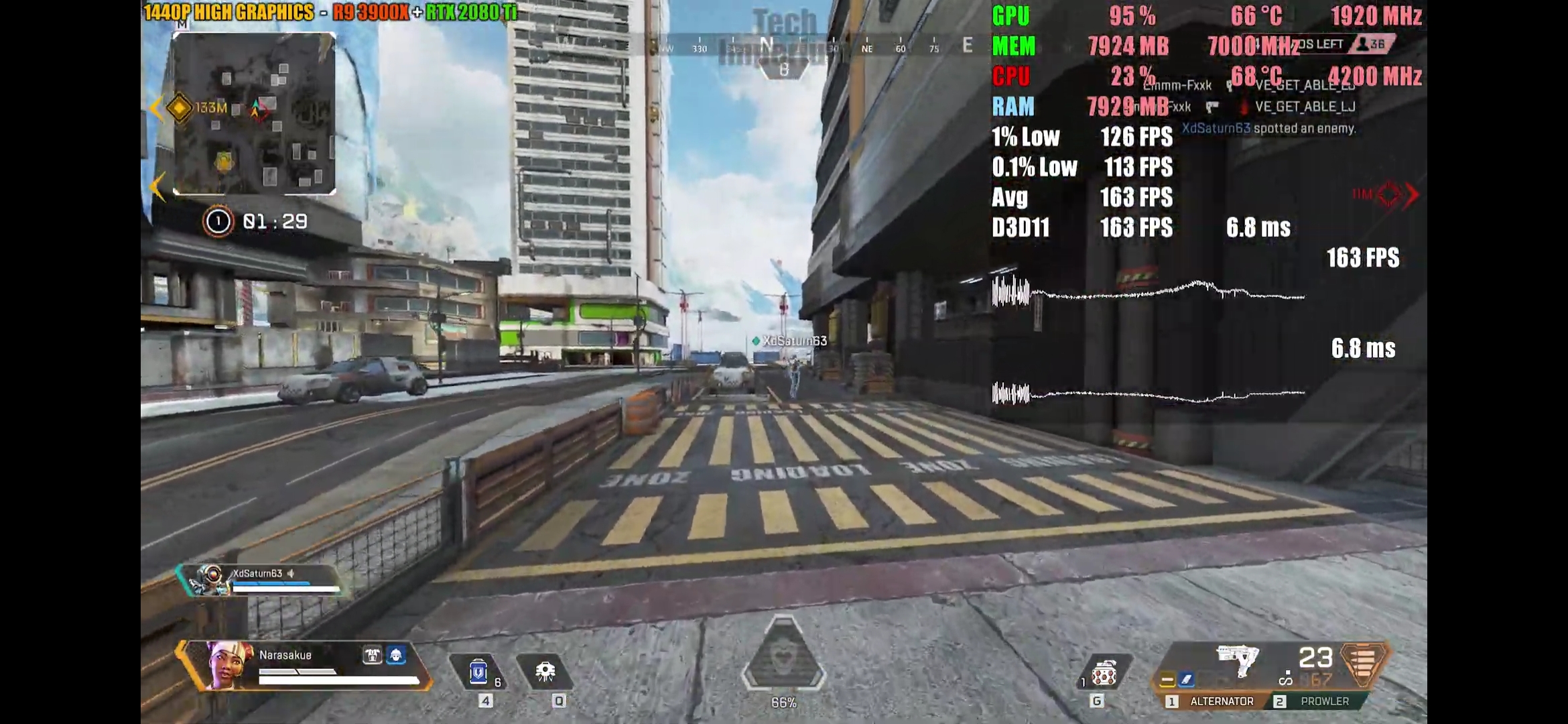

Zappi schrieb:
Ich hab 32GB ram im system und apex schluckt bei mir maximal 8-9GB. Also 16GB reichen vollkommen für das game.
Kann ich nicht beurteilen, da ich es schon lange nicht mehr gespielt habe. Als ich es das letzte Mal gespielt habe hat es 16 Threads geliebt und etwas mehr als 16GB RAM gebraucht.
Dann weiß ich nicht ob wir beide das selbe game gespielt haben. Das Spiel verbraucht selbst mit 1440p und High settings nicht mehr als 8GB
Von den 12 Threads bei meinen damaligen ryzen 2600 wurden auch nicht alle genutzt. Dann wirst du wohl irgendwas im Hintergrund laufen lassen haben.
