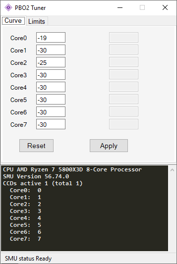

Derzeit fahre ich mit einem ASUS TUF-GAMING-X570-PLUS und 3700X und überlege auf den 5800X3D umzusteigen, da dieser derzeit verdammt preiswert ist und ich die 1% low FPS gerne fixen würde
Allerdings wäre ich gerne unabhängig von jeglicher Software die im OS laufen muss (PBO2 Tuner) zum Curve optimizen/undervolten und finde leider nichts aussagekräftiges, ob mein Mainboard das nun im BIOS unterstützt oder nicht
Ich lese immer wieder, dass AGESA 1.2.0.8 (Version 4602 BIOS von meinem Board) es unterstützen sollte, aber es scheint von Board zu Board/Hersteller unterschiedlich zu sein...
Kann mir irgendjemand hier bestätigen, dass ein ASUS TUF x570 curve optimizing via BIOS unterstützt? (Set and forget)

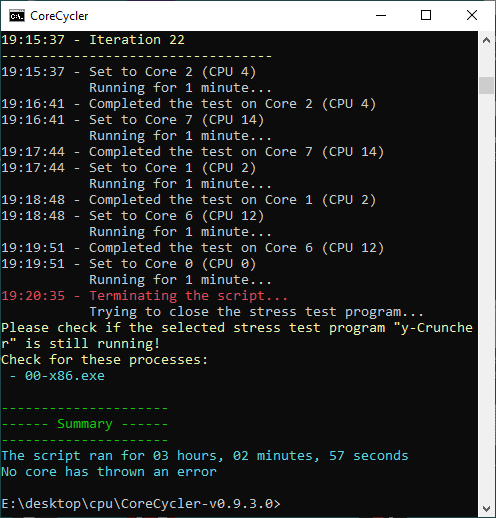

Konfig hab ich upgedatet - bitte unbedingt diese nehmen, sollte selbsterklärend sein. 30s / HNT für den ersten Schnellcheck, 256s / N64, HNT, VST, C17 für Final Check overnight.
Oder selber 64s hinschreiben, und dann N64 / nächste Nacht HNT / ...VST / C17 ;)
Code:
# General settings
[General]
stressTestProgram = YCRUNCHER
runtimePerCore = 30s
# runtimePerCore = 30s --> HNT only Quick Check Cycles
# runtimePerCore = 256s --> N64, HNT, VST, C17 Final Check overnight
delayBetweenCores = 5
# delayBetweenCores = 15 is dfault, 5 simply accelerates the test
disableCpuUtilizationCheck = 0
# disableCpuUtilizationCheck = 0 is default; 1=enabled does not allow error detection in Y-Cruncher . Y-Cruncher gives no feedback except for its own Terminal-ouptut. It has no log file, nor does it allow access the terminal ouput, only possibility for error detection is thru CPU utilization check.
restartTestProgramForEachCore = 0
# restartTestProgramForEachCore = 0 is default, 1 / enabled leads to not seeing errors in the Y-Cruncher test window
coreTestOrder = 0, 1, 2, 3, 4, 5, 6, 7
# coreTestOrder = 0, 1, 2, 3, 4, 5, 6, 7
skipCoreOnError = 1
numberOfThreads = 2
# y-Cruncher specific settings
[yCruncher]
mode = 19-ZN2 ~ Kagari
tests = HNT
# tests = HNT --> HNT only Quick Check Cycles
# tests = N64, HNT, VST, C17 --> Final Check overnight
# tests = BKT, BBP, SFT, FFT, N32, N64, HNT, VST, C17 --> all tests

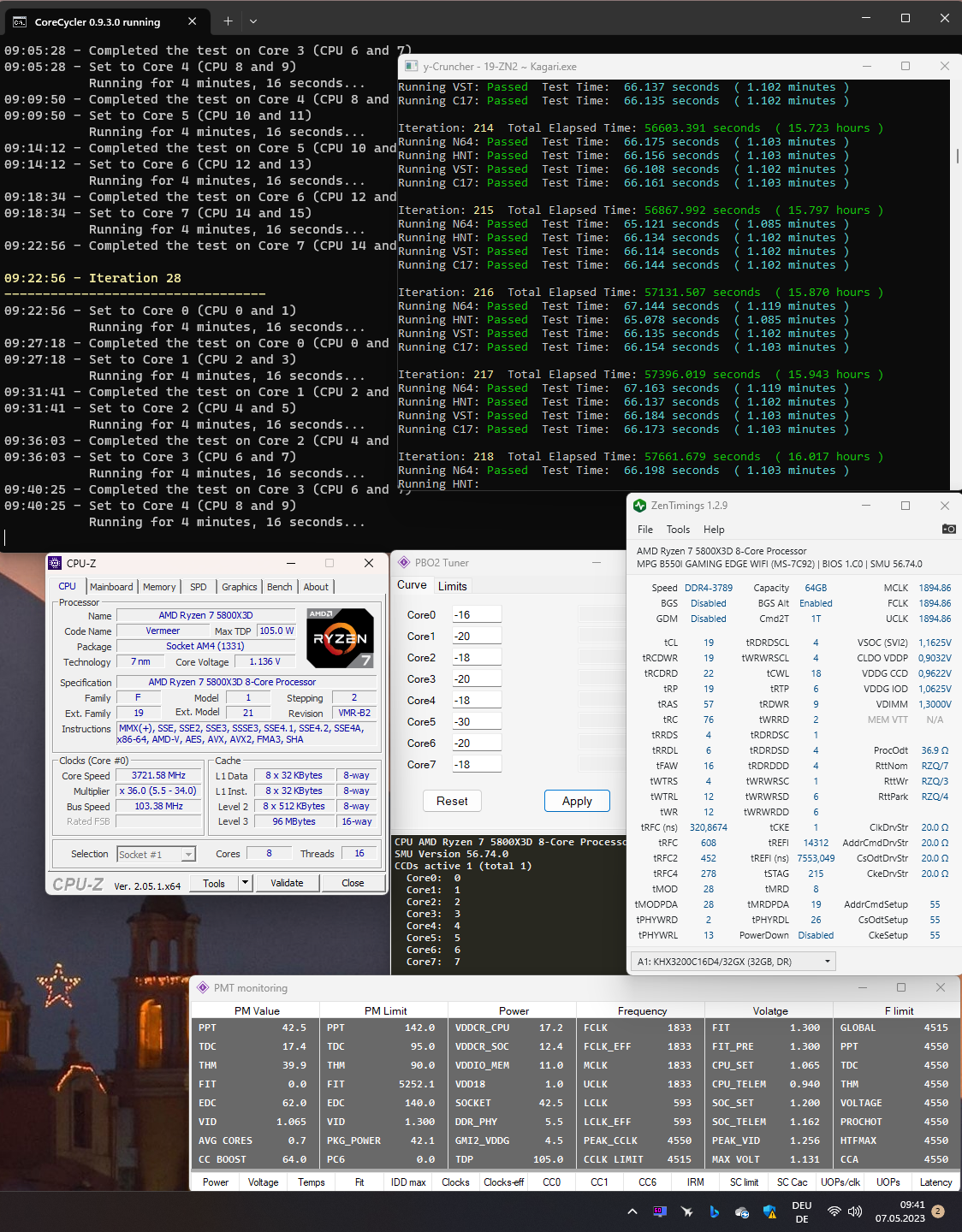

Bam_Bam_GER schrieb:
Das wird nichts mehr. HNT ist für mich Geschichte.
Spannend. Danke jedenfalls für den A/B Gegentest! Bei mir dasselbe mit N64. HNT läuft am CO Limit, 1 mehr und Reboot. N64 liefert keinen einzigen Fehler, übrigens auch VST & C17 nicht.
Scheint an unterschiedlicher CPU / Mobo / RAM OC oder sonstwas zu liegen. Bei @Creekground ist zB C17 der schärfste Test. Für mich ist aber deshalb gar nix Geschichte, ganz im Gegenteil: das bedeutet für mich, dass es in Zukunft alle Tests braucht um sicher zu gehen, also N64, HNT, VST , C17.
Reaktionen: MehlstaubtheCat, Fas7play, Bam_Bam_GER und eine weitere Person
@BreadPit
sehe ich auch so. Es schadet nix und es geht auch relativ schnell. Mann muss es ja nicht an einem Tag machen. Wenn man HNT sicher ist, dann stürzt der PC beim spielen wahrscheinlich schon nicht mehr ab.
Reaktionen: BreadPit
@Bam_Bam_GER faszinierend wie unterschiedlich versch. Systeme auf dieselbe Herausforderung reagieren! Danke nochmal für den A/B Gegentest.
Übrigens, glaubt es oder nicht - ich hatte BCLK 103,375 = 4700 SC / 4600 MC ja schon am Laufen, aber es war ja langsamer wegen der notwendigen niedrigen CO für Y-Cruncher Stabilität.
Jetzt ist 4600 MC Boost 16h N64 + HNT + VST + C17 stable, und wie? Noch mehr vCore Offset :DMit -0,1250 V läuft es (vorher 0,1000). Dh max 1,175 liegen an.
Warum? Ich würde es so erklären: ich limitiere mit dem Offset die maximal mögliche vCore, und damit in der AVFS Kurve den SC Boost, der die höhere vCore brauchen würde. Für den MC Boost reicht das, und damit komme ich so auf ~4580MHz AllCore effektiv bei CPU-Z / ~4520MHz bei Cinebench.
Das funktioniert offenbar durch das vCore Offset = die Limitierung der vCore auf ~1175mV mit niedrigeren CO Offsets als ohne vCore Offset, also auch einer flacheren V/F Kurve. Anders gesagt: der Stock SC Boost von 4550MHz ist auch als MC Boost möglich, und das bei nur ~1170mV. Limitiert wird das bei mir durch einen Core: Core 2. Der braucht für ca >4550-4600MHz
  • deutlich mehr Spannung, ABER: er nimmt alle anderen Kerne auch mit auf sein (zu hohes) Spannungsniveau, was ins EDC Limit führt
  • oder bei gleicher Spannung weniger Frequenz, durch vCore Offset (= Ober-Limit) und niedrige CO (= Frequenz wird gesenkt bei konstanter max. Spannung), ABER: auch damit reisst er alle anderen Kerne mit, runter auf seine Frequenz in dem Fall
Also mein Fall ist glaub ich gelöst. Ich werd von einem miesen Kern limitiert und erreich max. 4600 MC Boost bei ~1170mV lt HWinfo. Ist nicht schlecht, aber super halt auch nicht ;) Ahnte aber eh dass ich keine besondere CPU hab. Wenigstens macht sie IF 1900 mit, was ich aber eh ned brauch wegen BCLK OC :D

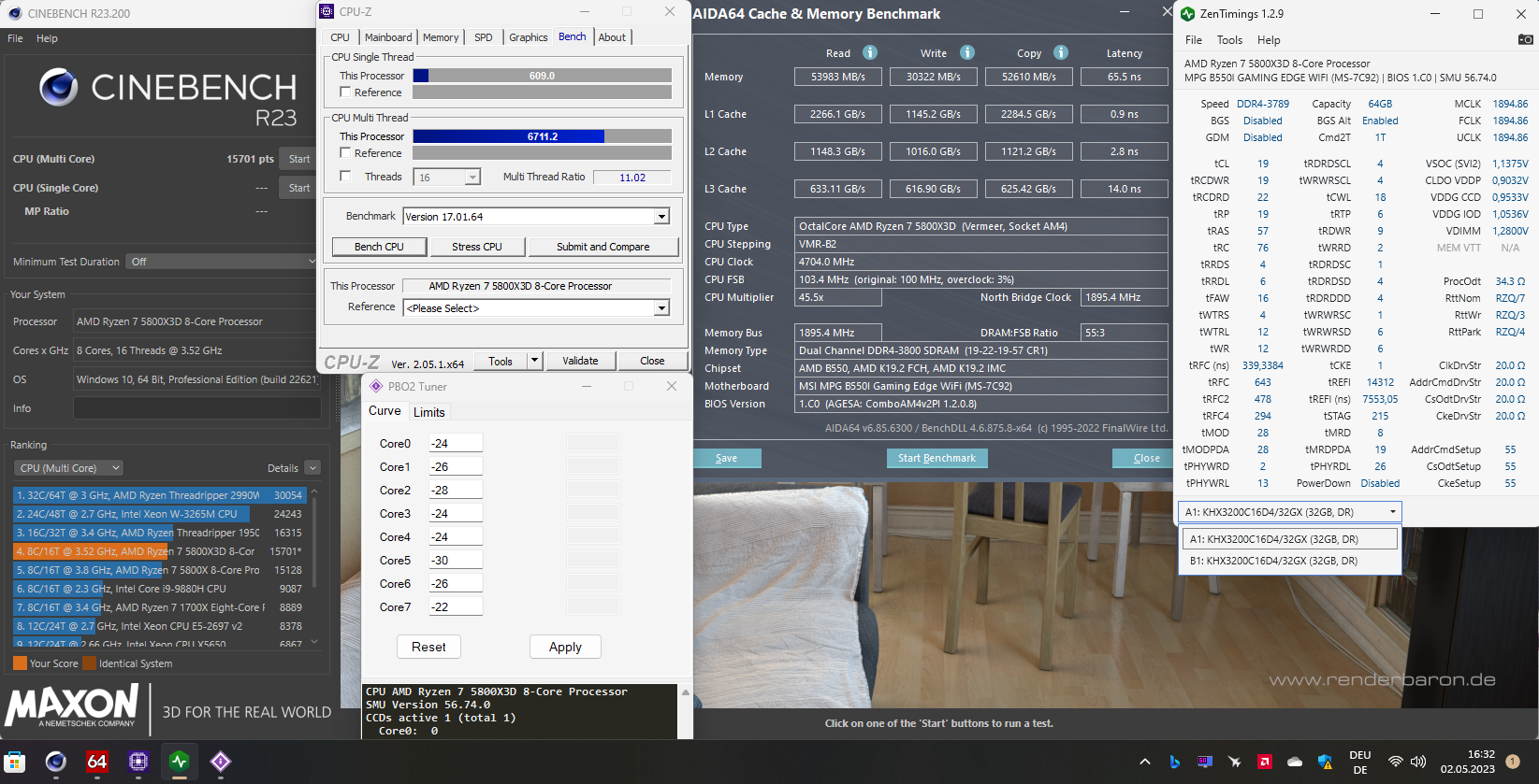

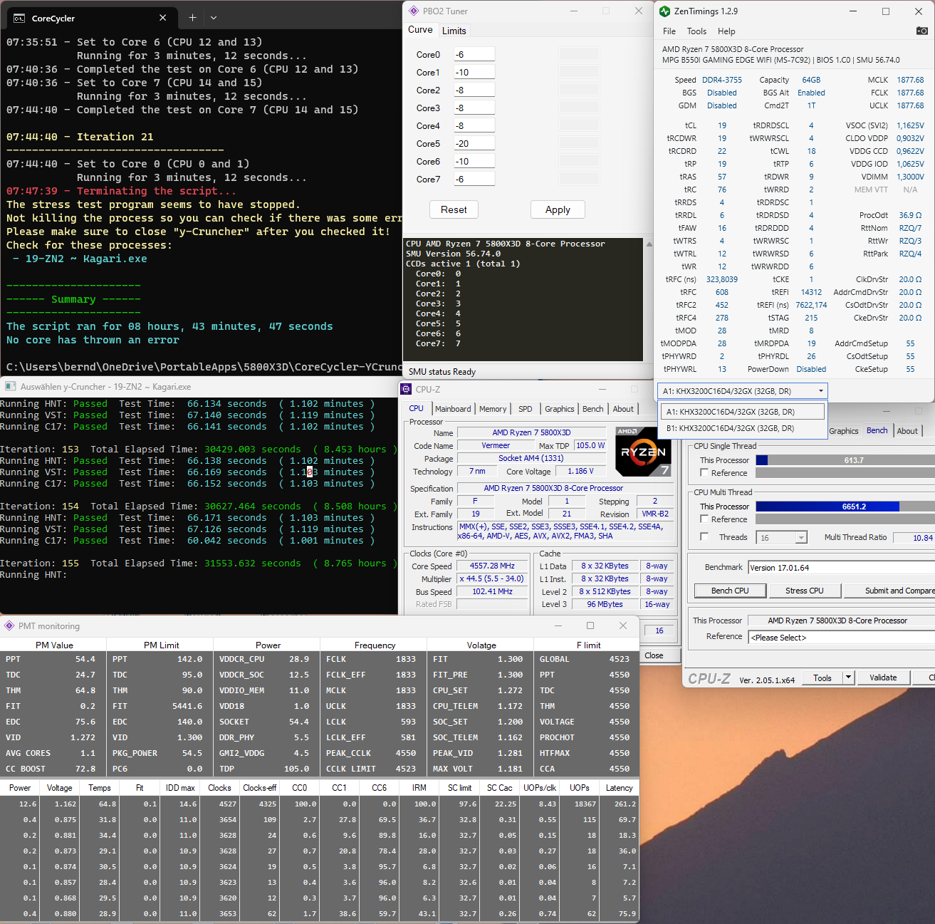

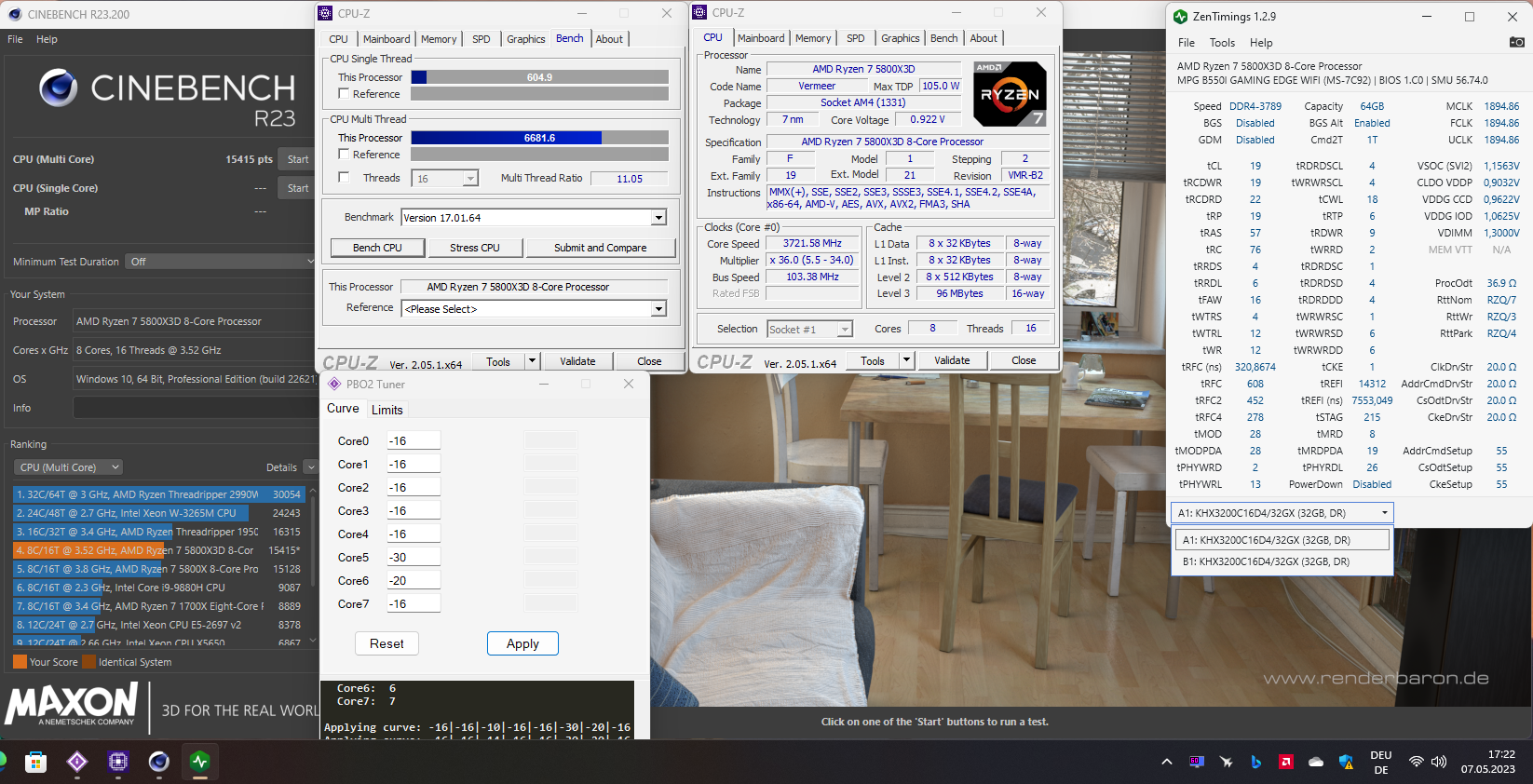

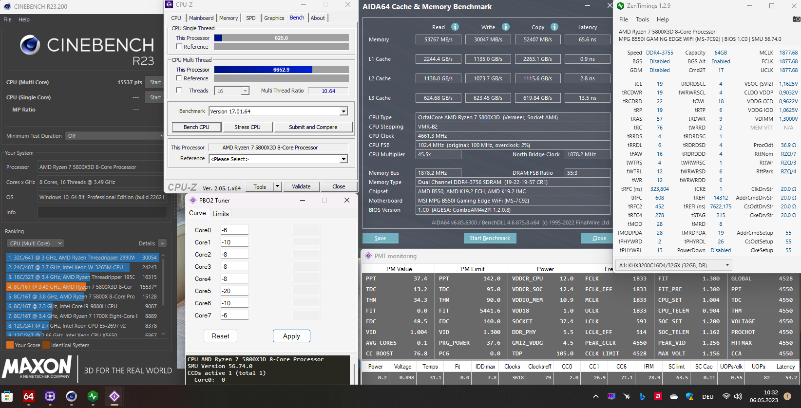

Hier die Benches / Beweise:
Zum Vergleich, Offset 0,1000 war zu wenig - dieses Setting hier lief immer noch nicht 100% stabil:
Hier noch was zur Demonstration was man alles Benchen kann, und wahrscheinlich auch game-stable zocken. Y-Cruncher stable ist das leider überhaupt nicht.
Das Ganze ist übrigens kaum schneller als BCLK 102,4375 Offset 0,1000 = 4660 MC / 4560 SC.
Hier ist CB23 Score etwas besser, und SC Boost höher, dafür auch die angelegte Spannung & Temps höher und Speicher langsamer.
Kann gut sein dass ich das letztere Setting am Ende nehme.
Reaktionen: Bam_Bam_GER und MehlstaubtheCat
Andererseits ist es auch fein, bei nochmal 4° weniger = max ~74° / ~1,175V einen super effizienten AllCore Boost von bis zu 4600Mhz zu haben, je nach Workload, und das mit DDR4 ~3800 statt ~3750. Ev bleib ich doch beim BCLK 103,375 :D Langsam hab ich auch echt genug vom experimentieren und optimieren, aber war wieder mal sehr spannend ;)

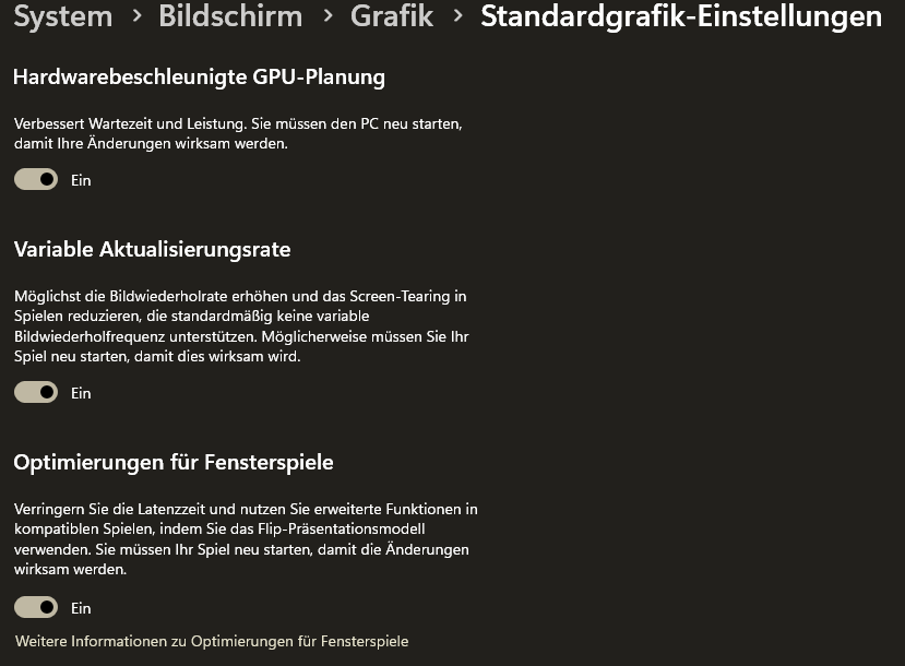

Auf Guru3d gibt es einen UWP Preview Driver der HAGS für AMD Grafikkarten aktiviert. Funktioniert.
HAGS ist bei AMD Karten aber eigentlich hinfällig, da aufgrund der Arbeitsweise (Infinity $) es via Hardware geregelt wird.
Hatte meine 6900XT damals auch mit einem Beta HAGS Treiber getestet, gab keinen Unterschied ob aktiv oder nicht.
Vielleicht hat AMD ja was dran geändert, ich glaube aber eher weniger dran.
Oder, es wird demnächst benötigt, wenn AMDs Pendant zur Frame Generation kommt.
Who knows..
Reaktionen: Creekground
Ich probiers mal aus. Kostet ja nix. :daumen:
