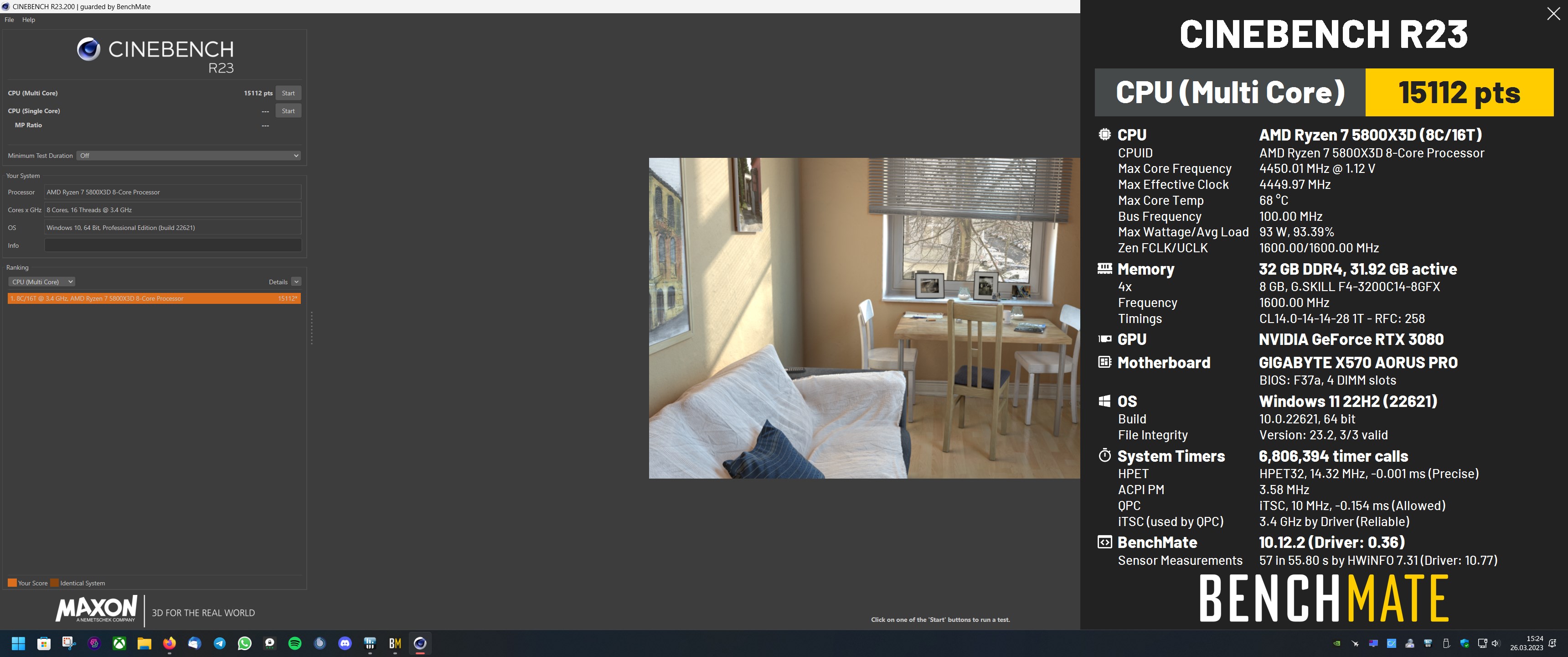

Das rechte Bild war noch mit LLC Low und -30 CO
Reaktionen: BreadPit
