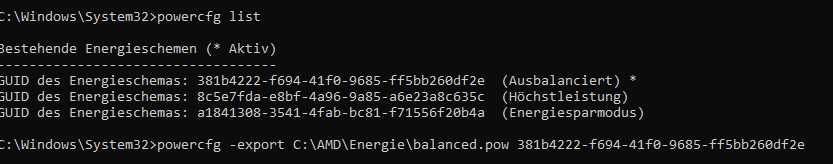

Könnte mir jemanden den unveränderten Energiesparplan von WIndows 10 "Ausbalanciert" exportieren (*.pow), und mir zusenden.
Finde im Netz zwar Versionen, aber will sichergehen das ich eine aktuelle Version habe.
Bei mir ist das Profil verschwunden, und auch das zurücksetzten ist nicht möglich da er nicht mehr gefunden wird. Danke QuickCPU

yep -> pm (Ist aber WIN11SyntaX schrieb:Könnte mir jemanden den unveränderten Energiesparplan von WIndows 10 "Ausbalanciert" exportieren (*.pow)
:Edit: falls jemand Syntax bitte den WIN10 senden könnte -> anleitung below.

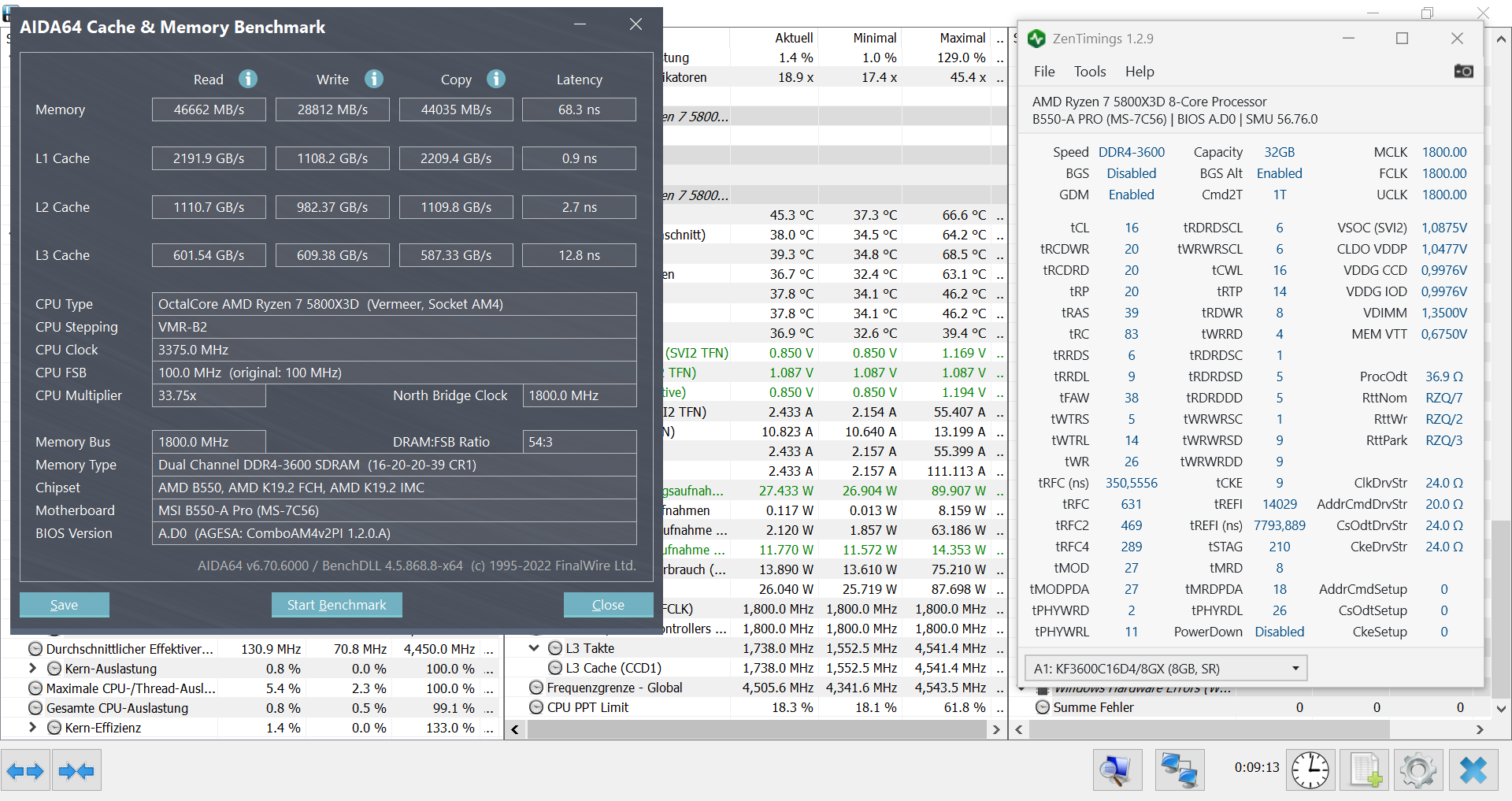

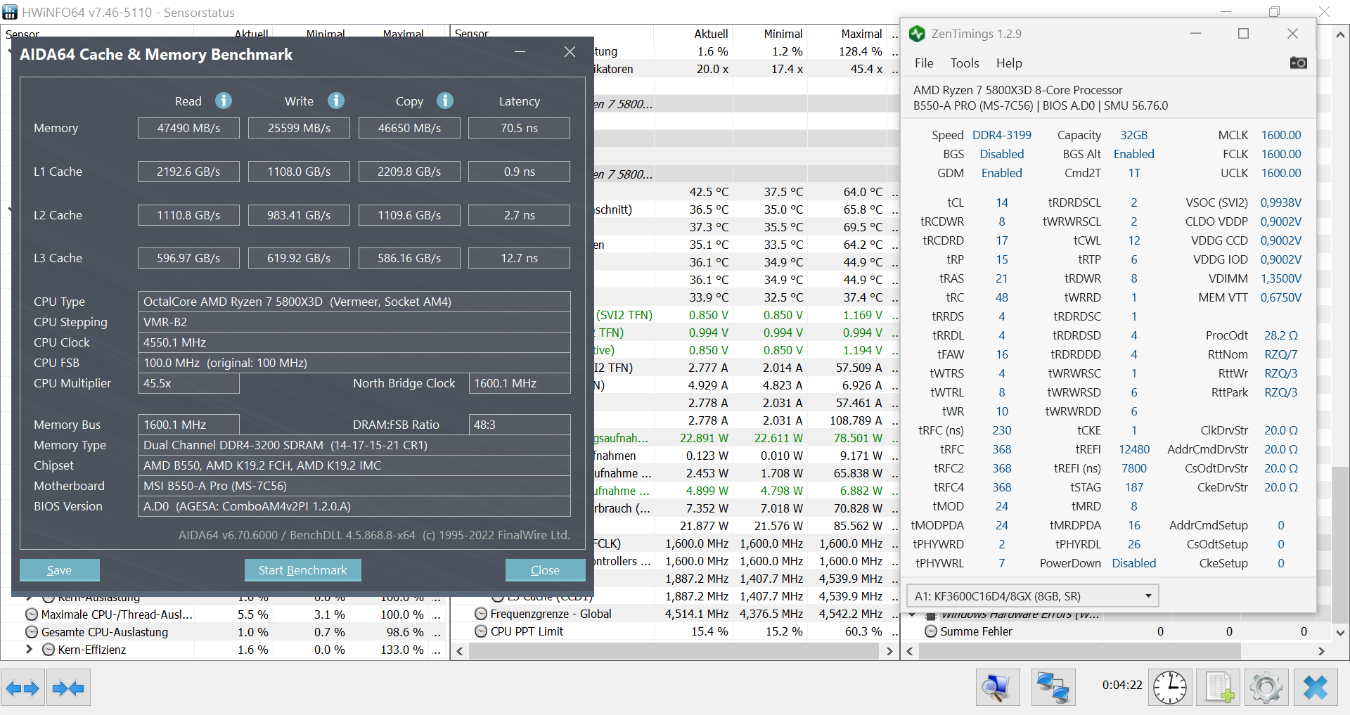

Ich hab mal Zwei Bilder Gemacht um euch mal meine Ram Situation auf zu zeigen Ich hab 4x8GB 3600MHz XMP RAM. Der Läuft aber nicht TestMem5 Fest u. produziert immer so ein/zwei korrigierbare Fehler pro Tag.
Auf 3200MHz mit scharfen Timings läuft er hingegen wirklich passabler u. vor allem auch nicht langsamer außer beim Write Speed warum auch immer. Ich kann also den 400MHz Takt Unterschied weitestgehend kompensieren u. bin zufrieden so wie es jetzt ist aber seht selbst.
Mein Dank geht hier auch nochmals an @Verangry für seine Unterstützung vielleicht hast du ja Glück u. MSI bastelt noch in letzter Minute nen S3 Bug fix ins Bios von deinem Brett. Bestimmt dauert es deshalb so lange bis das Bios auch für dein Board gebacken ist. Wobei ich glaube das würde vorher eher die Hölle zu frieren bevor so ein Fix kommt
