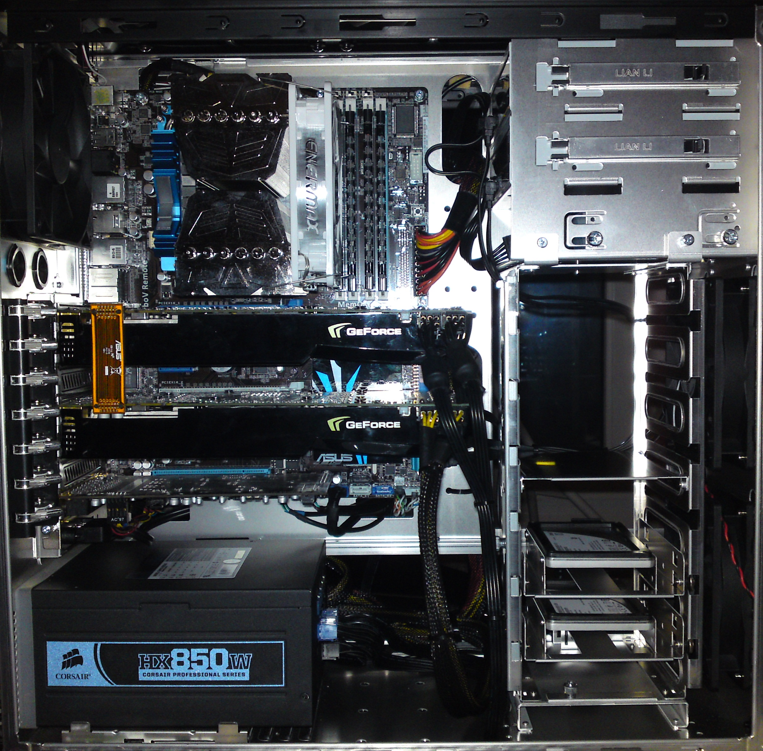

Im Rechner auf dem Foto werkelte ein i5-750, der einen Standardtakt von 2,66GHz hatte, mal eben mit 4GHz!
Das war eine Steigerung um 50%, nie habe ich vorher und nachher eine CPU erlebt aus der man so viel Leistung für lau holen konnte! 🤩

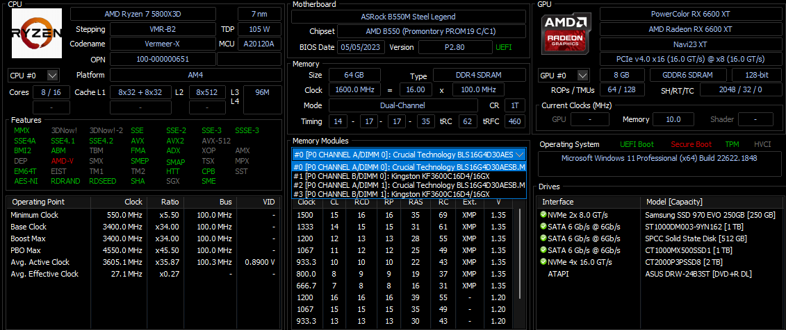

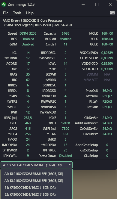

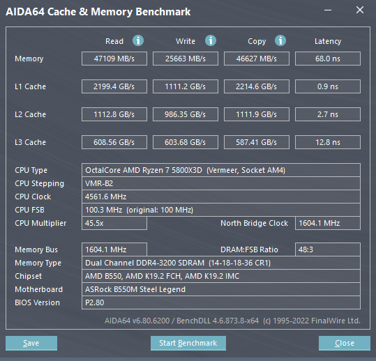

Ein kleiner Test fürs Sommerloch:
Ich habe jetzt eine Crucial Fury Sports Renegade Familie. Mr. Kingston und Mrs. Crucial haben geheiratet.

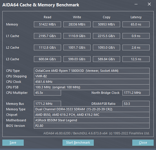

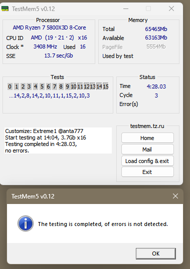

3533Mhz und 3600Mhz funktionieren auch. Muss ich aber noch auf Stabilität testen.
Die langsameren Micron E Die Riegel in die A Slots. Die Hynix DJR in die B Slots und die Timings an den langsameren Modulen angepasst.

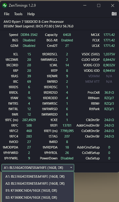

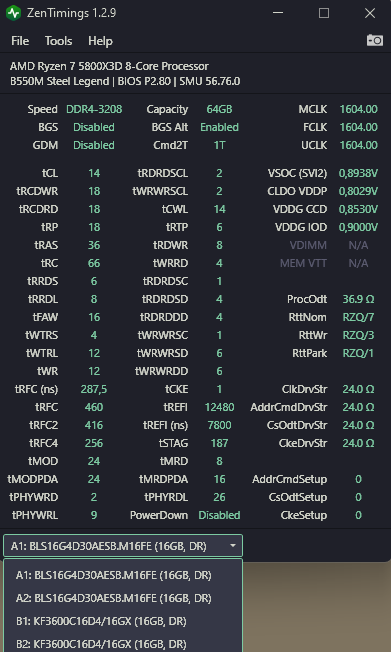

links ist die Familie mit 3200, rechts Mr. Crucial 3533.
Reaktionen: 4BitDitherBayer und Tanzmusikus

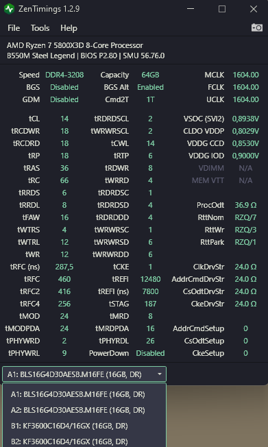

tRFC könnte ggf. noch tiefer eingestellt werden (bezügl. 3200er ZenTimings).
Z.B.: 448 (280ns), 432 (270ns), 416 (260ns), 400 (250ns), 384 (240ns), 368 (230ns), 352 (220ns), 336 (210ns), 320 (200ns).
das Beste das ich mit meiner Lady Micron E rausbekomme ist 287.5. Tiefer schmeißt sie immer Fehler.
Die 17er Timings waren zu optimistisch. Musste zurück auf 18.
Reaktionen: Tanzmusikus
Jo, dann geht da ohne höhere VDIMM eben nicht mehr.
Sind ja immerhin 4x DR Module.
Das ist schon 'ne ordentliche Leistung für so'n RAM-"Mix Salat". 😉👍

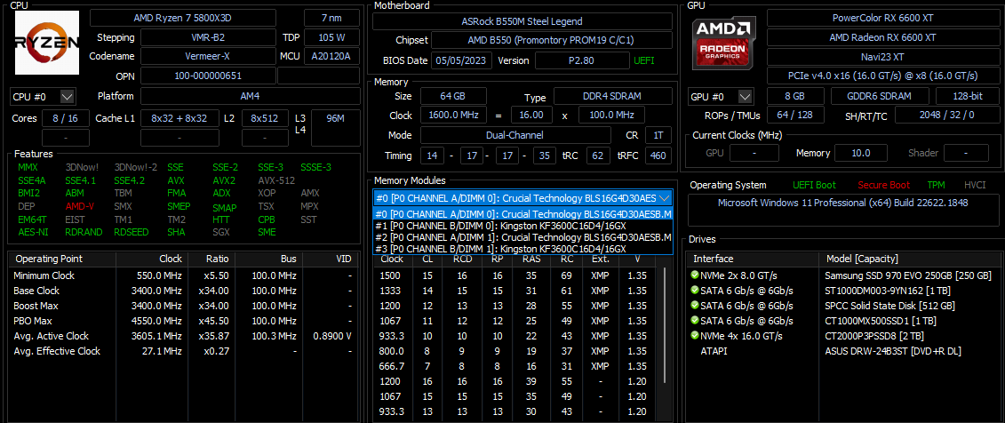

Eine Mischbestückung bei einem ASRock Board ist schon sehr mutig. 🫣

Verangry schrieb:
In dem Fall hier muss er sich bei tRFC an Micron halten, während er bei anderen Timings dann ggf. sich an den Hynix orientieren muss.
Genau. Das ist der Trick dabei. Der Hynix DJR ist bei 3533 aufwärts ziemlich zickig mit GDM Off. Ein 3533 Setting will ich auf jeden Fall noch hinkriegen.
Es geht eigentlich wenn man sich an die Timings der verschiedenen Riegel orientiert. Hatte am Anfang die Hynix Riegel in den A Slots. Da bin ich nicht so zurecht gekommen. Mit den langsameren Micron in A läufts besser.:D
Ja klar. Die langsameren sollten den Takt angeben.
Das hatte ich bei Mischbestückung mit DDR-RAM bisher immer so gemacht.
Reaktionen: Creekground

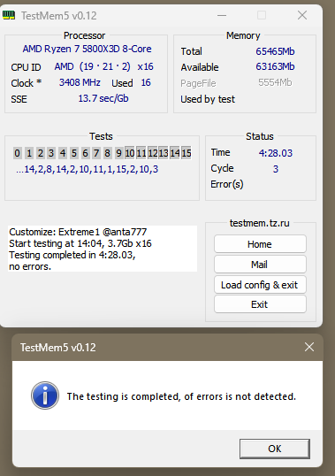

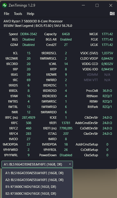

Ich konnte meine neue Familie mit 1.45V VDIMM auf 3533Mhz beschleunigen. ;)
Soll ich 3200 mit 1.37V oder 3533 mit 1.45V nutzen? :confused_alt:
Reaktionen: Tanzmusikus und 4BitDitherBayer

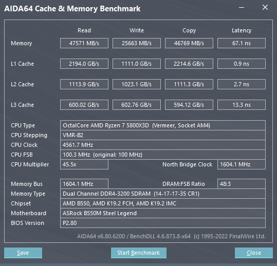

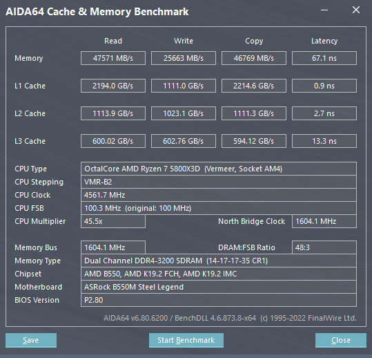

Teste doch einfach in AIDA, hatte ich auch so gemacht 3200 cl14 gegen 3600 cl18.
Am Ende war 3600 nur im Write Test leicht vorne es ging also 2:1 für den 3200 er Ram aus.
Das u. die Tatsache das mein SOC im Idle mit 3200 weniger Saft zieht hatte mich dann bewogen bei 3200 zu bleiben. Dadurch konnte ich dann auch viele Spannungen auch beim Ram weiter runter setzen.
