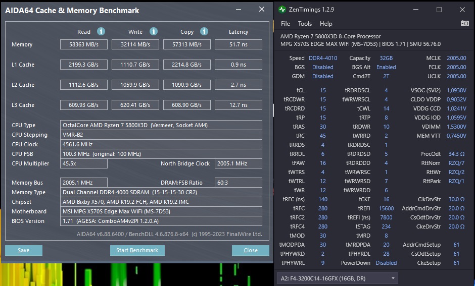

Hatte ich auch oben so erwähnt, siehe:Creekground schrieb:24 bekommt man auch mit CLDO VDDG auf 0.85V hin.

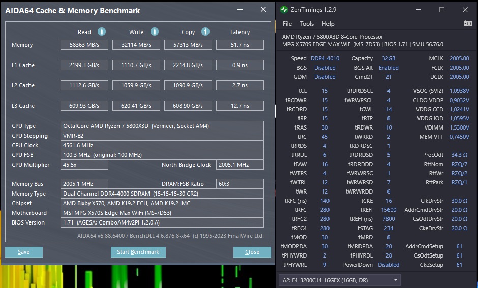

Tanzmusikus schrieb:cLDO VDDP etwas erhöhst von ca. 850 - 905mV
Quelle: https://www.overclock.net/threads/5800x3d-owners.1798046/- PLL of 1.85-1.95 seem to work well for higher FCLK. 2.0+ can cause USB dropout. 1.75 Observed stable at 3800/1900.

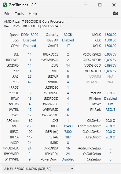

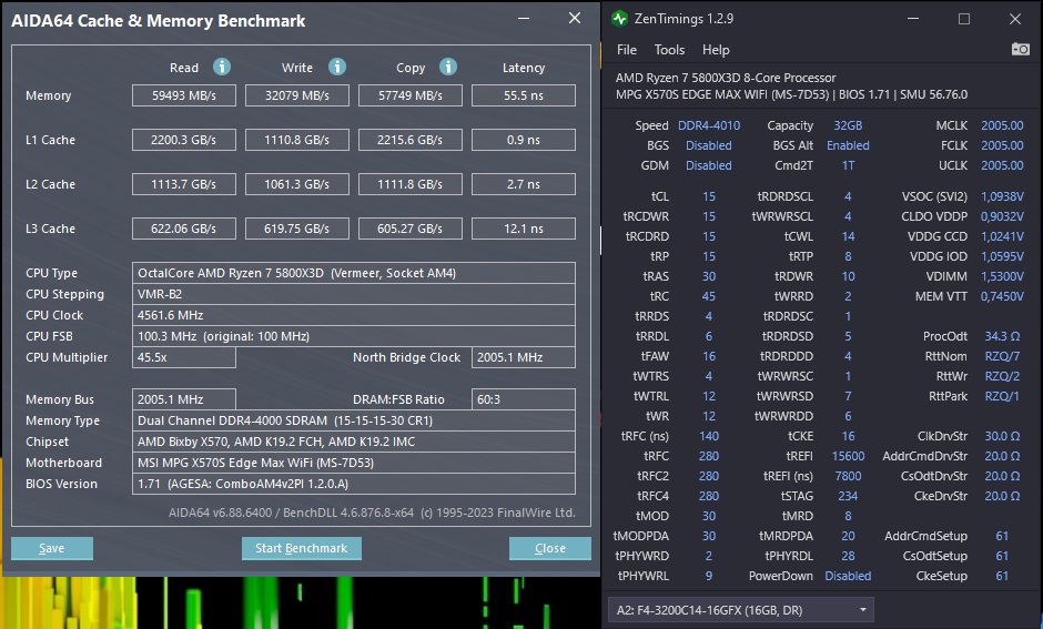

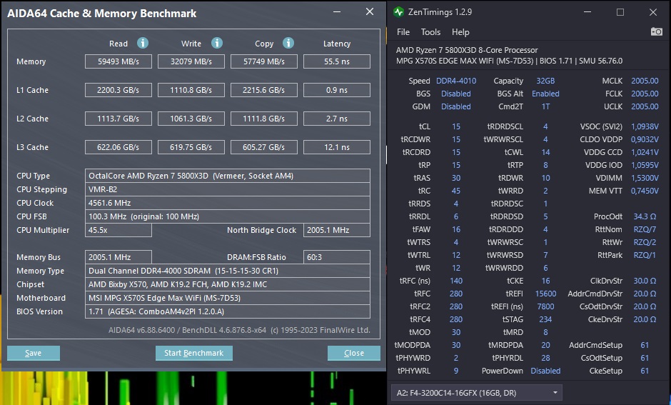

Tanzmusikus schrieb:Indem Du cLDO VDDP etwas erhöhst von ca. 850 - 905mV. Am Besten in 5er mV-Schritten probieren.
Beispiel:
Anhang anzeigen 1379045 Anhang anzeigen 1379046Interessante Timings.Hätte aber noch ne Frage dazu, warum fährst du mit gdm off nicht 13/13/13/13? Lg.

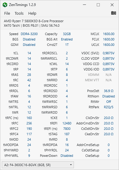

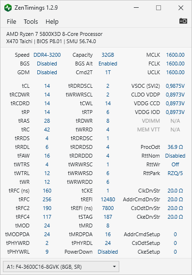

DDR4-3200 CL13 hatte ich gar nicht auf dem Schirm, dass das geht.
Außerdem war das nur der "1. Schritt ins RAM-OC Glück".
Hab ja jetzt schon zwei stabile manuelle 3600er CL16 OC-Profile, da interessiert mich 3200 CL13 nicht.
Wenn das Wort "eigentlich" nicht wär ...frysis001 schrieb:Wenn du den Ram mit 14/14/14/14 fährst, brauchst du gdm off eigentlich nicht.

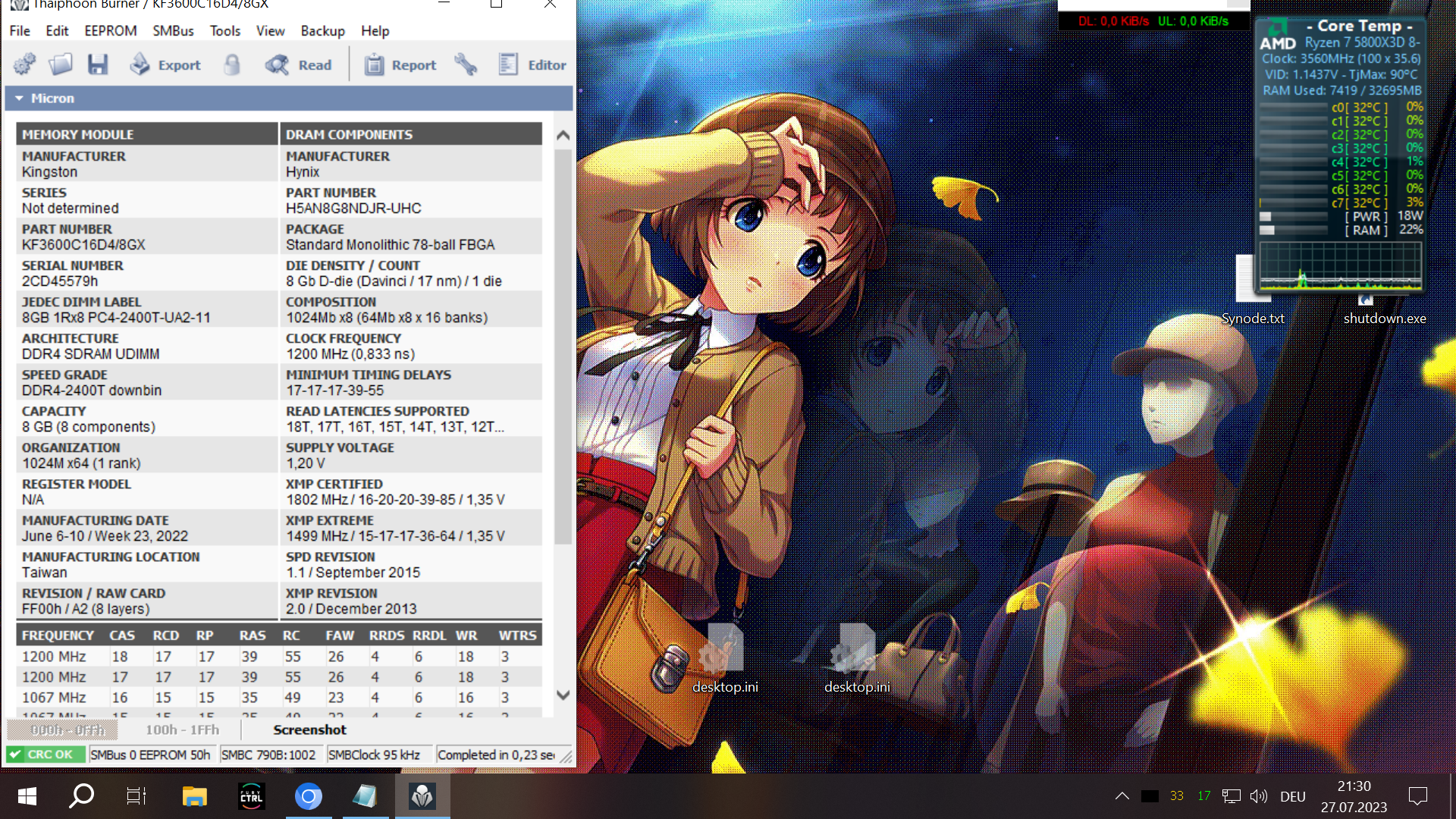

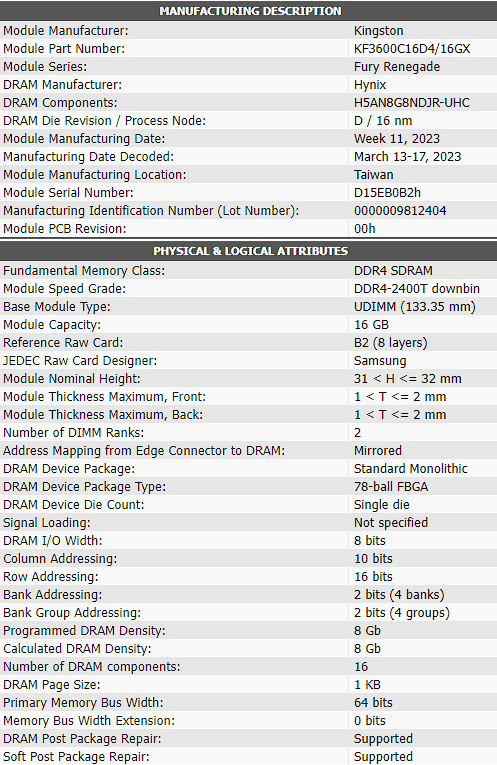

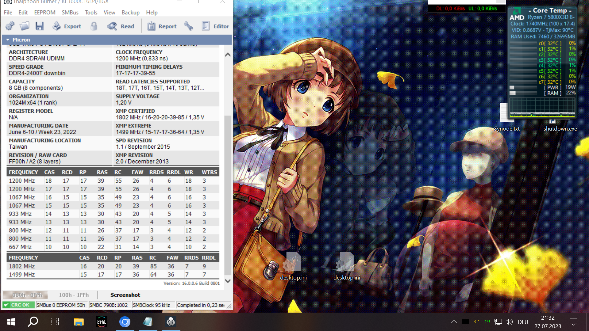

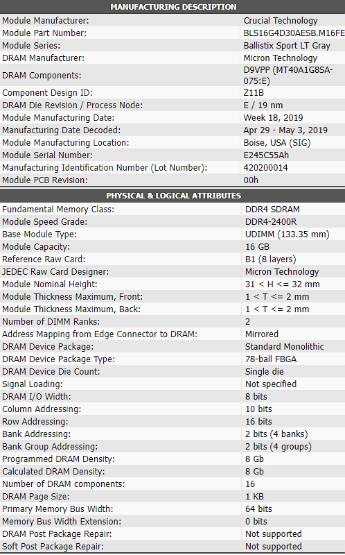

Ich verstehe was du meinst u. ich sag es dir direkt ins Gesicht!Creekground schrieb:Hatte nochmal versucht ein 3600er MHZ Ram Setup mit meinem mixed Salad zu finden. Ist sehr schwierig was zu finden. Ich denke das benötigt einen Haufen Spannung mehr gegenüber 3200MHZ und 3533Mhz. Wenn du verstehst was ich meine.
Er schafft in Combo mit dem Crucial Ram nicht die 3600. Das meinte ich. Da ich bei 3800 sowieso ein Memory Hole habe war mein max. Ram Speed bei 3773MHZ bei ca. 145V.4BitDitherBayer schrieb:Sollte dein Ram auch nur annähernd meinem Entsprechen verliere keine Zeit verkauf ihn so schnell wie du kannst.
