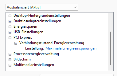

Im Energiesparplan must du bei PCI-E auf Maximales Energie Sparen stellen damit Windows die Kontrolle darüber übernimmt.

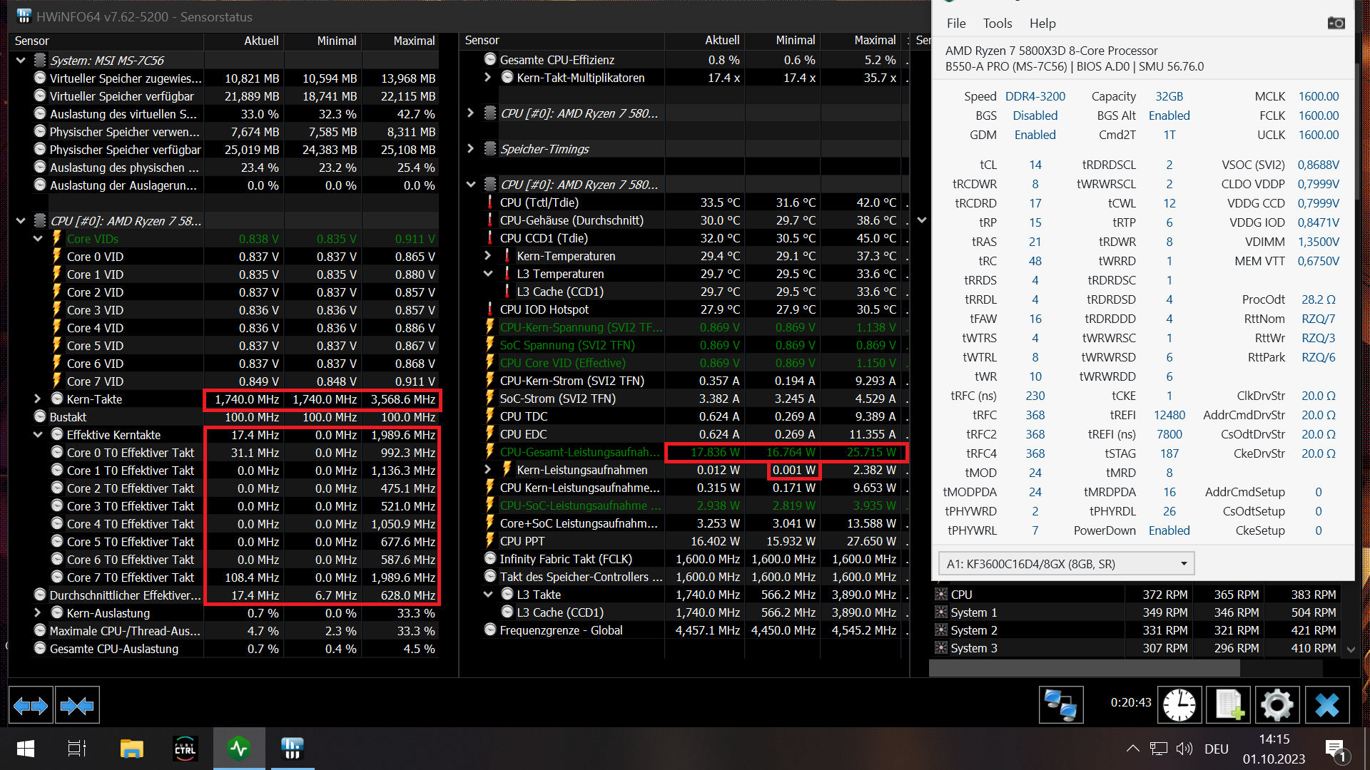

Kannst du diesen einfach mal anmachen (nachdem du Bios-Update gemacht hast) und in HWiNFO beobachten ob die CPU Package Power im Current/Minimum (meist sofort) abfällt? (Drehe ich die Funktion ab, reden wir von heißen 8-10 Watt, alleine die WAK-Pumpe von 100% auf 28% zu reduzieren brachte mehr :D) Doku

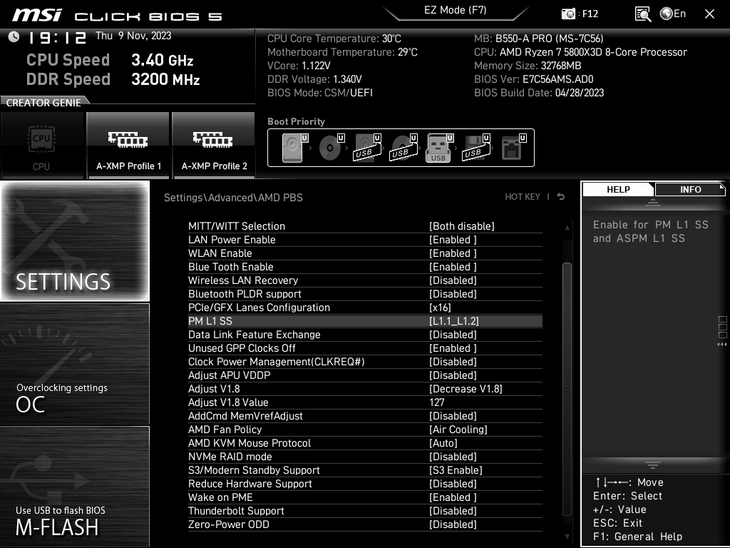

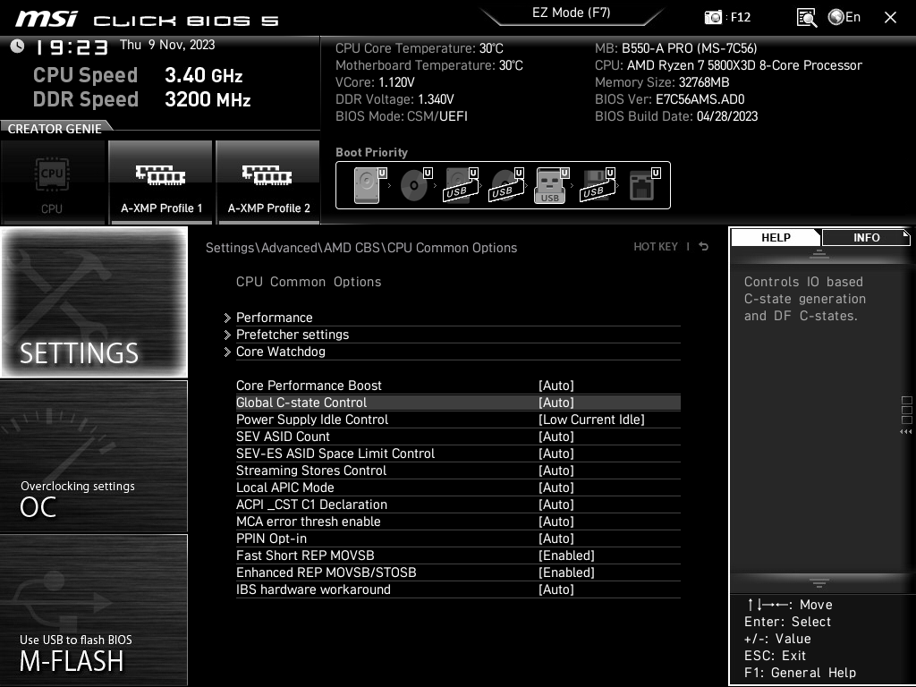

Hab hier mal Paar Bilder gemacht wie das ausschaut bei meinem MSI Bios
Bild 1. PM-L1-SS Heißt die Funktion fürs ASPM u. einstellen musst du L1.1 - L1.2.
Bild 2. Das der Rechner richtig ins Tiefe-Idle fallen kann musst du glaube ich GCC. auf Auto bzw. Enable haben.

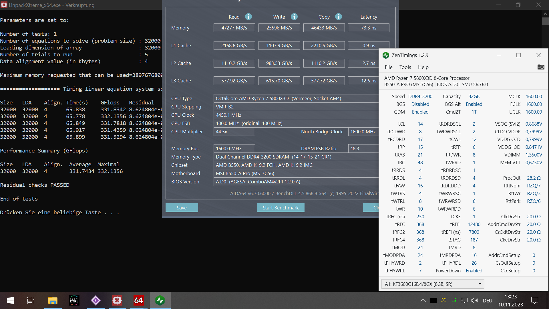

Bild 3. So sollte das in etwa dann aussehen wenn du den Rechner startest, dann einfach nur die HWInfo lädst u. für 20 Min weg gehst.
Die Kerne sollten sich dann schlafen legen u. nicht mehr als 0,001W verbrauchen. Der SoC sollte dann auch je nach Speichergeschwindigkeit u. Slot Bestückung Richtung 15 Watt gehen.
Die 3060 liegt dann so bei 11 Watt. Ohne ASPM liegt sie bei 17 Watt.

Im allgemeinen kann ich dir sagen das deine Timings wie sie aktuell sind Leistung kosten.

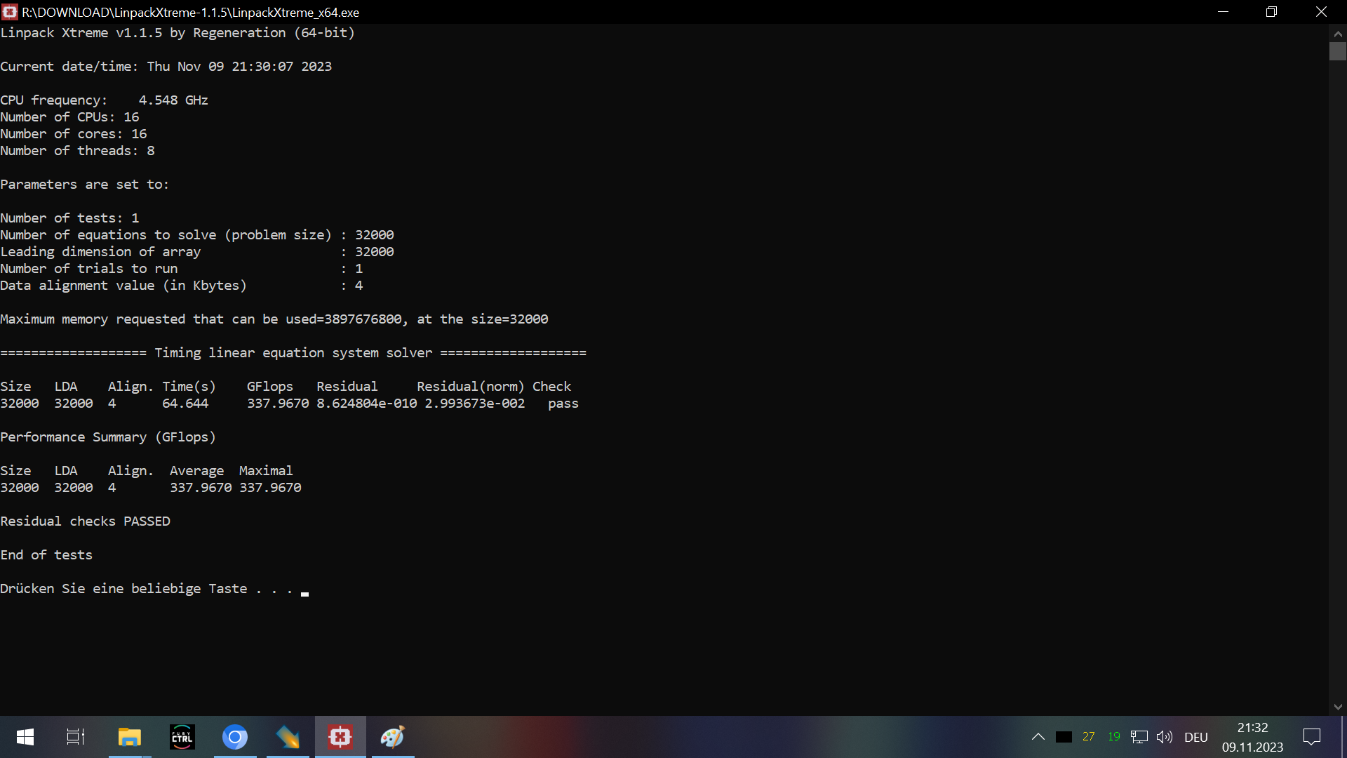

LinpackXtreme und im Abgesicherten Modus testen, dann wirst es bemerken.

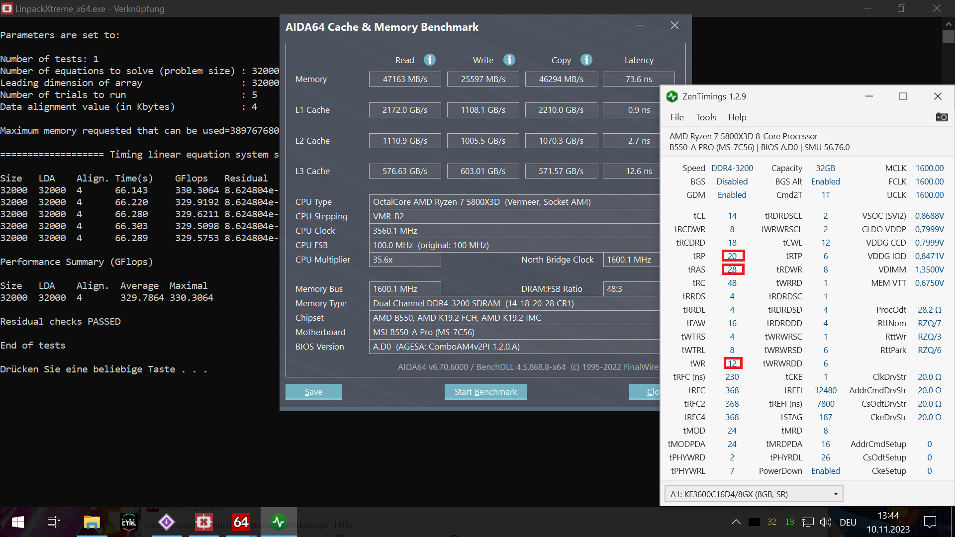

Was man auch bedenken sollte diese Allgemeinen Regeln fürs RAM OC lassen sich nun mal nicht auf alle Chips anwenden.
tCLx2 = tRAS OK das währe bei mir dann 2x14 Also tRAS=28
tRP + tRAS = tRC OK das währen dann 15+28 Also tRC=43
Schon haben wir ein Problem da ich GDM Enablen muss werden ungerade Werte aufgerundet.
Also tRP muss dann 16 sein also 16+28 Also ist tRC=44
Nun haben wir aber das Problem das Hynix D-Die dann nicht booten werden wenn man einfach nur tRP + tRAS = tRC rechnet.
Sie haben diese wundervolle Eigenart an sich das man auf den Errechneten tRC Wert immer +4 Addieren soll
Also wären das dann tRC 44+4 Also tRC=48
OK den Wert 48 hab ich ja schon u. es währe doch langweilig den selben Wert nochmal zu testen. Also drehe ich einfach den Spieß um u. erhöhe ganz frech den tRP Wert von 15 auf 20.
Damit unsere Gleichung tRP + tRAS = tRC wieder funktioniert :)
tRP + tRAS = tRC Ok das währe dann 20+28 Also tRC=48
tWR 10 = tRTP 5 Wieder haben wir ein Problem tRTP 5 will nicht booten also drehe ich wieder den Spieß um und erhöhe tWR auf 12 zum Wohle der Gleichung :)
Wir nehmen also tWE 12 = tRTP 6
So nun ist alles best möglichst Regel konform ohne das ich an irgend welchen Spannungen rumspielen musste denn das währe mir dann doch zu aufwändig geworden.
Ich hab die Veränderten Werte rot markiert.
