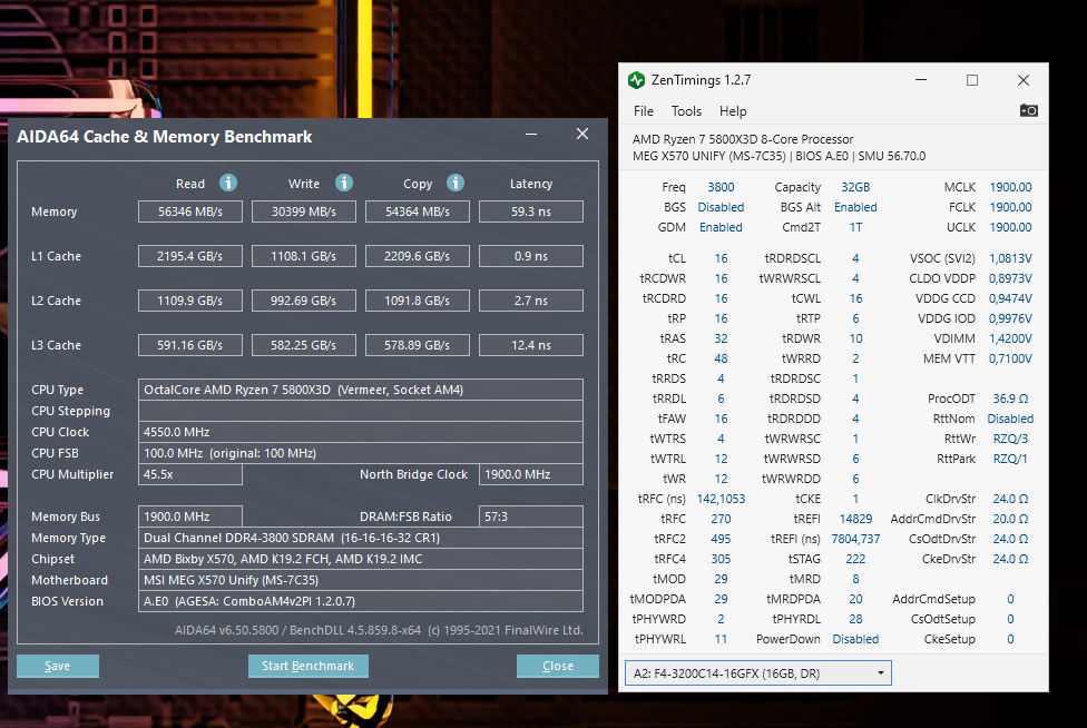

L3 Cache ist mit 13,4 ns aber echt hoch, weiß nicht warum das bei dir so ist.
"Normal" ist 12,5 ns in etwa.
Copy sind etwa 3000MB/s die "fehlen"
Das sind B-Dies, hmm die 58,7 in etwa passen aber.
Ok, 66MHz machen schon was aus :D

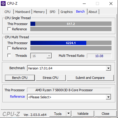

so, gerade frisch in den Sockel eingesetzt und sie verhält sich so wie erwartet.
14200 CB23 bei default BIOS ohne XMP
15200 mit -30
Beste Kerne 5 und 7
Allcore boost geht bis 4400, da reicht der NH-D15 wohl nicht mehr ganz um die Temp unter 80 zu halten. Ist aber wurscht, ist ja zum zocken.
Jetzt mal schauen, wie weit der IF hoch geht.

Bei 3800/1900 ist erst mal schluss. Hab da jetzt auch keine große Lust >1900IF zum booten zu zwingen.
Läuft jetzt erst mal mit meinen alten daily RAM Settings. Wenn irgendwann mehr Zeit ist werde ich eventuell wieder auf GDM OFF wechseln. Aber RAM Tuning ist hier sekundär...
