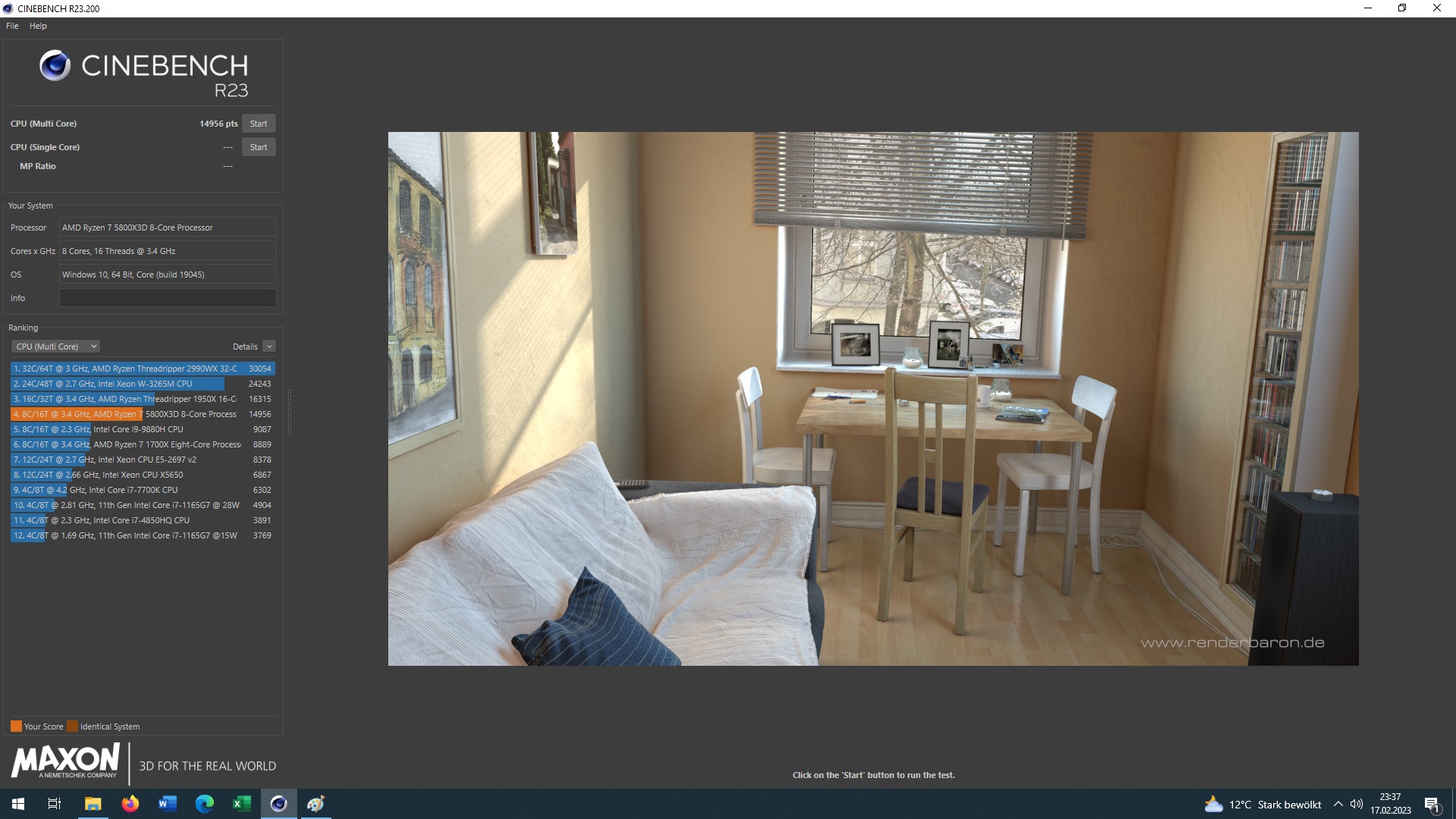

Der von mir heute verbaute 5800X3D hat @stock 14600 Punkte. Das ist OK oder? Und: er wird keine 80 Grad warm mit einem kleinen Freezer 34.

Nein, wenn die Punkte stimmten? Hatte schon mal so ein gutes Exemplar. Bei manchen Samples funktioniert das structual silicon einfach besser.

Für den kleinen Freezer 34 ist das wirklich in Ordnung.

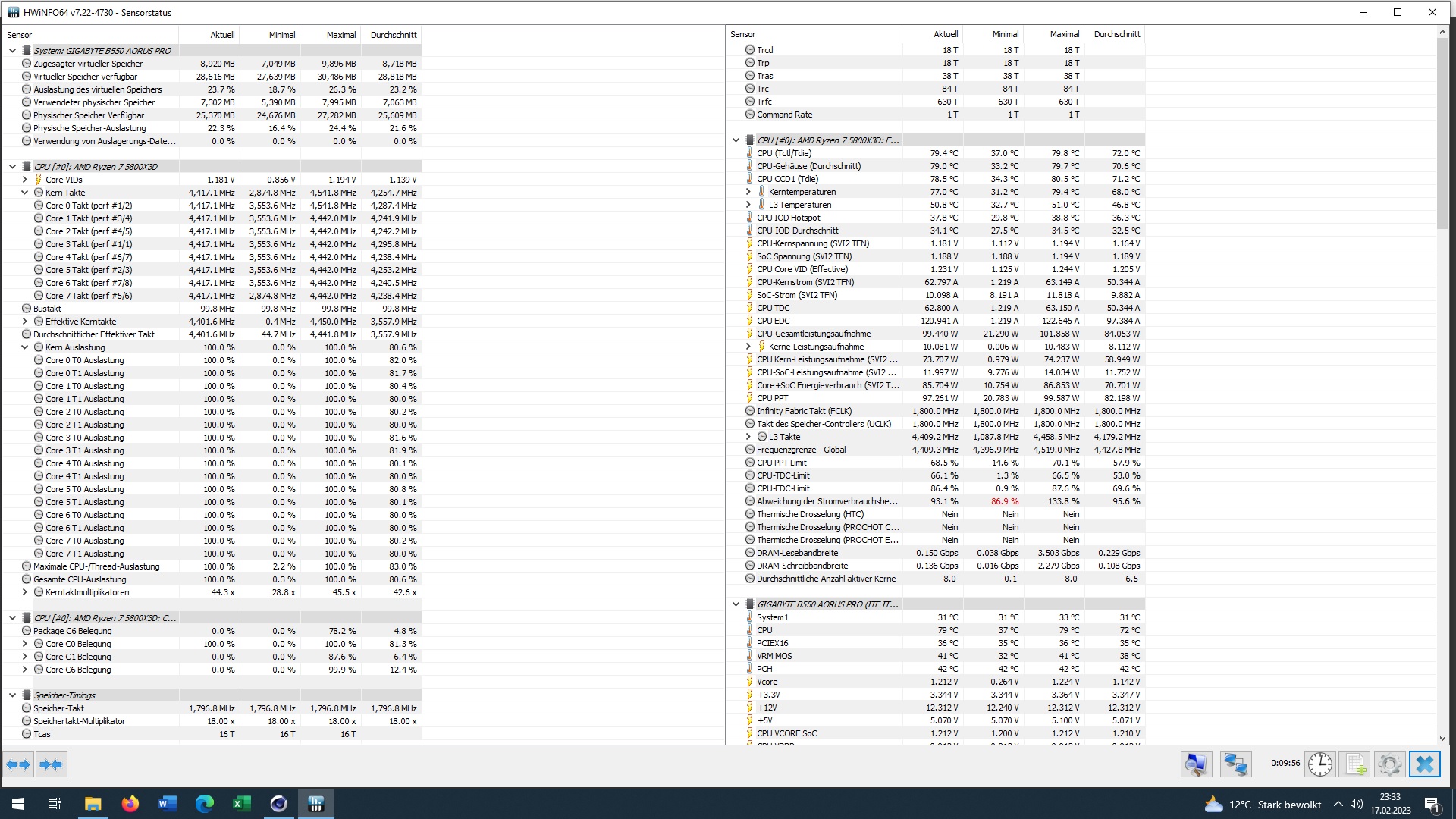

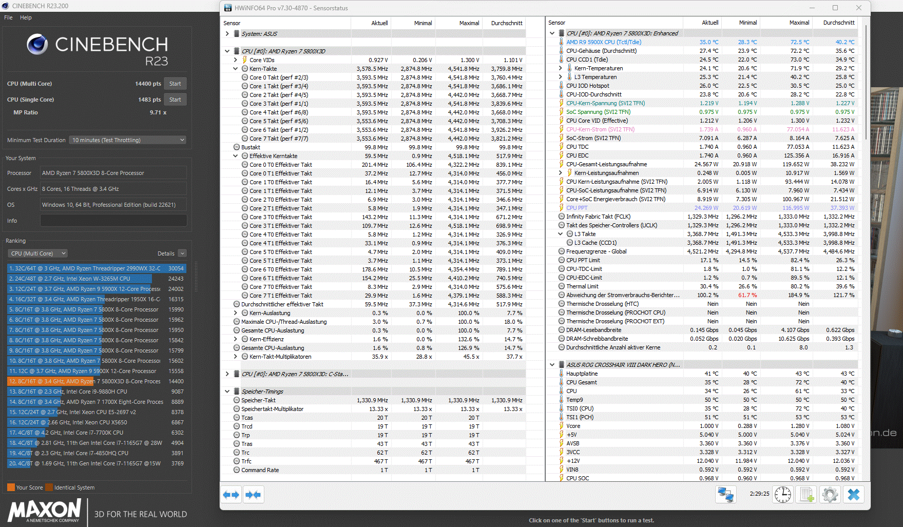

Meiner wird mit einem Noctua NH-D15S gekühlt.

Ist das mit CO oder auch @stock? 80 Grad sind ja auch voll in Ordnung. Gibt ja auch genug, da schießt die Temp innerhalb von Sekunden auf 90°
PBO2-Tuner auf -30
Ich hatte vor einer Stunde auch das Update auf AGESA 1.2.0.8 gemacht, aber noch nichts im UEFI verstellt.
Was mich bei Dir wundert, dass der L3-Cache so kühl bleibt.
Läuft der Lüfter vom Freezer 34 auf Maximal-Drehzahl?
