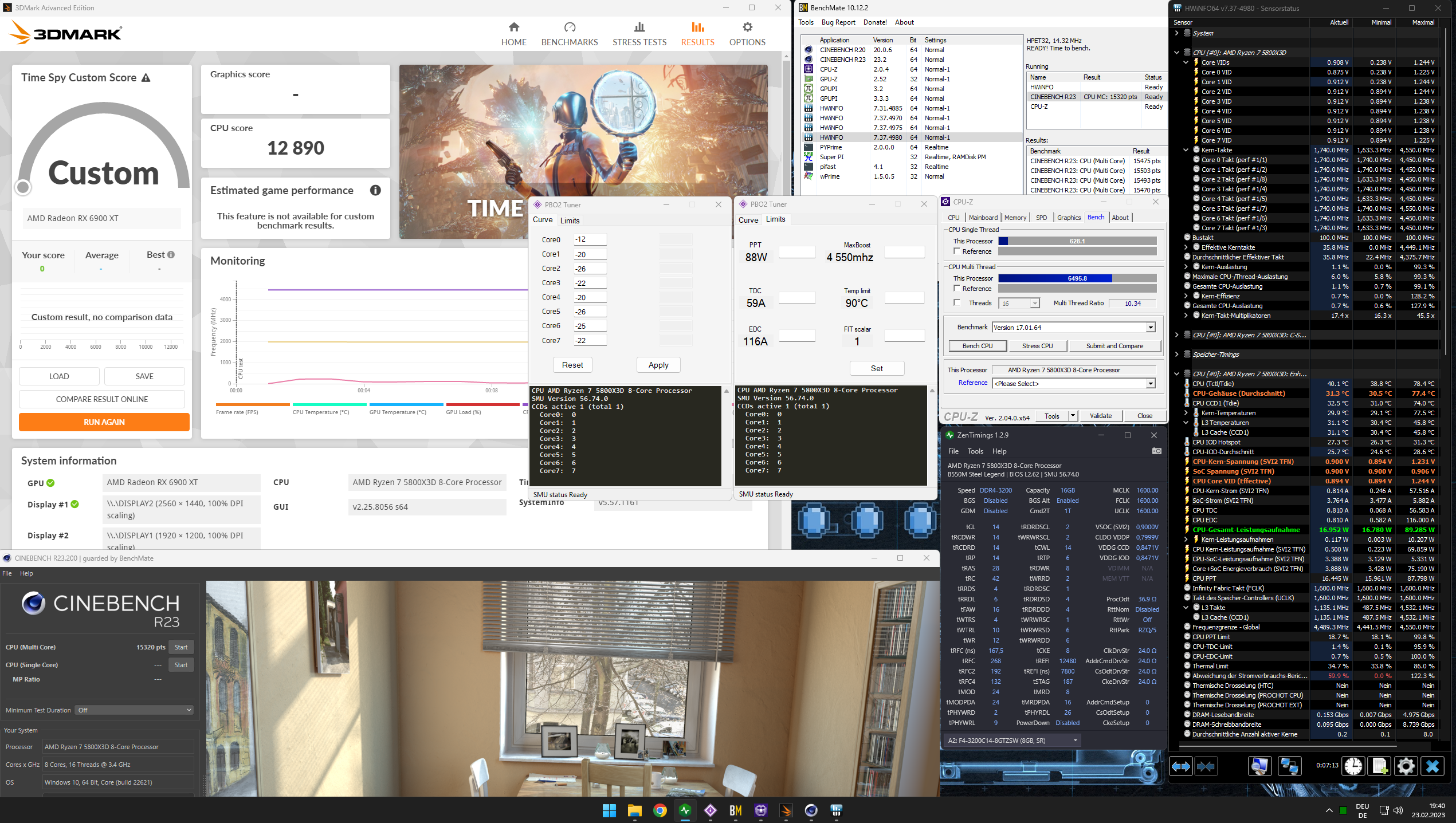

Aber von den Temperaturen ein echt gutes Sample. Habe versucht, den Worst-Case zu erreichen. Zimmer auf 25 Grad augeheizt, nur ein Gehäuselüfter aktiv und den PC eine Stunde zum Zocken benutzt und aufgewärmt. Dann 3x Cinebench und max. Temp 80,6 Grad. Lasse ich ich 2 min abkühlen max. 76 Grad. Wahnsinn. Wenn ic hso sehe, dass es welche gibt die mit -20 und Wasserkühlung trotzdem auf über 85 Grad komme. Wohl mal Glück gehabt in der Silizium-Lotterie.

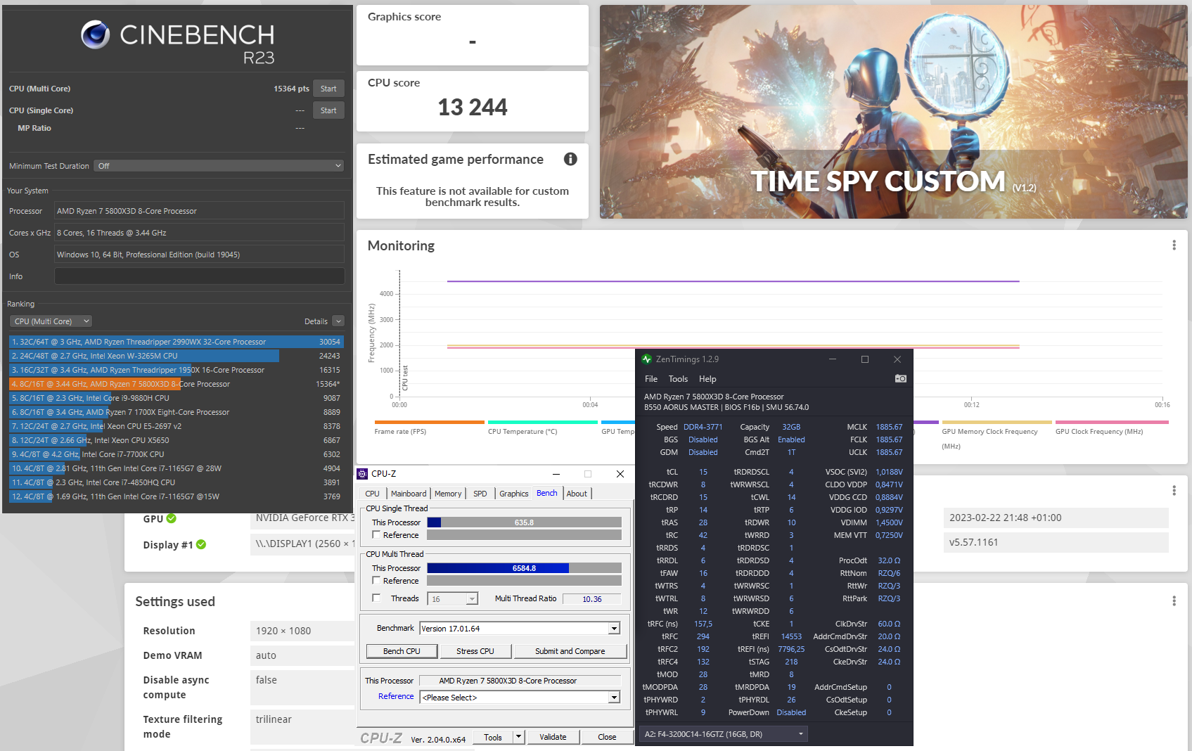

Habs mit dem RAM jetzt wieder hinbekommen. 3800/1900 IF schafft er aber nicht mehr. Beim 3600er ging das noch.
Der RAM hat echt 0 Auswirkungen auf Cinebench, wie man deutlich hier sieht:

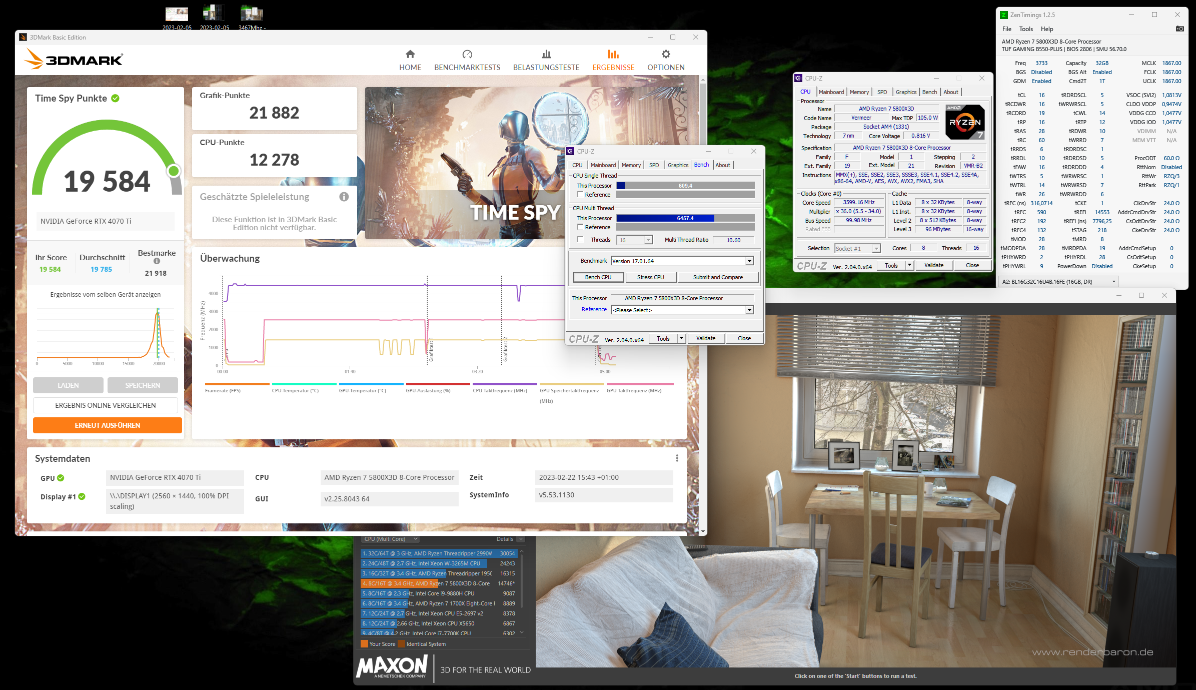

Wenn einen das optimieren nicht mehr loslässt
Bin testweise wieder zu 1.2.0.7 zurück, um dann doch wieder auf 1.2.0.8 zurück zu gehen.
Ich wollte nur sichergehen ob 1.2.0.7 nicht ggf. doch besser ist.
Fahre aktuell mit EDC 112 mit allcore -30.

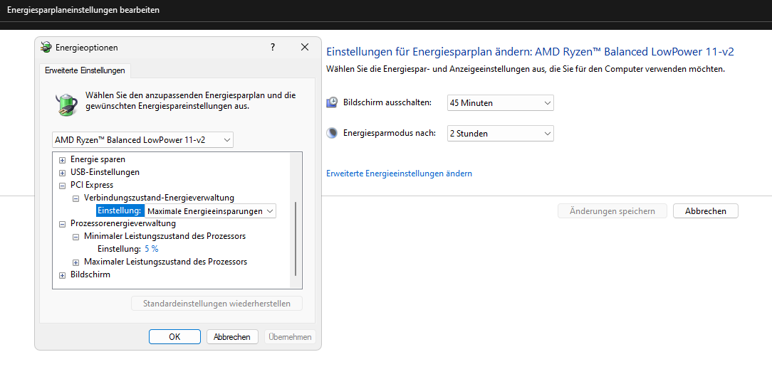

Meine kleine Sparsocke:
Agesa 1.2.0.8
PPT auf 88W limitiert!
https://www.overclock.net/threads/r...dows-10-11-snappy-lowpower-highpower.1776353/
AMD Ryzen™ Balanced LowPower 11-v2 [24/7 + Gaming]
+ Maximale Energieeinsparung am PCI Express -> reduziert 3-5W
AMD Ryzen™ Ultimate HighPower 11-v4 [Experimente,..]
Bios Settings - von Creekground inkl. leichte Adaptionen.
Agesa 1.2.0.8
- Individuelle CO Config, CO von -30 nicht möglich!
["D:\-TOOLS\PBO_TUNER\PBO2 tuner.exe" -12 -20 -26 -22 -20 -26 -25 -22 88 59 116 0] - Samsung B-die 3200MT/s "scharf" 1.38 VDIMM
- 0.900 SOC / 0.800 VDDP / 0.850 CCD+IOD
- ~16W IDLE
- ~19W YTUBE 1080p

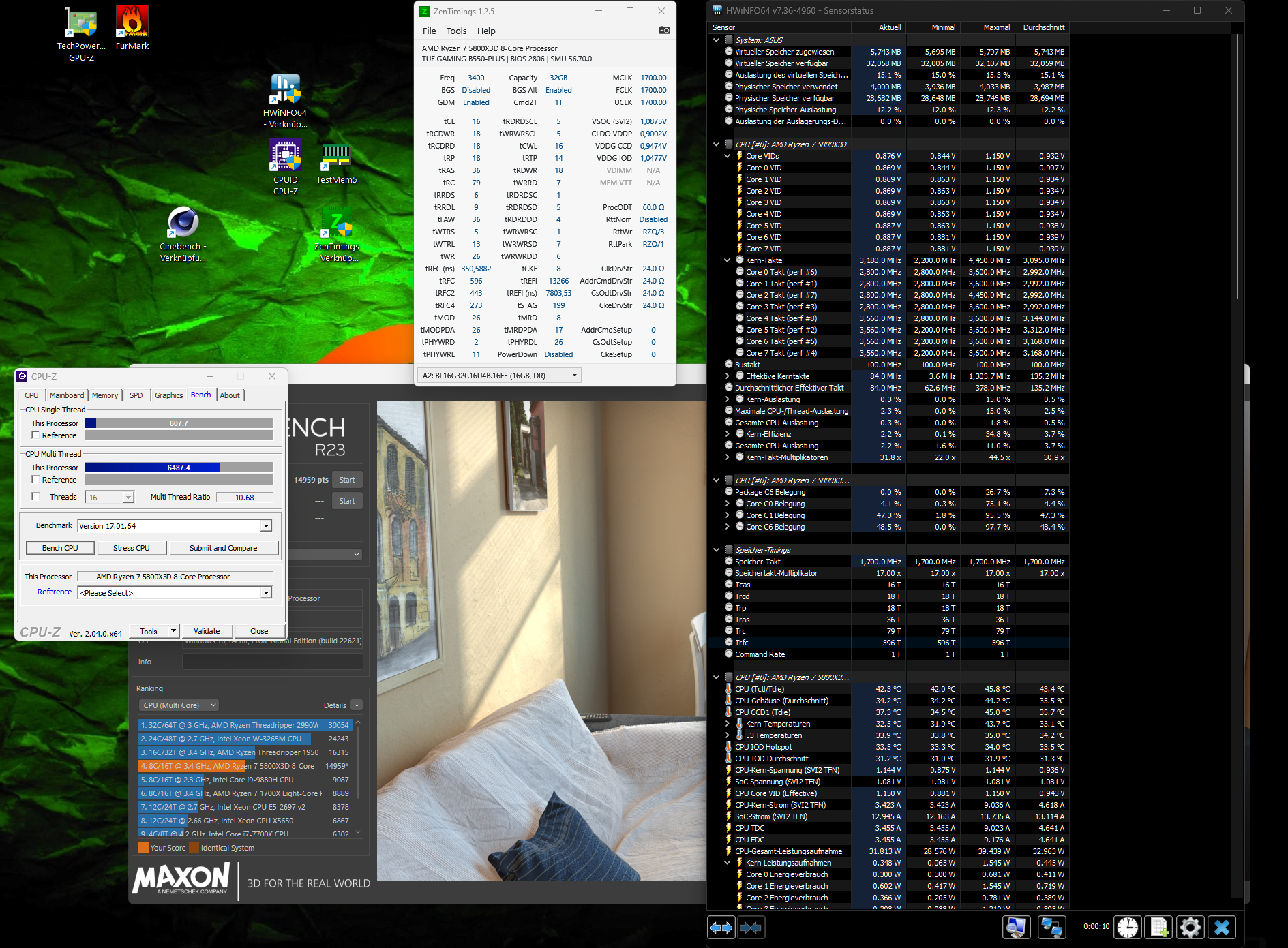

Servus zusammen,
ich verfolge den Thread fast von Tag 1 an und werde jetzt, nachdem ich die restliche Hardware noch ein bisschen auf Stand gebracht habe, auch endlich vernünftig in die Optimierung einsteigen.
Mein System vor dem Umbau (nicht alles gibt Sinn bzgl. Kosten/Nutzen, das ist mir bewusst):
Ryzen 2600X
Cooler Master Hyper 212 LED
Gigabyte GA-AX370 Gaming 3
2x16GB RAM 3000 MHz
GTX1080ti
usw.
Mein System aktuell:
Ryzen 5800X3D
Scythe Mugen 5 PCGH
ASRock B550 Pro4
G.Skill Trident Z Royal Elite gold 32GB Kit DDR4-3600 CL14-14-14-34
Asus TUF 6800 XT OC
usw.
Mein Ziel ist es, eine gute Optimierung von CPU, GPU und RAM hinzukriegen. Es geht hier wirklich nicht ums letzte Prozent, da fehlt mir als Familienvater die Zeit und Muße dazu.
Ich werde mich langsam vortasten, euch auf dem laufenden halten und bei Problemen oder offenen Fragen euren Rat einholen.
Windows 11 habe ich die Tage neu installiert und bin noch etwas in der Findungsphase.
Gestern Abend hab ich den CB23 mal @stock laufen lassen, die genauen Ergebnisse trage ich nachher noch ein. Auffällig ist bei mir, dass ich beim Multi-Core ständig an den 90°C hänge.
Ich werde immer vor den Läufen frisch booten, sonst aber keine Programme extra schließen oder ähnliches.
Bei mir wird es also ein Szenario aus der Praxis sein, würde ich so sagen.
Stock-Werte (mit XMP und CB auf Echtzeit)
Multi-Core: 14167 pts
Single-Core: 1476 pts
