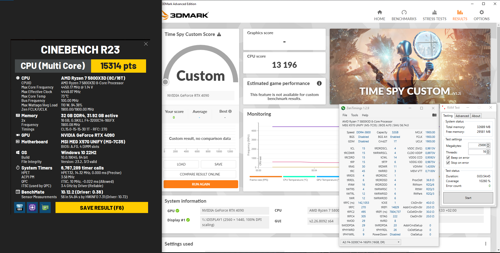

Verangry schrieb:
Meinst du mit den Punkten hoch, mit dem Powerdraw runter oder einfach nur so ein Benchmate Ergebnis posten?

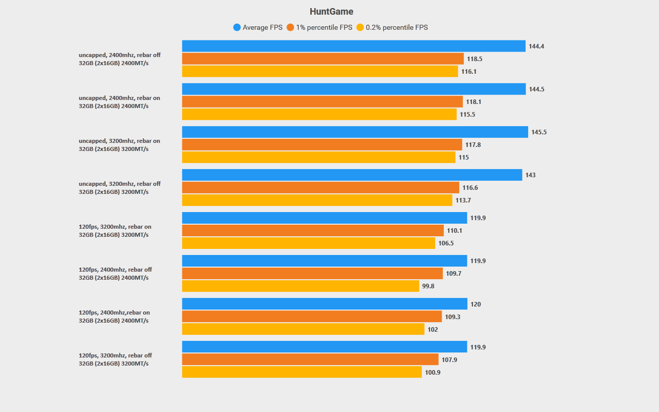

ich dachte ich teste mal im Worklog mit Standard Ram auf 2400Mhz. Wollte mal schauen was der 3D weg beißen kann.

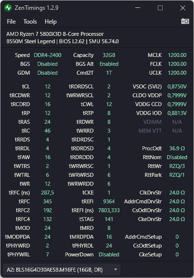

Eine kleine Zusammenfassung:
Dram auf 1,232V. Kernisolierung und TSM an. Speicher nach deinen CoreCycler Thread eingestellt.
Hier noch ein kleiner Test mit meinem Lieblingsspiel:
Reaktionen: 4BitDitherBayer und Fas7play

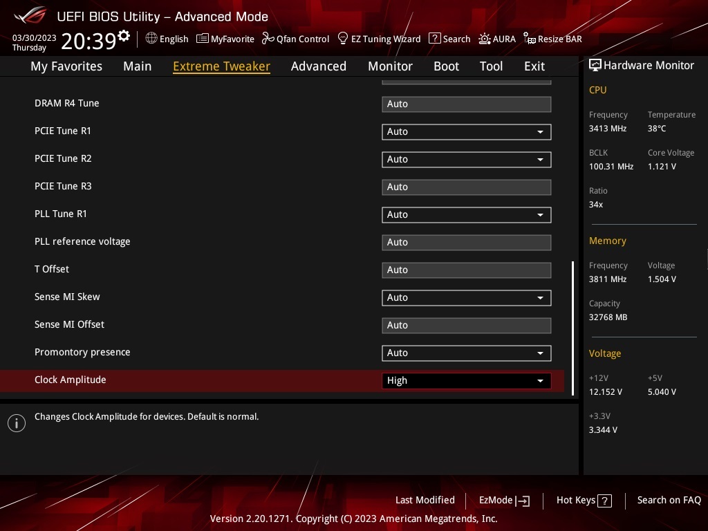

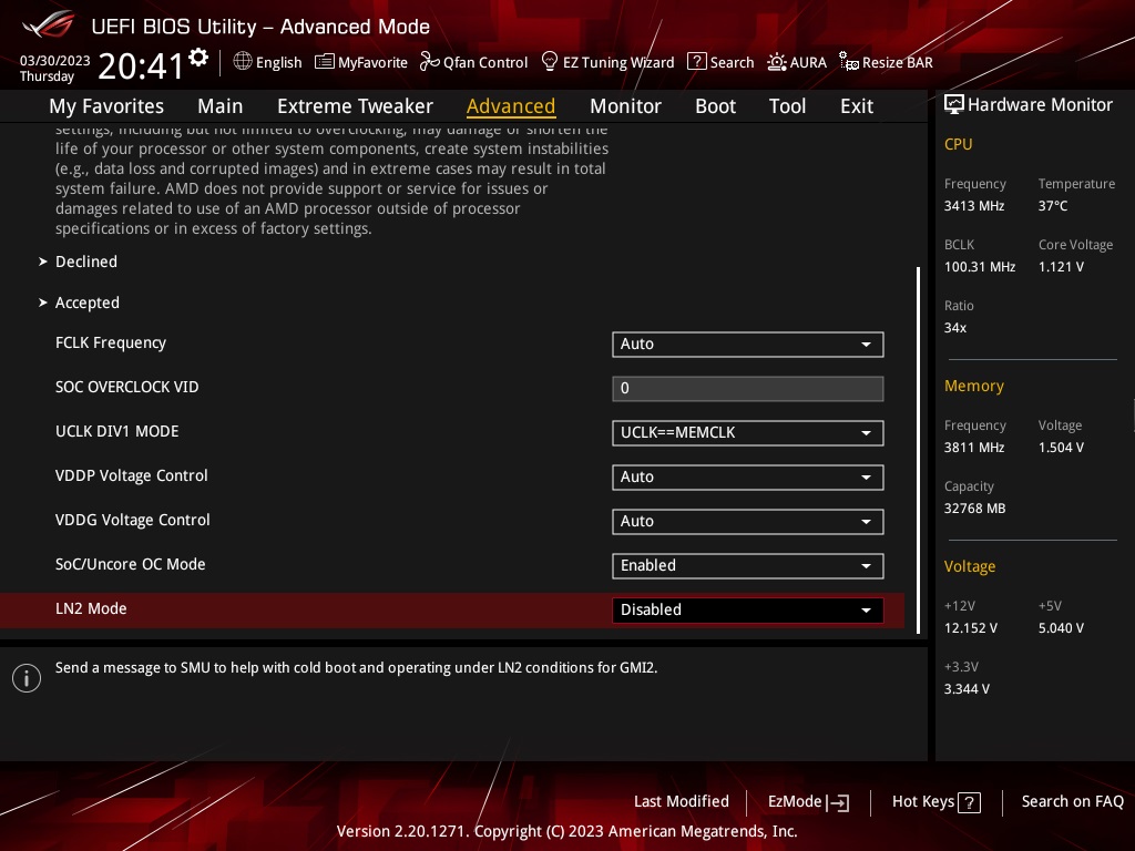

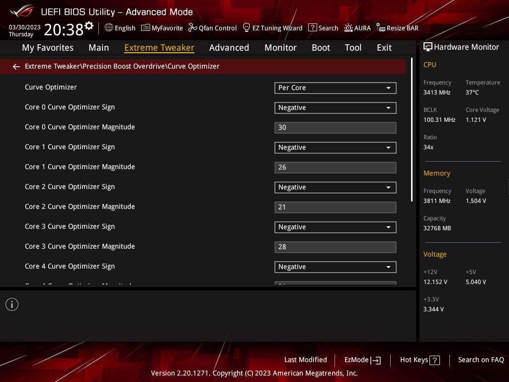

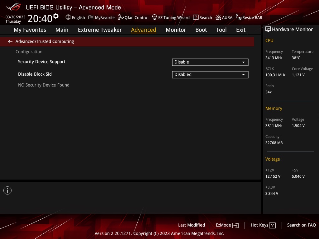

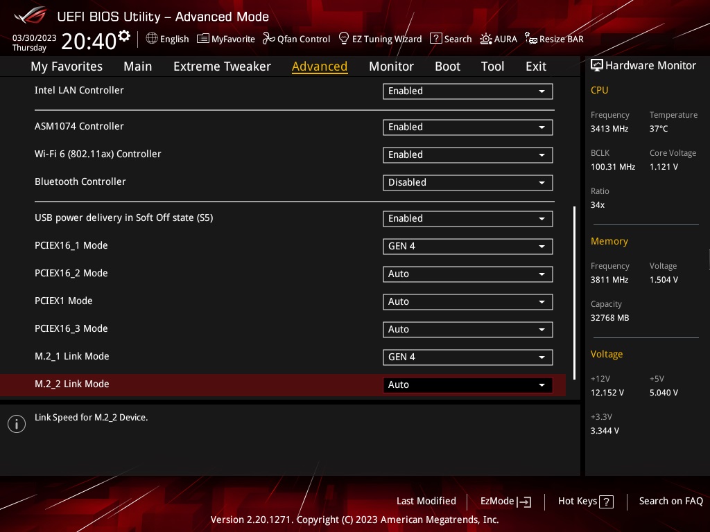

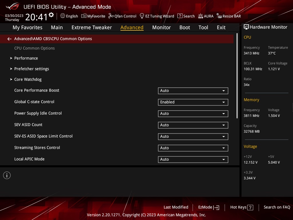

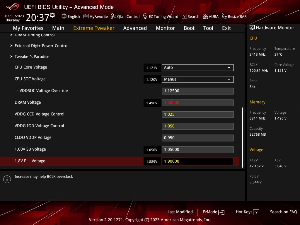

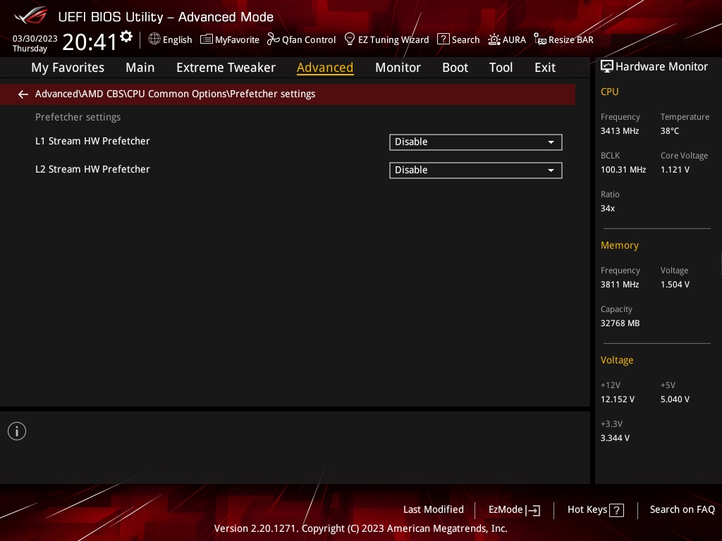

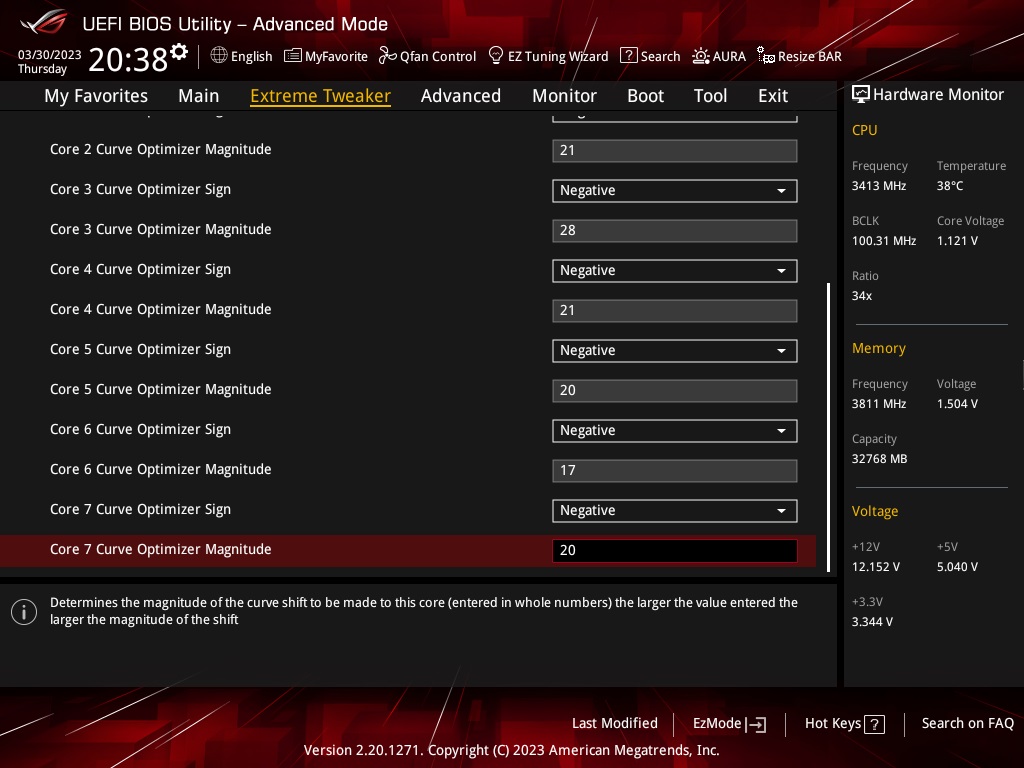

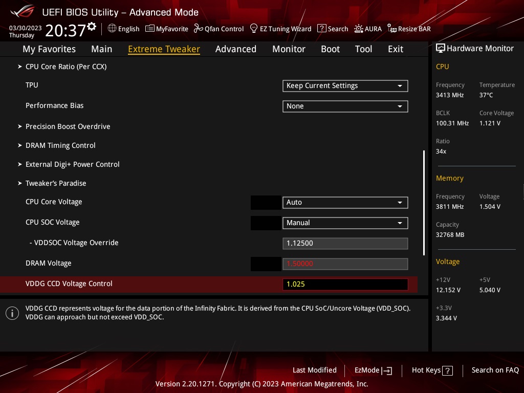

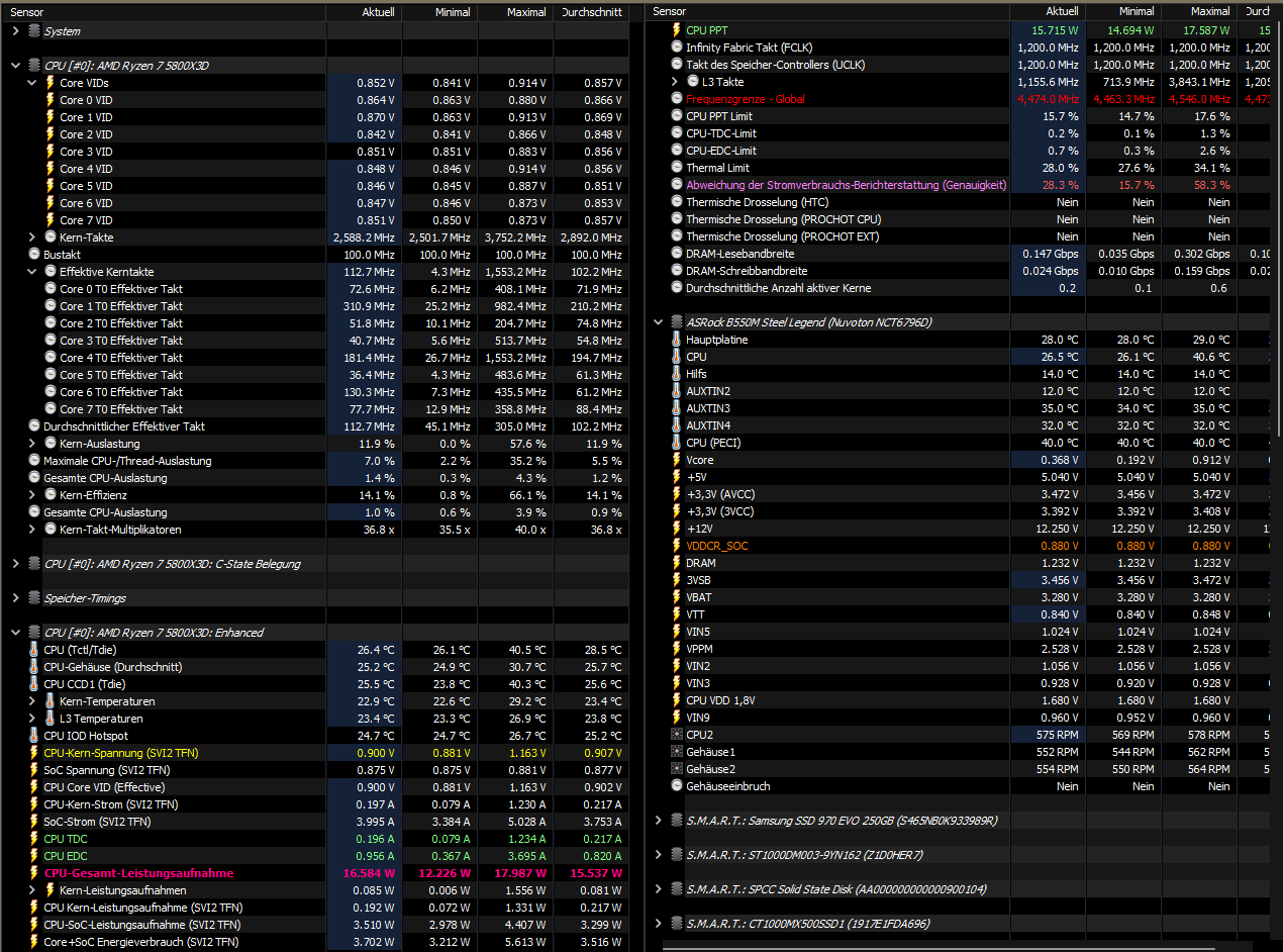

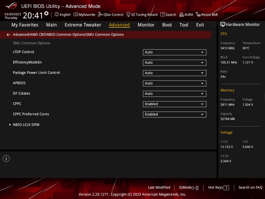

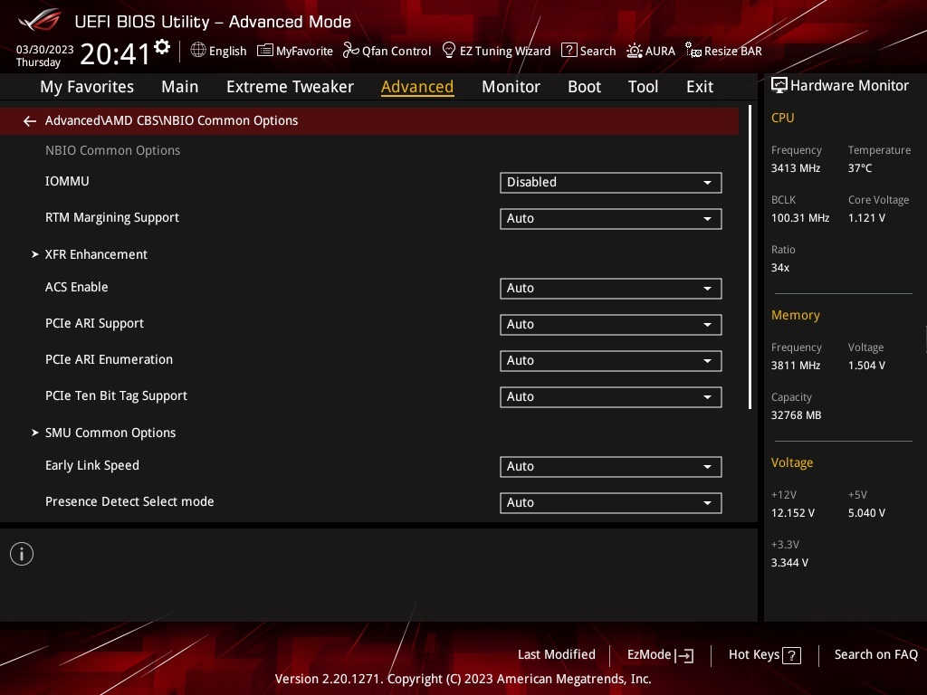

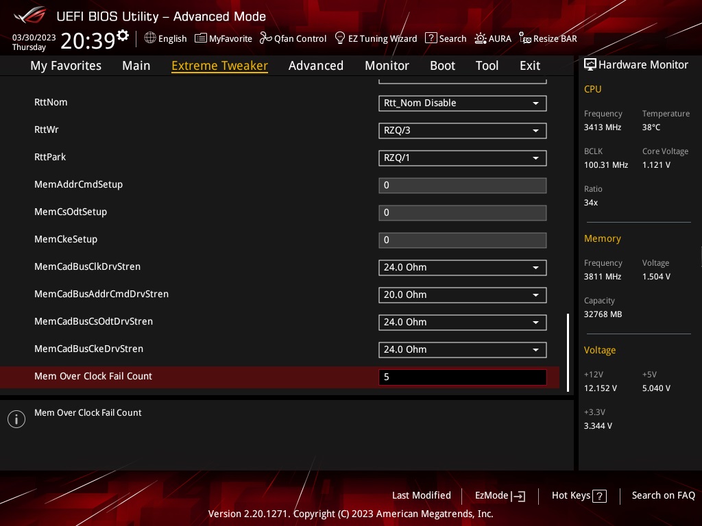

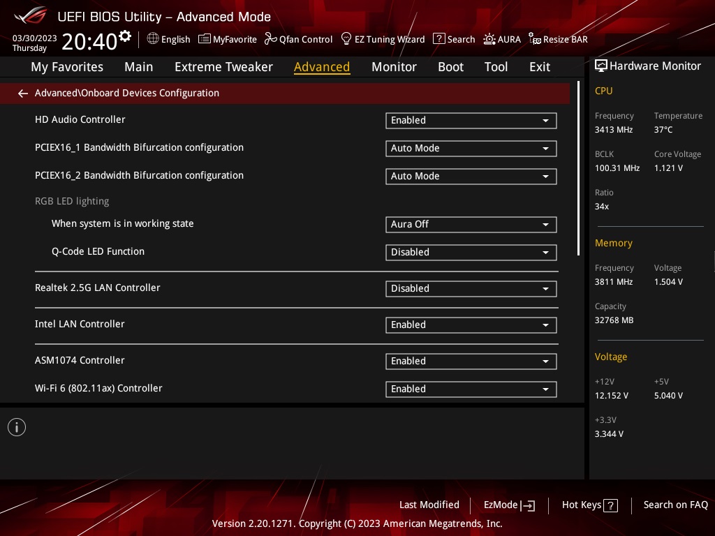

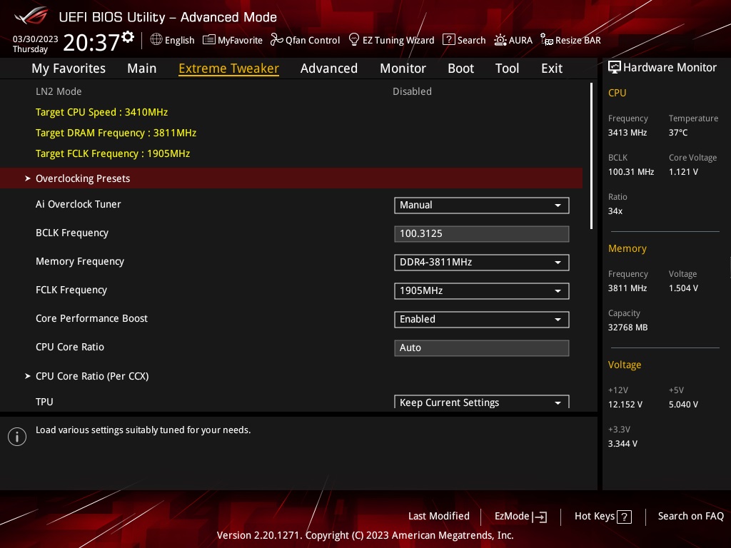

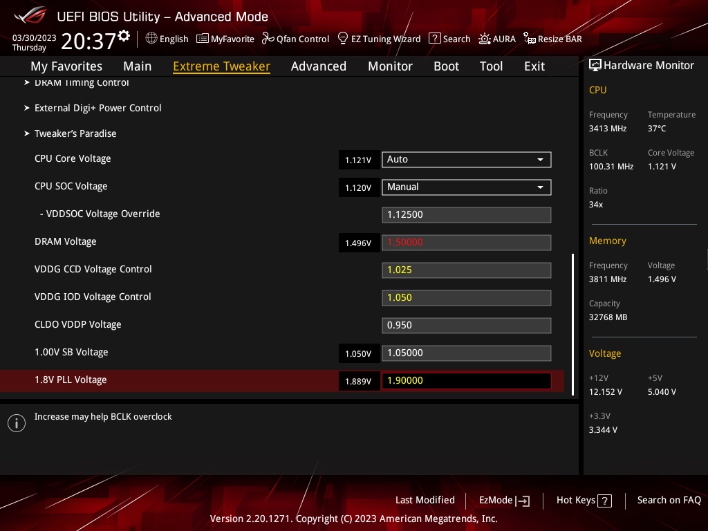

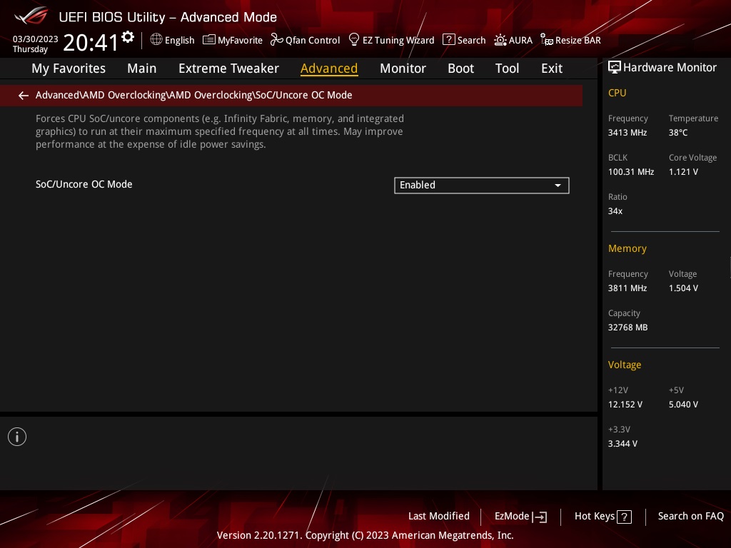

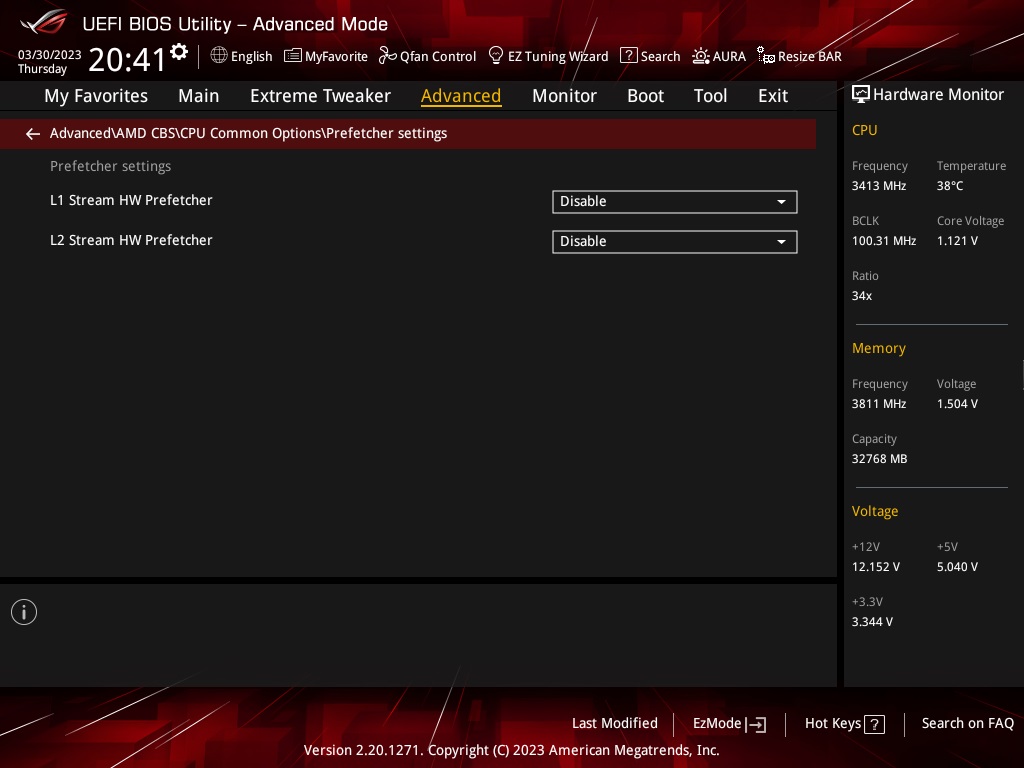

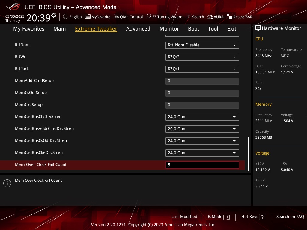

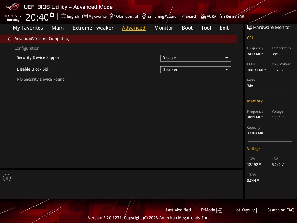

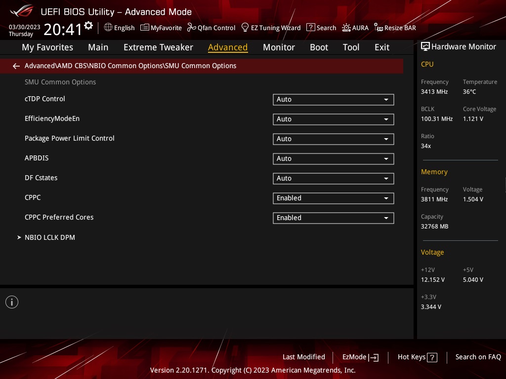

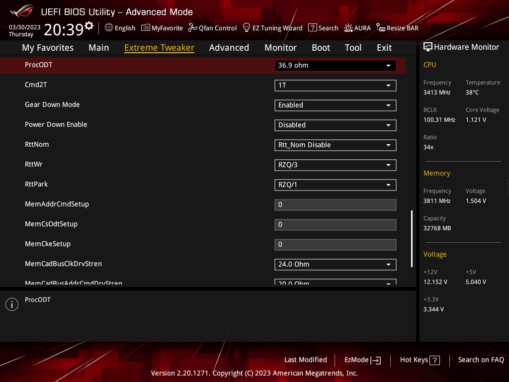

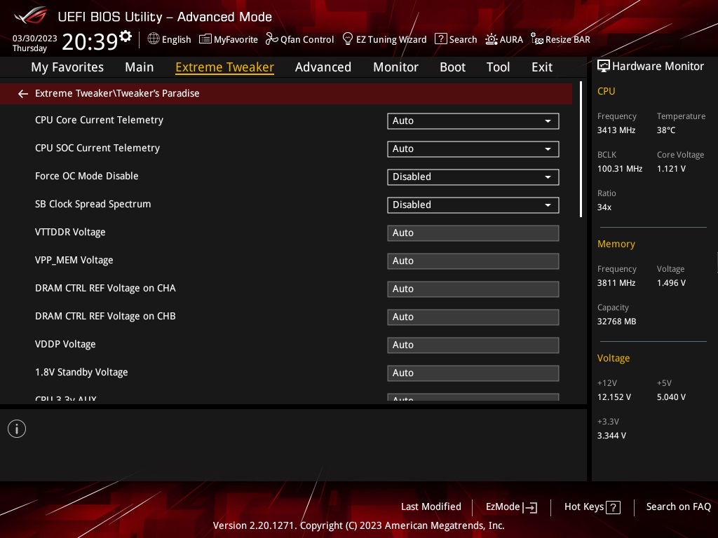

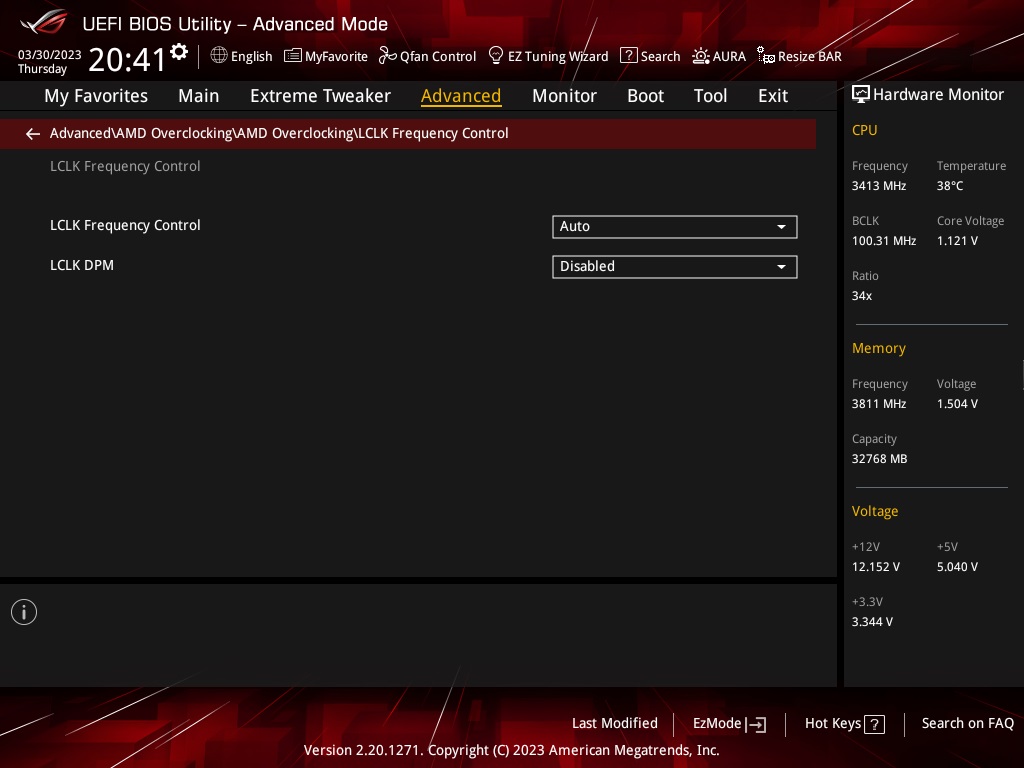

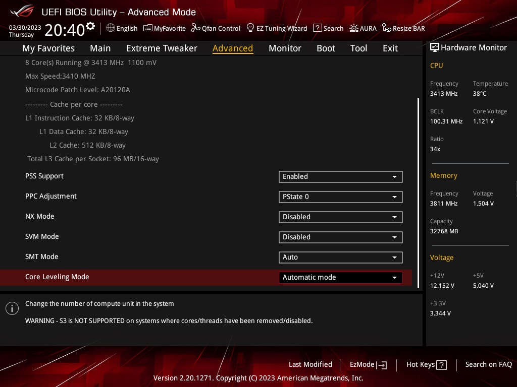

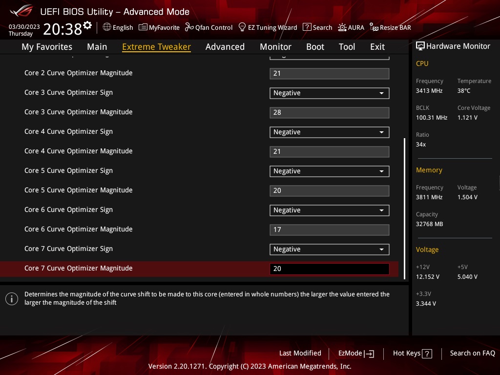

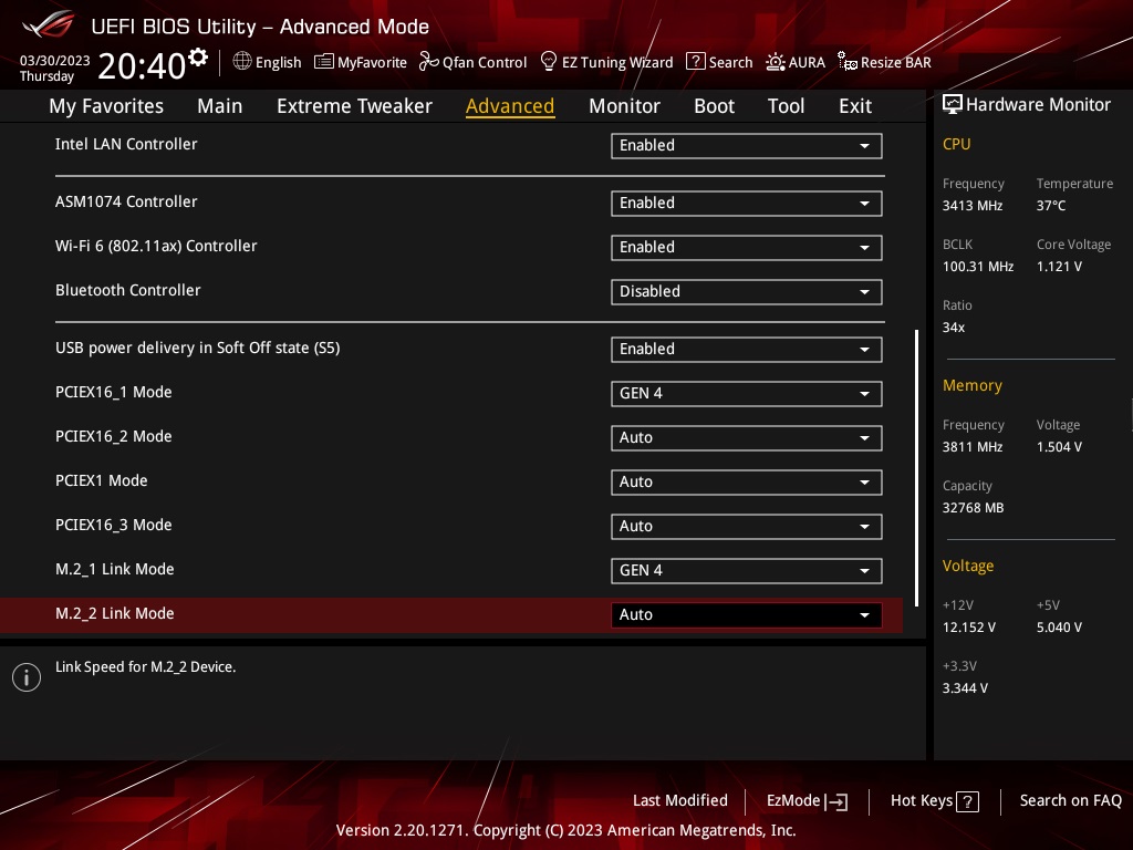

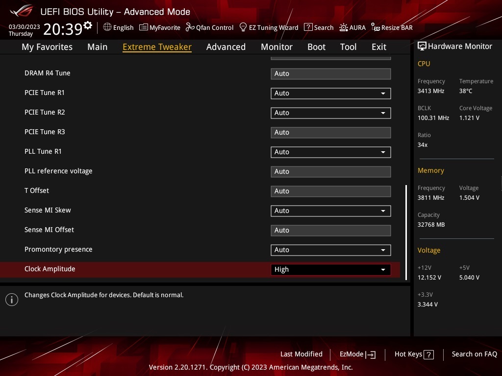

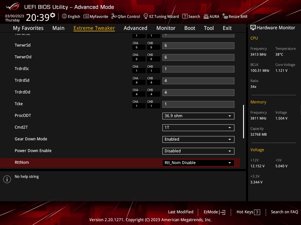

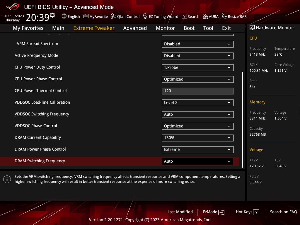

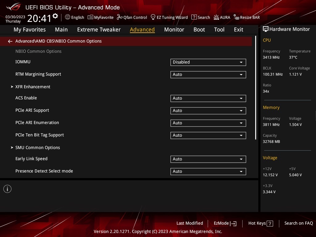

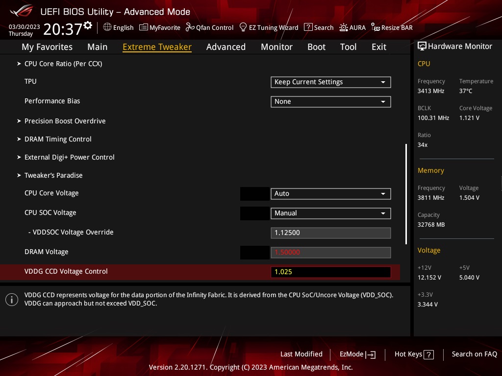

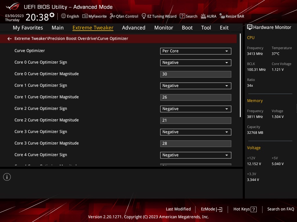

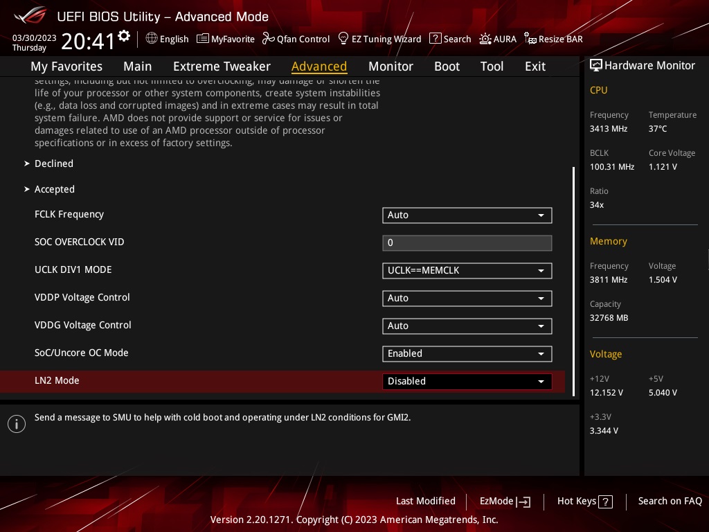

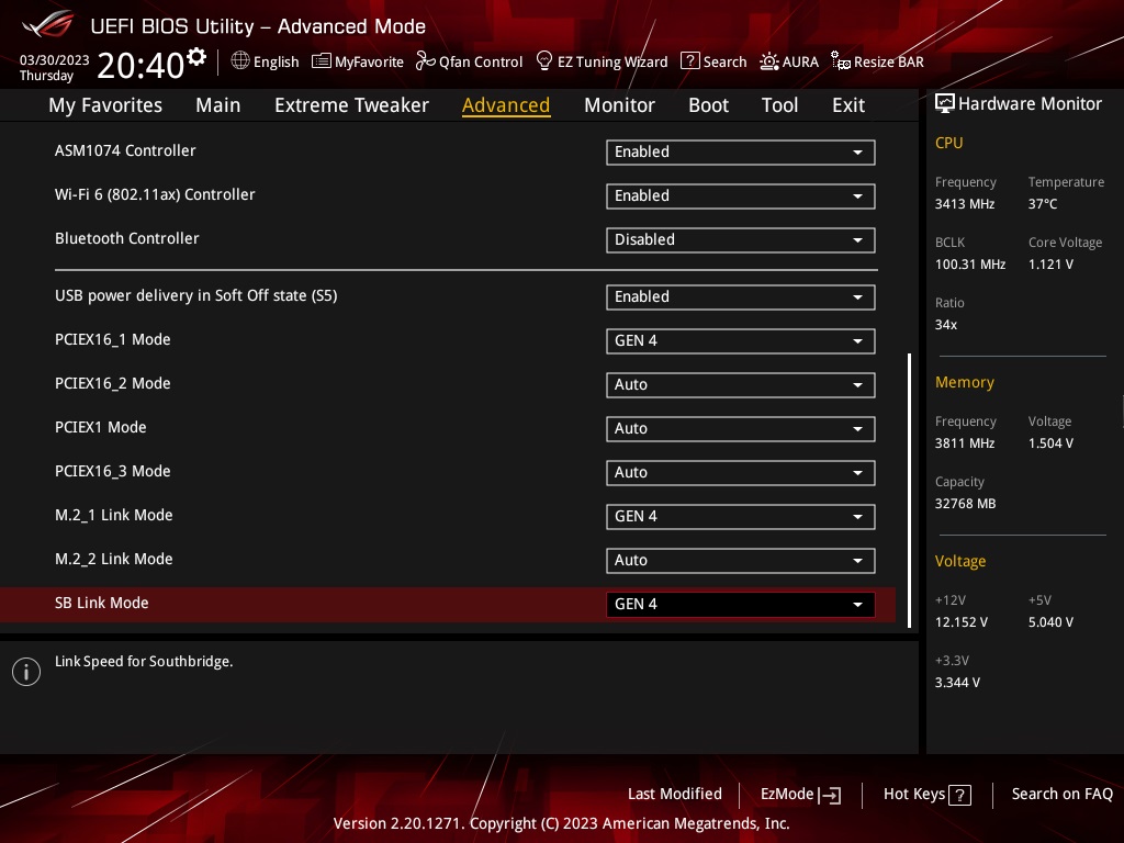

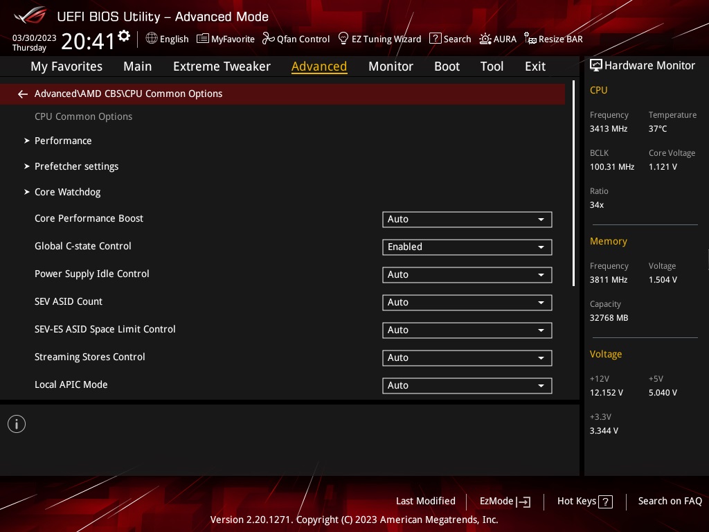

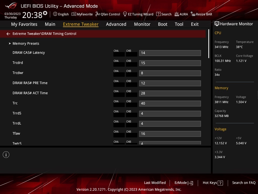

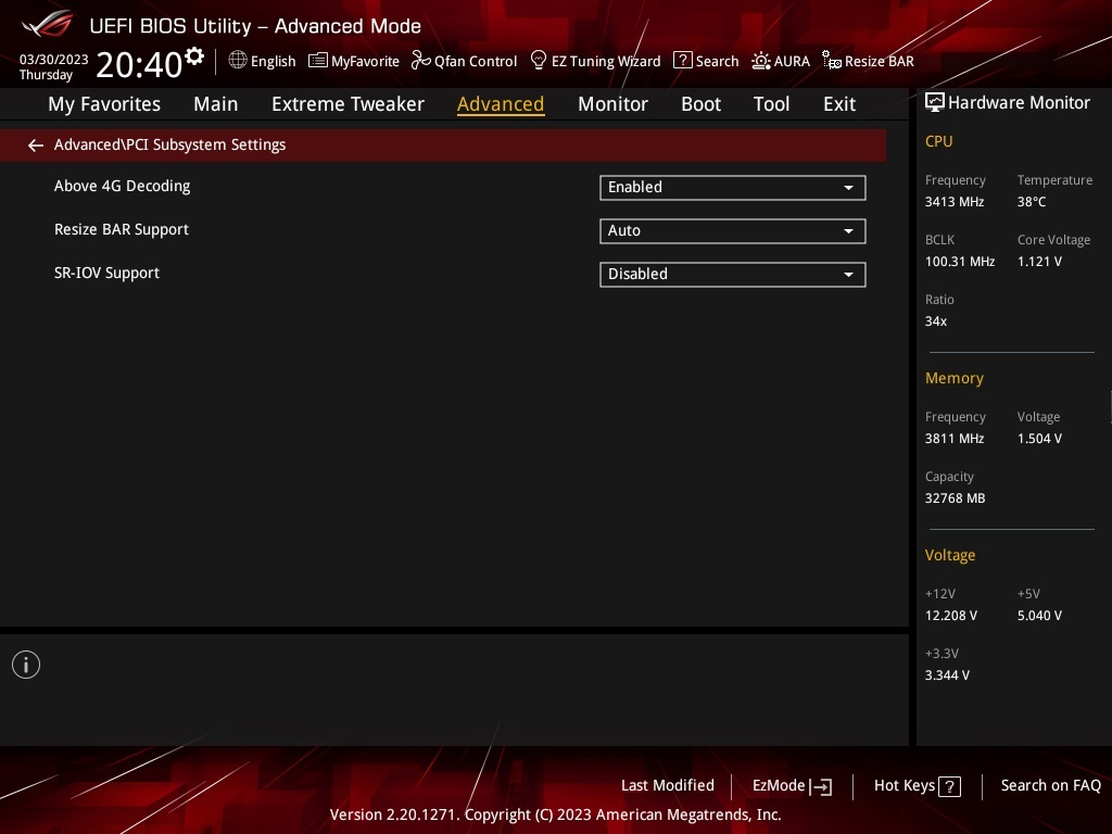

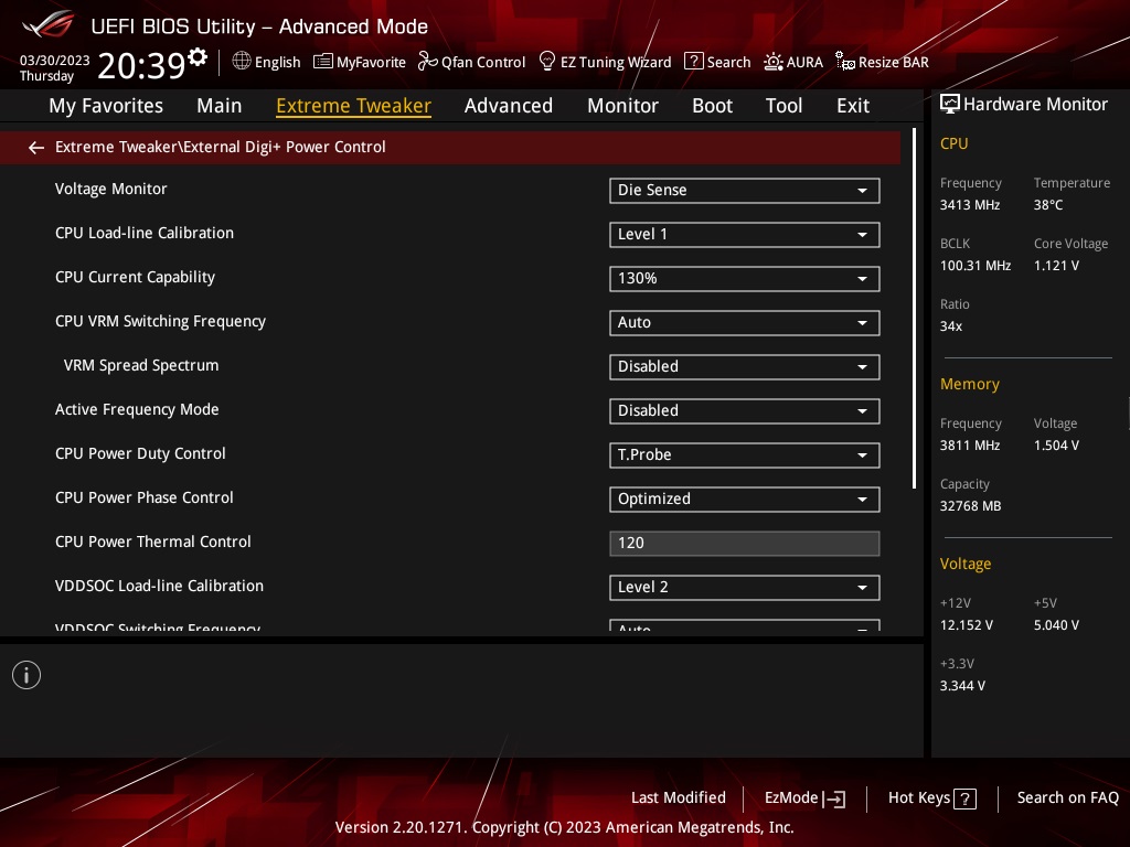

Hi@all!

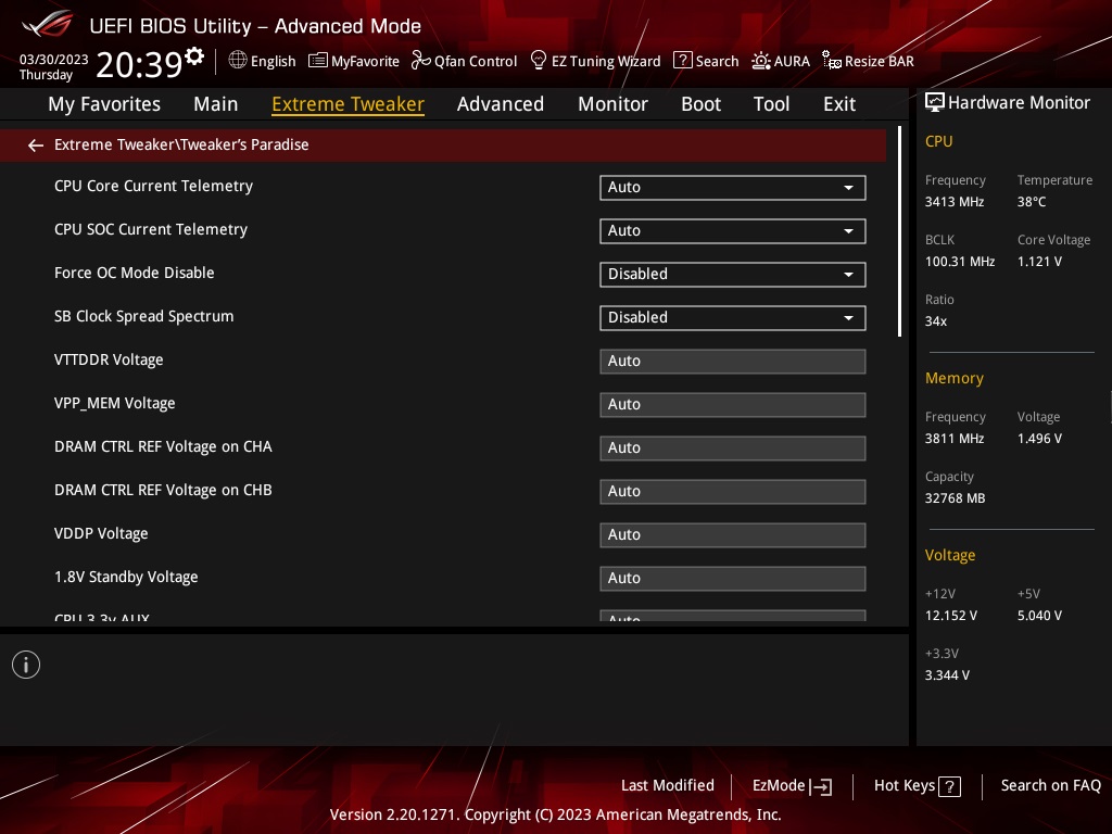

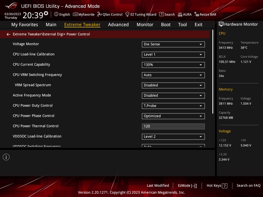

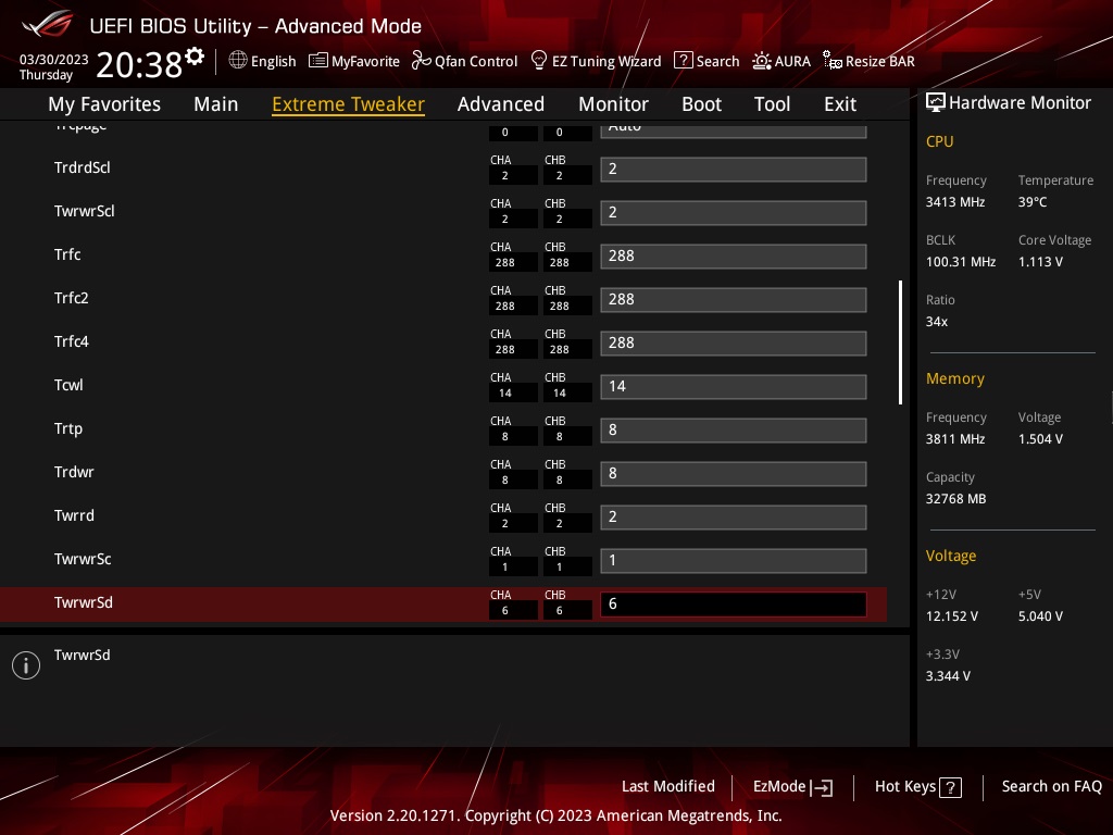

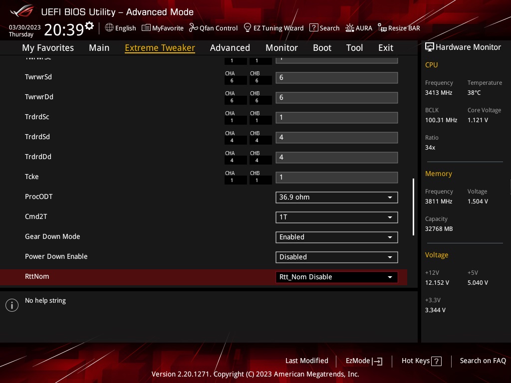

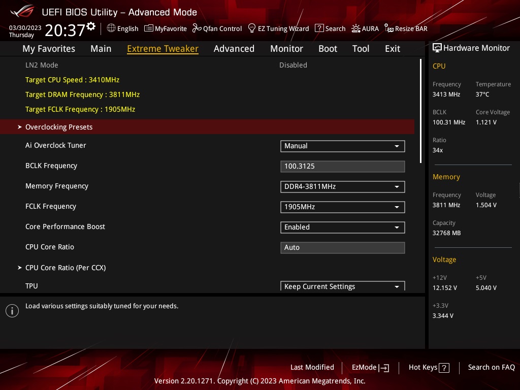

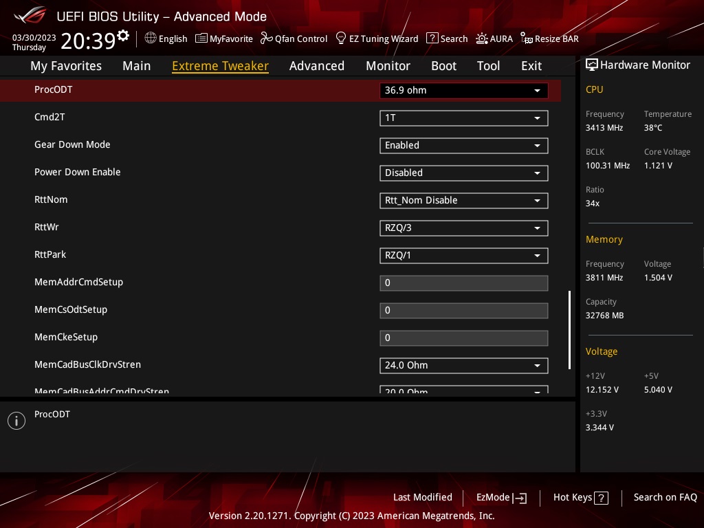

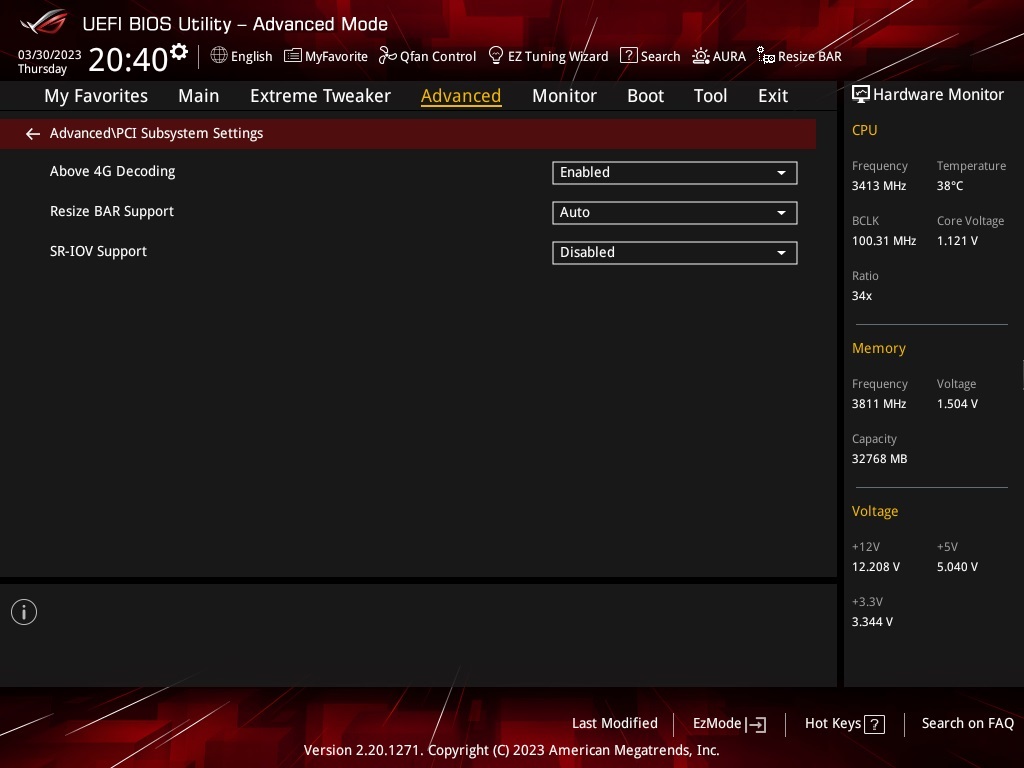

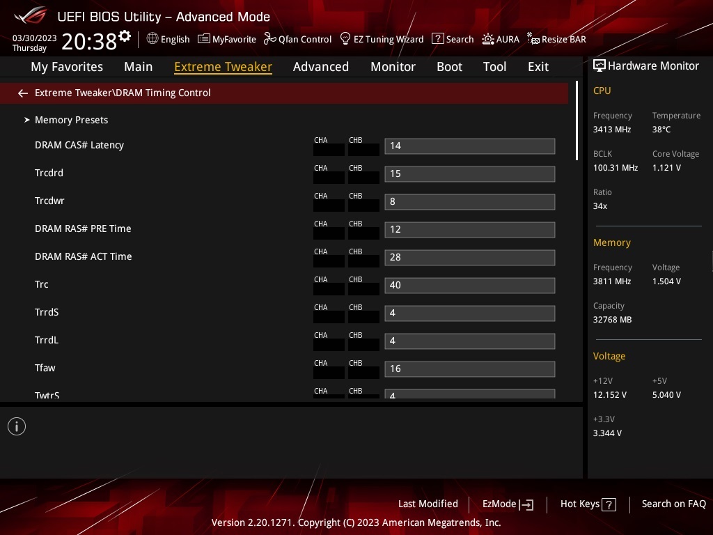

Etwas länger als gedacht, aber wie versprochen ein neues Update mit "ASUS" Bios Bildern von meinem aktuellen Setup.
Das Setup ist zu 98% fertig,
hier fehlt nur noch die finalen PBO Settings und ein paar Spannungs-Anpassungen.

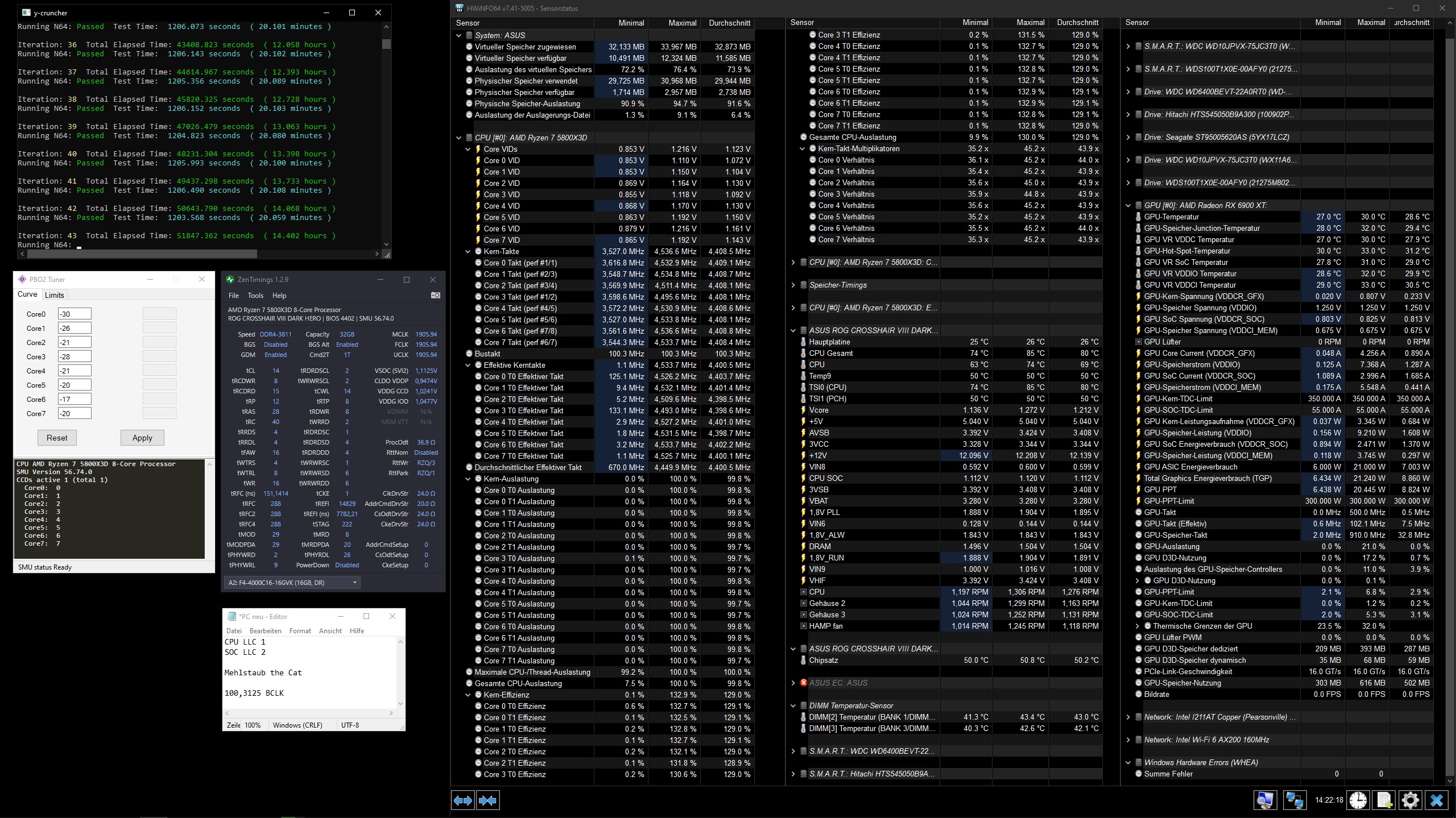

Das ganze Setup ist mehr als 14 Stunden Y-Cruncher N64 stabil.
(1>8>16>4>1200>0)
Für alle die die Programmierung wissen möchten! :D
(Karhu ebenso 12h+, klar ohne WHEA´s)

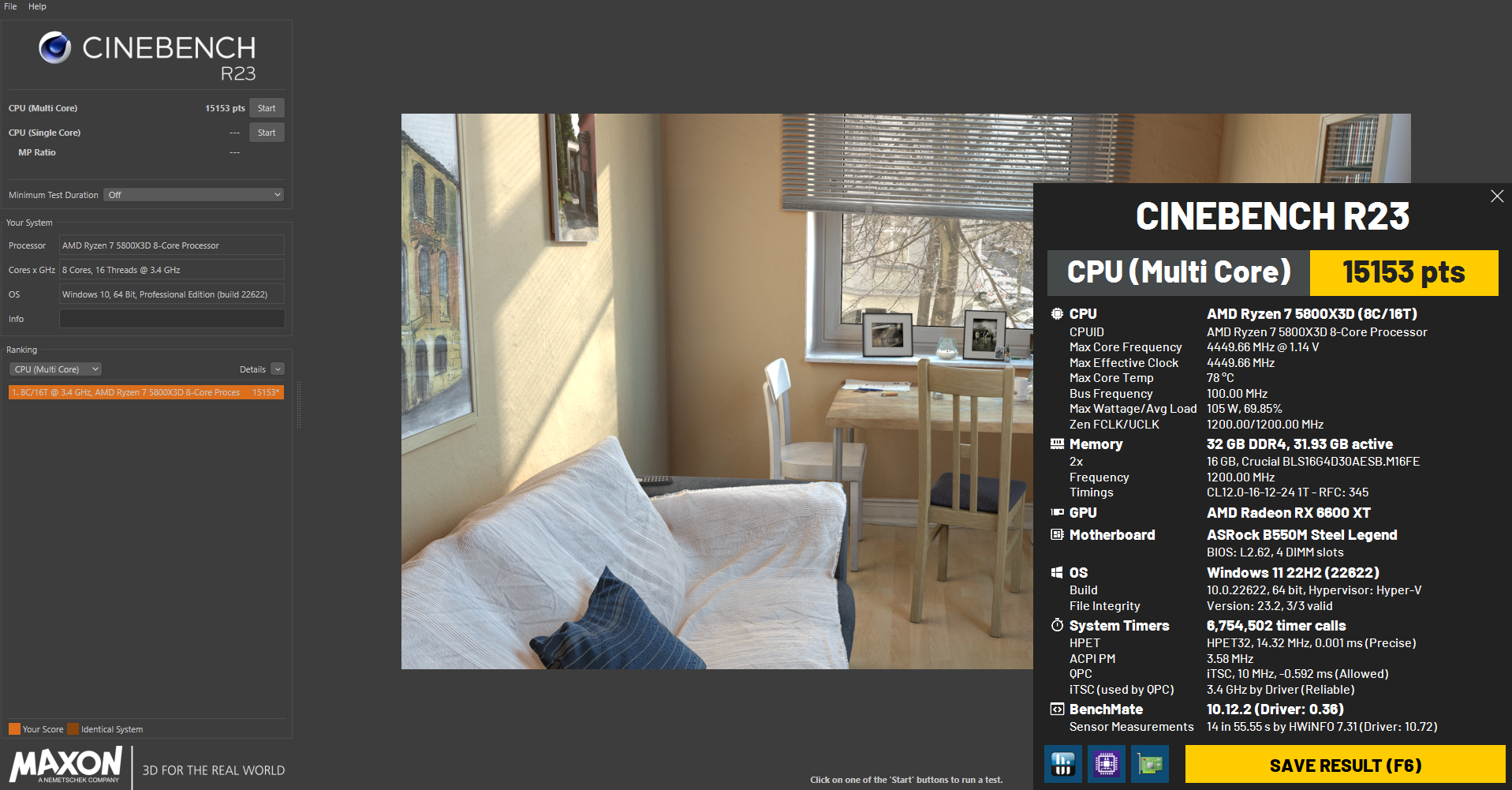

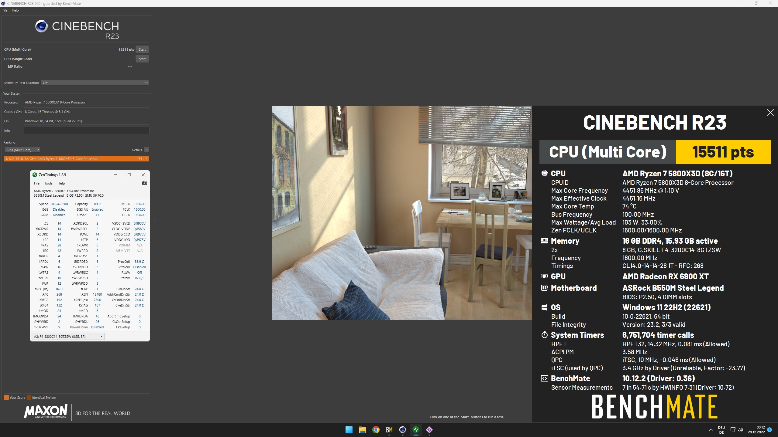

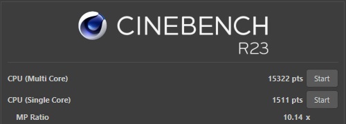

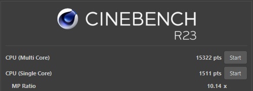

Cinebench R23 ( Prio>hoch )

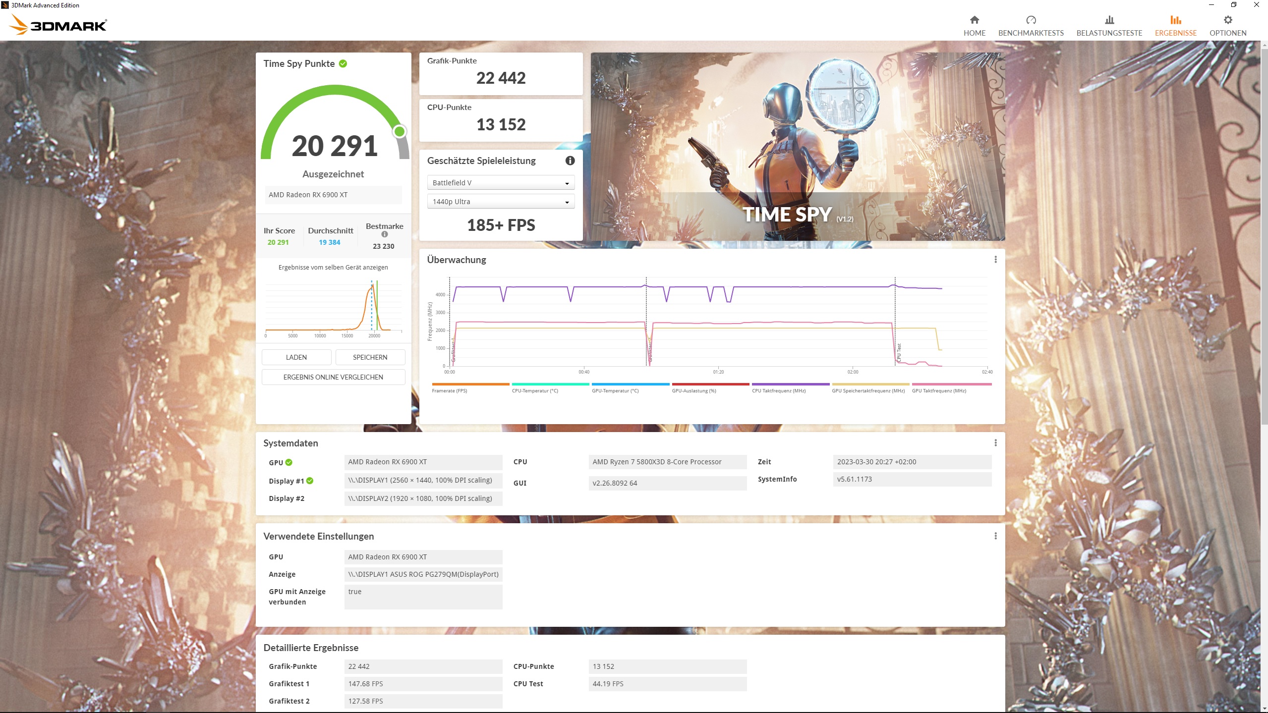

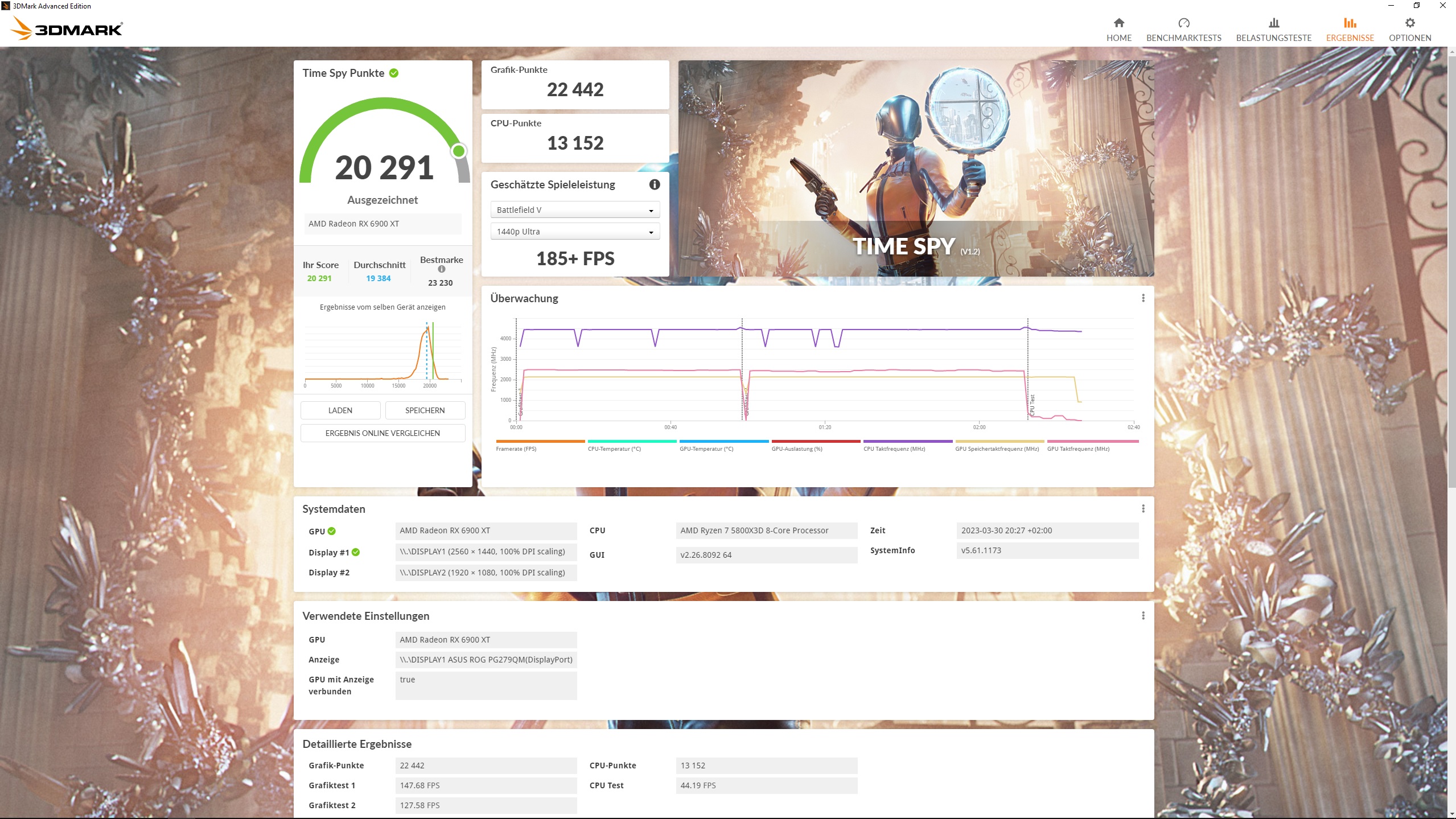

3DMark TimeSpy mit dem AMD Radeon Adrenalin 23.3.2 Treiber.
Die Grafikkarte ist auf maximal 300Watt begrenzt
und so wie man mich kennt, klar auch etwas "getuned"! :D

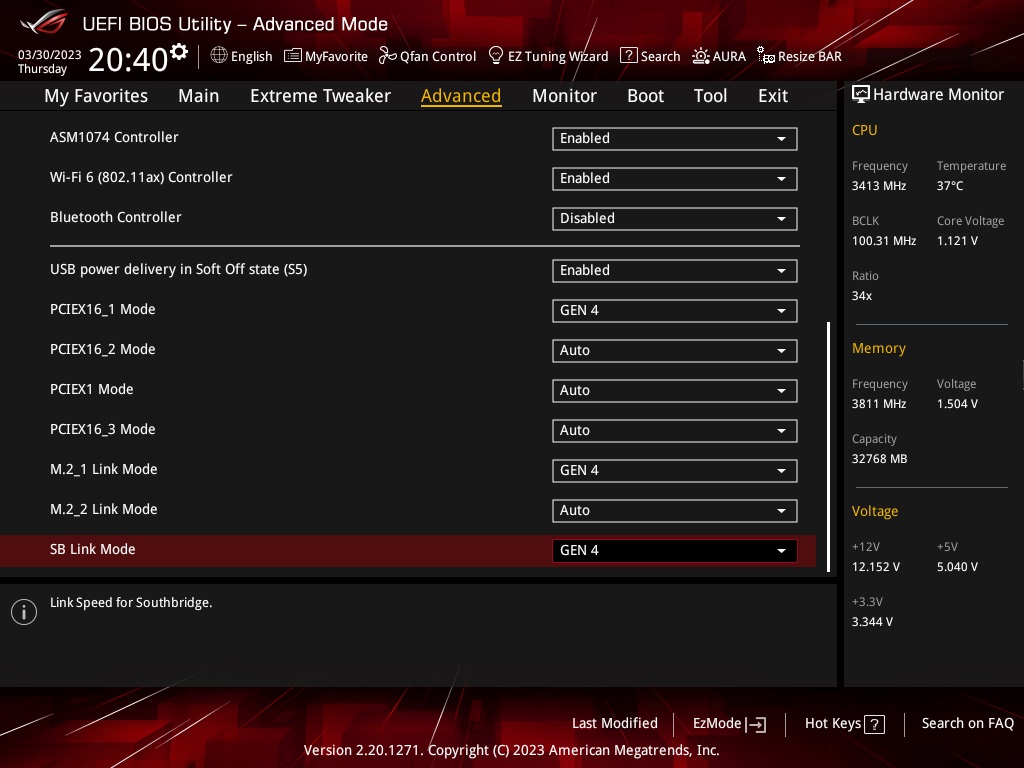

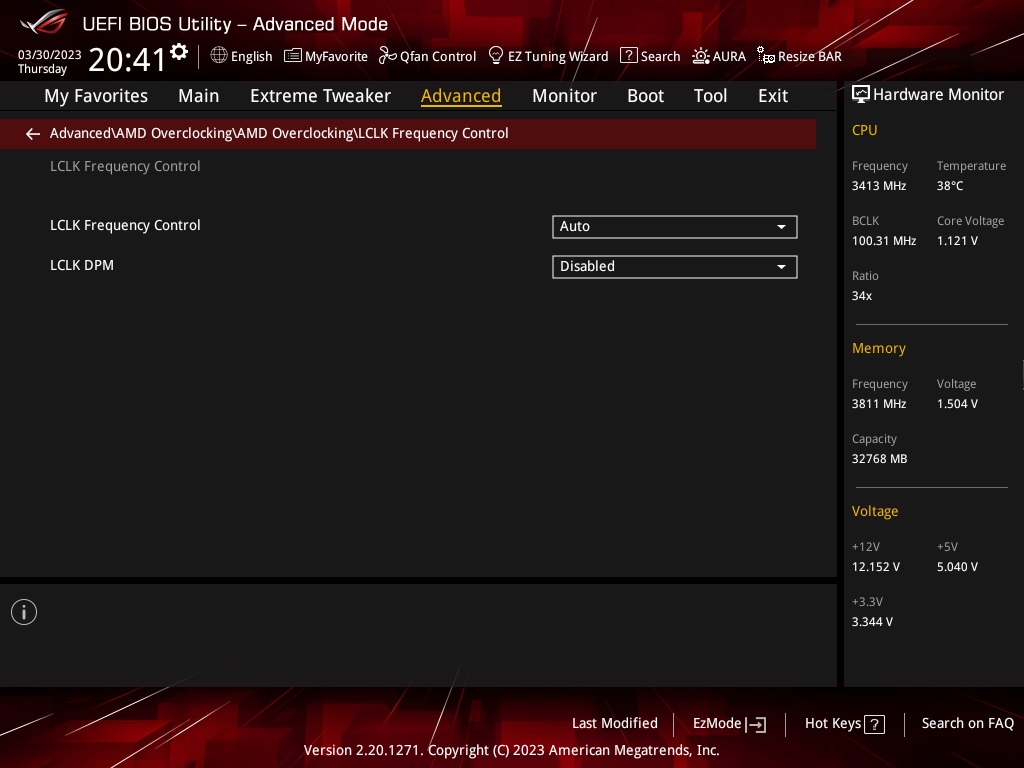

Die Bios Bilder führe ich hier nicht einzeln auf, es sind einfach zu viele! 😄
Verwendung auf eigene Gefahr!
Ich empfehle ausdrücklich nicht das Setup 1:1 zu übernehmen!
Das ist viel zu individuell!
"Wenn die Hardware abgebrannt oder das Bild dunkel ist,
werde ich von hier aus grinsend auf meinem Stuhl sitzen und lachen! :D"
Bei Fragen immer her damit!
Gruß
Mehlstaub the Cat aka Martin

Super vielen Dank dafür!!
Ich werde dann endlich mal an meinem System arbeiten am Wochenende!
Welche von den Bildern/Einstellungen könnte ich ignorieren, wenn ich zB meine auto Settings für die Speicher benutzen möchte(sprich docp), den Rest könnte ich ja eig ohne Probleme übernehmen, richtig?
Nochmals vielen Dank für deine Mühen und das du dir die Zeit dafür nimmst! ;)
[IMG]https://pics.computerbase.de/forum/attachments/1228/1228340-0f6c5060976c2842acd3a1551a5d2a4f.jpg[/IMG]
ich erreiche 15200punkte im cinebench, liege aber satte 1000 punkte hinter deinem cpu score in 3dmark. Strange ^^
oder wirkt sich beim cpu test in 3dmark der speichertakt mehr aus?
Beim CPU-Score vom TimeSpy kommt mehr der Speicher zu tragen
und es macht einen sehr großen Unterschied,
ob Windows "sauber" ist, wenige Programme und Dienste am laufen sind.
Das Thema hab ich aber schon mal behandelt.

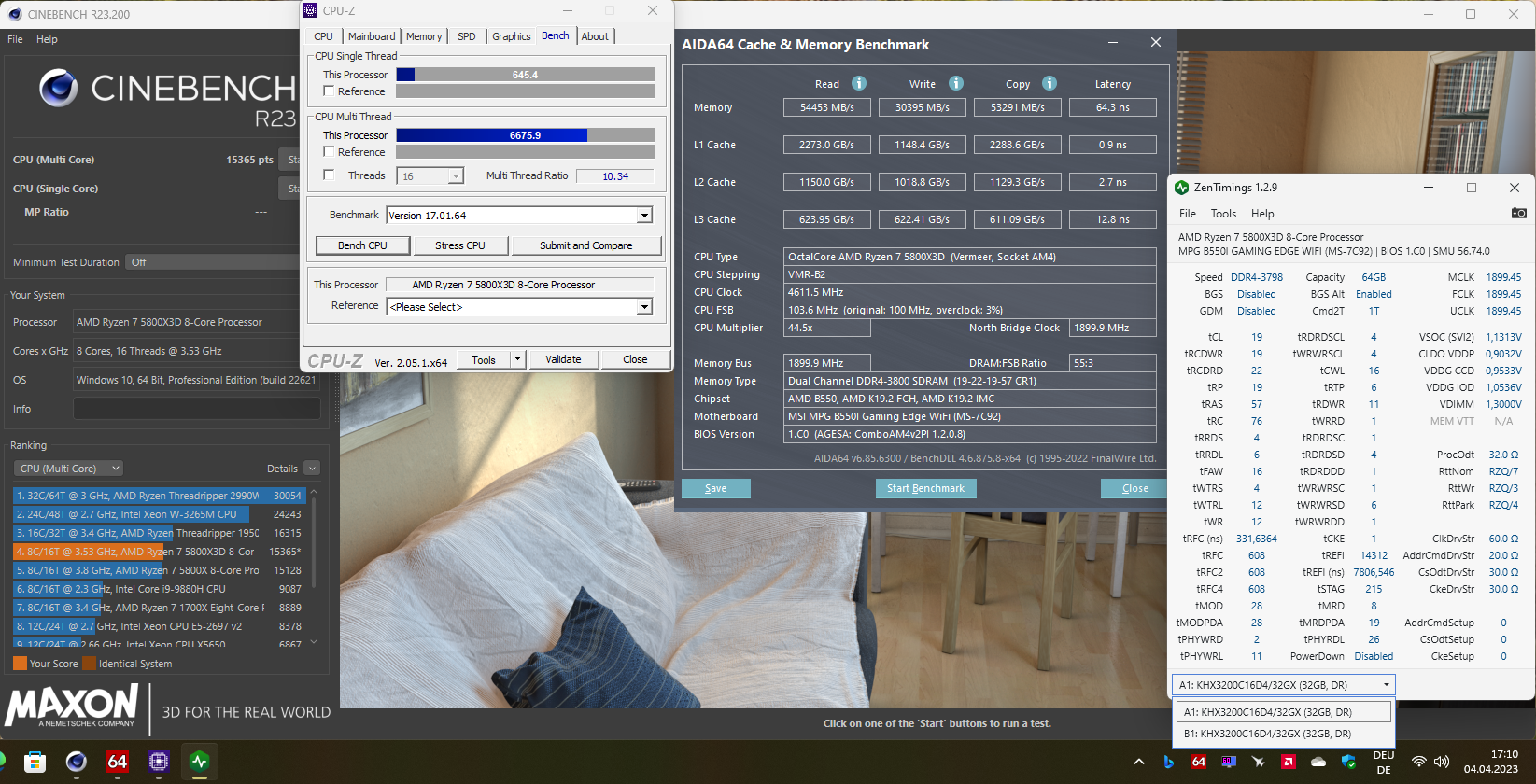

Ihr habt mich ermutigt, in BCLK OC einzusteigen. Einen CMOS-Reset später ;) , ganz OK muss ich sagen - und das war nicht mal der beste Durchlauf:
Halte euch am Laufenden punkto Stabilität von USB, Audio usw. in Gaming etc...
Reaktionen: Fas7play, SeniorY und SyntaX
bei mir geht bclk oc leider auch nicht, ich bekomme nur abstürze..
OK, kleiner Rückschlag - BCLK 103,625 läuft zwar ohne Probleme, aber nur 103 bootet zuverlässig. Und ich hab bei allem was ich tu den Anspruch auf Alltagstauglichkeit. Also 103, da tun mir aber die 25MHz weniger RAM-Frequenz schon sehr weh ( 3775 statt 3800 ) . Spürt ihr so einen Verlust auch so intensiv? :D :schluck:

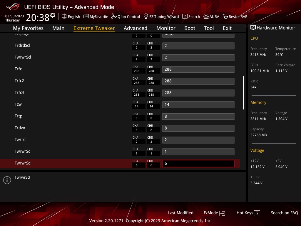

hab noch mal leicht die Spannungen beim RAM gesenkt und bin wieder von 3200C13 auf 3800C15.
Bei mir scheint in Games CPPC Preferred Cores auf ON besser zu laufen.
So sind meine Cockbench Balken nun am längsten. :D
BLCK lass ich die Finger von. Da müsste man ja bei allem von Null anfangen. Keinen Nerv für...
Reaktionen: 4BitDitherBayer, SyntaX, Fas7play und 2 andere
@SeniorY wow... einfach wow :) Silicon Lottery bei der CPU würd ich sagen ;) Der RAM ist Hammer, traumhafte Idealtimings. Btw 4-6-16 tFAW und 4-12-12 tWR laufen bei mir auch schneller als 4-4-16 / 4-8-12 , kann also bestätigen was manche im Web so schreiben.
Eine Frage: hast Du je 11 / 3 versucht bei tRWR / tWRRD ? Läuft bei mir ohne Probleme?
Reaktionen: ColdGlow, Guphoff und MehlstaubtheCat
