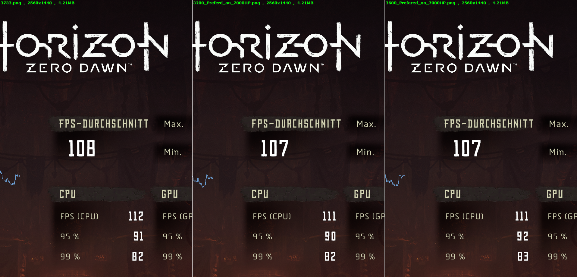

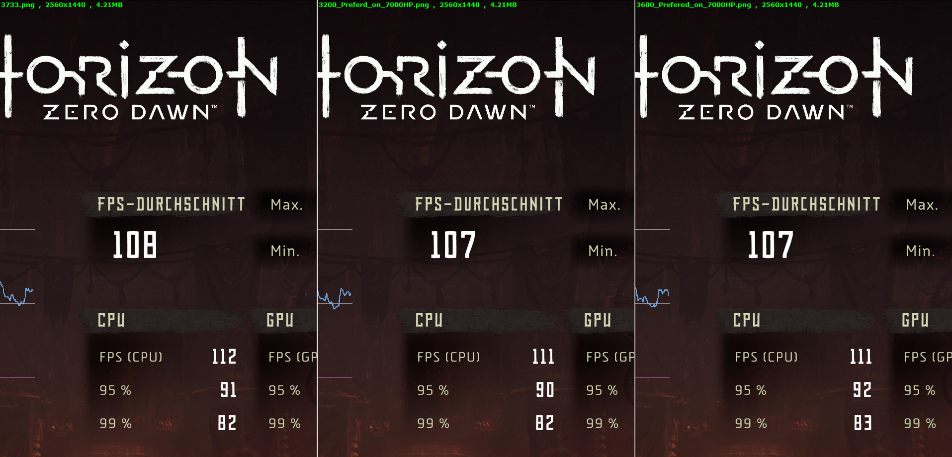

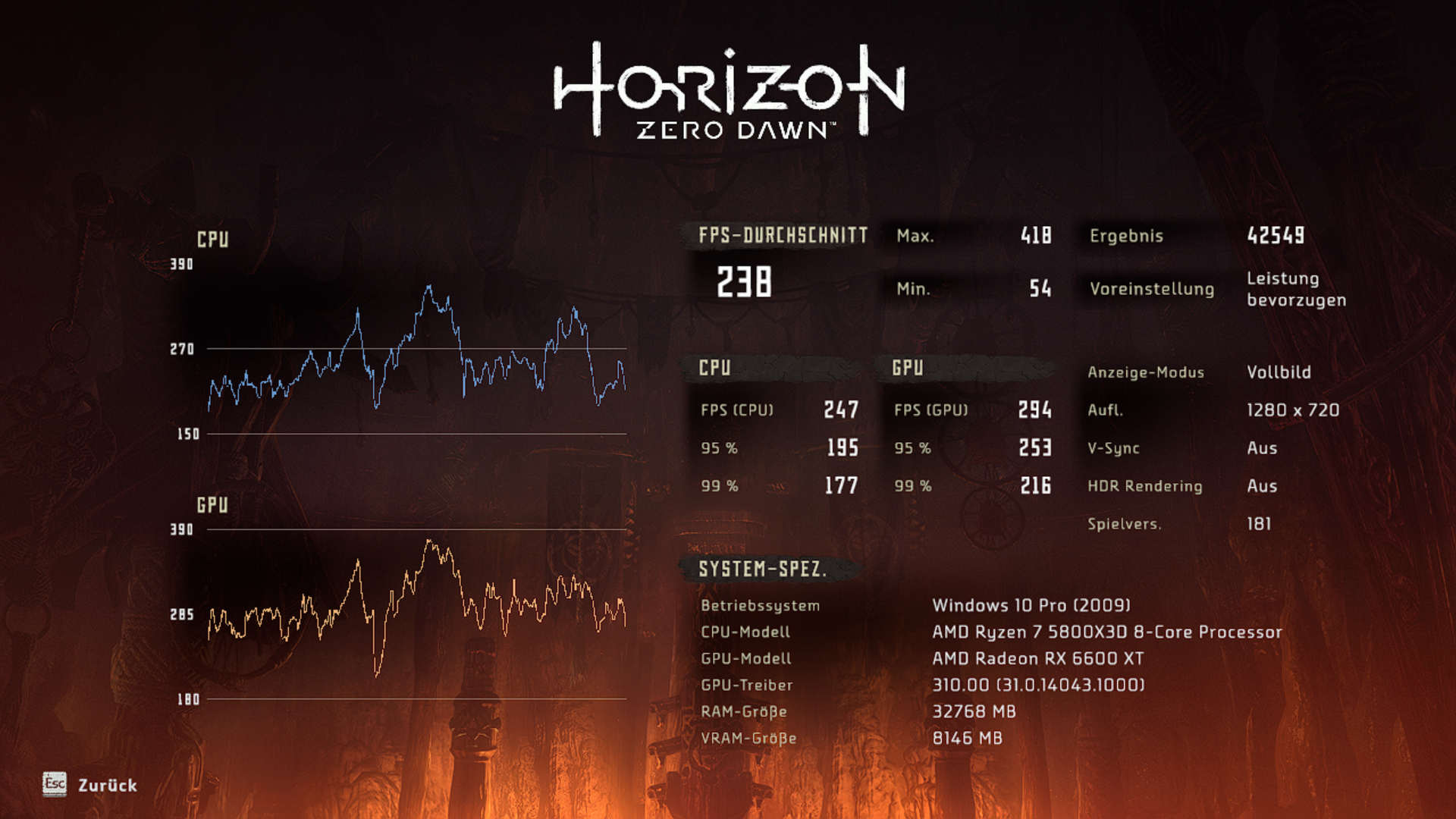

@Verangry musste das zweite Bild nochmal aktualisieren.
Ich habe noch einen mit 3200MHZ gefunden.
Noch ein Vergleich in 1440p, FSR on.
Creekground schrieb:
Falls du Lust hast nochmal cap mit 3200Mhz.
hab den Post angepasst. Bei 72FPS Cap quasi kein Unterschied zwischen 3200 und 3800
Reaktionen: Creekground
Horizon Zero Dawn ist ein denkbar ungünstiger Benchmark wenn es um RAM-Performance angeht.
Das sieht man z.B bei Hardware Unboxed ziemlich gut.
Ab 3:50

MehlstaubtheCat schrieb:
Gerade von 3200MHz "Standard / X.M.P" zu 3200MHz "scharf" deutlich bemerkbar,
von 3200MHz "scharf" auf 3800MHz "scharf" bemerkt man wenig,
Sehr geil, danke! D4 wird mich unzählige Stunden meines Lebens kosten.
Da fühlt man sich mit 3200MT/s "scharf" gleich wohl, ab 02.06 hab ich Urlaub. :P
Kann zwar mit 4000MT/s booten, doch habe ich bemerkt, dass bei 3733MT/s die Leistung einbricht, so dass man dann nichts mehr vom "OC" hat.
3600 wäre zwar noch ein Thema, doch.. da ist mir das Thema dann auch schon egal.

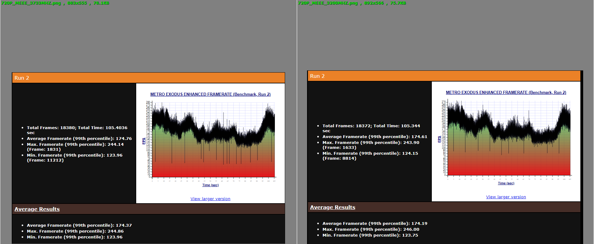

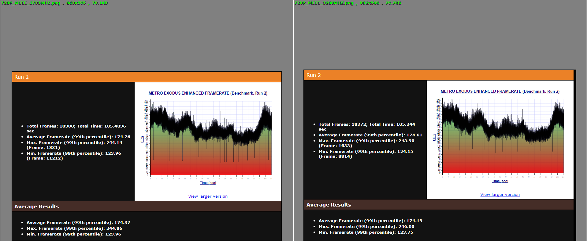

Ich habe noch einen Vergleich 3733MHZ vs. 3200MHZ vom MetroExodus Enhanced Edition Benchmark in 720P.
Wahrscheinlich bremst meine GPU zu stark:
Reaktionen: Fas7play

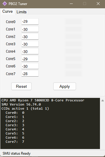

@BreadPit bei mir sieht das dann aktuell so aus. Ohne LLC und S3:
Asrock B550M SL​
mV​
1.2.0.8​
-29​
1096​
-30​
1092​
-30​
1135​
-30​
1120​
-30​
1130​
-29​
1138​
-30​
1135​
-28​
1134​
CB23 Score 14956
Ich muss deinen Test aber nochmal über mehrere Stunden laufen lassen. Die Vids sind von denn einzelnen Kernen aus dem PBO2Tuner.
Reaktionen: BreadPit
