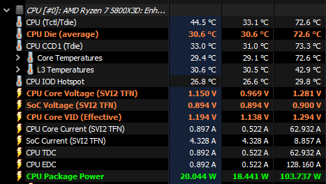

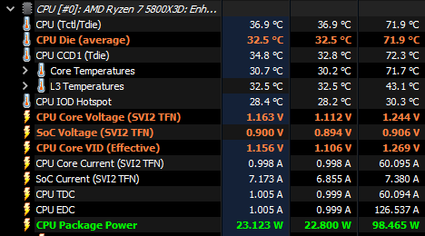

Mein [DS] Setting ist über Wochen/Monate ohne Probleme gelaufen/gereift, y-cruncher/CoreCycler mit Testmethode von BreadPit gibt mir allerdings nun [NS*] vor.
Eigentlich keine "krassen" Änderungen dabei (cool zu sehen,.. da man damit ja nicht gaaaanz falsch lag), doch ist Core1 um 6 Punkte gestiegen bzw. Core2 (der schlechteste, Rating 8) um ganze 16 Punkte gefallen. Restliche Cores sind nicht wirklich spannend...
Potential wurde am Core1 verschenkt - klar - haben ja nach VID-Werten angepasst und nicht nach Stabilitäts-Bench-Tool. Core2 hat eigentlich nie Stress gemacht... sticht aber wirklich förmlich raus.. seltsam. Ok, nehme ich so hin.. ?!?
Die vermeintliche Verbesserung hat aber auch einen gewaltigen Nachteil:

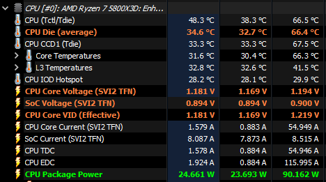

[NS*] bzw. sein Core2 Setting von -10 bewirkt... CPU-Z: 1.281V(sic!), 72.6°C, 103W
Zurück auf das gewohnte [DS] ...CPU-Z 1.194V, 66.4°C, 90W // PS: -30 erzeugt 1.181V bei 65.7°C

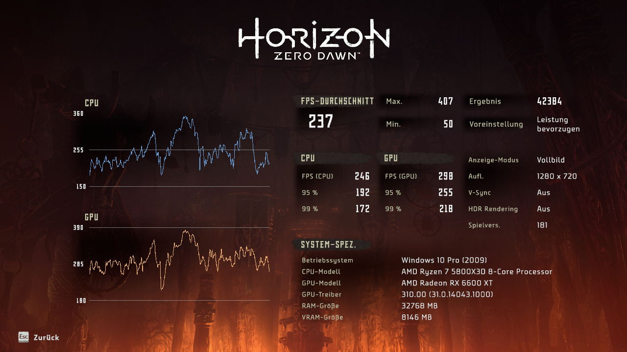

@SeniorY auf welche FPS cappst du normal? Mach bitte Mal mit 72.
@BreadPit @MehlstaubtheCat Speicherübertackten bringt natürlich was, da bin ich bei euch. Sind aber nur ca. 4%.
Bei meiner GPU fällt das gar nicht auf ob 3200 oder 3600. Spiele sowieso nur mit rtss gecappter FPS.

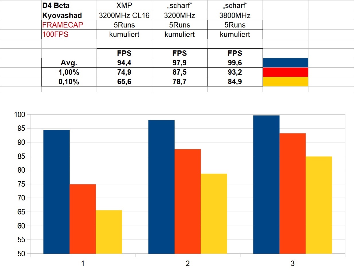

Ich zocke auch immer mit gecappten FPS!
Speicher OC bringt aber gerade bei den 0,1%, 1% lows relativ viel,
daher macht es Sinn den Speicher immer zu übertakten.
Die Frametimes sind soviel besser!
Ich hab die D4 Beta gezockt und dort auf 100 FPS gecappt.
Hab dort den Test gemacht, um zu sehen ob D4 vom Speicher profitiert.
(Ursprünglich wollte ich daraus einen Thread machen,
hab den Gedanken dann aber wieder verworfen,
wegen zu viel Mimimi hier im Forum!
Daher hab ich die CapframeX Bilder nicht mehr!)

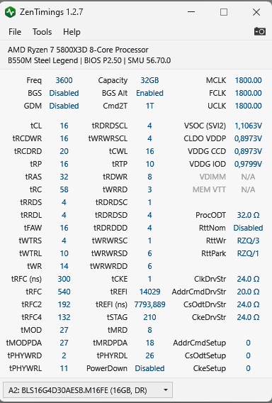

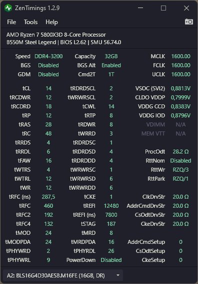

Einmal ein "Art" X.M.P 3200MHz CL16-18-18-18-36 den Rest auf Auto Timings.
3200MHz "scharf" alles was geht, gegen mein 3800MHz "scharf" alles was geht.
5 Runs in der Hauptstadt die dann zusammen gerechnet.
Ich finde den Unterschied schon sehr große, als das man kein RAM-OC machen sollte.
Gerade von 3200MHz "Standard / X.M.P" zu 3200MHz "scharf" deutlich bemerkbar,
von 3200MHz "scharf" auf 3800MHz "scharf" bemerkt man wenig,
aber wenn man die Zahlen anschaut immer noch eine Steigerung.
Wie gesagt wollte es eigentlich nicht veröffentlichen, aber hier im Thread passt es dennoch recht gut rein denke ich!
Gruß
Mehlstaub aka Martin

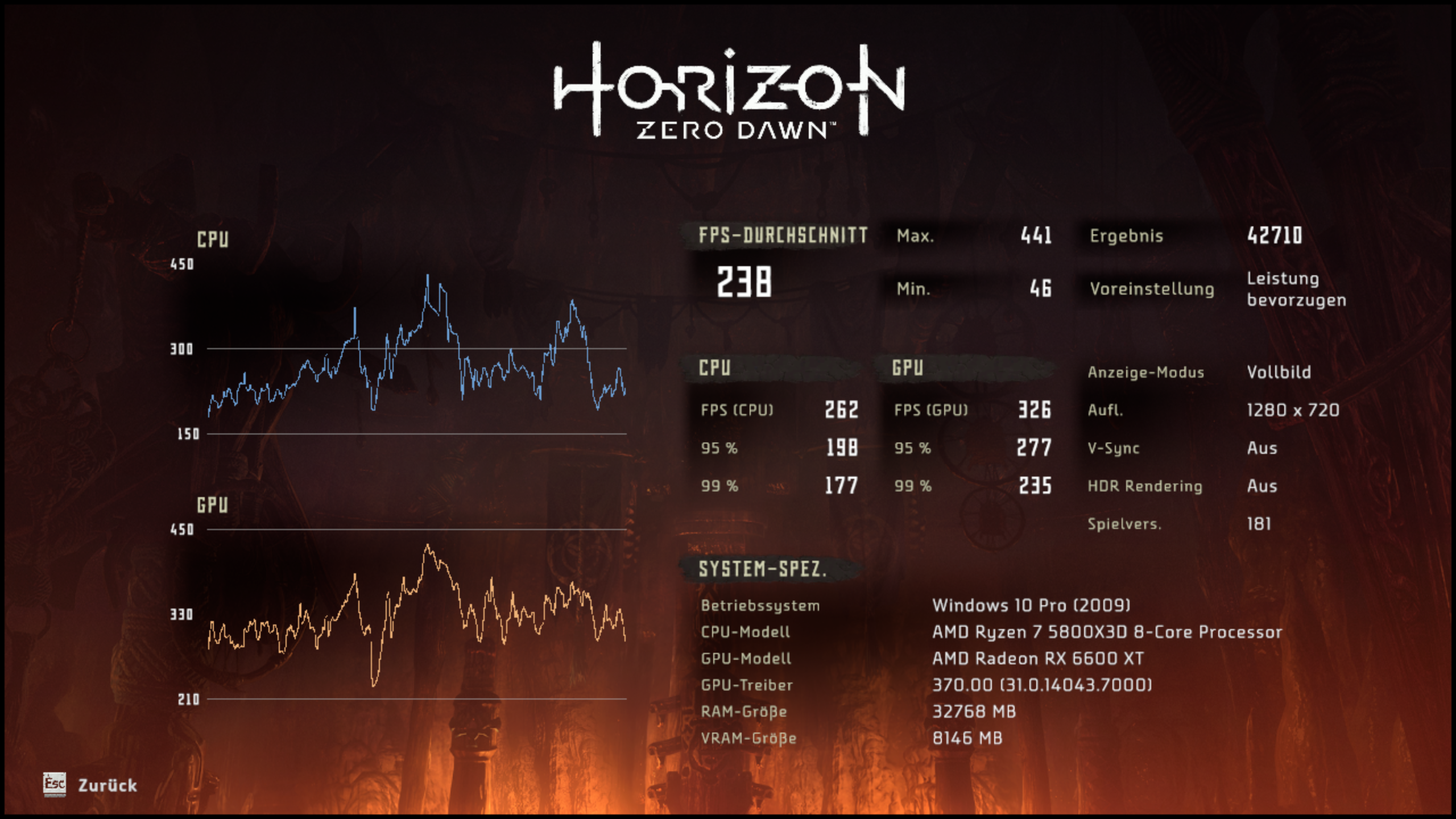

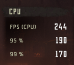

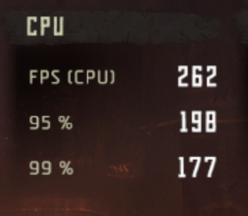

@MehlstaubtheCat verstehe was du meinst. Leider bekomme ich die 3800Mhz nicht stabil bei mir. Und der Unterschied zwischen 3200Mhz - 3600Mhz ist bei meinen zwei online Shooter nicht relevant. Es hängt da immer an den Servern oder der bescheidenen Cryengine. Ich muss das wohl bei jeden Spiel separat testen.

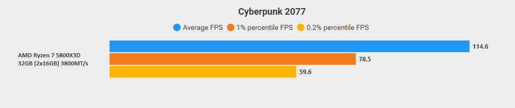

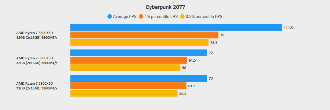

CP2077 spiele ich im Moment gar nicht. Alle anderen Games cappe ich auf 142FPS.Creekground schrieb:@SeniorY auf welche FPS cappst du normal? Mach bitte Mal mit 72.
CP2077 im CPU Limit 3800C15 uncappped, 3800 72FPS Cap, 3200 72FPS Cap
