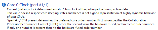

Mich stört daran allerdings das ich immer noch nicht wirklich verstehe wie man die Werte liest, du hast es ja so erklärt:
Verangry schrieb:
Ist die gleiche Reihenfolge die der Ryzenmaster nimmt, 1/1 = bester Kern, 1/2 zweit bester Kern.
Warum geht es dann nicht weiter mit 1/3 > 1/4 usw. sondern 2/3 usw.?
Das würde ich ganz gerne noch verstehen.
Einfach mal durchlesen.
Soll heißen, die Reihenfolge wie CPPC die Kerne anordnet ist nicht immer die Reihenfolge, welche die HW angibt.
Somit ergeben sich "Abstufungen".
Reaktionen: Adonay
Also ist der relevante Wert der hinter dem Slash, richtig?
Verstehe ich das richtig weil die nicht so guten Kerne ab Werk mehr Spannung bekommen können Sie am Ende mit einer niedrigeren Curve laufen?
