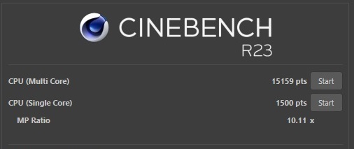

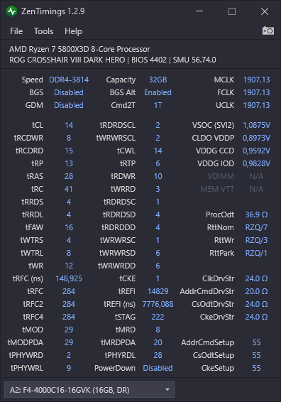

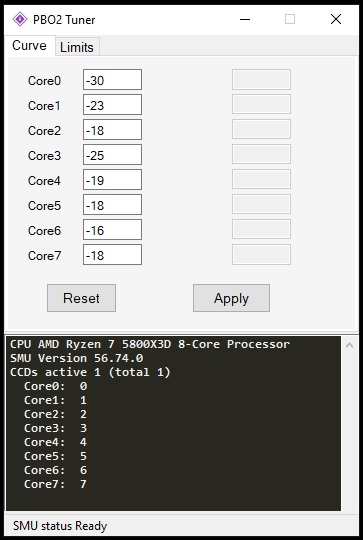

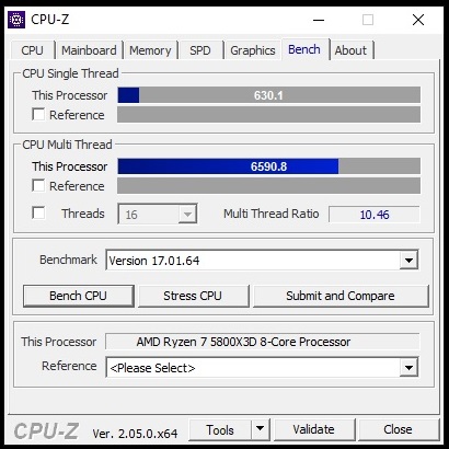

Guten Abend!
Ich hab so eben mein 100% Finales Setup fertig bekommen.
Als nächstes geht es an die Grafikkarte, um dort auch 100% final zu werden.
Aktueller Stand hier ca. 95% also nu noch "fein" Tuning.
Zur Diablo IV Beta am 12-14 Mai muss alles fertig sein!
Noch etwas neues!
Ich habe einen Diablo IV Sammelthread hier im Forum erstellt!
Link in meiner Signatur.

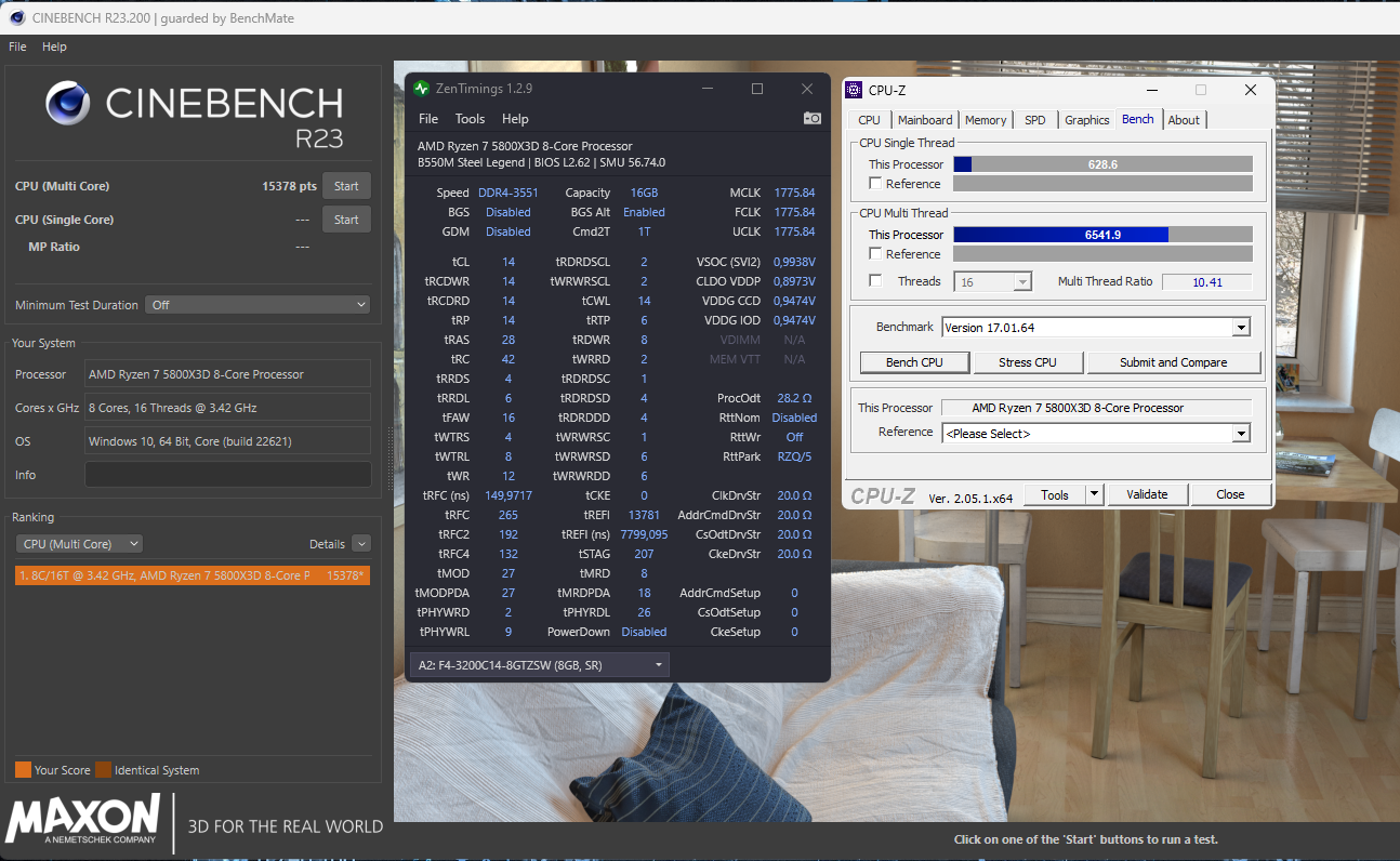

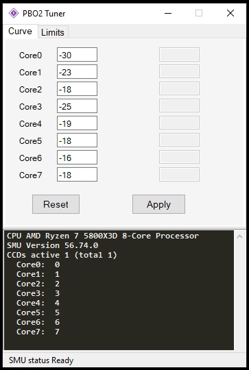

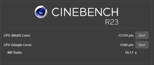

Ergebnisse mit Prio auf "hoch" und HW Prefretcher Enabled, kein S3 Bug "use".
UEFI/Bios Screens folgen noch!
Gruß
Mehlstaub the Cat aka Martin
Reaktionen: KeSch, BreadPit, Erpel und eine weitere Person

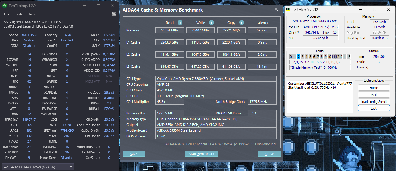

.. auch bei mir ist ein ende in sicht, konnte sehr viel von der top community lernen und bedanke mich recht herzlich bei jedem => großartige personen, großartiger thread - top! frei nach dem motto: "benchst du noch oder spielst du schon.." => jetzt wird geerntet und mit zahlen um sich geworfen. :freak:
Creekground schrieb:
Asrocker: Solange man mit den Speichertimings unter 3600Mhz bleibt, lässt sich die Vsoc ändern.
.. danach, ändert das board die SOC selbst und man verliert (nachweislich) performance. :evillol:
.. hab mir nun ein 3533MT/s profil erstellt um knapp unter dem "asrock-hole (lol)" bzw. unter 3600MT/s zu bleiben. zusätzlich etwas BCLK-OC für den finalen kick.
BCLKRAMSOCVDDPCCD/IODvDIMMSams. B-DIE
100.50355110009009501.48SR 2x 8GB

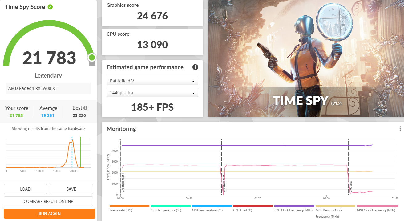

.. meinen 3D mark timespy rekord gebrochen: 21.783 (*)Punkte
.. ebenfalls ein run mit HW Prefetcher Enabled: 21.668
(*)bei dem run waren HW Prefetcher L1/L2 Disabled.
6900XTXH Waterforce, diese kommt stock mit: 332W => 24/7 läuft derzeit ein 225W profil
GFXRAMGFXSOCL1/L2PT
+220MHz+150MHz-100mV-50mVoff450W
.. auch bei mir wird der S3-bug nicht verwendet, HW Prefretcher sind bei allen nun gezeigten screenshots Enabled, ebenso aktiv ist prozess lasso mit prio "hoch".
.. geselle mich zum club "345 linpack"

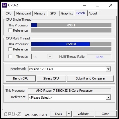

.. CB, CPU-Z
.. alle bios-einstellungen findest du hier.

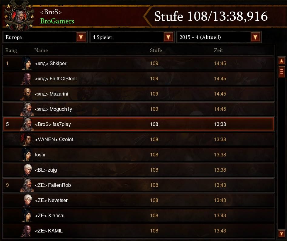

.. aber sowas von bzw. ist es auch!
diablo-fan - bin ich.. ist nicht einfach nur so gesagt, unterstrichen mit einem "weird flex"!
(2016 war 108/109 - endstufe)
Reaktionen: MehlstaubtheCat, Erpel, SeniorY und 2 andere

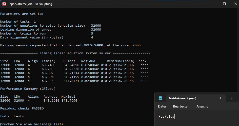

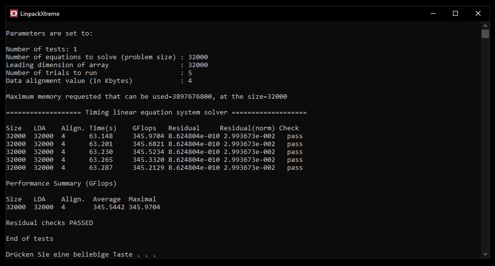

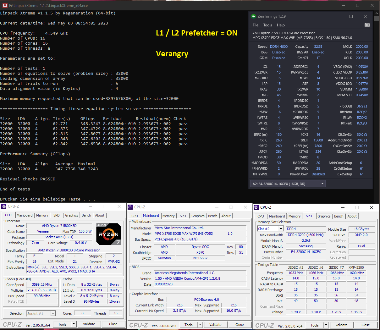

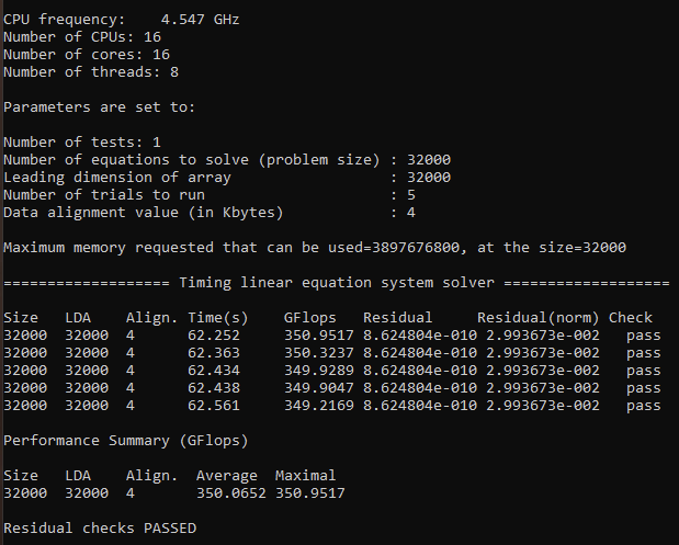

Okay, dann mal mit allem im Hintergrund geschlossen (wie @MehlstaubtheCat es ja ursprünglich wollte :D )
RAM Takt macht halt eine Menge aus bei dem Benchmark, höchste was ich beim testen (instabil) gesehen hatte waren 349 ~ mit 4200 aber eben instabil -> USB drop outs aka Verbindungsprobleme.
Auf diese 2 GFlops kommts mir dann auch nicht mehr an.
An die PBO / CO ausloter.

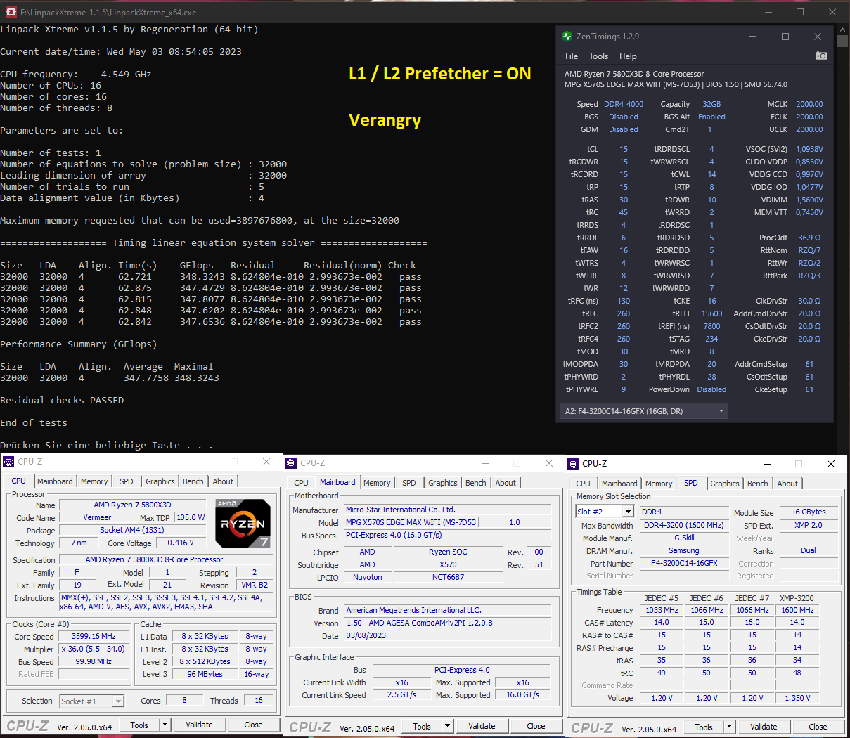

Wie weit ihr gehen könnt müsst ihr natürlich selbst herausfinden.
Jede CPU ist ein Unikat und die eine kann mehr (wie meine -30 auf allen) die andere weniger (wie die von Adonay).
Also immer schön quer testen, nicht nur synthetische Benches sondern tatsächlich gaming mit in die Tests nehmen.
Reaktionen: Creekground
