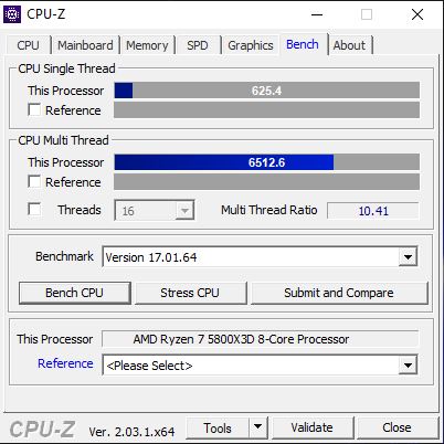

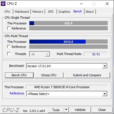

Edit : und auf meinem nicht optimierten System 14806 CB23 Punkte, CPU-Z ist auch ordentlich 👀
Nun muss es nur noch stabil sein, mache mich aber vorbereitend nachher schon mal ans lesen deiner Guides.

Kern 0 unter Windows und im Bios sind aber identisch?

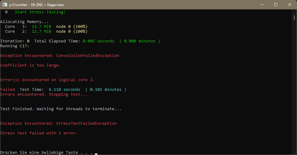

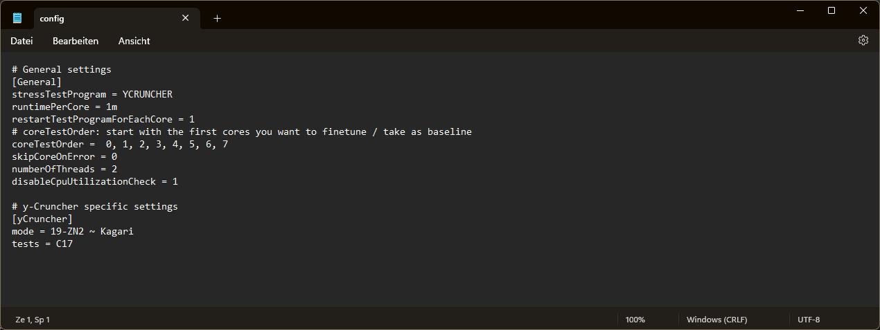

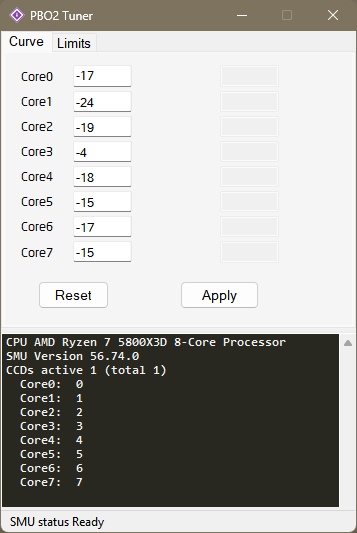

@Adonay beim C17 Ycruncher Test bekomme ich z.B. folgenden Fehler bei zu hohen CO:
Ich musste einen Kern von -18 auf -4 zurückstellen. Hier meine aktuellen Einstellungen bei -40mV Offset (Sleepbug):
Ich lasse deswegen jeden Test einzeln für 1Minute durchlaufen. Dabei schaue ich mir immer den Y-Cruncher an ob ein Kern einen Error schmeißt. Wenn ich danach alle Kerne eingestellt habe, mach ich noch einen Test mit HNT, VST und C17 zusammen (4Min).
@Creekground
kann es denn evtl. auch sein das es nicht an der CPU liegt?
-4 ist ja schon sehr dünn und wie eben berichtet läuft meine -30 fehlerfrei mit HNT für 12 Minuten und sie ist ja definitiv nicht stabil!

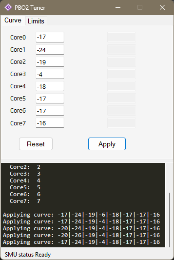

Du musst bedenken, das ich die Werte mit einen Offset von -40mV ermittelt habe. Ohne Offset kannst du bei meinen Werten ca. jeden Core um 12 verringern.
Gerade habe ich nochmal für 1Minute pro Kern einen N64 Test gemacht. Musste jetzt noch zwei Kerne anpassen.
Mit diesen Werten habe ich kein Clockstreching:
Was ich festgestellt habe:
  • Der C17 Test findet noch Fehler wo der HNT und VST durchgelaufen sind.
  • Der VST Test findet Fehler wo HNT durchgelaufen ist.
Meine Vorgehensweise:
  • Die CO Werte mit dem HNT Test (1Minute) ermitteln. Ohne Fehler Werte um 2 erhöhen, mit Fehler Wert des fehlerhaften Core um 2 verringern.
  • Danach das gleiche Spiel mit dem VST Test (1Minute).
  • Jetzt den C17 Test (1Minute).
  • N64 Test (1Minute).
Dabei immer den YCruncher Tab jedes Kerns anschauen. Nicht den Corecycler Tab.
Zu guter Letzt, kann man alle Tests nochmal zusammen für mehrere Std. laufen lassen.

Ich bin nun einfach auf -20 runter, der Takt in CB23 ist da 30MHz niedriger, die Temp 2-3°C höher und in CPU-Z sind es nun 623 und 6432 wenn dafür aber das System stabil ist soll es mir egal sein beim zocken macht das ja keinen Unterschied...

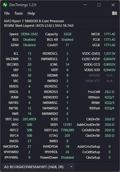

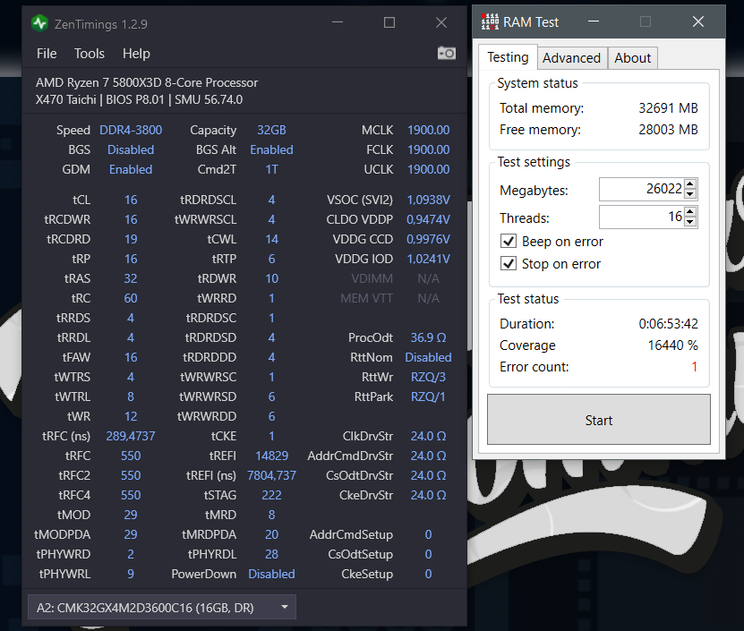

Moin Männers, bezüglich RAM OC teste die Settings immer mit Karuh bis 10000% wenn das Stable ist, mache ich weiter. Jetzt habe ich die Kiste mal die Nacht durchlaufen lassen und da schmeißt er mir nen Fehler rein.
Heist das im Umkehrschluss alle Settings zurück und wieder von vorn anfangen und jedes mal weiter als 10000% testen? :confused_alt:
Also von vorne anfangen musst du sicher nicht.
Auf den ersten Blick würde ich sagen tRFC ist zu niedrig (würde da eher Richtung 560 gehen) und tRTP würde ich mit 8 ansetzen.
Reaktionen: Fas7play und Erpel

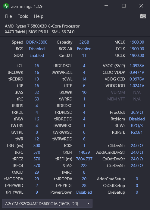

Da habe ich doch einen Ansatz, ich danke dir.
@Erpel ich würde auch mal tRDWR = 8 und tWRRD = 3 testen. Bei mir kann ich tRFC bis auf 287.5 stellen.
Reaktionen: Erpel
@Garrus TRFC war ein guter tip, habe ich mal auf 570 gestellt, rest so belassen, lief Karuh bis eben ohne Problem 26000%
@Creekground tRDWR 8 und tWRRD 3 da bootet er nicht mehr, werde mal noch versuchen TRFC etwas zu drücken, 560 und schauen ob das stable ist ansonsten belass ich es auf 570
e
