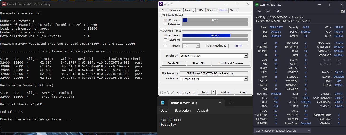

sehr schöner score bzw. oc hast du da! 4000+ ist schon ein traum.Verangry schrieb:RAM Takt macht halt eine Menge aus bei dem Benchmark, höchste was ich beim testen (instabil) gesehen hatte waren 349 ~ mit 4200 aber eben instabil -> USB drop outs aka Verbindungsprobleme.
stimme dir voll zu: eben - stets in games auf fps und co achten, die synth benches sind nur anhaltspunkte!
mit 101.50 schaut es dann so aus.
| BCLK | RAM | SOC | VDDP | CCD/IOD | vDIMM | Sams. B-DIE |
| 101.50 | 3587(*) | 1050 | 950 | 1000 | 1.50 | SR 2x 8GB |
.. 347

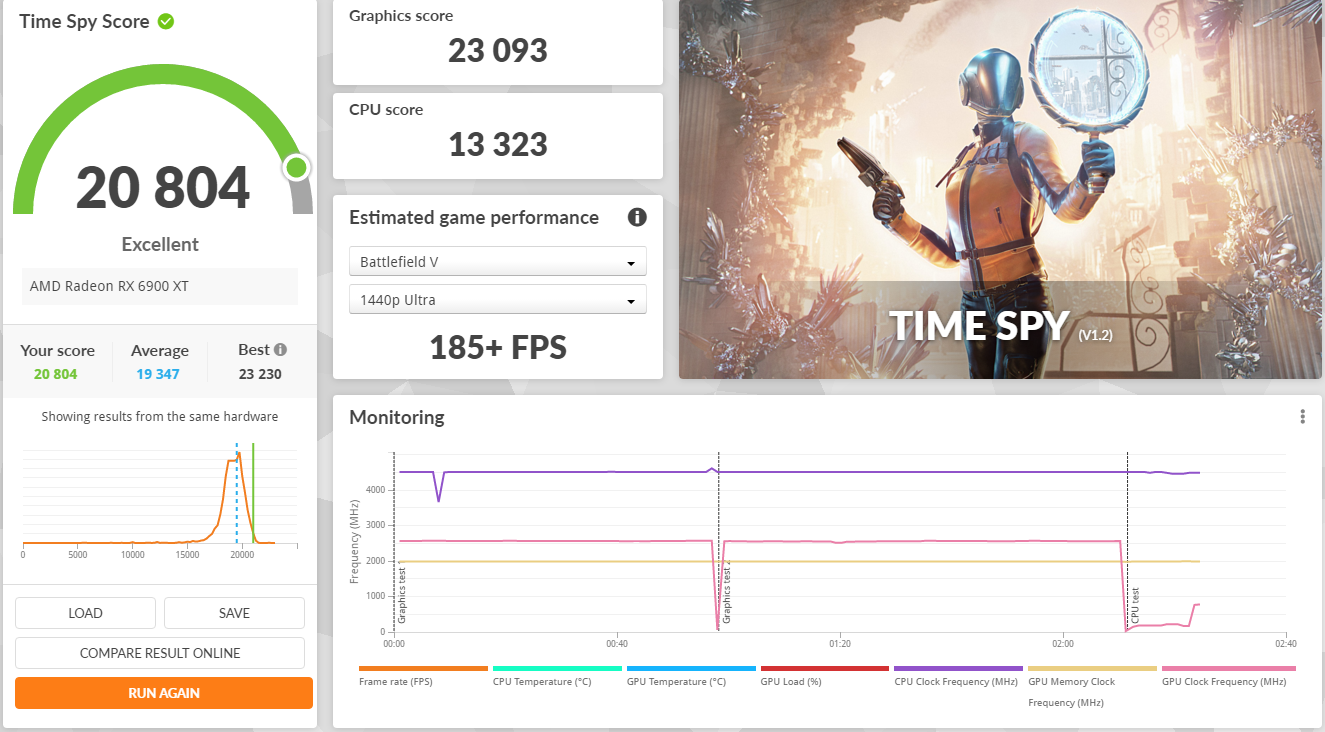

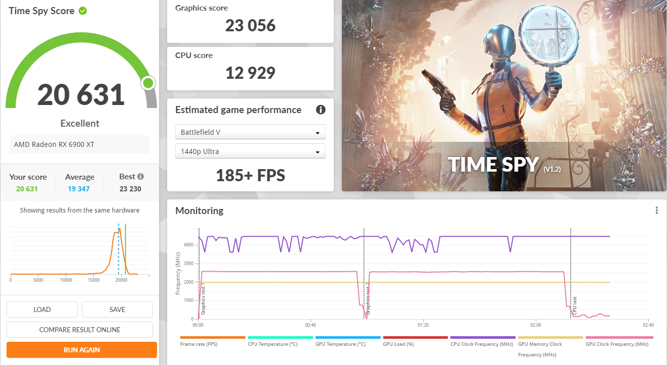

.. ebenfalls noch der Timespy Score (Prefetcher off! Bei on =12929 CPU Score, GPU stock)
(benches wurden alle unter tag gemacht, brauche keine fake DPS die nur bei -10°C vorhanden sind.. liebe grüße aus dem süden bzw. der steiermark!)

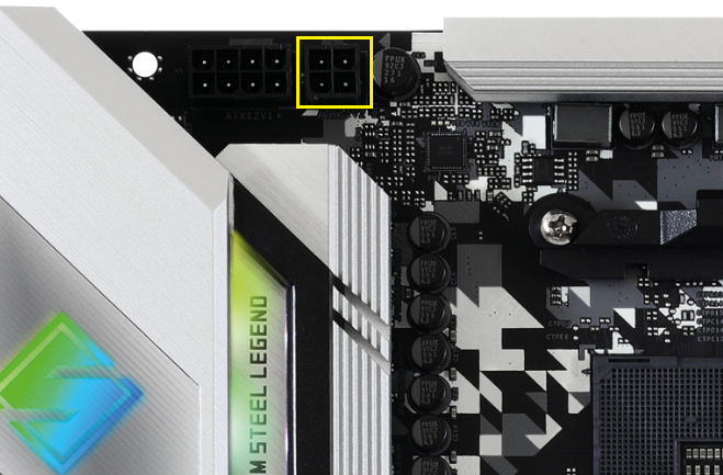

@Creekground -26 -26 -26 -30 -24 -26 -30 -30 überlebt den HNT/C17 CoreCycler mal sehen. hab das extra 12V kabel absteckt.. von dem ich immer redete.. zumindest scheint das die lösung zu sein und ich kann CO höher ansetzen.. oder weil ich den RAM einmal ein/aus-gebaut hab. (hab ja sonst: -10 -20 -26 -22 -20 -26 -25 -22)
Creekground
- Feb. 2019
- 1.902
@fas7play du hast einen Zacken im TS Bench.
Bin ich nicht von dir gewohnt. Das extra Kabel habe ich nicht wieder angeschlossen. Dann passen ja jetzt deine Werte.

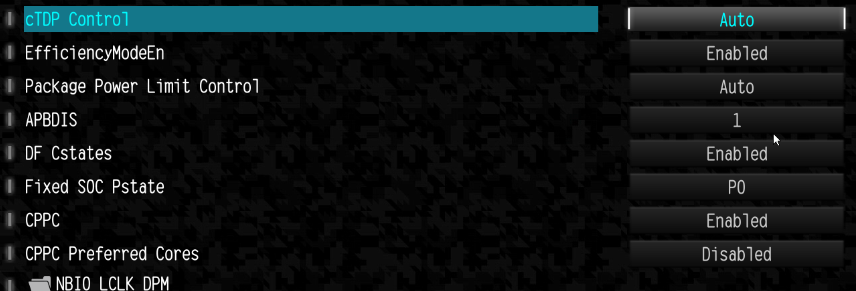

@Creekground
habe nur für dich auch einen run mit zacken gemacht, will da ja keinen ausgrenzen.
zacken? von was reden die da?

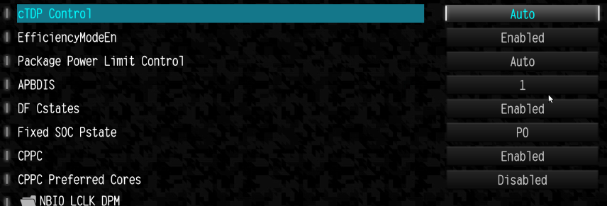

siehe:
EfficiencyModeEN Enabled = zacken, Disabled = gerade
(cpu bosstet nicht wegen jedem scheiss auf anschlag.. sondern gönnt sich auch mal.. )
bin der meinung dass Enabled viel mehr "ruhe"= stabiliere frametimes.. bzw. auch linpack stabilisiert.
andere sagen ist "inputlag".. jeder wie er mag.
siehe:

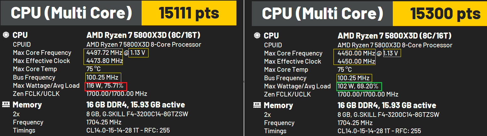

122W bei 1.244V und 76.1°C (25°C Wasser)Creekground schrieb:Wieviel Watt haut er bei 101,5 in CB23 raus?
Fas7play
- Dez. 2016
- 541
Bist du dir da sicher, dass dir Benchmate da keinen BS anzeigt? (Passiert bei Prio Hoch gerne mal)Verangry schrieb:Wieso frisst deine CPU 122w?
Ansonsten musst du eher uns erklären wie du es machst so tief zu kommen
(durch all die screenshots - hab selten jemanden gesehen der 1.08V fährt...)
- März 2019
- 2.227
Naja laut HWInfo komme ich nie über maximal 95w hinaus, weil ich im Takt limitiert bin.
Weder Temperatur, PPT, TDC oder EDC limitieren.
Vielleicht liegt es einfach am Board.
CPU ist aus der ersten Charge am Launch Tag, kann also bei späteren Exemplaren gerne einen Unterschied ausmachen.
Adonay
- Apr. 2008
- 2.144
fas7play schrieb:hab das extra 12V kabel absteckt
um welches Kabel geht es bei euch? EPS?Creekground schrieb:Das extra Kabel habe ich nicht wieder angeschlossen
Fas7play
- Dez. 2016
- 541
Adonay schrieb:um welches Kabel geht es bei euch?
- 1 x 8 pin 12V Power Connector (Hi-Density Power Connector)
.. hättest du doch gleich gesagt, dass es wieder mal an der PRD liegt, hätte ich mir das suchen gespart...Verangry schrieb:Vielleicht liegt es einfach am Board.
die liebe telemetrie war wieder mal im ars... @Creekground
Einfluss auf Max Wattage haben:
CO - Personen die ein individuelles CO einstellen haben hier natürlich einen Nachteil. (-30 is easy going)
PRD - Links "abfuck" mit 112% - Rechts mit ca. 100% justiert..
(Beide runs wurden mit -30 CO (ALL) erledigt!
Nachstellbar:
