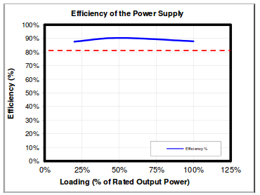

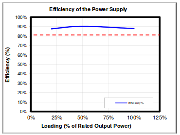

Wir reden doch von dem Bild oder?
Das sieht für mich eher nach 87% Effizienz bei 17% Auslastung an.
Im Bild ist das, was zählt: 20 bis 100%.
10% wird nicht bewertet, gehört also nicht in das Bild.
