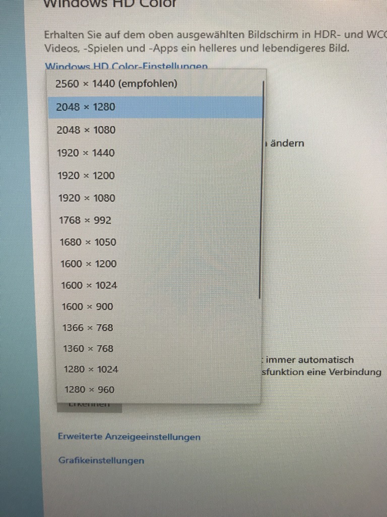

Ich habe einen wqhd Monitor per dvi/hdmi kabel versucht anzuschließen. Die empfohlene Einstellung in windows wird mir auch mit 2560x1440 angezeigt, sobald ich diese aber anklicke wird das Bild schwarz und es heißt der monitor hat kein Signal mehr. Auf 2048x1280 funktioniert es, obwohl das nicht die empfohlene Einstellung ist.
Mein Festrechner hat eine Nvidia Geforce 9300GE mit 512MB Grafikkarte.
Vielleicht gibt es eine(n) Technikexpertin/en die/der das Problem kennt oder Ideen hat.
Bei Nividia steht es wird die Auflösung unterstützt:
https://www.arp.com/medias/10173522.pdf
ich hoffe mir kann jemand helfen.
Danke schonmal
Im Anhang befindet sich ein Bild das beim Hochfahren angezeigt wird und das andere Bild wenn der Monitor an ist.

In windows wird mir die Anzeige 2560x1440 als empfohlene angezeigt, nur wenn ich die auswähle wird der Bildschirm schwarz und es heißt kein signal mehr. Das kabel ist wie gesagt kein adapter sondern nur ein dual link dvi auf hdmi kabel.

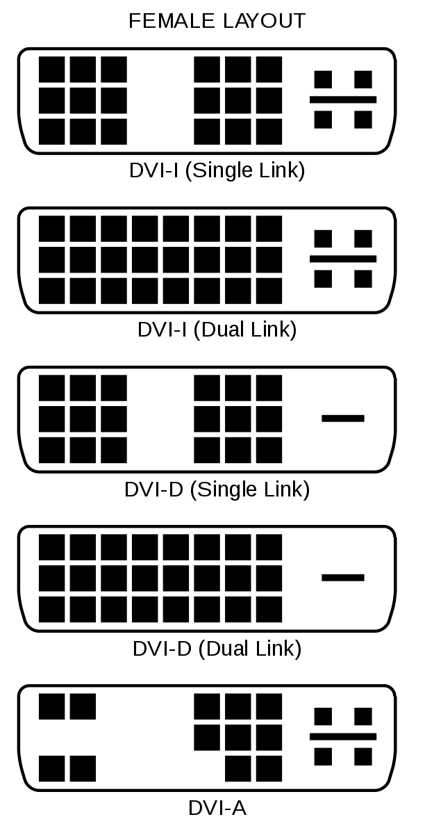

Von oben nach unten :
DVI-I Single Link : max 1920 × 1200 @ 60 HZ
DVI-I Double Link: max 2560 x 1600 @ 60 HZ
DVI-D Single Link: max 1920 X 1200 @60 HZ
DVI-D Double Link: max 2560 X 1600 @ 60 HZ bzw 1920 X 1080 @144 HZ
DVI-A Spare ich mir mal...
Kannst ja mal deine DVI Buchse am Adapter bzw. Kabel vergleichen ...
Danke für die Antwort, mein kabel ist das dritte von oben; dann dürfte es doch das Kabel sein?

Ich würde behaupten du brauchst eine neue Grafikkarte.
Deine kann zwar QHD, aber scheinbar nur via Dual Link DVI, was es bei HDMI nicht gibt. Es gab Grafikkarten, die einen Single-Link DVI schneller betreiben konnten, als der DVI-Standard zulässt, so dass sie mit einem passiven DVI-HDMI Adapter wie du einen hast dann QHD oder mehr als Single-Link ausgeben konnten, aber deine kann das wohl nicht.
