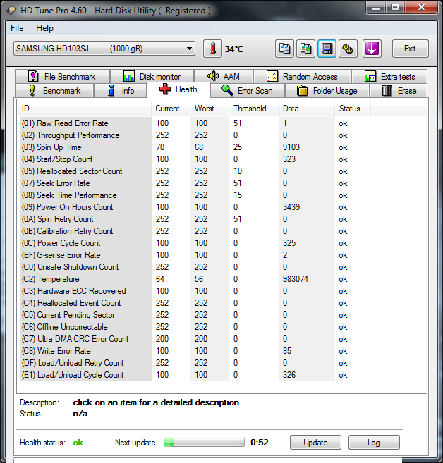

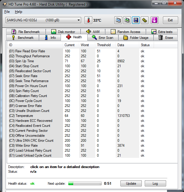

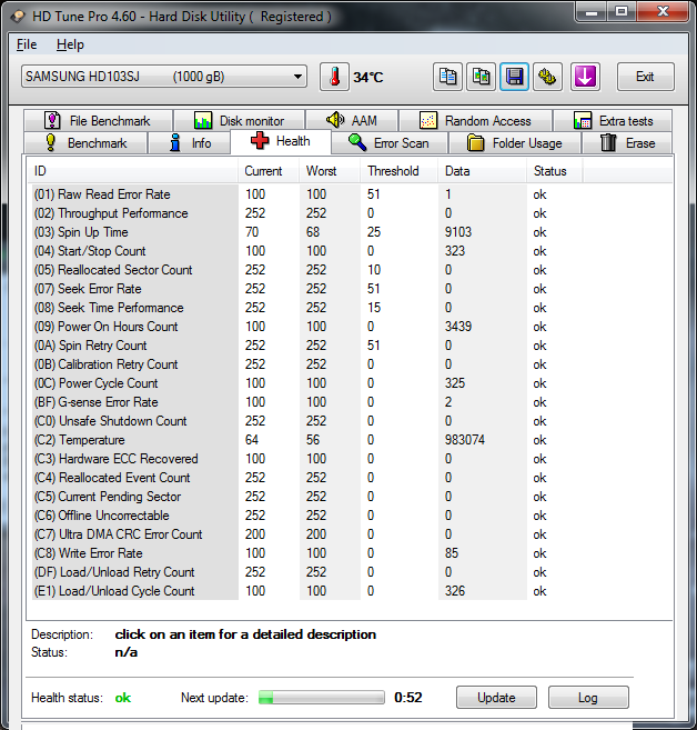

Hier nun die Screenshots. Die erste Datei ist die von der eigentlich neuen Disk, die mir Sorgen macht. Die zweite (04-April.....OLD) stammt von der Systemplatte, ist auch eine Spinpoint, ebenfalls mit Fehlern, die aber nur langsam steigen.
