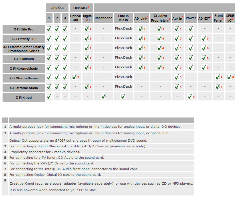

Alles mit "fatal1ty" im Namen und auch die "Music" kann man nicht ohne weiteres (Basteln oder Adapter) ans Gehäuse-Audio anschließen. Die sind auf das Creative eigene Frontpanel ausgelegt, was je nach Modell entweder inklusive oder optional erhältlich ist.
Die Xtreme-Gamer/ Audio usw. haben einen HD-Audio Anschluss, gehen dafür nicht ans Creative Frontpanel.
