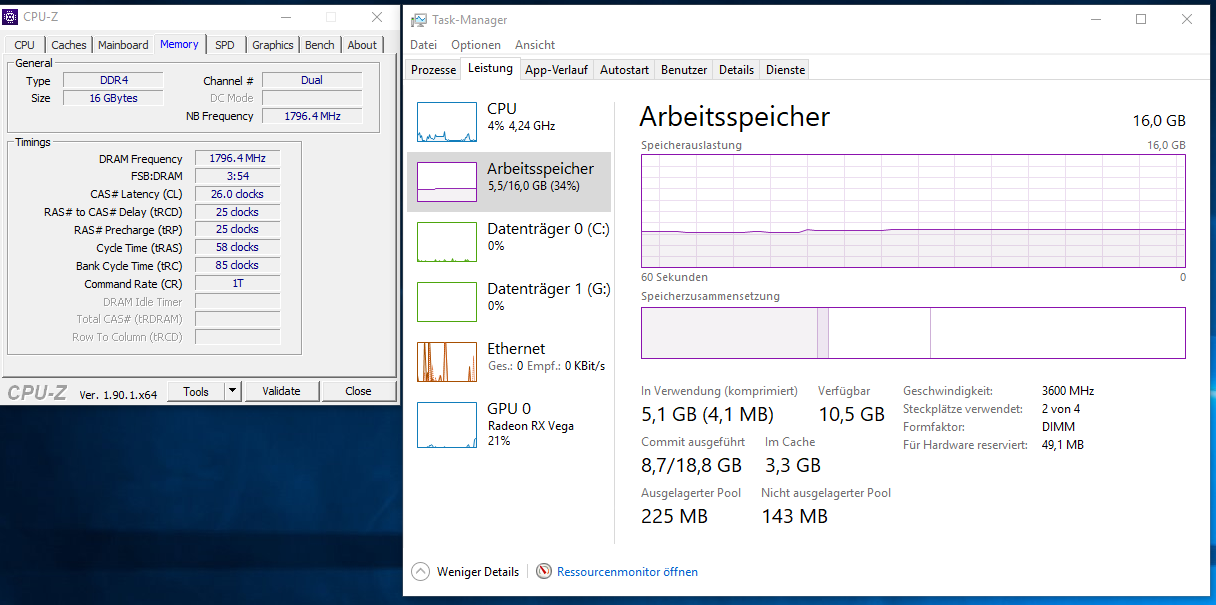

Lade ich xmp = blue wenn ich den Multiplikator auf 36 setze, läuft alles normal, cpu z und Taskmanager sagen 3600Mhz laufen. ich bin verwirrt
Vielleicht ist die Spannung jetzt anders, als im XMP Profil?
Reaktionen: Yuiii
Jepp, weil deine Timings dafür extrem hoch sind, weil Auto. Sind evtl. jetzt sogar langsamer als mit dem Standard SPD Profil.

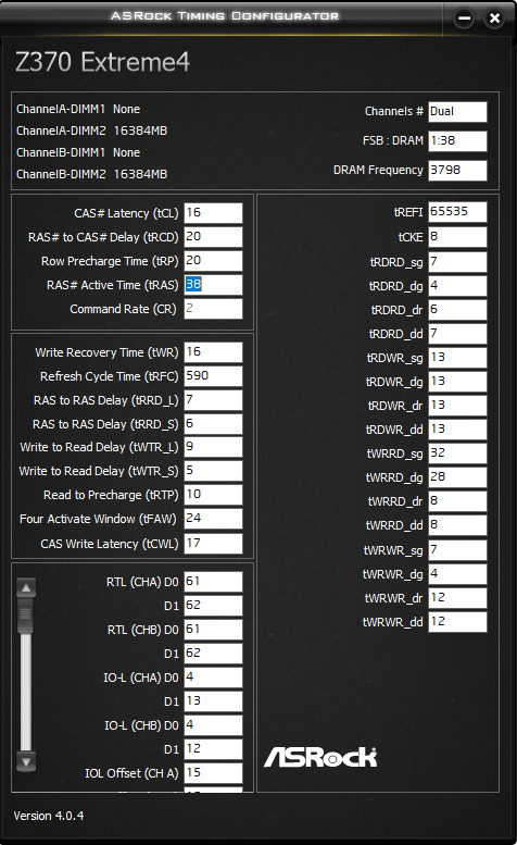

@ TE, du solltest den Ram lieber komplett Manuell einstellen und ausloten. Wie das genau bei AMD mit den Spannungen ist weiß ich leider nicht. Bei mir hab ich die VCSA und VCIO Spannung auf 1,25 Volt jeweils gestellt und die DRAM Spannung auf 1,45 Volt.

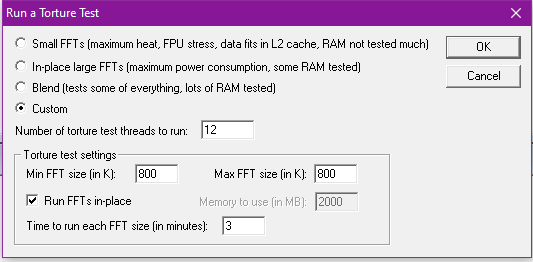

Dann einen Takt der erreicht werden soll einstellen, evtl. auch einfach mal einen richtig hohen bei 4000 MHZ probieren und Timings mal nur die ersten 3 einstellen. Probier mal tCL 16, tRCD 19, tRP 19, Rest erstmal auf Auto lassen. Schau aber aufjedenfall welche Spannungen man bei AM4 einstellen sollte, das XMP Profil passt diese nämlich auch an, nicht nur DRAM, Takt und Timings des Rams. Stabilitätstest nutze ich Prime95 800K.
Gibt auch noch testmem z. B. was man verwenden kann und ich ebenfalls zum testen probiert habe.
https://drive.google.com/drive/folders/1BJTTsxMUX1278b9pjI_eRe5qYnJ6SZcT
Abschließend wenn du alle Nebentimings soweit ausgelotet hast würde ich dann nochmal mit Memtest testen und wenn das die Nacht durchgelaufen ist isses zu 99 % Save stabil. Dann einfach nur noch zocken usw. und schauen obs läuft.
Edit: In der Regel sind niedrigere Timings = besser, die tREFI aber sollte man wenn möglich auf 65535 stellen. Bei mir schaut das mit den Timings so aus:
Die Werte kannst du ja mal probieren zu übernehmen, denke aber nicht das die einfach so funktionieren werden. :D

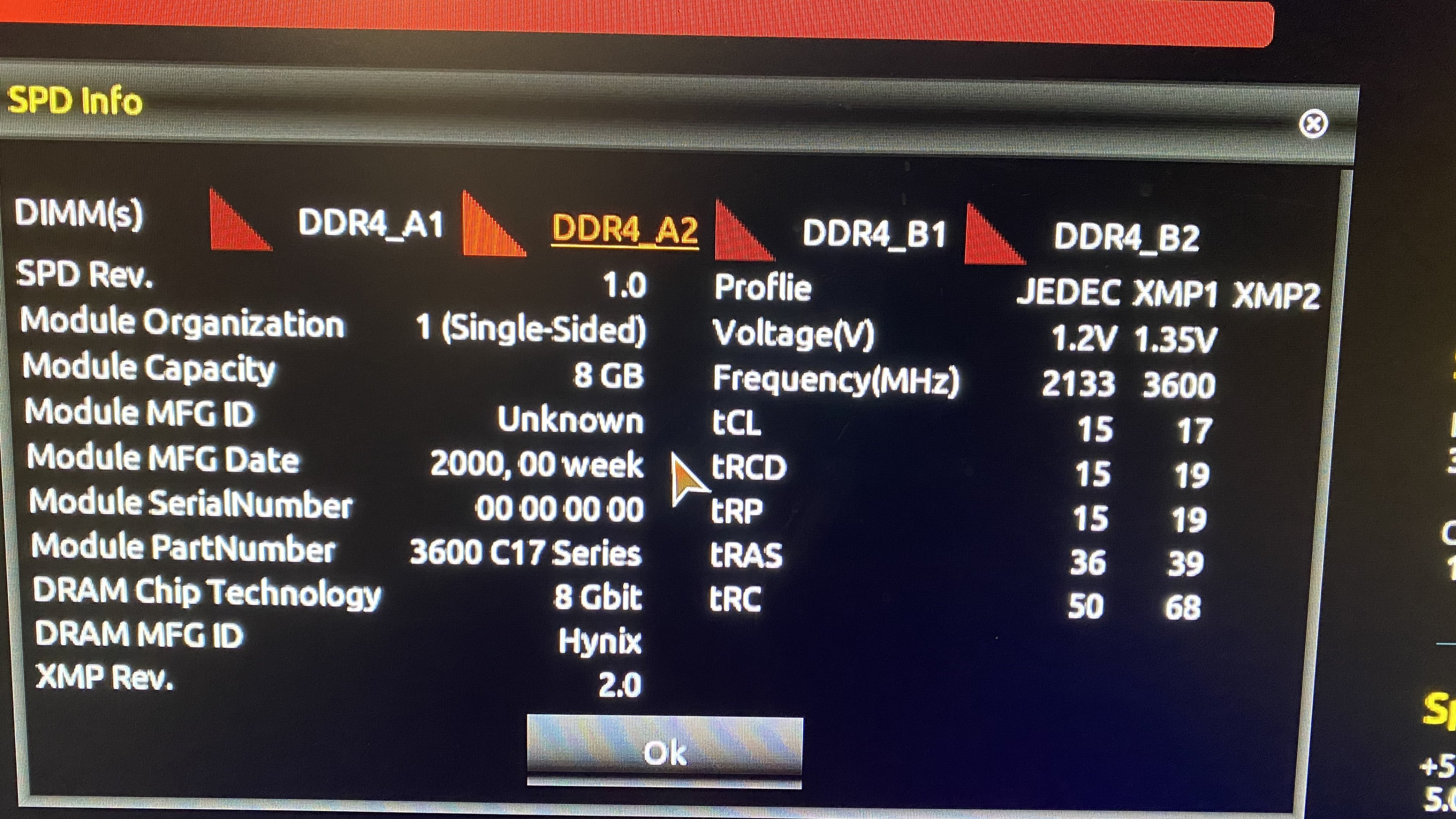

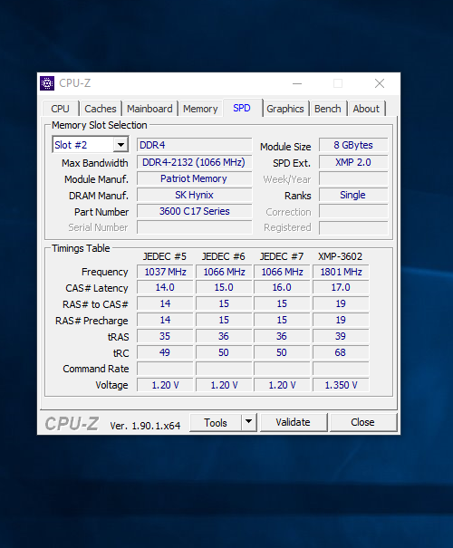

Welche Spannung liegt denn auf den RAM an wenn das XMP Profil geladen ist ?
Reaktionen: Yuiii
1,35v
