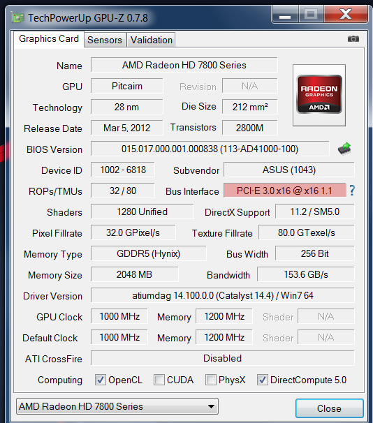

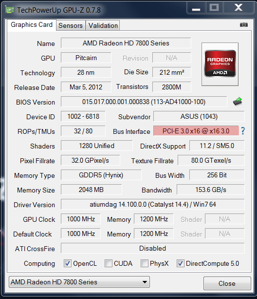

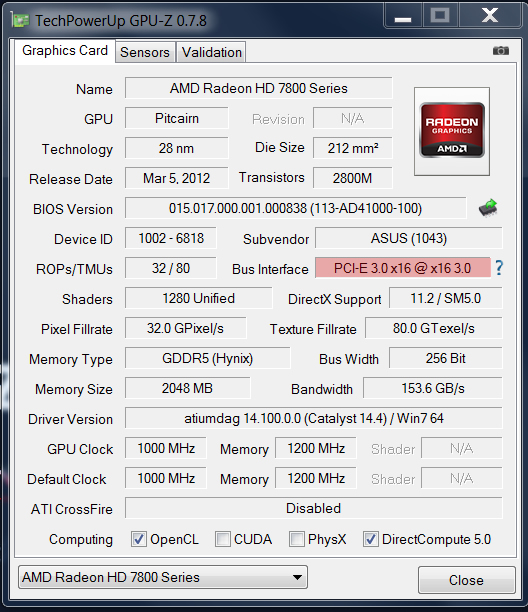

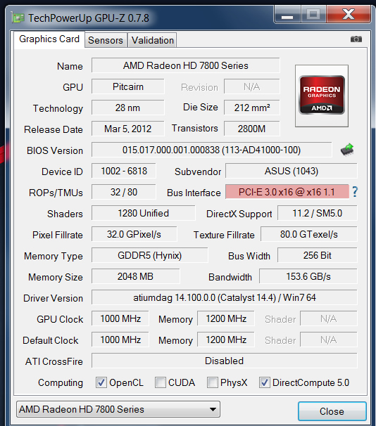

Exakt, es wird angezeigt PCIe 3.0x16@16.1.1 im Idle und wenn die Grafikkarte und Last geht dann ändert sich der Wert der Anzeige auf PCIe 3.0x16 @16. 3.0 siehe Screenshot und so sollte es dann bei Dir auch ausschauen:
Idle Asus HD 7870 GHz und GPU-z -Idle-.jpg Last Asus HD 7870 GHz und GPU-z -Last-.jpg

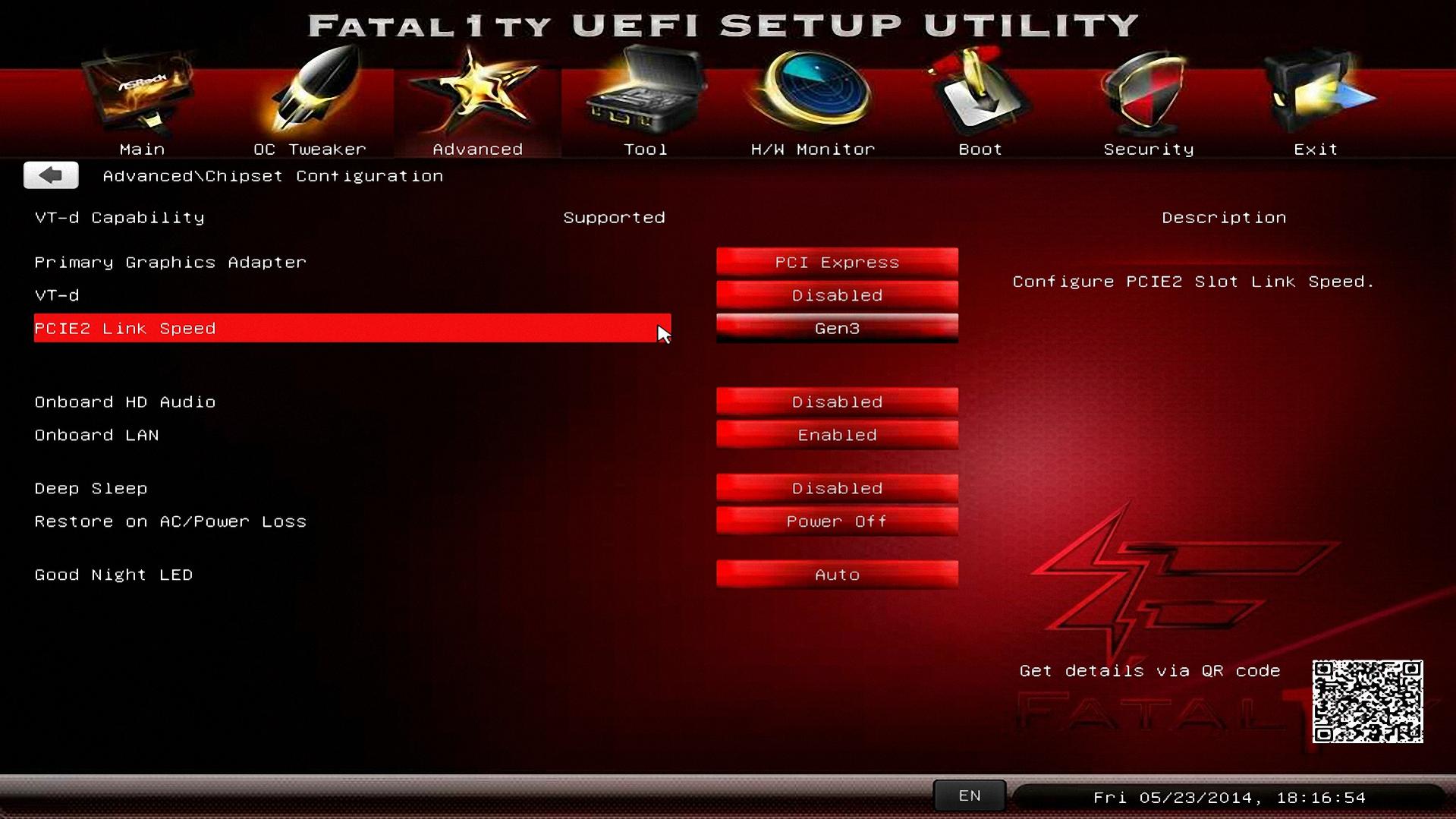

Edit: Wenn bei Dir nicht wie im Screen bei mir umgeschaltet wird, dann mal im Bios unter PCIe Gen2 oder
Gen3 aktivieren, je nachdem was Dein Bios vom MB dort anbietet !

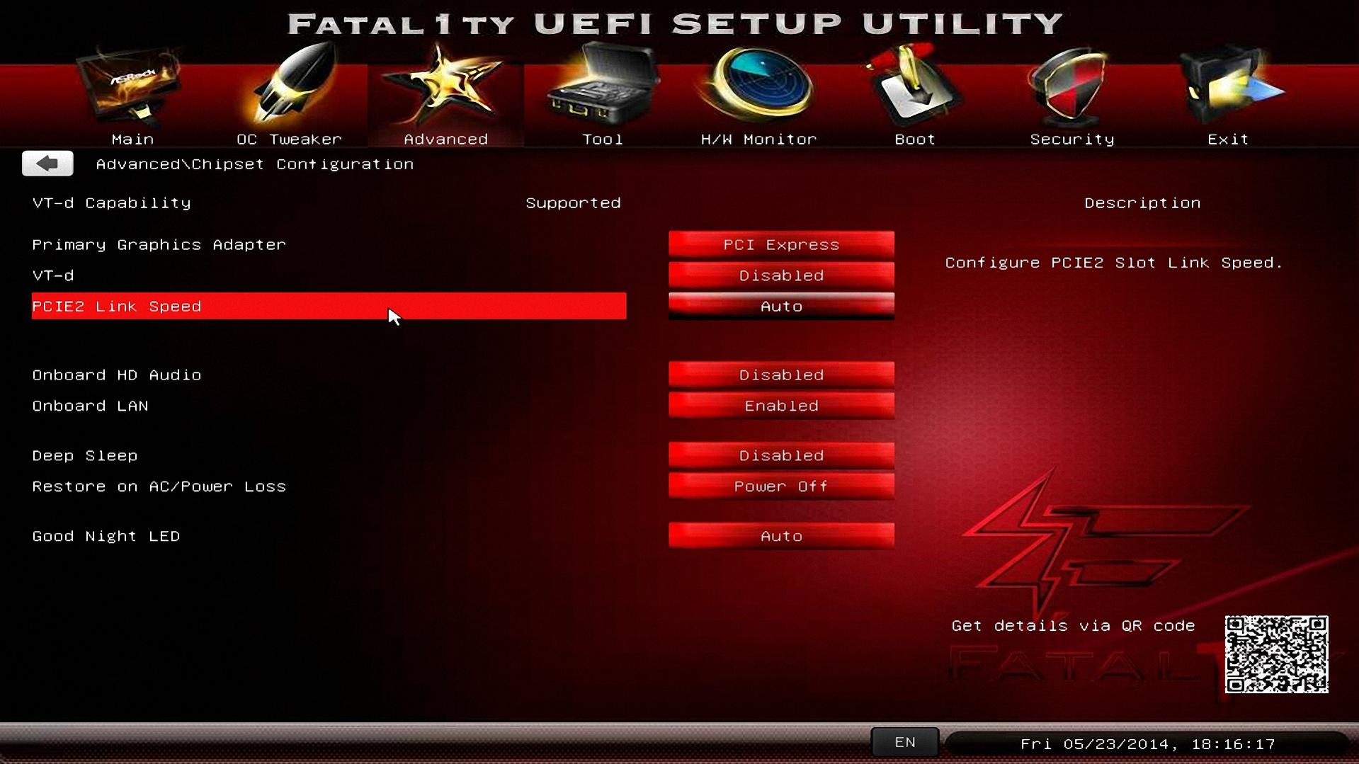

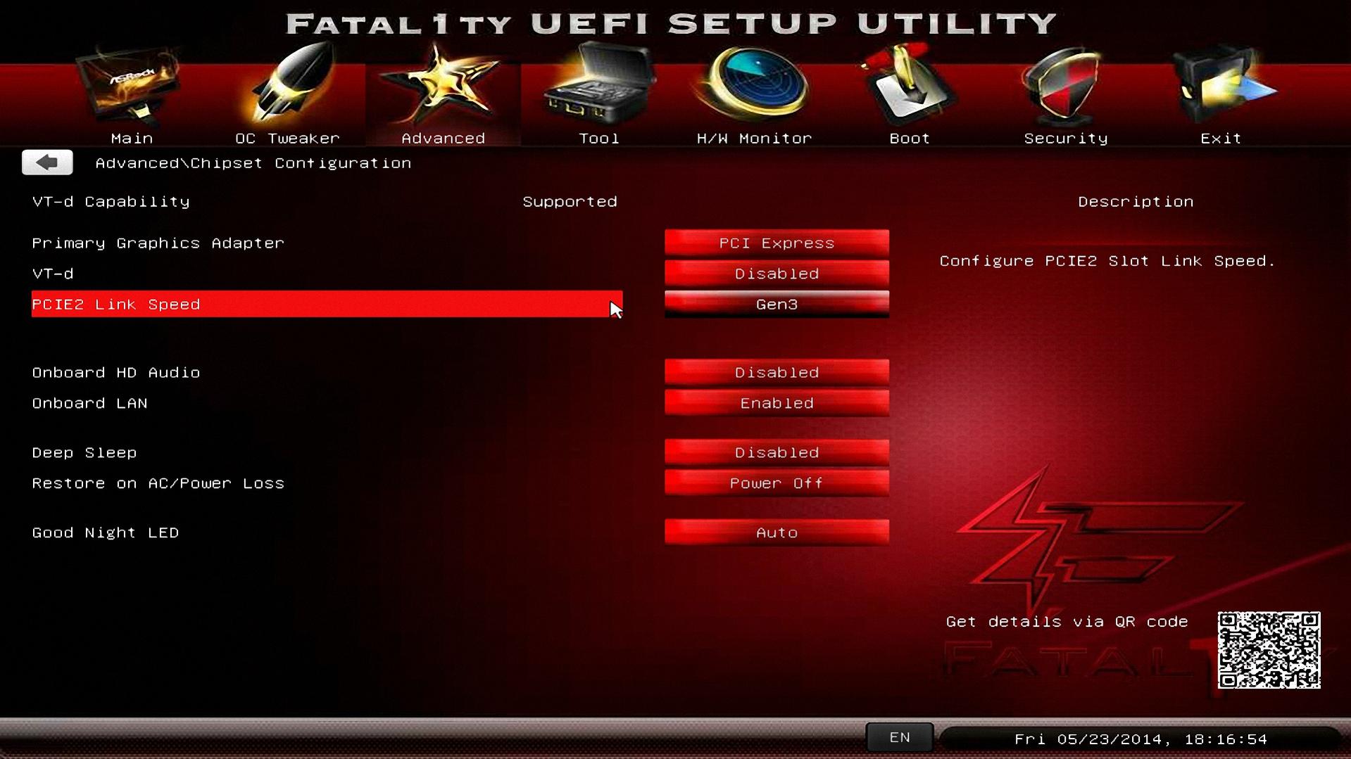

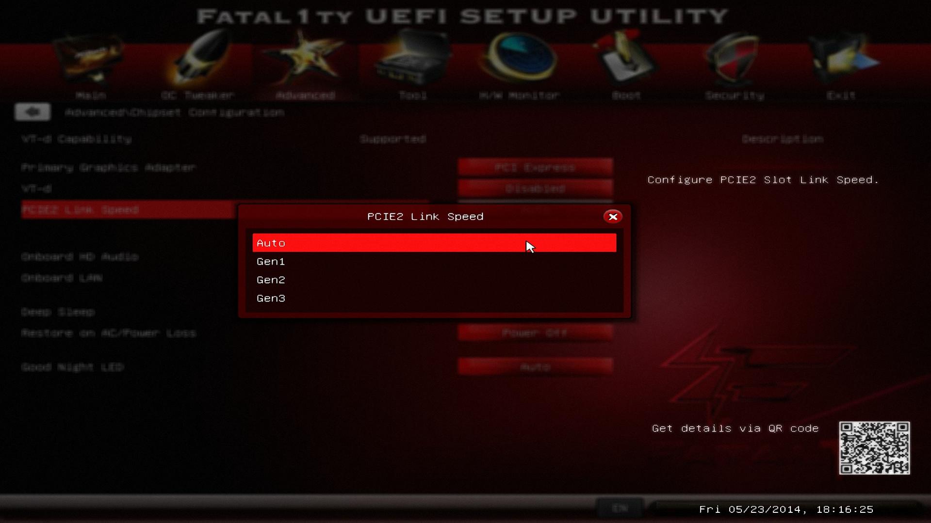

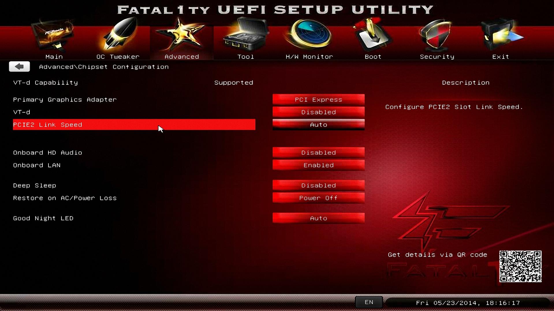

Also bei mir im Bios gibt es die Option PCIe Link Speed und normal steht diese auf Auto, wenn ich den Auto Button anklicke öffnet sich ein Fenster und ich kann wählen zwischen Auto / Gen1 / Gen2 und Gen3. Ich habe bei mir auf Gen3 gestellt und wie Du ja in den Screens gesehen hast funktioniert das auch einwandfrei.
Screenshot Bios:
default Bios default Einstellung.jpg Auswahl OptionBios Auswahlmenü.jpg Einstellung Gen3Bios Einstellung  auf Gen3.jpg
Es gibt MB`s wenn man bei diesen die Option Auto wählt, diese im Windows nicht auf 3.0 laufen, da muß man dann im Bios je nach MB auf Gen2 oder Gen3 einstellen, damit es auch funktioniert.
mfg Zotac2012
