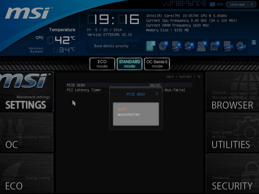

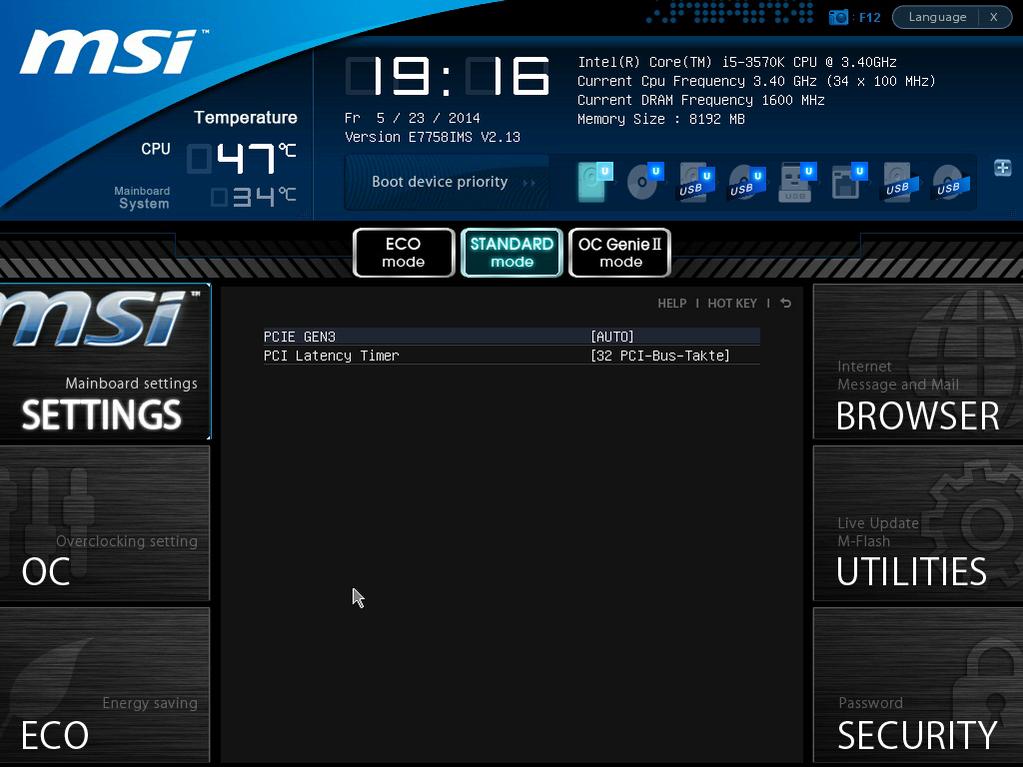

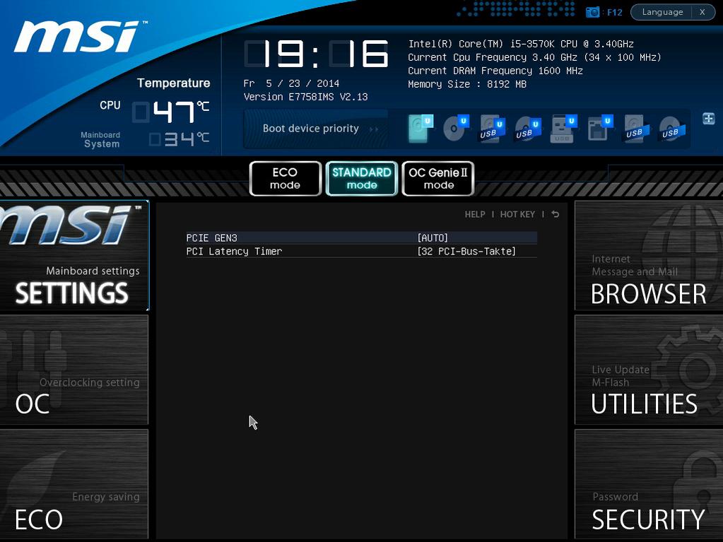

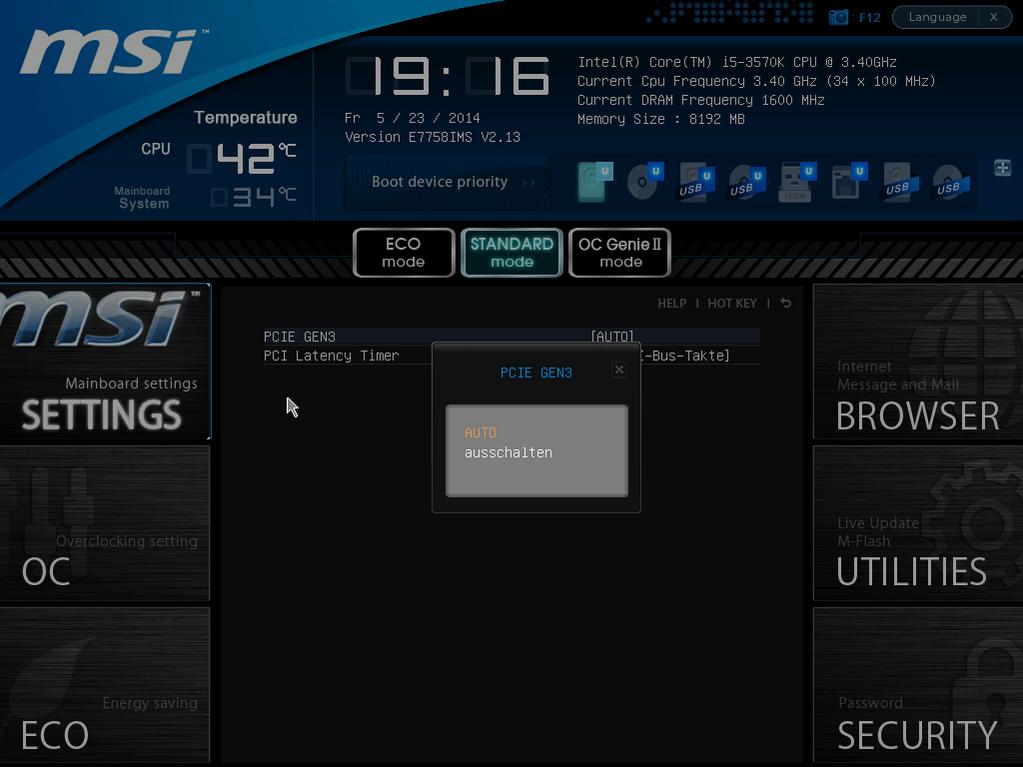

Was jetzt richtig gemacht, das Update oder Gen3 ausgestellt? Wie gesagt da gibts nur die Option "auto" und "aus" und auf "aus" möchte es nicht starten.

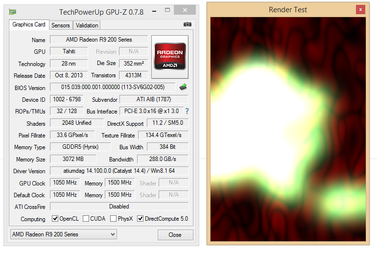

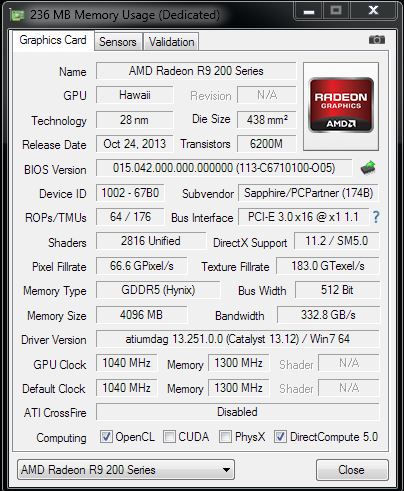

Lieber frankpr, bitte erstmal selbst informieren, die aktuellen ATI-Karten können sehr wohl LANES deaktivieren, meine R9 290 steht im Idle auf x1 1.1

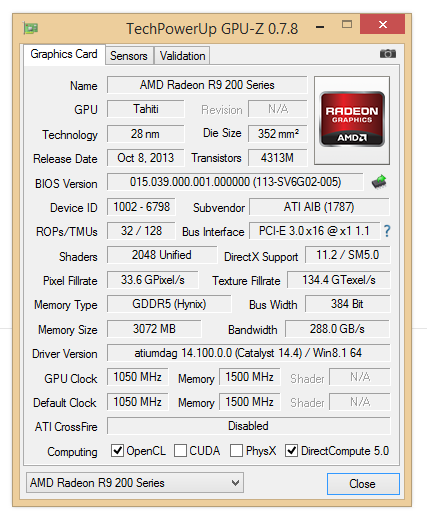

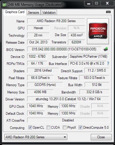

Kannst Du mal einen Screen vom GPU-Z machen und eventuell auch von den Bios Einstellungen die bei Dir bezgl. Gen3 möglich sind, damit man mal einen etwas genaueren Einblick bekommt. Ich kenne dieses MSI MB nicht, also wenn ich etwas an der Gen Einstellung verändere kann ich dennoch Problemlos ins Windows booten. Was mir auch nicht ganz klar ist, entweder ist in der default Einstellung bei PCIe Auto eingestellt, oder ich stelle auf Gen1 /2/3 , aber wieso sollte ich bei Gen3 auf Auto stellen, klingt unlogisch. Entweder ich aktiviere es oder ich deaktiviere es, aber warum sollte ich zweimal auf Auto stellen ?
mfg Zotac2012
@mugam: dann her mit einem authentischen, ungefakten Screenshot.
Man kann sich im WWW Screenshots ansehen, wie man will, auch bei der R9 Serie sind im IDLE immer 16 Lanes aktiv. Davon abgeshen, daß ich auch selbst schon R9 Karten getestet habe. Keine hat Lanes deaktiviert, zudem das auch die CPU unterstützen müßte. Aber in den Intel Datenblättern steht diesbezüglich genau nichts.

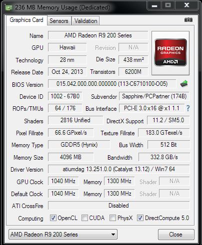

mugam schrieb:
... die aktuellen ATI-Karten können sehr wohl LANES deaktivieren, meine R9 290 steht im Idle auf x1 1.1

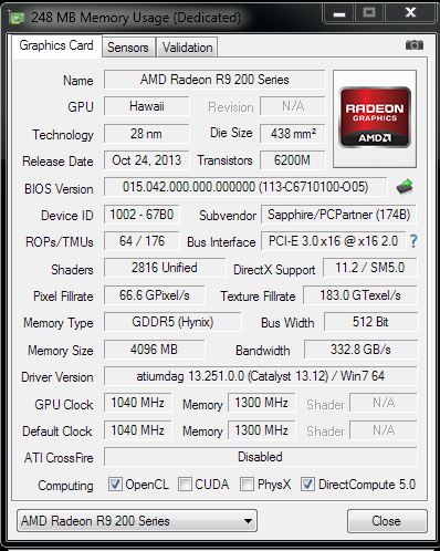

+1, richtig, das macht meine 290x auch!
Idle
Last

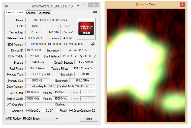

Meine geht allerdings unter Last nur auf 2.0, da ich eine Sandy CPU habe... ;)
Klick mal während der RenderTest läuft in das GPU-Z-Fenster mit den Werten,
das wird nämlich nicht immer aktualisiert, wenn es nicht aktiv ist ...
@frankpr - Railrunner hats dir ja schon gezeigt ...
OK, habe jetzt auch etwas gefunden, funtioniert bei neueren Treibern tatsächlich. In der Beziehung lag ich mit meinen älteren Erfahrungen also falsch, Sorry.

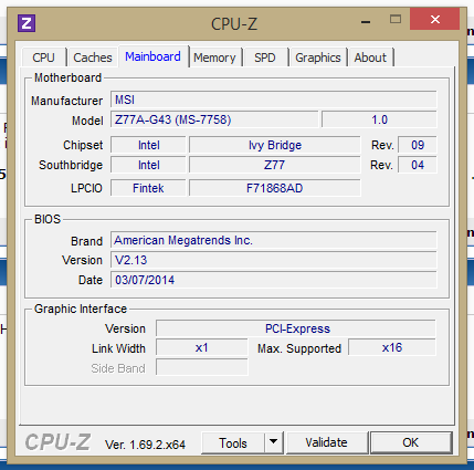

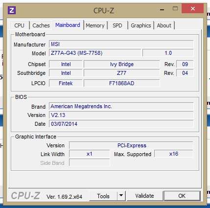

Was sagt denn eigentlich der Reiter "Mainboard" in CPUz? Dort wird auch die Anbindung der PEG Slots angezeigt.

Cpuz zeigt auch nur eine Anbindung von x1 an.

Hm das ist interessant. Also wenn ich Gen1 einstelle im Bios dann habe ich im Idle PCIe 3.0 x16 @x16.1.1 und das bleibt auch unter Last so. Bei Gen2 habe ich im Idle 3.0 x16 @x16.1.1 und unter Last 3.0 x16 @x16.2.0 und bei Gen3 im Idle 3.0 x16 @x16.1.1 und unter Last dann 3.0 x16 @x16.3.0 , somit schaltet die Graka bei mir nicht die Lane`s runter auf x1.
Aber es könnte wirklich sein das beim TE vielleicht ein Auslese Fehler vorliegt, denn das die Grafikkarte mit nur x1 also einer Lane läuft kann ich mir jetzt nicht vorstellen denn dann würde man ja einen deutlichen Leistungseinbruch haben. Und wenn er unter Last geht schaltet es ja um auf x1 3.0 und wenn es wirklich nur auf einer Lane laufen würde, müßte die Graka dann nicht auf x1.1 umstellen,oder ?
