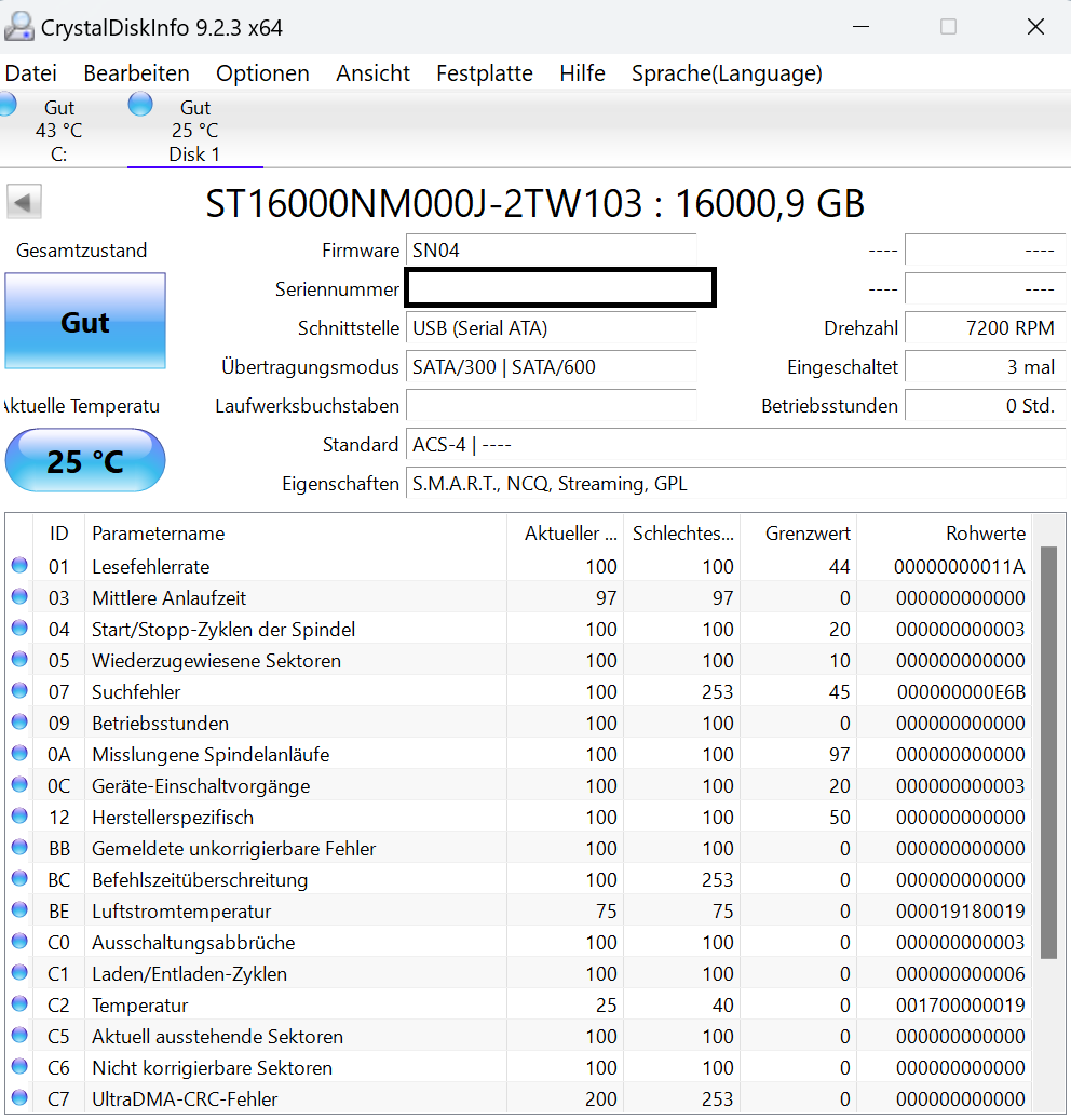

Ich habe mir bei Amazon eine generalüberhohlte Seagate Exos X16 bestellt und wollte diese mit diesem SATA/USB-Adapter anschließen.
Die Festplatte wurde daraufhin jedoch nicht im Arbeitsplatz als Laufwerk erkannt, in CrystalDisk jedoch schon:
Zwei ältere SATA-Festplatten wurden sofort erkannt und da sprang dann auch sofort der Explorer auf.
Weiss jemand, woran das liegen könnte?
