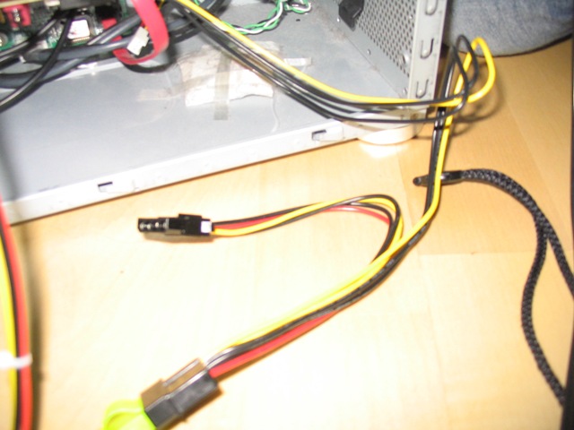

so es sieht so aus:
das kabel das von oben her kommt ist das stromkabel der grafikkarte.
es teilt sich in 2 stecker auf.
der stecker am unteren bildrand ist sauber mit dem netzteil verbunden aber den normalen 4 pin stecker der von der grafikkarte kommt kann ich nicht anschließen da von meinem netzteil auch nur 4 pin stecker kommen!
gibt es so ein kabel in das man an beiden enden einen 4 pin stecker stecken kann?

@-NachtschatteN-
im lieferumfang meiner karte war ein 6 poliges PCIe kabel enthalten das sich dann auf 2 stecker aufteilt! nämlich in einen ganz normalen 4 pin stecker und einen solchen stecker wie bei meinem ersten bild bei beitrag 18!
Für mich sieht das so aus, das nur ein Stecker ans NT angeschlossen werden muss, es sind nur zwei um eine höhere kompatibilität zu erreichen ( passt der eine nicht dann haste noch eionen zweiten)
Ok, hätten wir schonmal geklärt, dass es nicht an mangelnder Stromzufuhr liegt. Der freie Stecker des Y-Kabels ist dran, damit Dir womöglich nicht der letzte 4-Pin-Anschluss im PC verlorengeht. Der muss nicht angeschlossen werden, damit die Graka richtig läuft.
