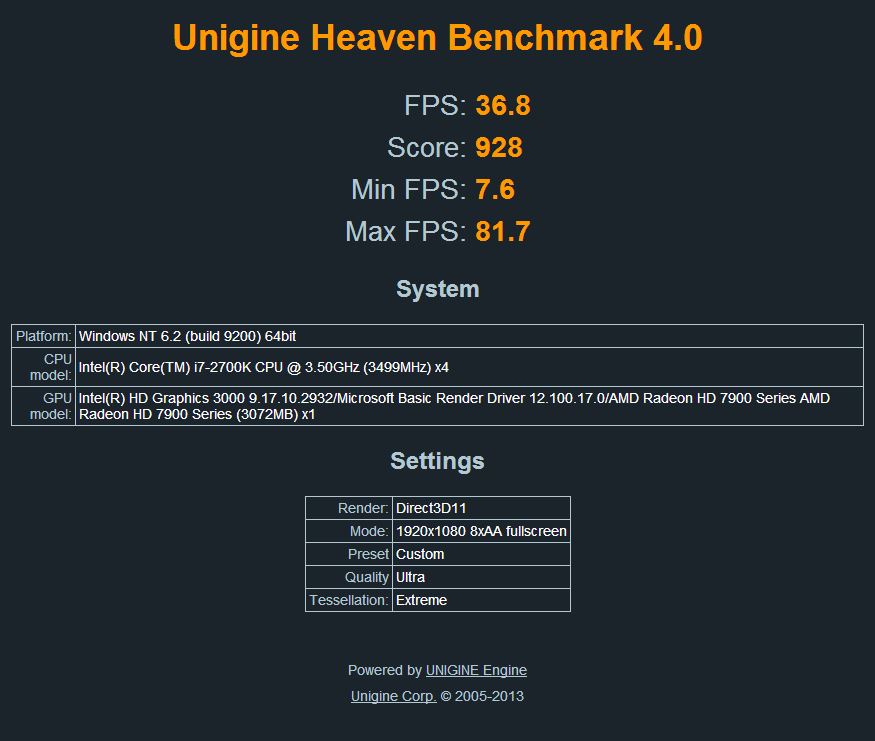

Also Unigine Heaven ist jedenfalls im Rahmen:
mit meiner 7950@1100/1400
Allerdings versteh ich die min FPS da nicht bei dir.

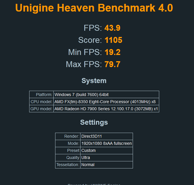

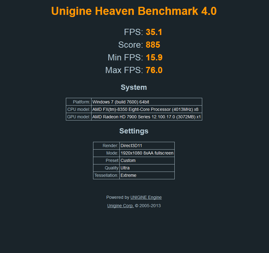

Hier meine Werte mit gleichen Settings wie du.
@Dai6oro
Deine Werte sind dann aber nicht vergleichbar. Dann könntest du genauso gut auf 640x480 benchen.
Wieso? Beim ersten Bild hab ich doch die gleichen Settings:

Mir ist klar das wenn ich Tesselation usw. runter stelle ich mehr Punkte habe, aber das war halt als Vorgabe um sich mit den anderen Vergleichen zu können.
Aber wenn ich mich mit euren Daten vergleiche passt es ja.
@Dai6oro
Sorry, mein fehler. Hab nicht bemerkt das du schon 2 Bilder gepostet hattest :D
Denke ich auch, absolut im Rahmen.
