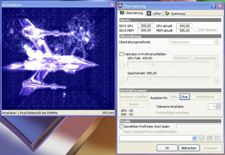

Habe mal das ATITraytools aufgespielt und unter dem Menu Hardware - Übertaktungseinstellungen - den Renderer laufen lassen mit der Prämisse den Speichertakt zu optimieren, und siehe da: immer mindestens EIN Pixelfehler vorhanden und das Programm ging mit dem Speichertakt runter bis auf Minimum (ich glaube 477 MHz). Ist das vielleicht ein Indiz dafür, das die Karte platt ist ?
