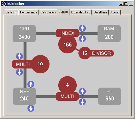

Wie schon in #cb besprochen, hier die Screenies aus dem 939clocker-Tool
1. 2400MHz
2. 2500MHz sicherer Speichertakt
3. 2500MHz Speicher auf 208MHz

Und ihn auf 2400 stellt und bei den Ram x12 anstatt x10 macht und bei diesen Hyper Dings auf x4 anstatt x5 macht , dann sollte es doch keine Probleme geben?
Und das Ding sollte schön @2400mhz laufen.
