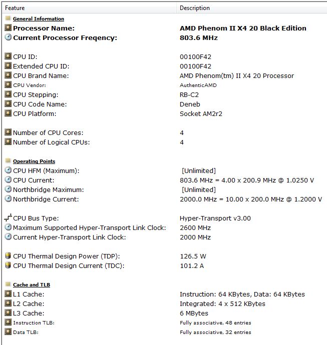

Ich habe seit heute eine Ph.2 X3 720 Black und konnte erfolgreich den 4.Kern freischalten.
Die CPU hat normal eine TDP von 95W
Jetzt wo ich den 4.Kern frei habe, sagt mir HWiNFO32 ich hätte eine TDP von 125W - kann das stimmen?
Zumal es meine Temps auch bestätigen, da ich die gleichen Temps habe wie mit meinem alten X2 6000+ 125W
Liebe Grüße! :)

laut div. Tests verändert sich nichts bzw. kaum was an der Leistungsaufnahme
wie hoch kannst du den mit 4 Kernen takten (Vcore bitte auch angeben)?
TDP bezeichnet die empfohlene Kühllösung und nicht den Stromverbrauch. Wenn du den vierten Kern freischaltest, dann verbraucht er auch Strom und produziert Wärme. Also solltest du auch entsprechend für Kühlung sorgen -> ca. 125 W TDP wird hier empfohlen. ;)
Hab nicht das Max. ausprobiert, aber momentan läuft die CPU mit 3.2Ghz ohne Spannung an zu heben!
LG
silent-efficiency schrieb:
Phenom II X4 955 mit 3,2 Ghz hat auch 125W TDP und genau zu dem Prozessor hast du deine CPU gemacht.
Ich kann zaubern :D:D:D
Sry :lol:
Na gut, dann weiß ich Bescheid :)
