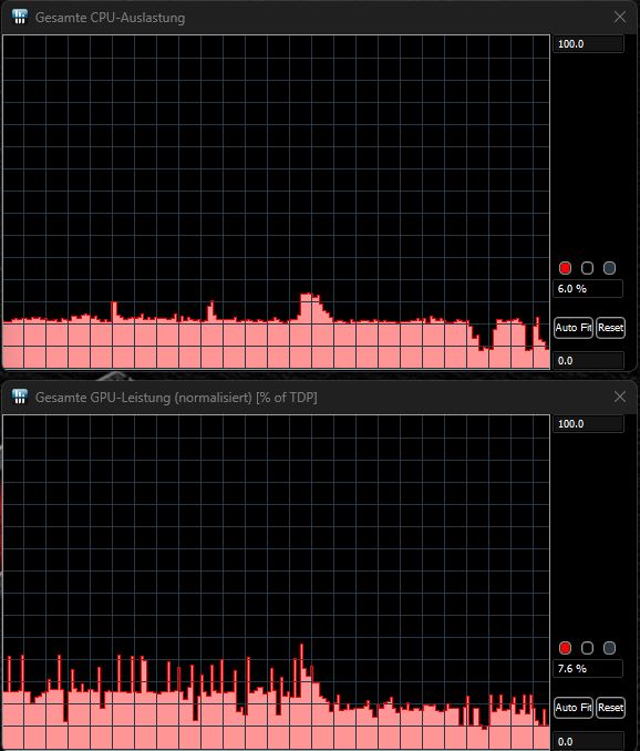

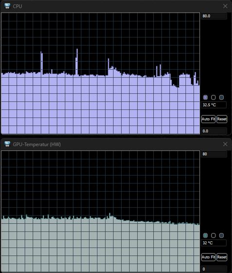

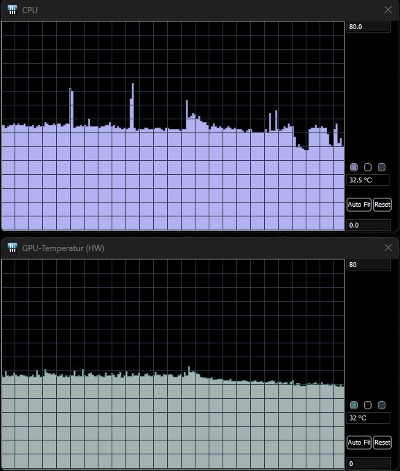

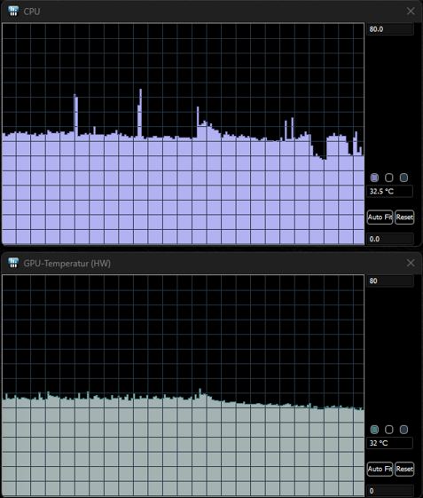

So ich hab gestern mal geschaut leider kann ich von den einzelnen Kernen kein aussagekräftigen Screenshot bieten da beim erstellen das Spiel aus dem Focus ist und er sofort runter taktet.
Das ist die CPU und GPU Auslastung nach einer halben stunde X4

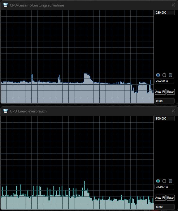

das sind die dazugehörigen Leistungsaufnahmen:
Ich hab dann noch mal genau auf die FPS geschaut, in der Map schwanken sie zwischen 35 und 50
im Cockpit sind sie zwischen 150 und 160 FPS ( das sieht man in den Screenshots jetzt nicht die sind rein aus der Map)
Was mich so verwundert ist die Diskrepanz zwischen Map und Cockpit wenn es im Cockpit was anzuzeigen gibt dann merkt und sieht man das er mehr leisten muss, der Stromverbrauch und die Temps gehen rauf das schafft mein System aber locker und fasst ohne FPS Verlust
Wohingegen in der Map es so aussieht als ob es ihn gar nicht interessiert welche Reserven zur Verfügung stehen. Er nimmt sich einfach nicht mehr was man auch in den Temperaturen sieht, ich meine 30° auf CPU und GPU ingame!.... das ist 10 Kelvin über idle.
Aber gut ist scheinbar nicht zu ändern und der Post jetzt nur der Vollständigkeit halber.
