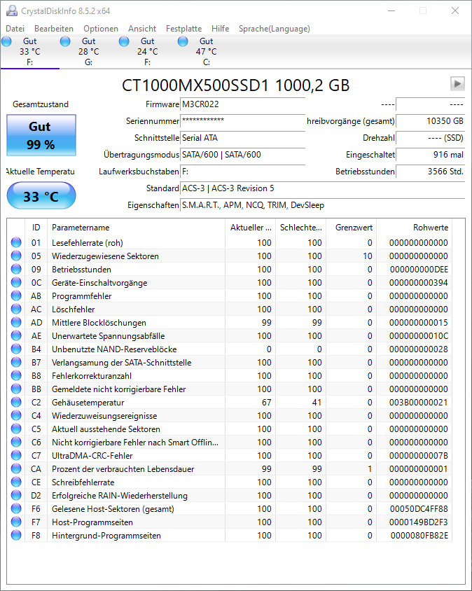

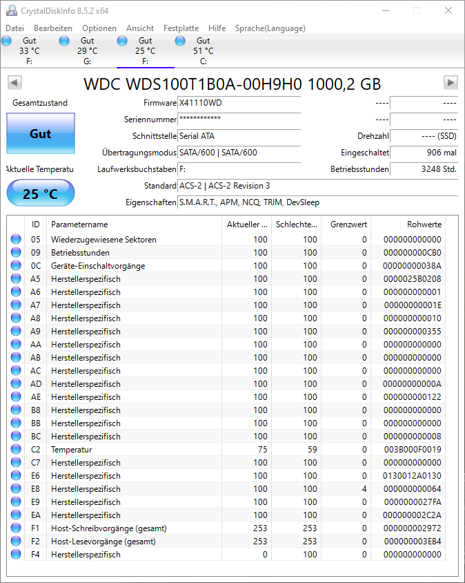

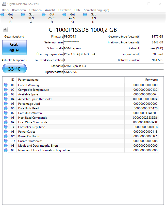

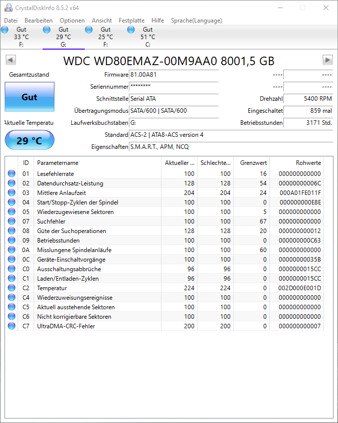

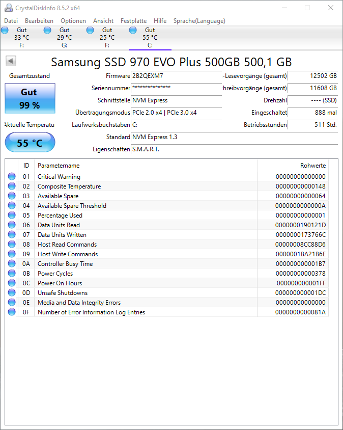

Die Screenshots von Crystal Disk habe ich angehangen. Hat gerade auch ca. 20min gedauert bis ich die zusammen hatte, weil das System mit der P1 einfach zu instabil war. Selbst beim abspeichern eines Screenshots hängt es dann schon. Ich musste jetzt die P1 in den 2. x16 via Adapter und die Systemplatte in den M.2B Slot packen, damit ich das hier hochladen kann.

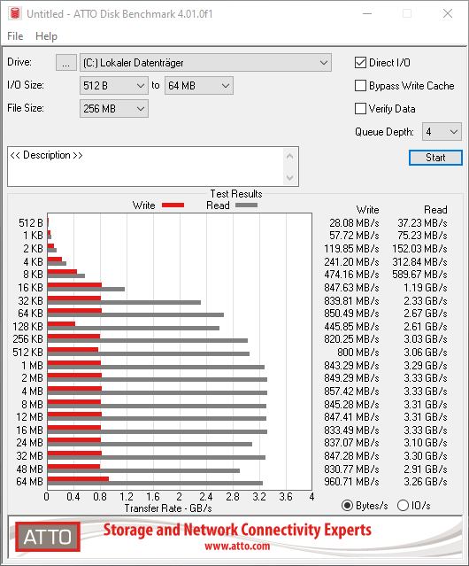

Also bei den Temps kann ich so sagen sie sind bei maximal 50 Grad, das denke ich ist noch okay. Ich habe jedoch gemerkt, das mit der Evo Plus (eigtl Systemplatte) manchmal das ganze auf 57° Grad hochging, ich hatte aber hier kein Kühlkörper drauf. Der ist sonst drauf. Im ATTO Speedest, ist sie dann bei um die 900Mb/s rumgedümpelt.
57° sind noch mehr als grün.

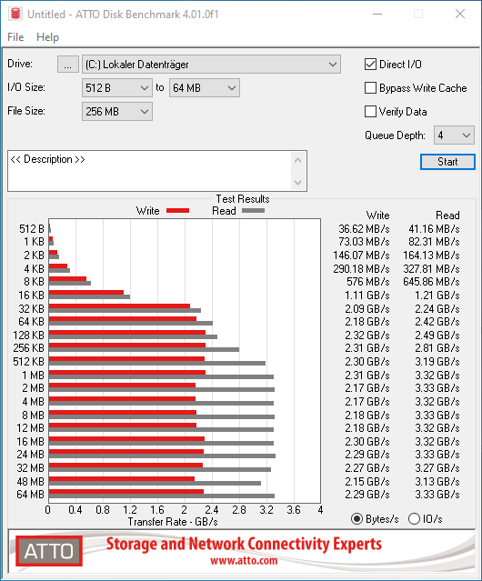

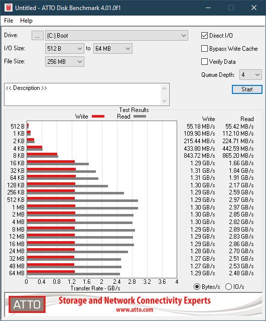

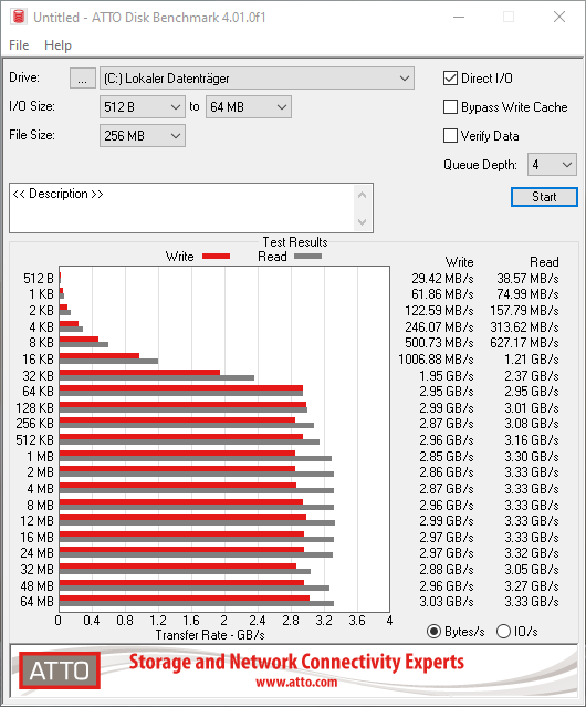

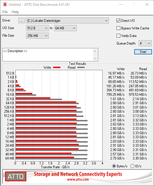

Kannst du mal ein Bild von ATTO bei gleichen Einstellungen beifügen? - sollte eigentlich besser aussehen als meine kleine 960er auf der auch Win10 drauf ist.
Habe es einmal angehangen. Der mit den maximal 900Mb/s im Schreiben war auch der Samsung Treiber, ich habe dann einfach mal den MS Treiber genommen und dann wieder den Samsung, was zu scheinbar normalen Werten geführt hat.

Sieht eigentlich bis auf den Einbruch mit dem Samsung Treiber gut aus - diesen solltest du aber besser sowieso nicht verwenden wenn auch andere Hersteller eingebunden sind.
Der Einbruch mit dem Samsung Treiber ist aber schon etwas eigenartig.
Meines ist übrigens mit dem Samsung Treiber und ich bin auch noch mit 1909 unterwegs.
Okay ja, also das mit dem Treiber geht ja fix, dann werde ich erstmal den MS Treiber nehmen.
