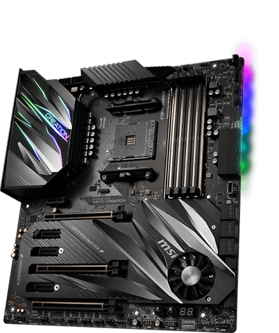

Ich habe vor einer halben Woche einen PC zusammengebaut und soweit funktioniert auch alles. Heute durch Zufall habe ich gesehen, dass nachdem ich mein PC gestartet habe, der kleine Lüfter (für Chipsatz) am Mainboard nicht gedreht hat. Daraufhin habe ich ein Spiel gestartet was Leistung fordert (Warzone) und trotzdem keine Reaktion. Nun nachdem ich neugestartet habe (Windows -> PC Neustarten) hat sich dieser angefangen normal zu drehen. Die Frage ist jetzt, ob ich nun jedes mal schauen muss ob dieser Lüfter dreht, weil ich heute durch Zufall entdeckt habe.

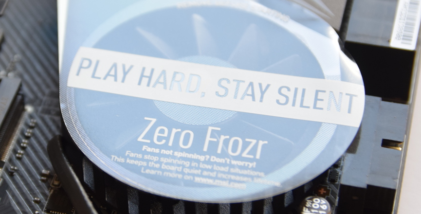

Beim Auspacken vom Mainboard ist ein Sticker auf dem Lüfter, der dir sagt, dass es normal ist, dass der Lüfter nicht (immer) dreht.
Der Lüfter dreht bei starker Chipsatz-Auslastung. Bei Spielen wird der Chipsatz nicht gefordert, sondern wenn du z.B. unter vielen SATA-Geräten oder NVMe SSDs Daten schiebst.

So ist das. Der Lüfter steht die überwiegende Zeit still, weil die Grenztemperatur nur selten überschritten wird.

Meiner hat sich auch noch nie gedreht außer kurz beim Start.
Ist nur blöd wenn man kein Englisch kann :daumen:

Falsches Bild zum Board?
Dies sollte nur darstellen, welchen Lüfter ich meine. Ja tatsächlich ist die auch von MSI aber ich denke, ich lasse es beim Standard bzw. ich glaube, die sind optimal eingestellt, wie sie standardmässig sind.
Hab das gleiche Board (das Foto von oben ist auch von mir :D). Standardeinstellung ist Silent, aber gibt noch ein paar andere Profile. Aber lass es einfach auf dem Profil.
