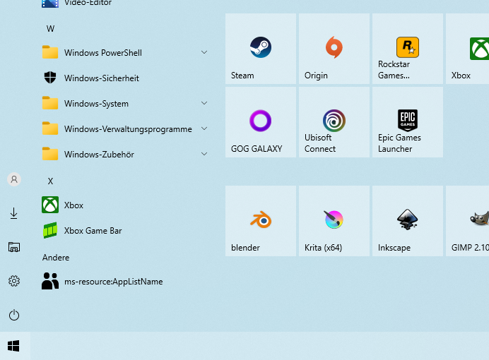

EDIT2: Es läuft jetzt wieder irgendwie, aber hab ne komisch APP in der Startleiste: ms-resource:AppListName
unter APP-Einstellungen taucht dort People auf....

fehlerhafte Apps: Icon fehlt und Name ist weg oder steht dann ms.resource oder so ähnliches...
Welche Apps denn zum Beispiel? Könnten ja hier mal gegentesten..
Außer der Xbox App und den Game Services habe ich bisher nichts aus dem Store installiert.
Als Beispiel die Kontakte-App oder so ähnlich, die man eh nicht entfernen kann (hier ist jetzt ms-resource:
Gibts bei mir nicht. Gehört das evtl. zu Office Outlook? Das hab ich auf meinem Gaming Rechner nicht installiert..
Gehört irgendwie zu den Standard-Apps von Win10, die man nicht entfernen kann. Angeblich Kontakte. Ab und zu ist das Icon mal da und mal nicht.
