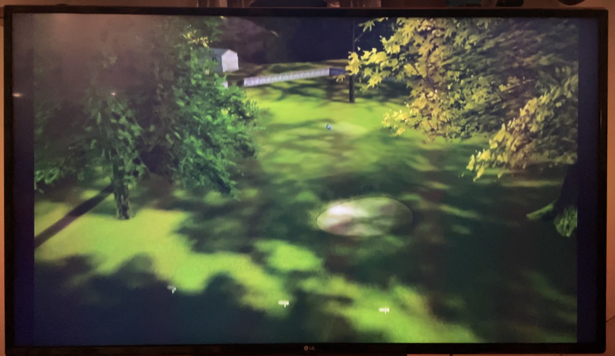

Bei beiden zeigen sich vertikale Rotbraune Streifen im Bild:
Ich dachte erst, der HDMI Adapter sei defekt. Aber da sich das mit dem YUV Kabel ebenso zeigt, frage ich mich, ob an meiner XBOX was defekt ist?
Ist da was bekannt? Eine Internetsuche nach XBOX Vertikale Streifen / Balken brachte mich jetzt nicht wirklich weiter. Batterie-Elko ist raus und nichts ausgelaufen.
Habe ich gemacht, das ändert leider nichts. Danke für den Tipp.
Musst du ggf. im Menü der Xbox noch die Auflösung einstellen? Habe meine gesoftmodded, daher bin ich nicht mehr sicher, ob/wie das beim originalen Menü funktioniert. Kann leider gerade nicht testen, da der neue TV kein Component mehr hat und noch kein Adapter da.
