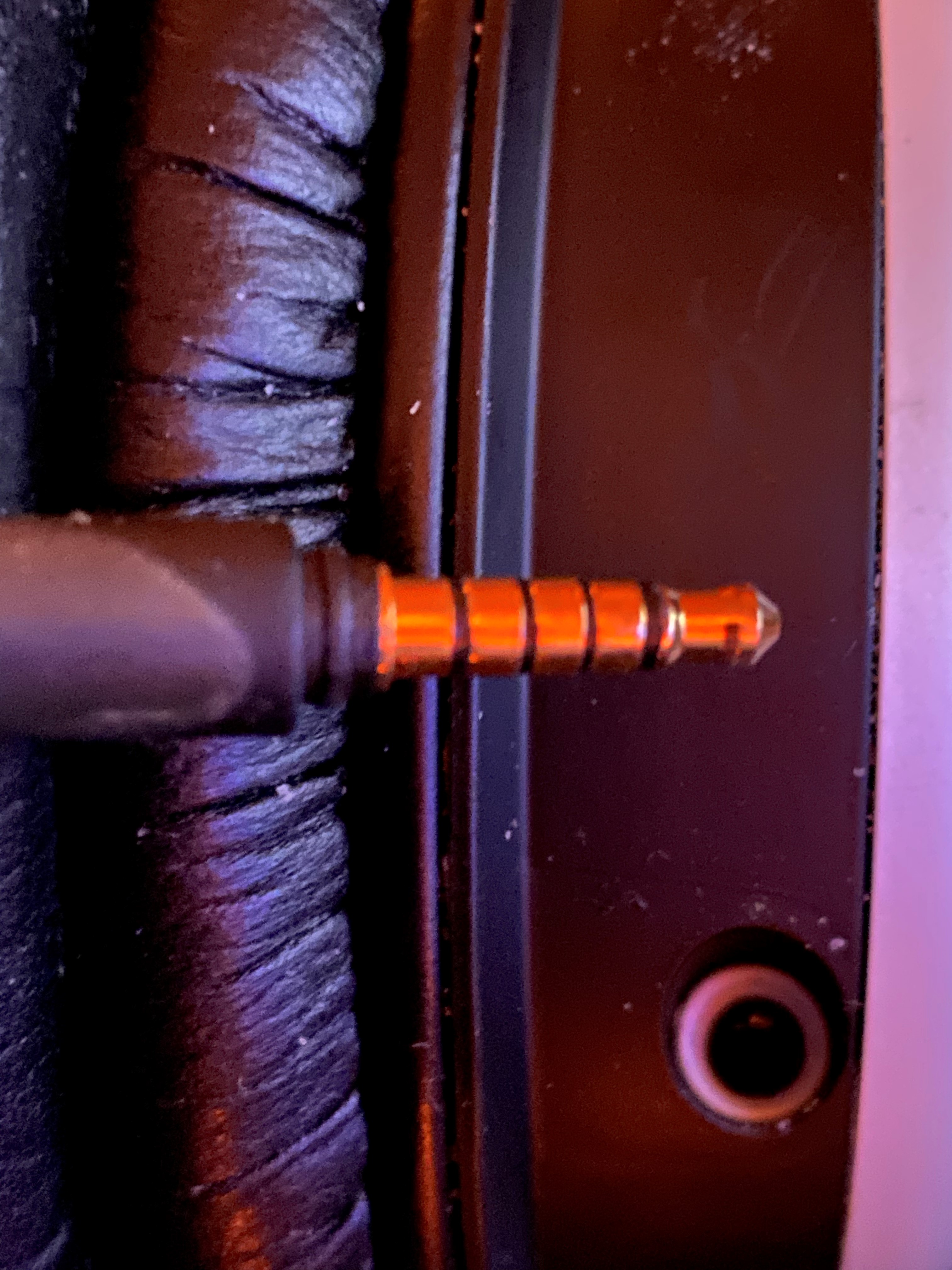

Nachdem ich ein neues Kabel für mein MMX 300 bekommen habe, da mein altes ein Kabelbruch hatte, funktioniert das Mikrofon nur noch im Lautsprechermodus. Ich kann dann nichts mehr hören aber das Mikrofon funktioniert einwandfrei. Das lustige ist wenn ich das alte Kabel benutze funktioniert das Mikrofon auf einmal wieder wie vorher. Hab die Software schon einmal neu installiert und alles geupdated.

Nee, 4 polig passt. Das wird defekt sein.cvzone schrieb:Das neue Kabel wird vermutlich zuwenig Kontakte (4-polig für Mikro) haben, also nur ein reines Stereo Kabel (3-polig) sein.
4 polig passt deswegen weil die für das mic und den Sound nur eine Masseleitung haben.

Der Standardfehler ist eigendlich das der Stecker am Headset nicht richtig sitzt. Der geht, wenn er neu ist, recht schwer rein. Da würde ich mal genau schauen ob der richtig sitzt.

Steck das Kabel nochmal aus, und drücke es richtig fest rein, es muß hier tief einrasten. Du bist vermutlich nicht richtig tief drin. Das war bei mir auch das Problem, bis ich bei Amazon gelesen hatte, daß man richtig tief reindrücken muß, damit der Stecker korrekt einrastet.FeXi schrieb:Ich musste nichts löteten, wie gesagt ich habe mir ein komplett originales Kabel gekauft und das alte war nicht komplett kaputt.

Mal die Stecker nebeneinander gelegt (alt/neu) Gibt da mitunter auch merkwürdige Längentoleranzen.
Ob die Buchsen 100% OK sind, weiß man auch nicht. Was macht der eventuell vorhandene Umschalter in der Klinkenbuchse? Wird er richtig bedient vom Stecker? War es ein Originalkabel, oder stand es nur drauf. Sieht man in der Regel am Preis. Was hast Du bezahlt? 4-Polig gibt es auch 2 Versionen. Einmal Masse am Ende oder am vorletzten Kontakt (von der Kabelseite gesehen.
Wurden beide Kabel mal durchgeprüft (Durchgansprüfer/Batterie-Draht-Lampe)
Und dann hab ich noch gesehen, es soll sogar 5-polige Kabel gegeben haben. Viele, viele Möglichkeiten.
Dann auch mal in den Soundeinstellungen des BS nachsehen. Kann mal was falsch hängenbleiben trotz richtiger Einstellungen in der Soundblaster Command.

Belegung ist 4-polig von Spitze angefangen: Inks - rechts - Masse - Micro. (CTIA)
Es gibt auch die Variante, wo Masse und GND getauscht ist. (OMTP) Ich tippe mal, dort könnte ein Fehler liegen.

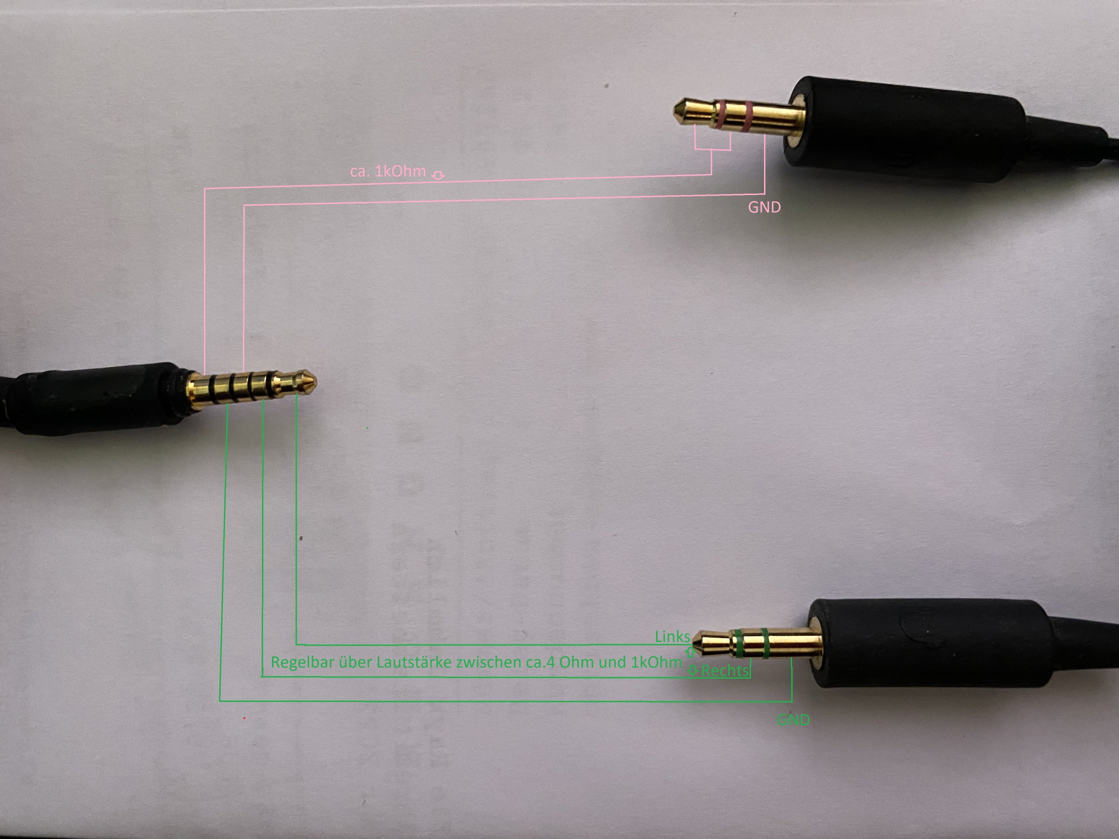

Beyerdynamic benutzt aber am Headset einen TRRRS jack 5-polig. Müsste ich mal mit dem Multimeter nachmessen. Düfte ja nicht so schwer rauszufinden sein, sofern natürlich in der Kabelfernbedienung nicht zu viel Technik verbaut ist. Stummschaltung Mikro, Lautstärkereglung und Anrufannahme dürften ja recht simpel ausgeführt sein.

Den Beitrag hab ich auch gefunden, allerdings nicht die Belegung des Steckers gefunden (oder übersehen).
Daher vorhin mal etwas mit dem Multimeter rumgespielt.
Von der Spitze aus: Kopfhörer links - Kopfhörer rechts - Masse Mikro - Masse Kopfhörer - Mikro
Der Mikrofonstumschalter ist auf jedenfall schon mal nicht nur ein simpler Schalter, da ändert sich nichts wenn man schaltet.
Ich würde jetzt vermuten das eine Verbindung zwischen Masse Kopfhörer und Mikro besteht. Das könnte man auch einfach mit einem Multimeter überprüfen fals man so etwas hat, oder halt einfach den Kopfhörer Stecker ziehen.
Die G6 schaltet die "Masse Kopfhörer" auf jeden Fall ab, wenn man dort auf Lautsprecher umschaltet, das hab ich auch noch ausprobiert.

Wie hast Du denn alles ohne Multimeter gemessen? Ich würde nun einfach mal beide Kabel vergleichsweise messen. Bei dem alten ging der rechte Treiber(Lautsprecher) nicht, also ein Kabel unterbrochen. Kann man messen. Die restliche Verdrahtung muß ja nun gleich sein. Speziell die Massen von Mic und KH sollten an der gleichen Stelle sein.VirusA87 schrieb:Das könnte man auch einfach mit einem Multimeter überprüfen fals man so etwas hat,
