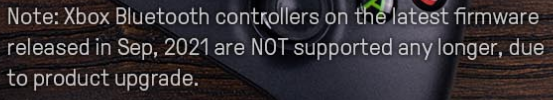

Ich verwende zwei 8Bitdo Bluetooth Adapter. Du musst nur beachten, dass wenn die XBox-Controller eine neue Firmware haben, Du dringend auch die Firmware des 8Bitdo Adapters aktualisieren musst.
Auf der Webseite von 8Bitdo ist folgende Information zu finden.
Quelle: https://www.8bitdo.com/wireless-usb-adapter/
@Rego : Kannst du bestätigen, dass das mit einem Update der Firmware des Adapters OK ist?
Habe vor kurzen noch einen normalen Xbox One Controller an der Switch angeschlossen gehabt, ohne Probleme. Weiß allerdings nicht, was für eine Firmware auf dem Controller ist, daher übernehme ich da keine Garantie. Gilt das vllt nur für die Series Controller?
Meine Controller haben laut XBox Zubehör-App die aktuellste Firmware installiert und funktionieren.

So wie ich das verstehe ist das Problem mit der FW, dass von Bluetooth Classic auf Bluetooth LowEnergy gewechselt wurde. Das würde mMn alle Controller ab dem für die Xbox One betreffen.
Dass die Controller mit neuer FW doch funktionieren ist gut zu wissen, ich hatte den Adapter für meine Switch auch schon im Einkaufswagen und hatte wegen dem Thema noch nicht bestellt.

Heute den 8bitdo USB Stick erhalten und leider funktioniert dieser nicht.
Leider kann man den Controller nicht downgraden und somit gibt es anscheinend keine Möglichkeit diesen mit der Switch zu verbinden :(
