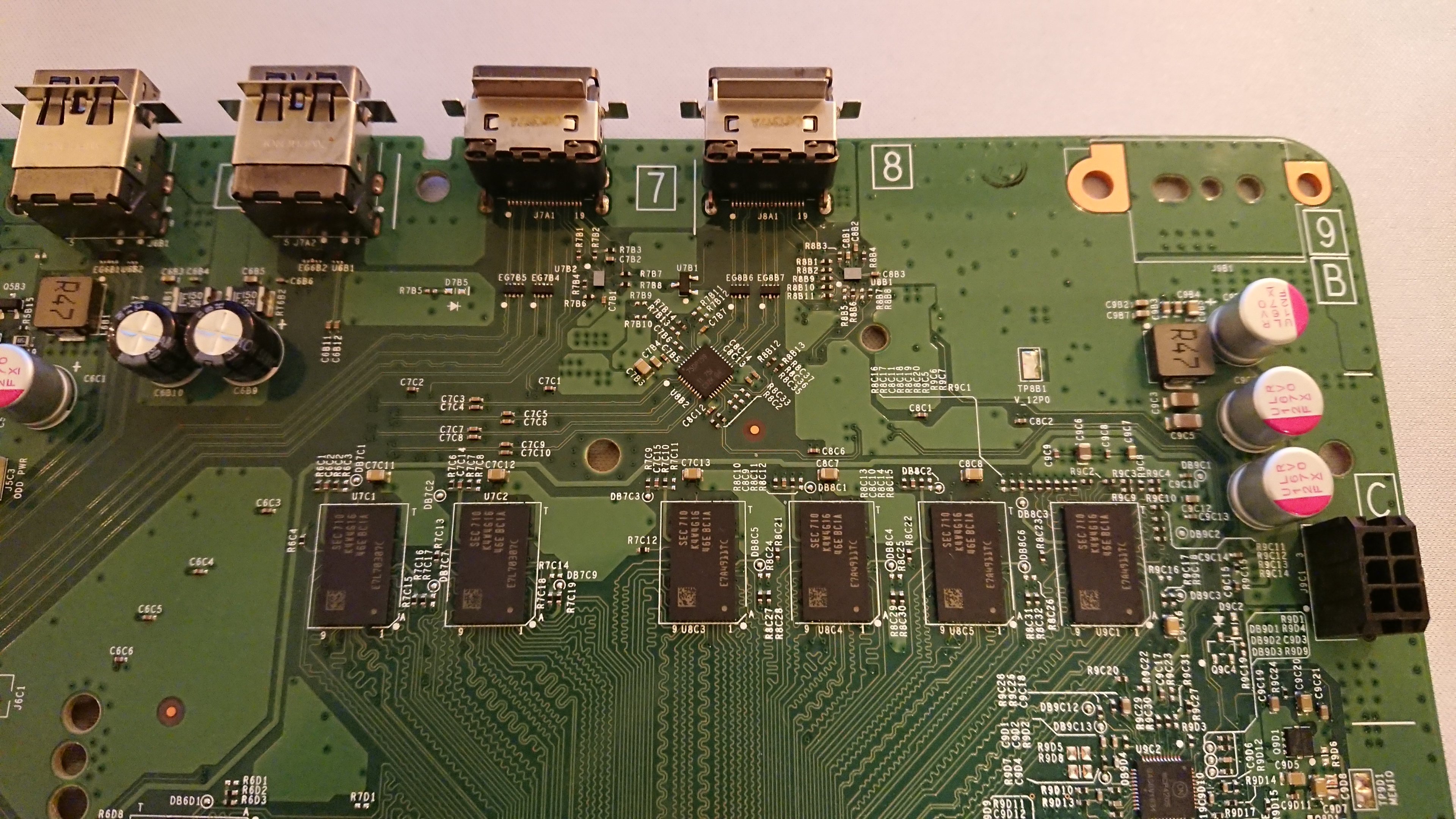

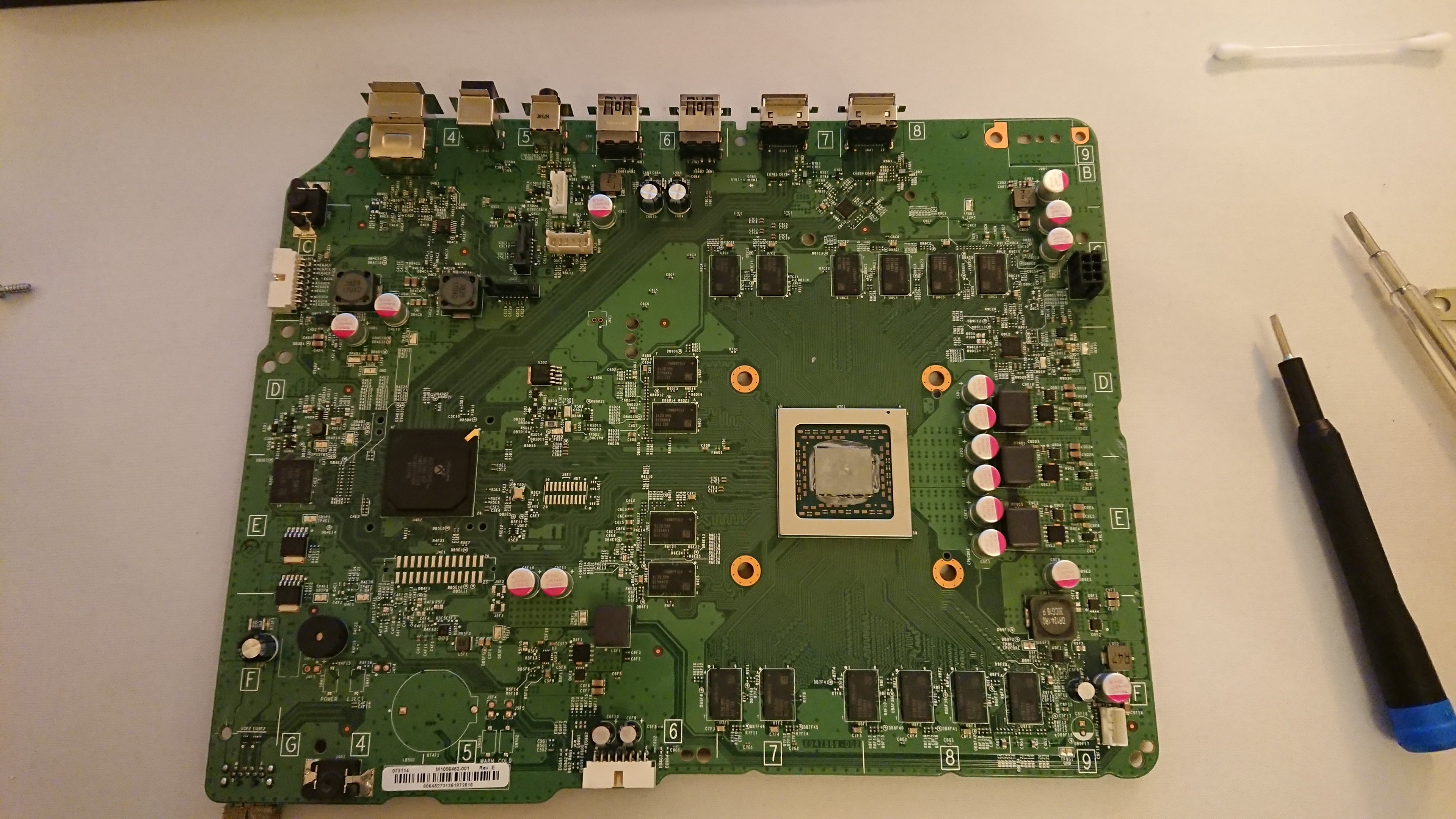

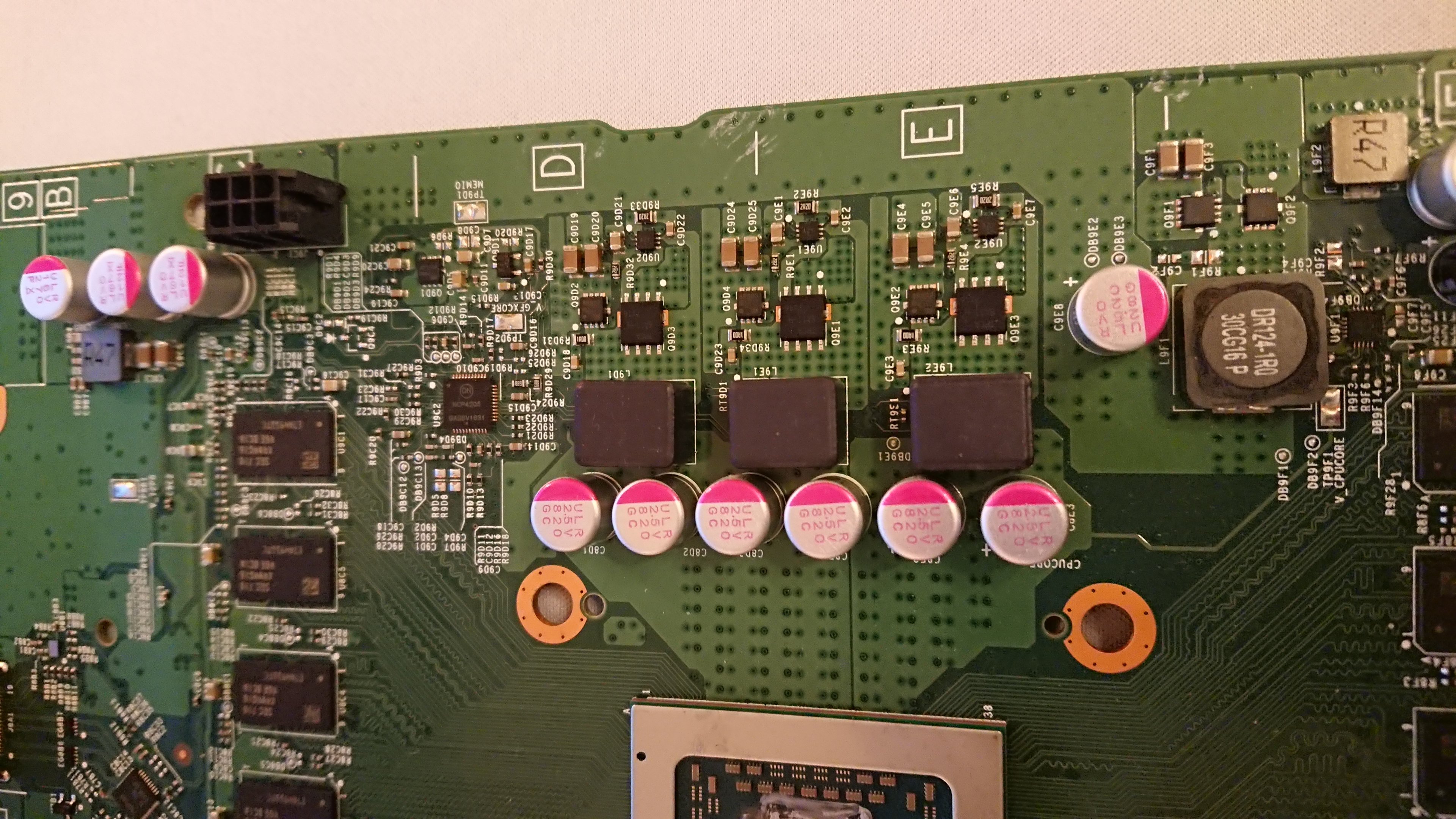

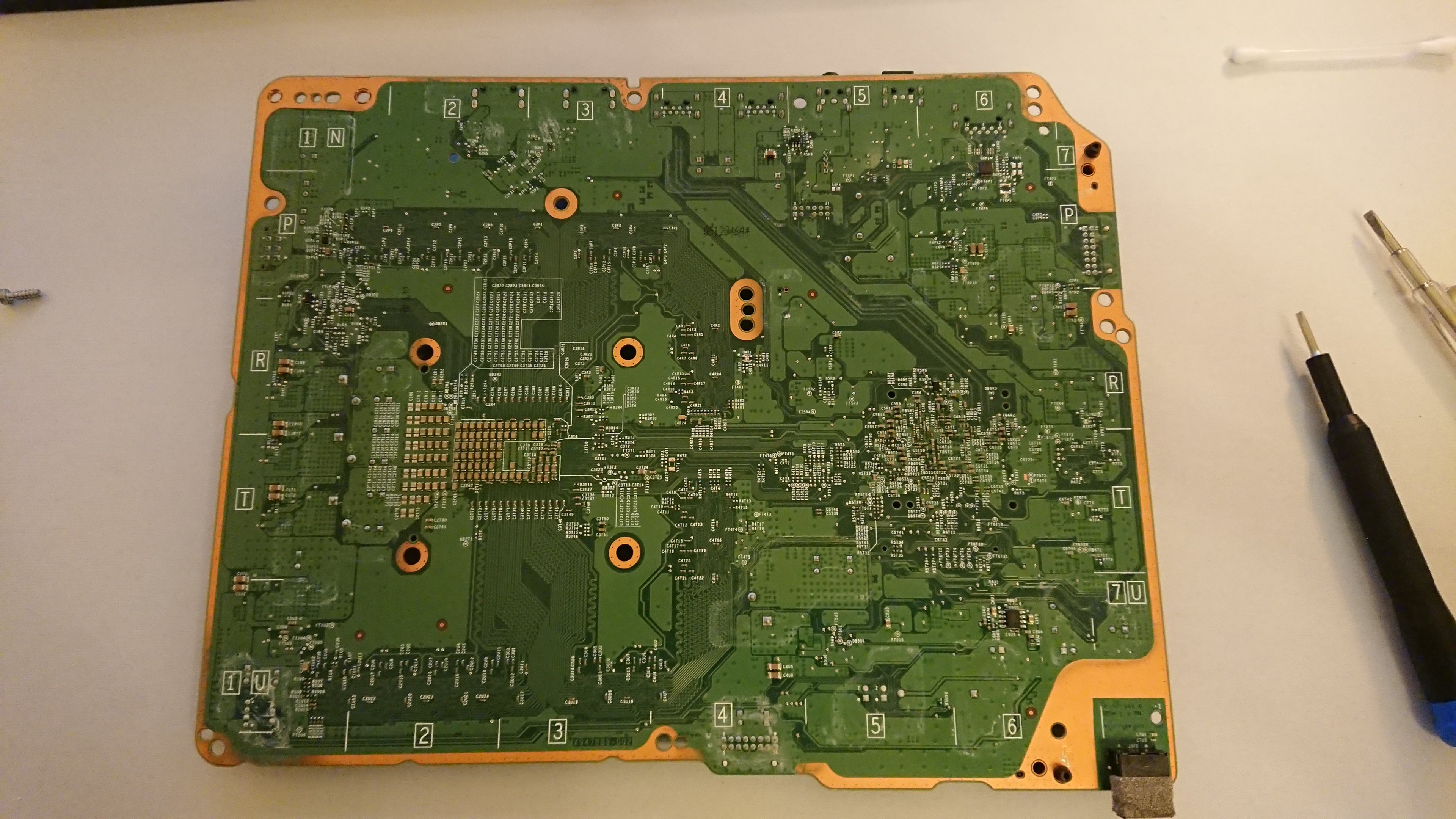

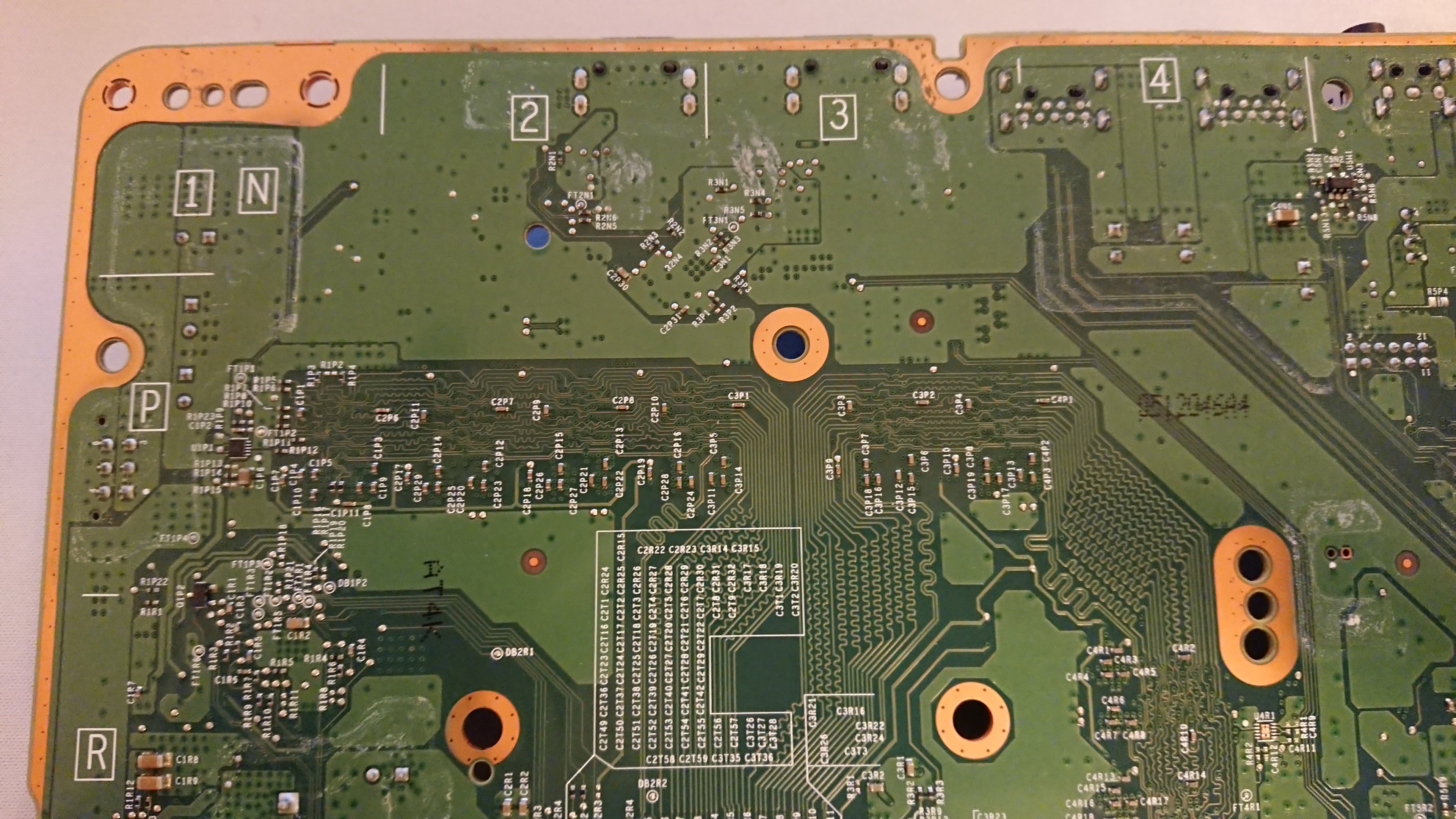

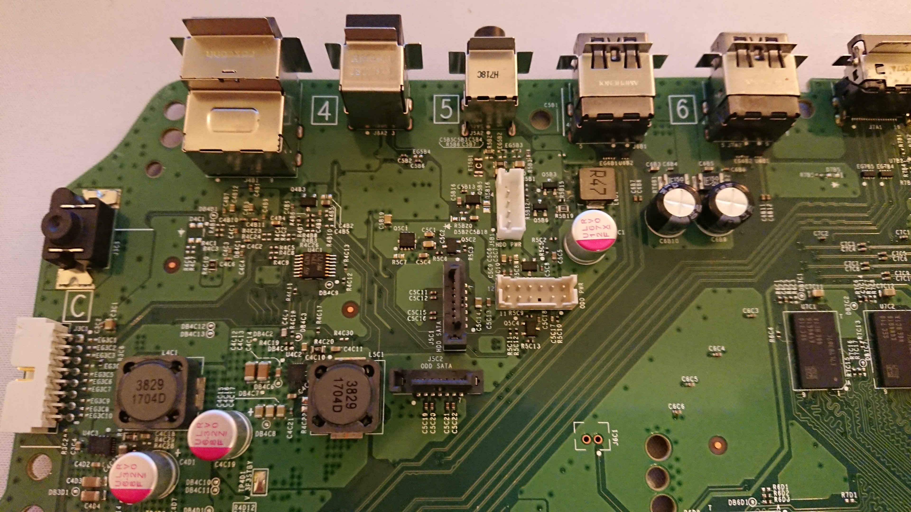

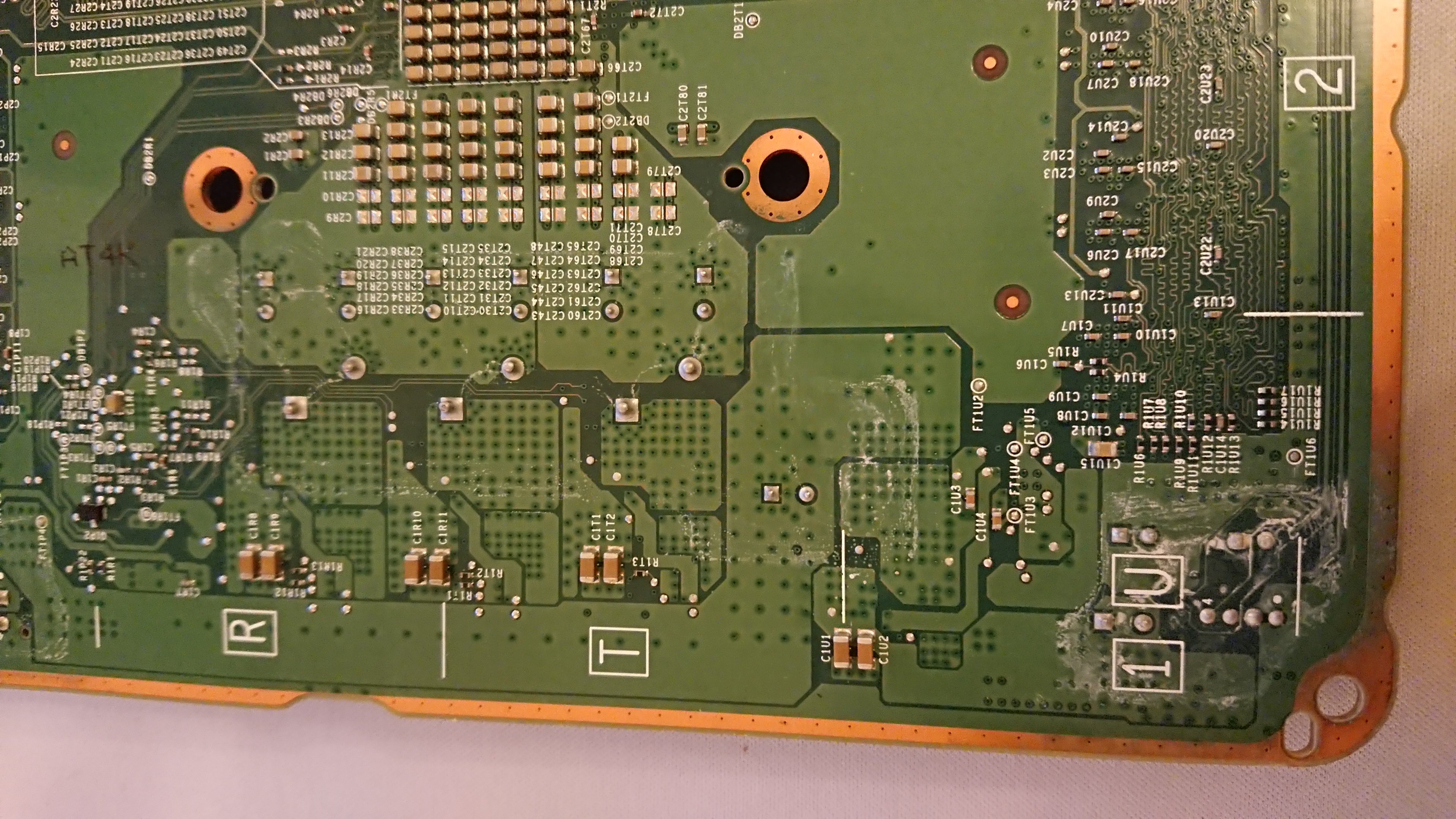

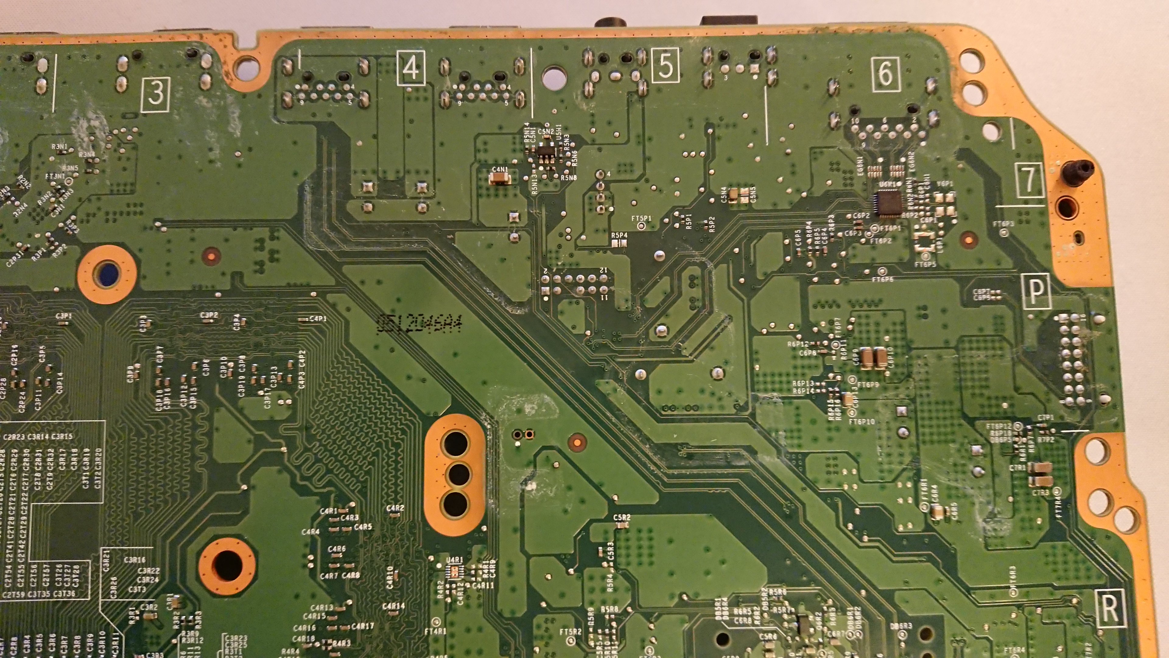

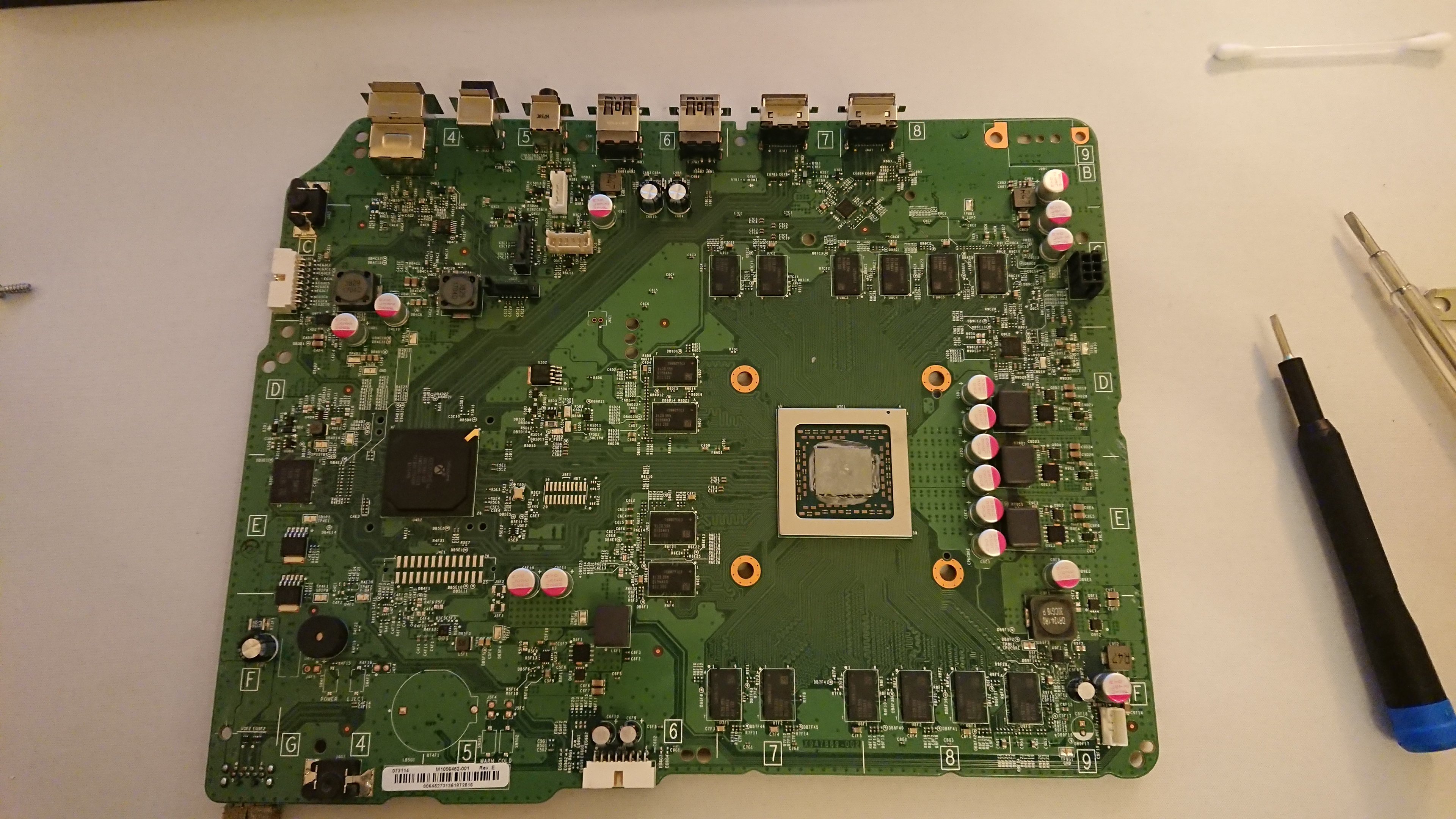

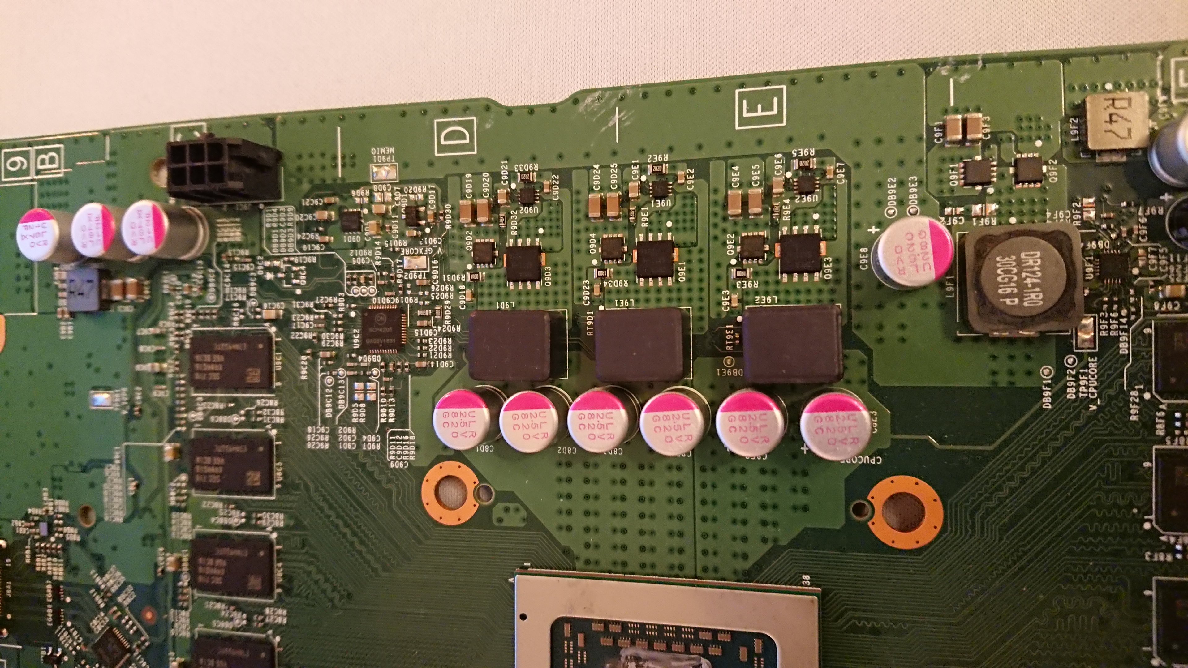

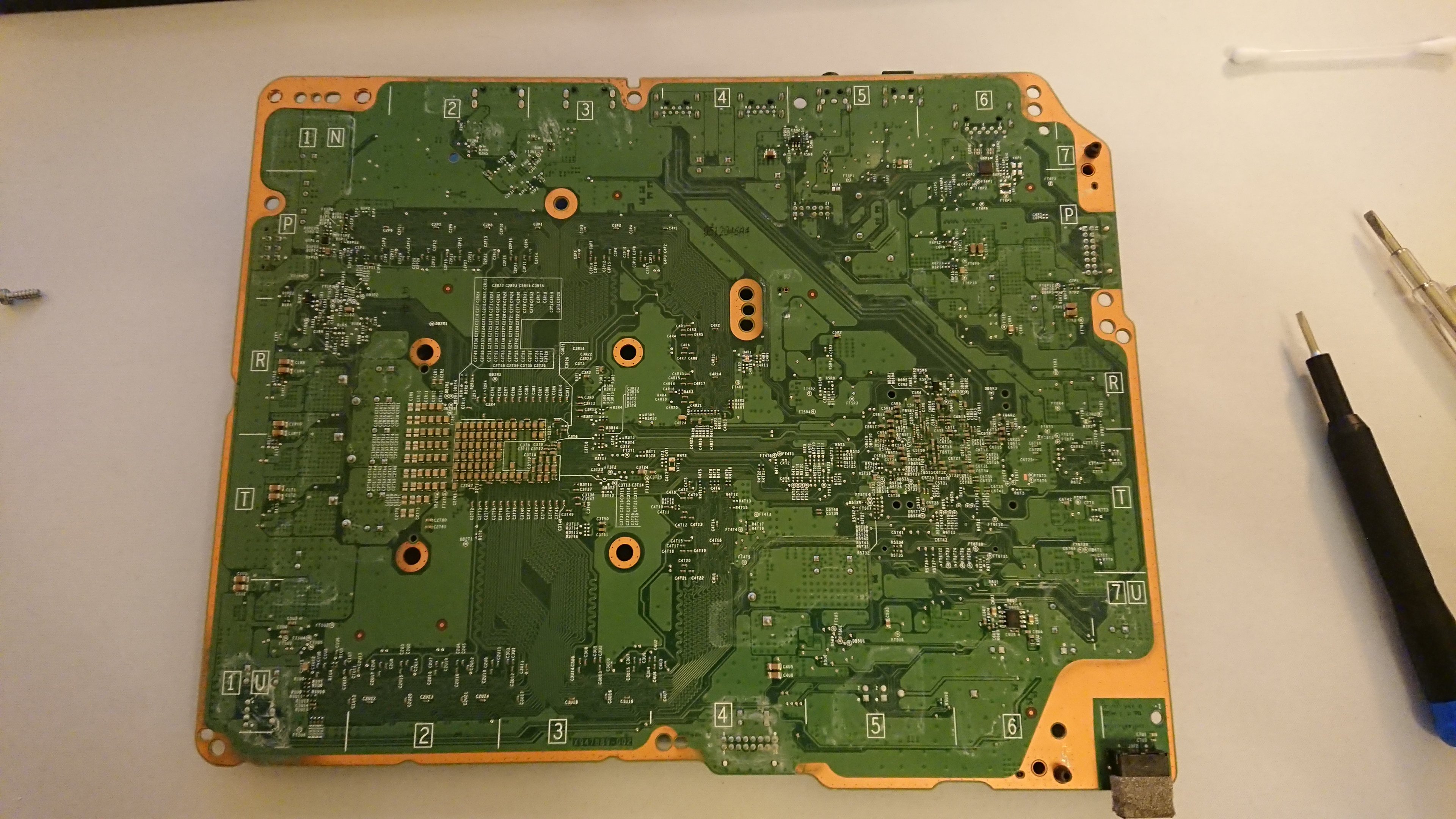

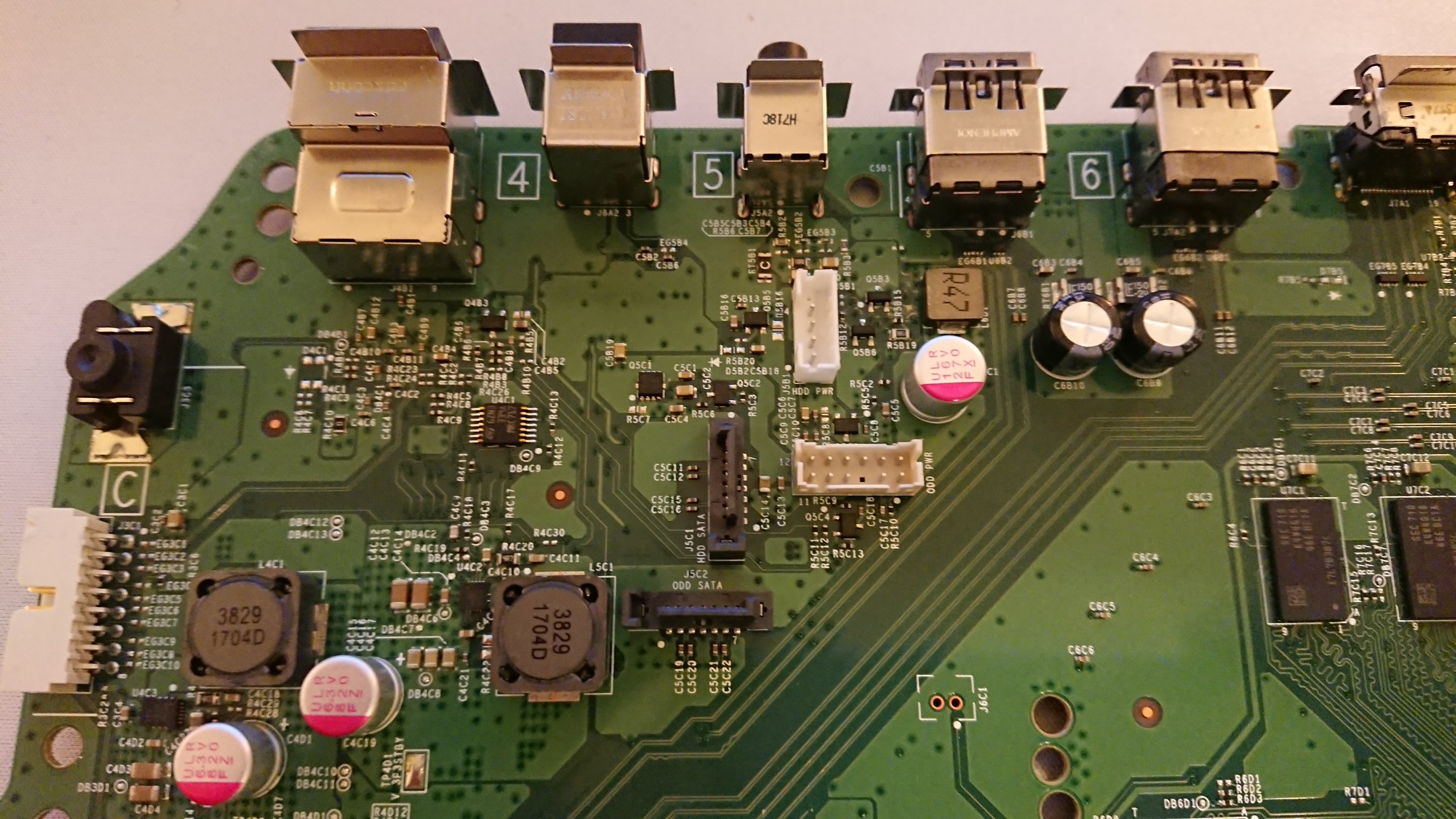

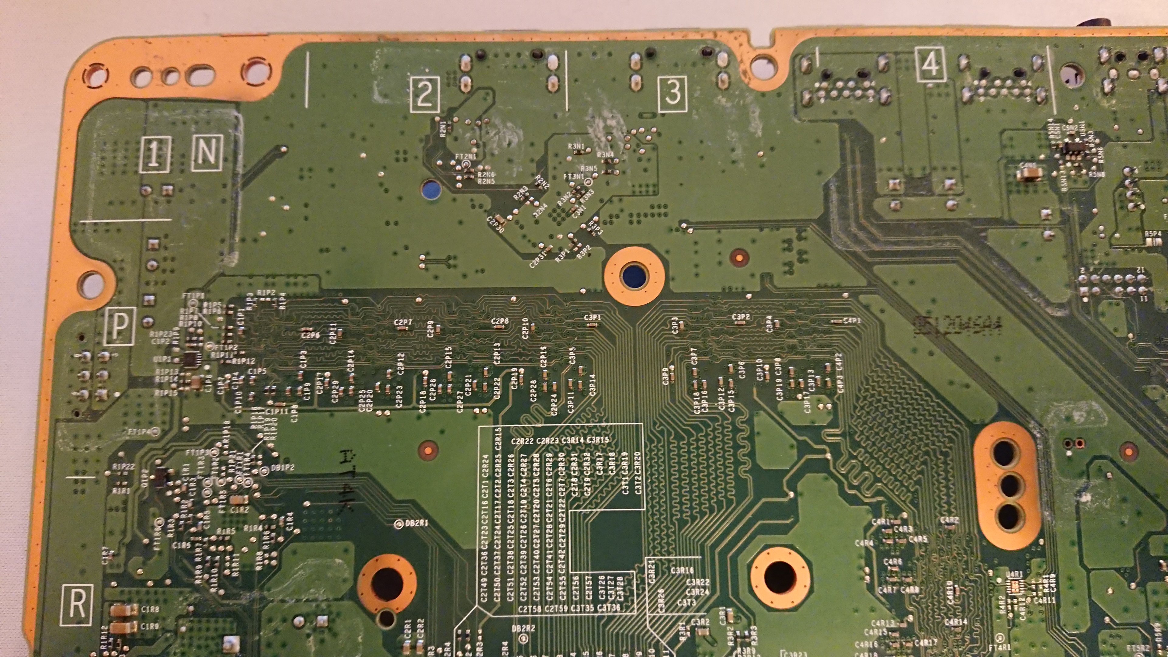

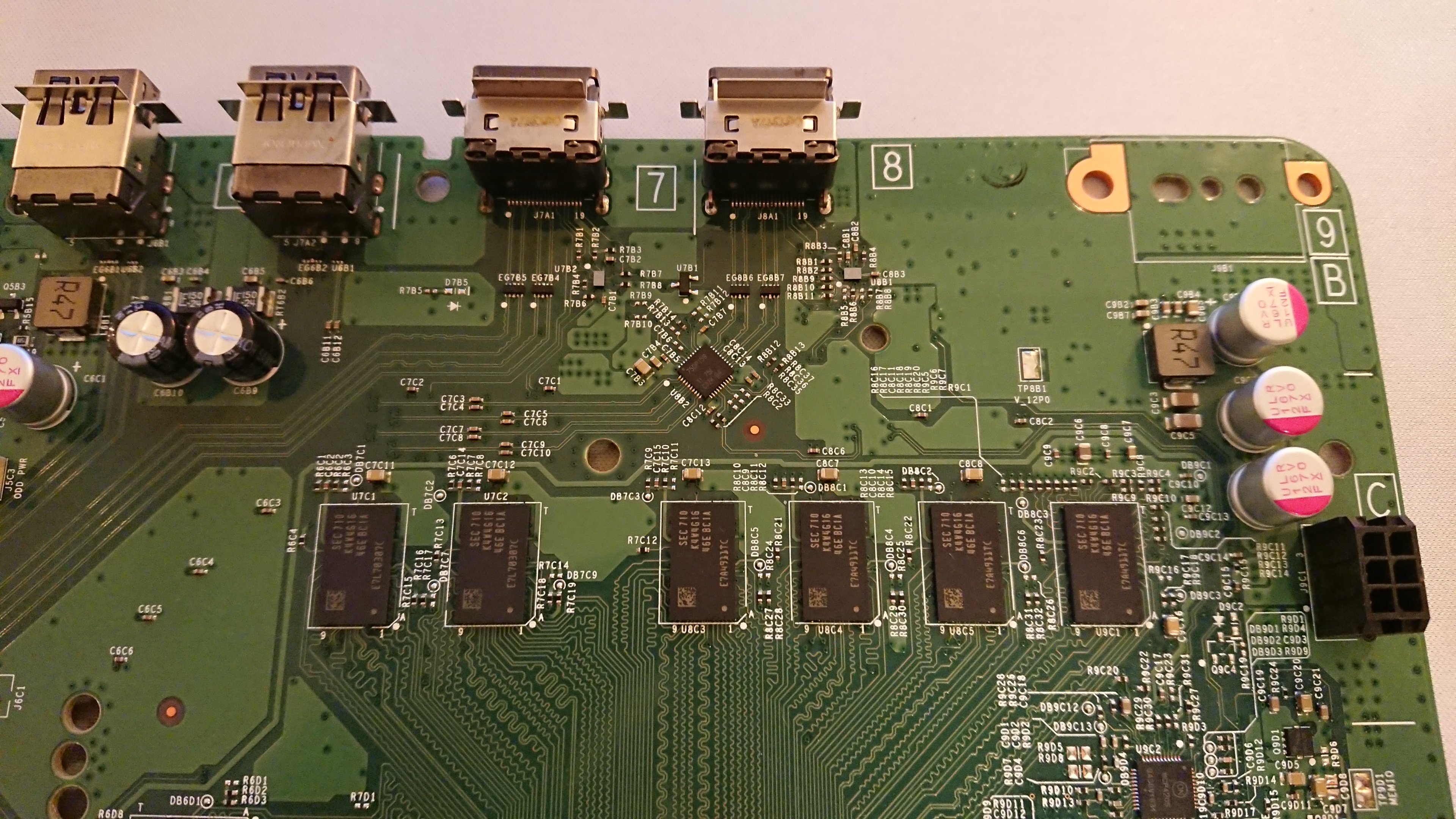

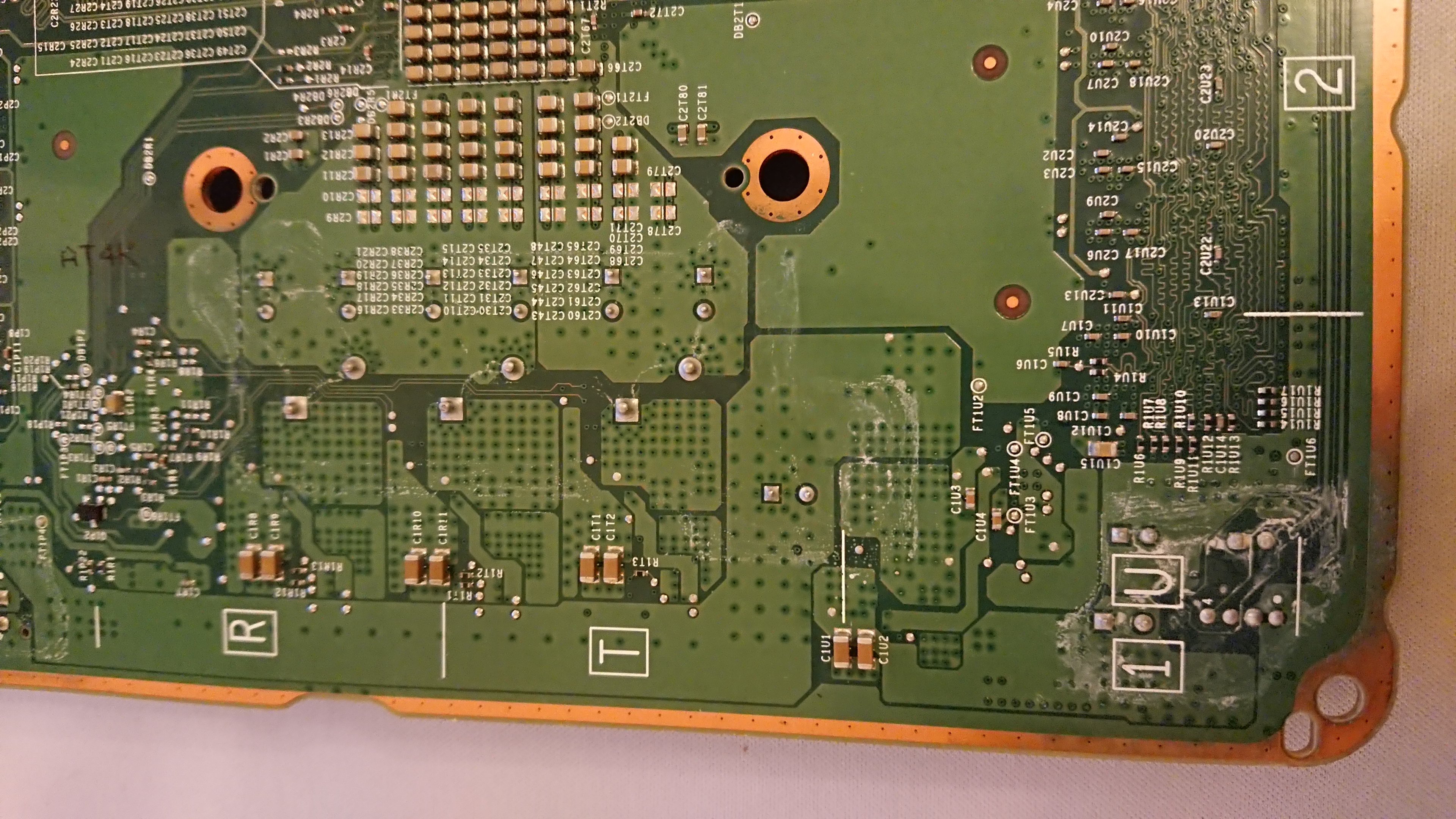

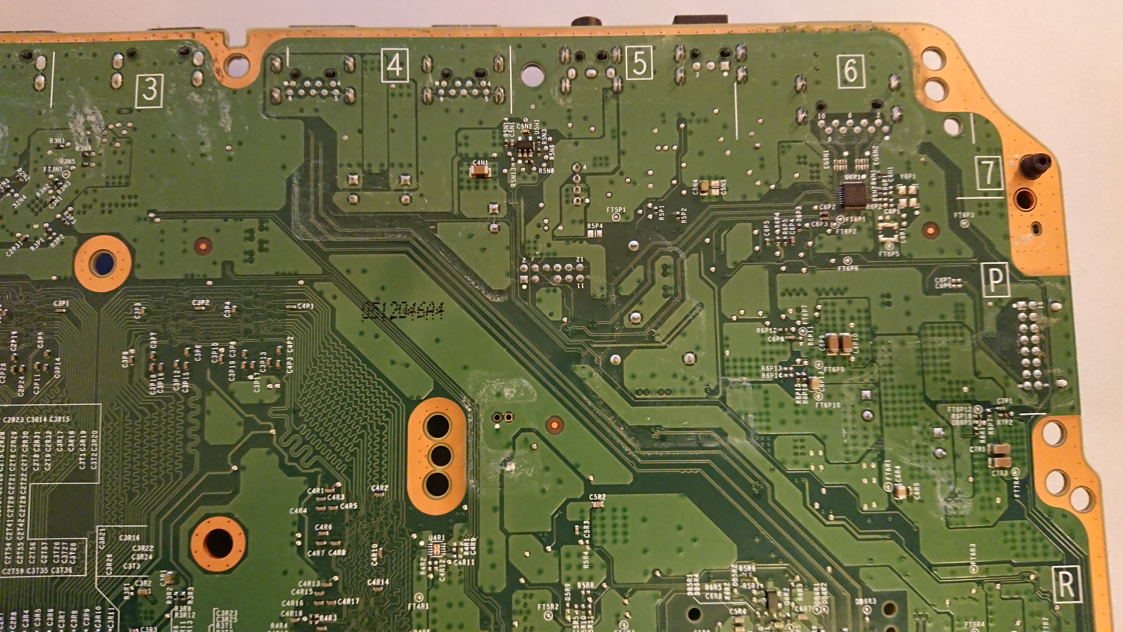

Ich habe die XBox über die Feiertage mal zerlegt und ein paar Bilder von der Hauptplatine gemacht. Ich kann nichts fehlerhaftes erkennen. Wieder zusammen gebaut zeigt sie (natürlich) immer noch die gleichen Symptome - geht an, Lüfter läuft, Button leuchtet, Festplatte macht kurz was - aber kein HDMI-Signal. Ich gebe es auf und werde sie wohl in den nächsten Tagen als Bastlerbedarf / Ersatzteilspender verticken. Oder findet jemand einen Defekt auf der Platine?
