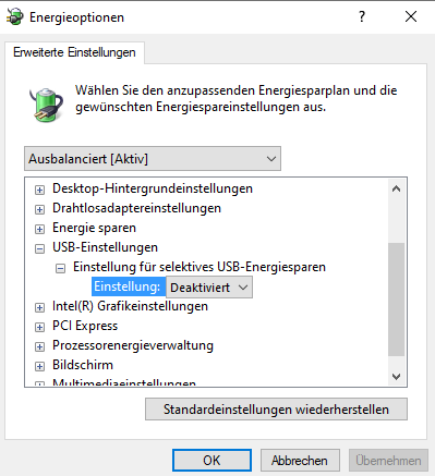

Energiespareinstellung steht nicht zufällig bei dem Dongle auf "Windows darf dieses Gerät ausschalten um Energie zu sparen"?

Wo genau befindet sich diese Option?UNDERESTIMATED schrieb:Energiespareinstellung steht nicht zufällig bei dem Dongle auf "Windows darf dieses Gerät ausschalten um Energie zu sparen"?

DenMCX schrieb:Wo genau befindet sich diese Option?
Wenn der Adapter das kann in den Geräteeigenschaften des Gerätemanagers. Wenn er es nicht kann steht das spätestens auch da, unter dem Punkt Energiedaten bei den Details der Geräteeigenschaften im Gerätemanager.
Ob und wenn/wann Windows gar die USB-Ports selbstständig abschaltet, sieht man allerdings im gewählten Energiesparplan in den Details.

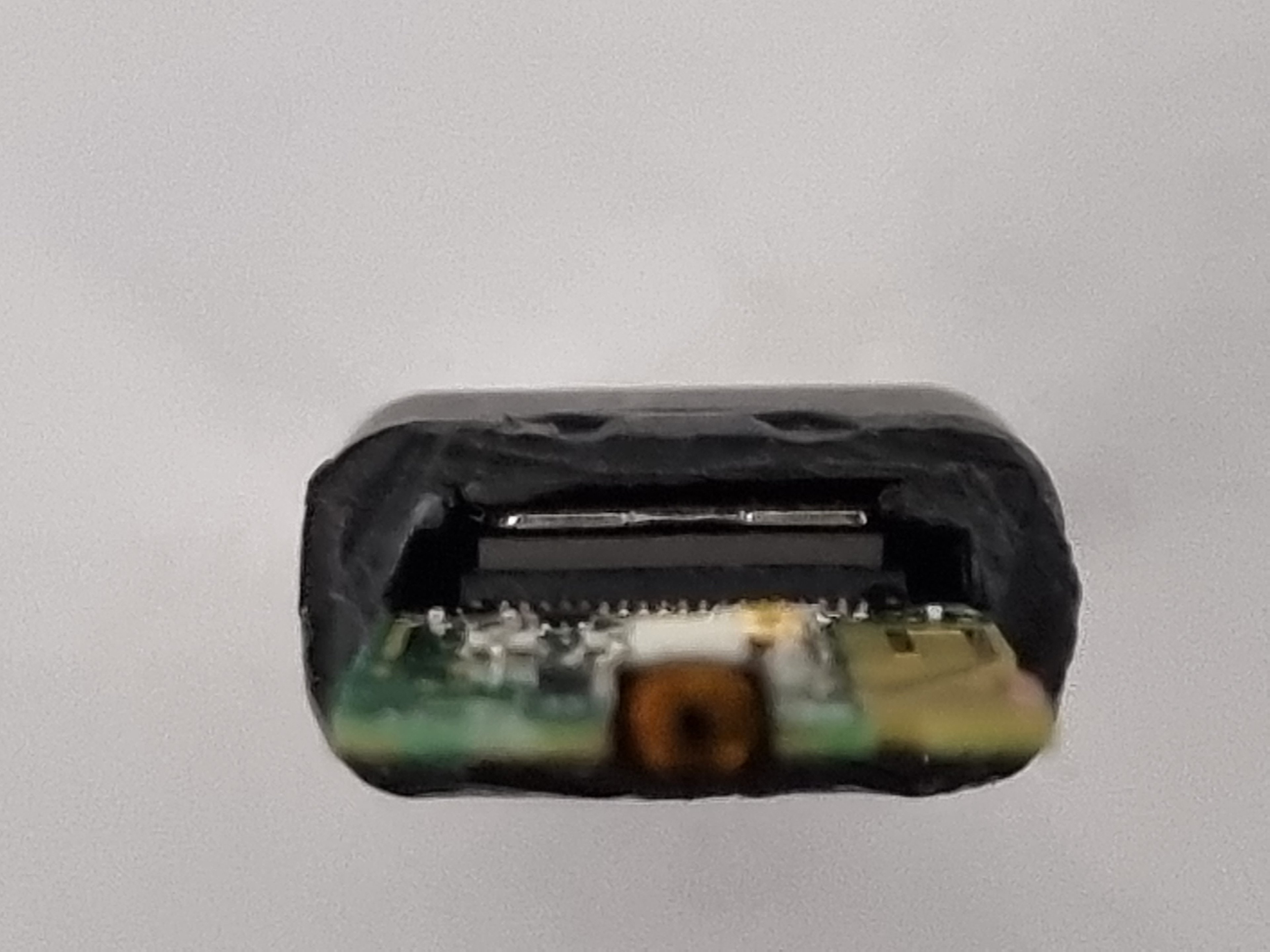

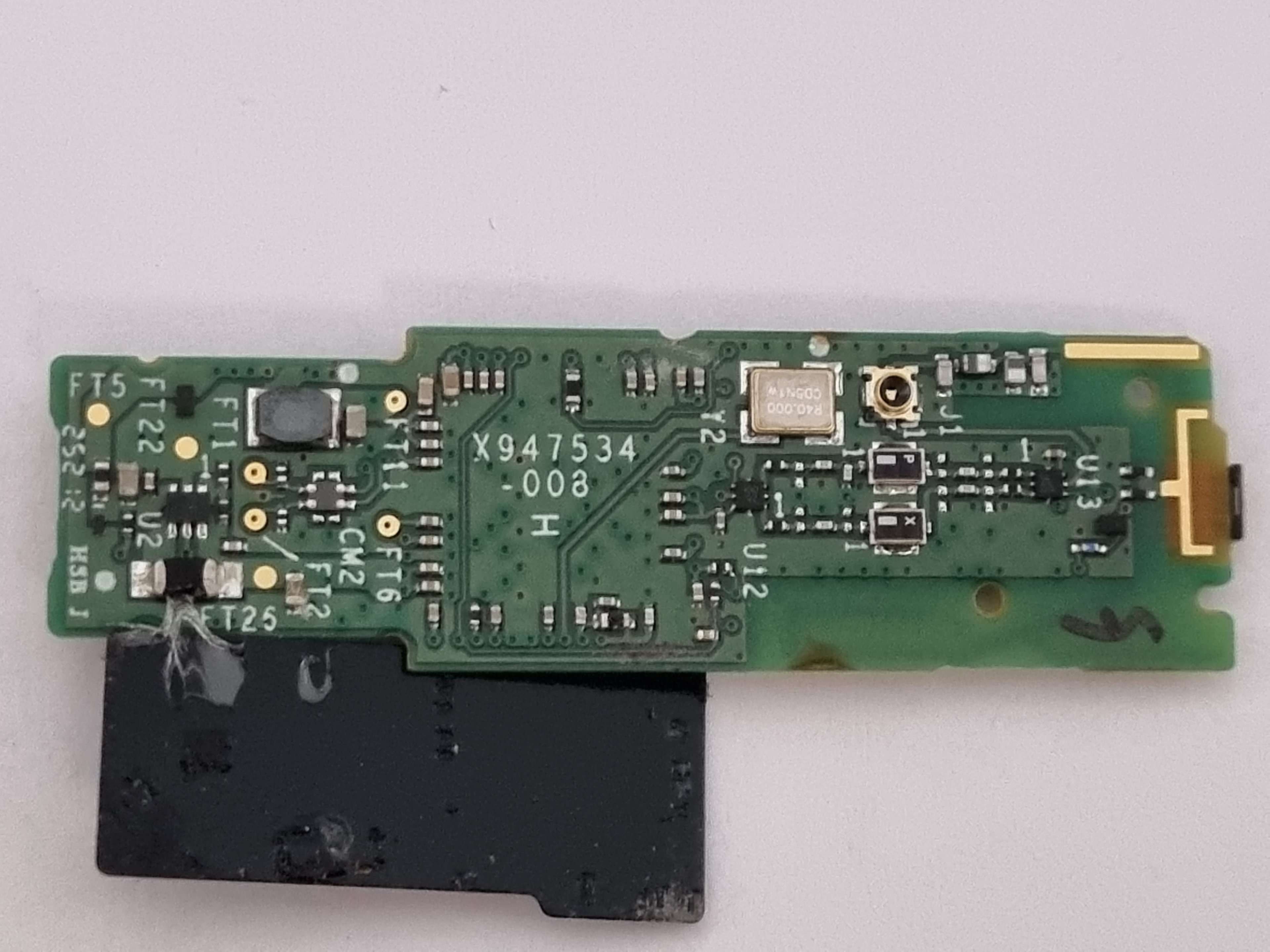

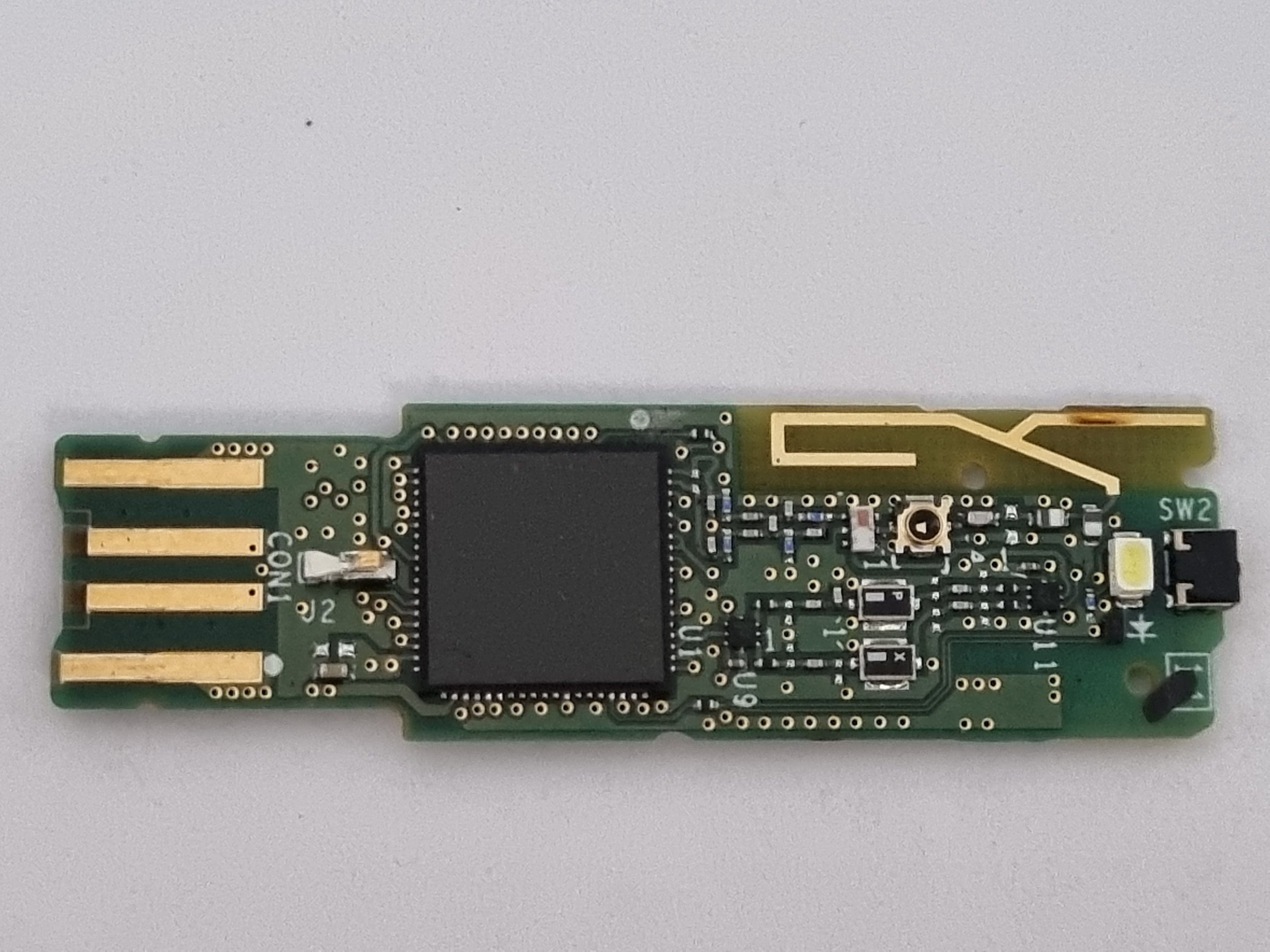

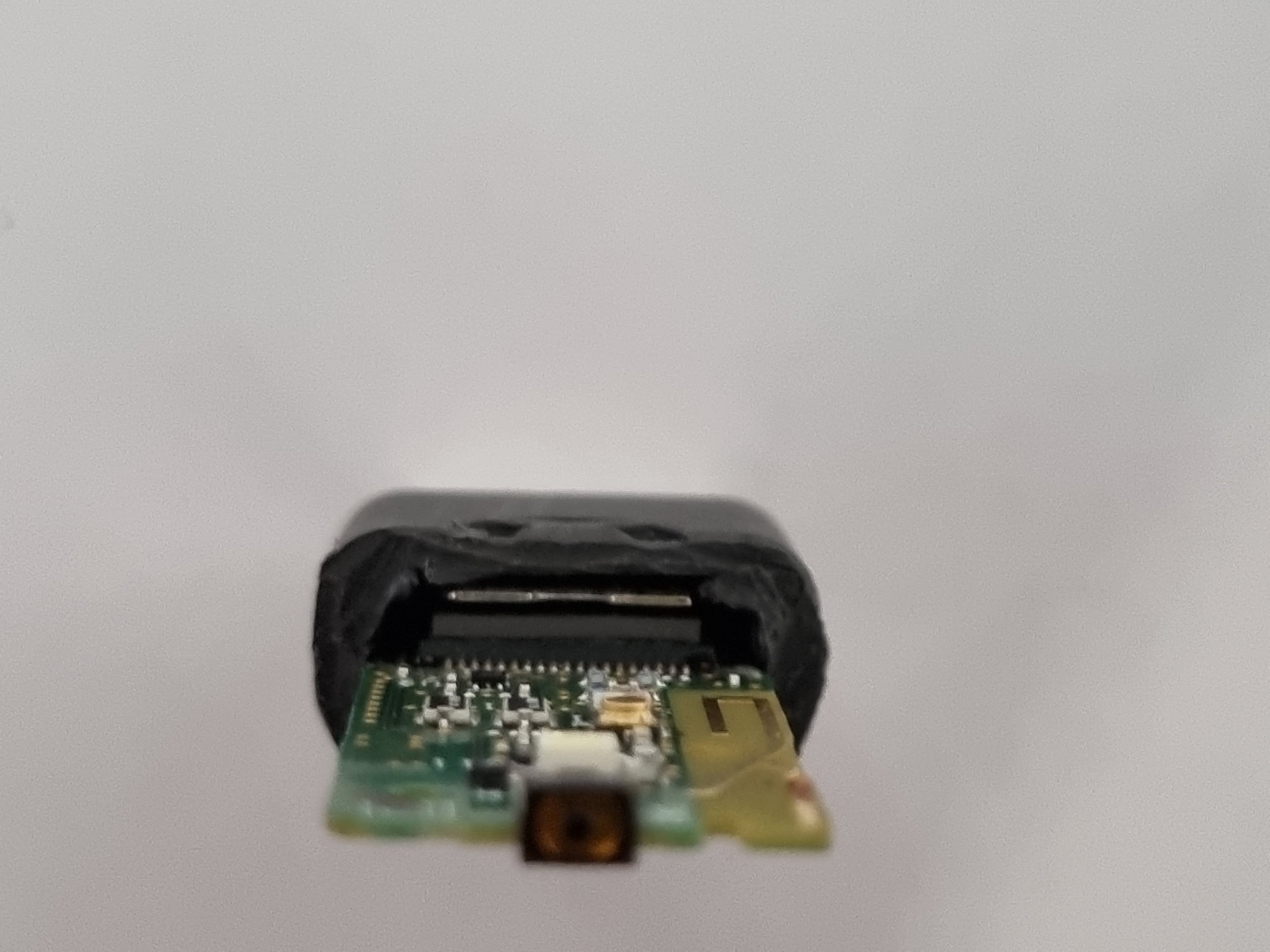

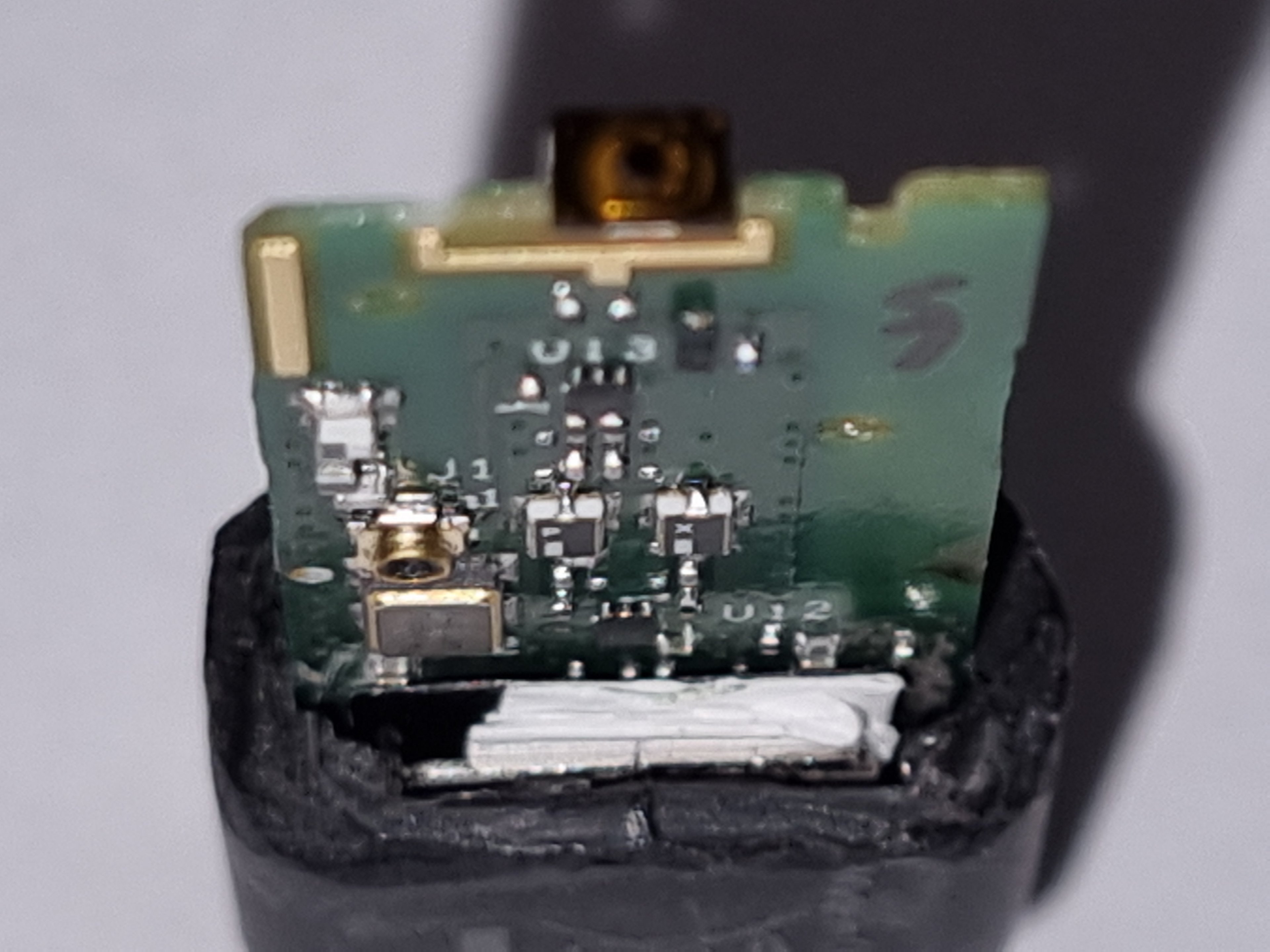

Der Stick wurde nicht aus 2 Gehäusehälften zusammengesteckt, sondern richtig zusammengeschweißt. Um den Stick zu öffnen muss das Gehäuse zwangsläufig beschädigt werden. Mir geht das mit den Soundproblemen bei dem Headset dermaßen auf die Nerven, ich werde heute mal das Kunststoffgehäuse an den breiten Seiten mit einem Dremel vorsichtig aufschneiden Vielleicht hilft es ja schon, wenn da drin die Luft etwas zirkulieren kann um die Temperatur weit genug zu senken.
Edit:
Von außen erreichte das Plastikgehäuse an einer Stelle etwa 50 Grad, gemessen mit IR-Thermometer. Habe das Ding jetzt mal geöffnet. Auf dem Bild von oben ist auf dem Chip ein Wärmeleitpad zu sehen, dieses hat aber keinen Kontakt zum Metall welches zum USB-Port gehört. Vielleicht ist das der Grund für die Überhitzung. Werde mal etwas auf der Hinterseite in den Spalt schieben, damit das Pad auf der anderen Seite wieder Kontakt zum Metall hat. Nach den nächsten Spielrunden berichte ich, ob die Probleme noch immer vorhanden sind.
Edit 2:
Leider hat es nicht wirklich viel gebracht. Die Probleme sind zwar weniger geworden, zufrieden bin ich aber nicht. Habe diesen Beitrag entdeckt und werde es mal ähnlich umsetzen. Bis die Alukühler da sind dauert es aber ein paar Tage. Neeues Update kommt nach dem Umbau.
