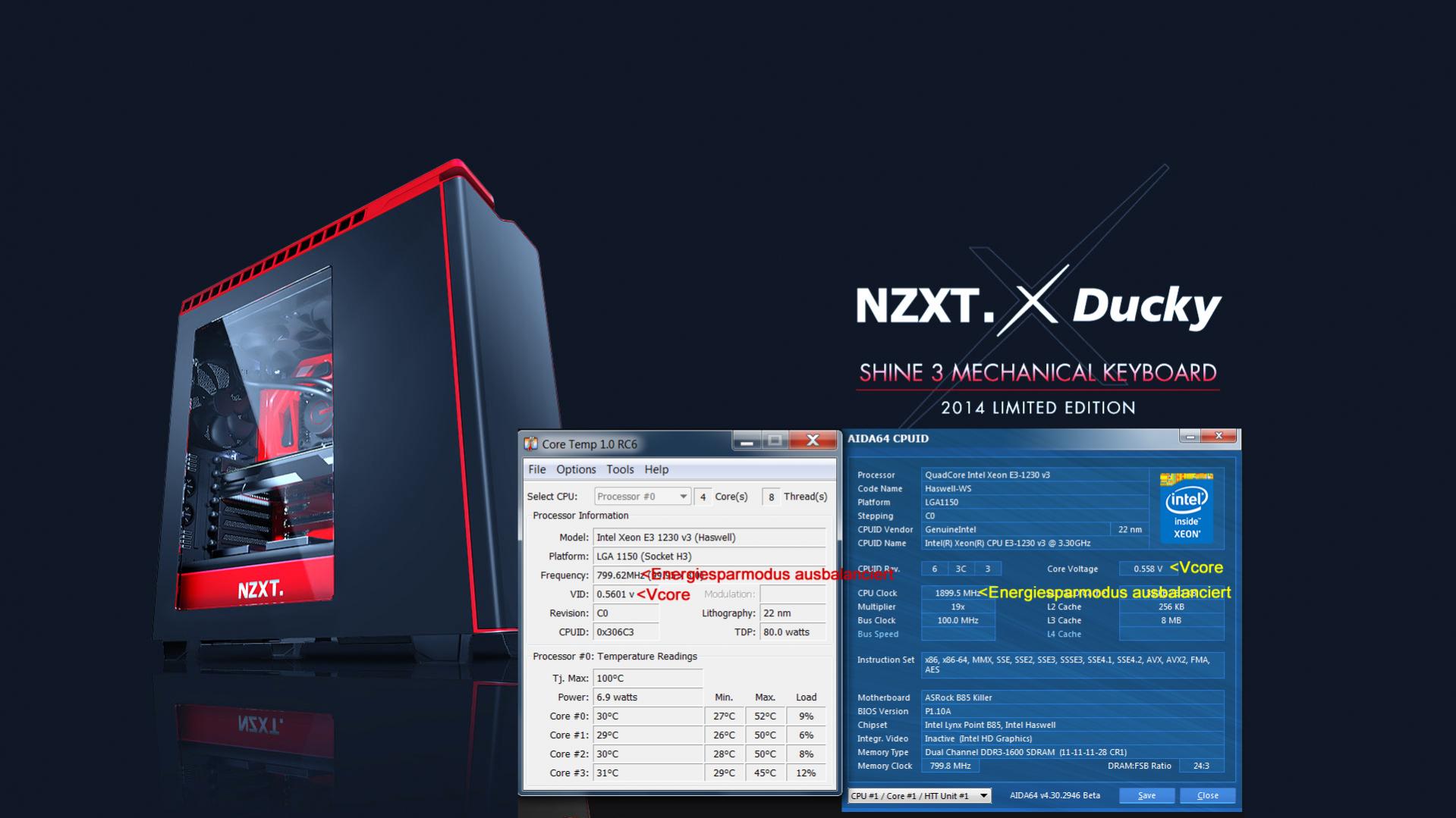

1. Hier jetzt mal die Einstellungen mit dem Intel(R) Extreme Tuning Utility, ich habe jetzt die feste Vcore von 1.030 auf Auto gestellt im Bios und unter Windows sieht man dann wenn man in den Energieeinstellungen z.B. Ausbalanciert eingestellt hat schon die Veränderung, den jetzt springt die Vcore entsprechend der Frequenz.

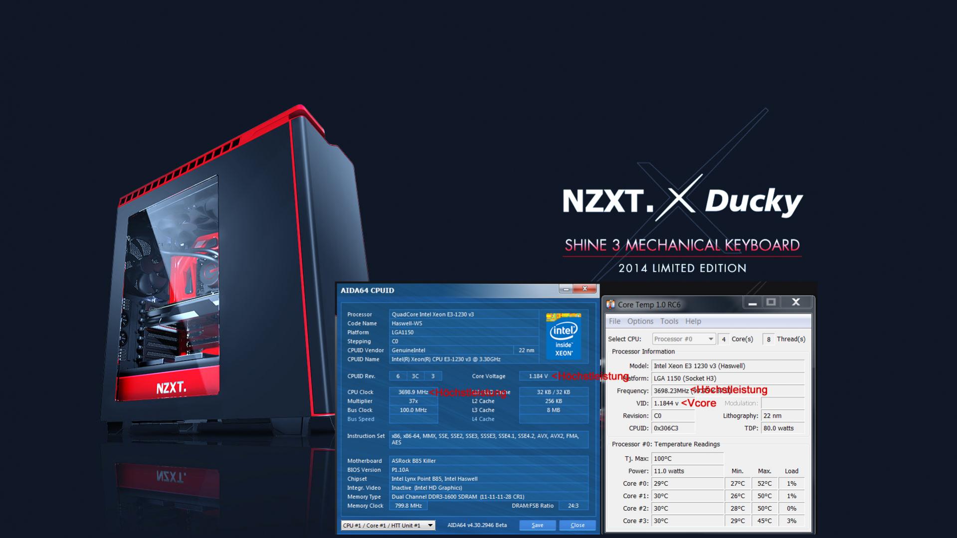

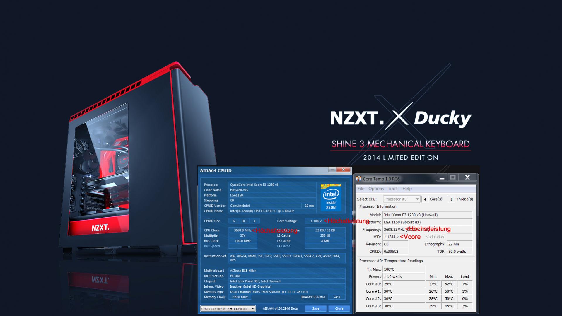

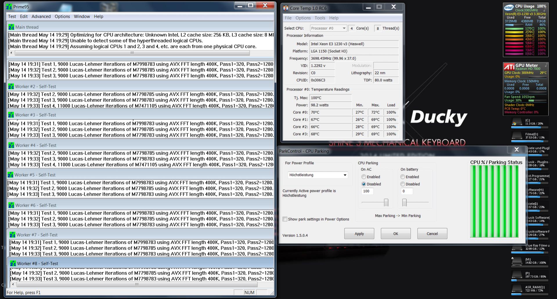

2. Wenn ich im Windows nun bei den Energieeinstellungen auf Höchstleistung einstelle, dann bleibt die Frequenz auf 3,7 bei mir sind es in dem Fall 3,698 MHz jedoch mit dem Standard Vcore von 1.1844 Volt was mir natürlich zu hoch ist und auch z.B im Prime95 die Temperatur deutlich nach oben treibt. Denn im Prime95 mit AVX erhöht sich die Vcore [Vid] auf 1.229 Volt, die Power auf 98 Watt und die Temps gehen natürlich richtig hoch in meinem Fall 68° bis 70°, bei anderen kann das hier auch noch 10-15° mehr sein.
Und das wollen wir ja nicht.
Vcore im Bios auf Automatisch im Windows Höchstleistung.jpg Prime95 mit Vcore Einstellung im Bios auf Automatisch beim Xeon 1230V3.jpg

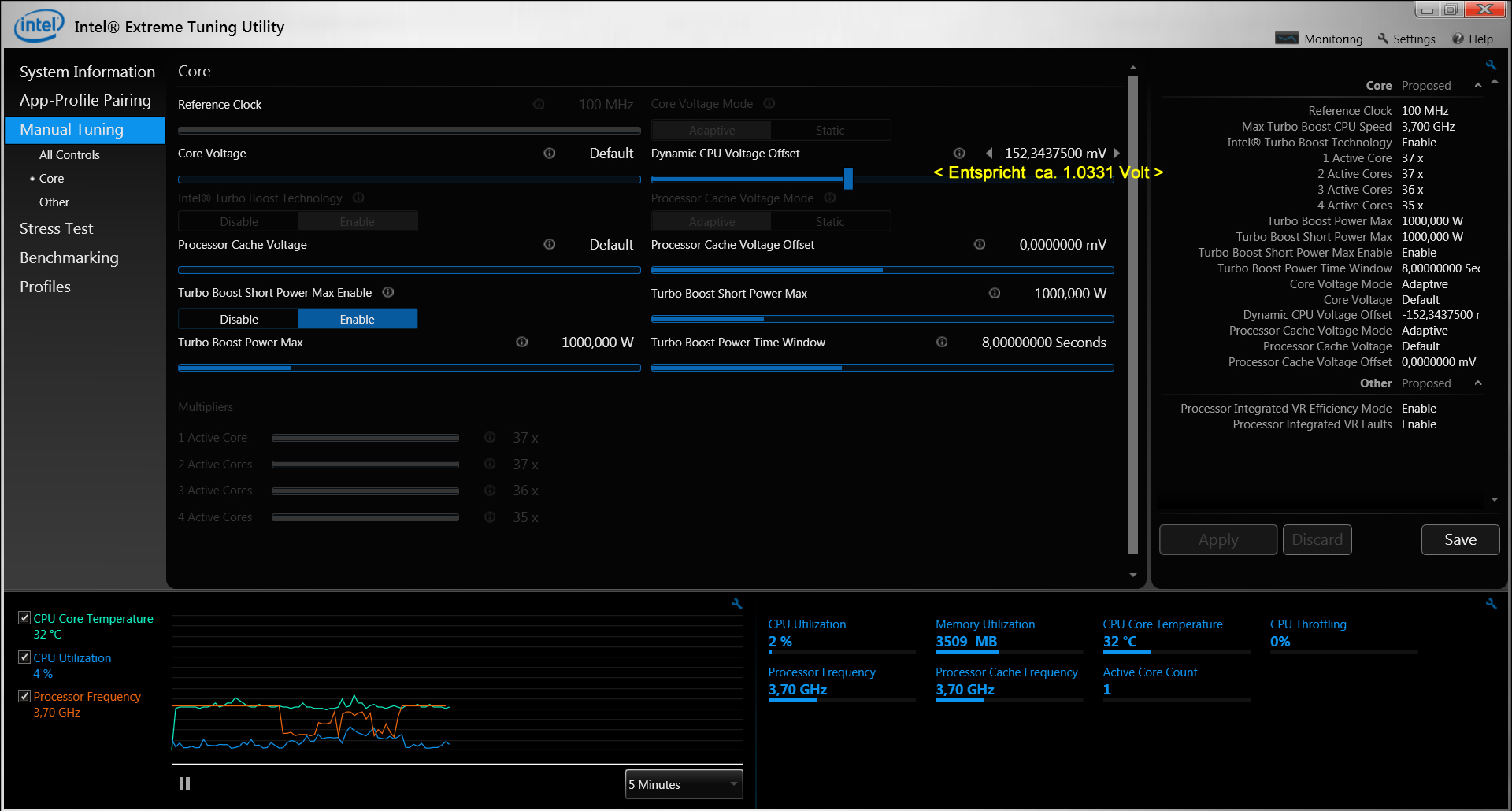

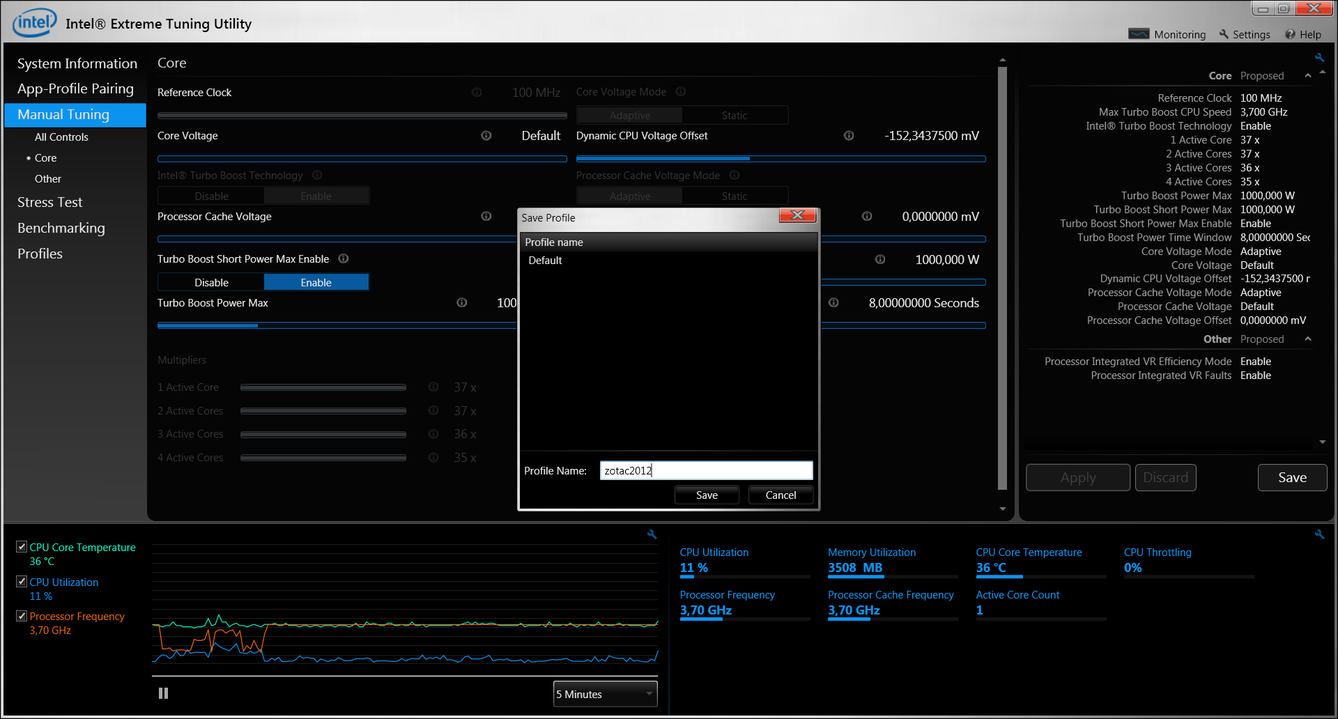

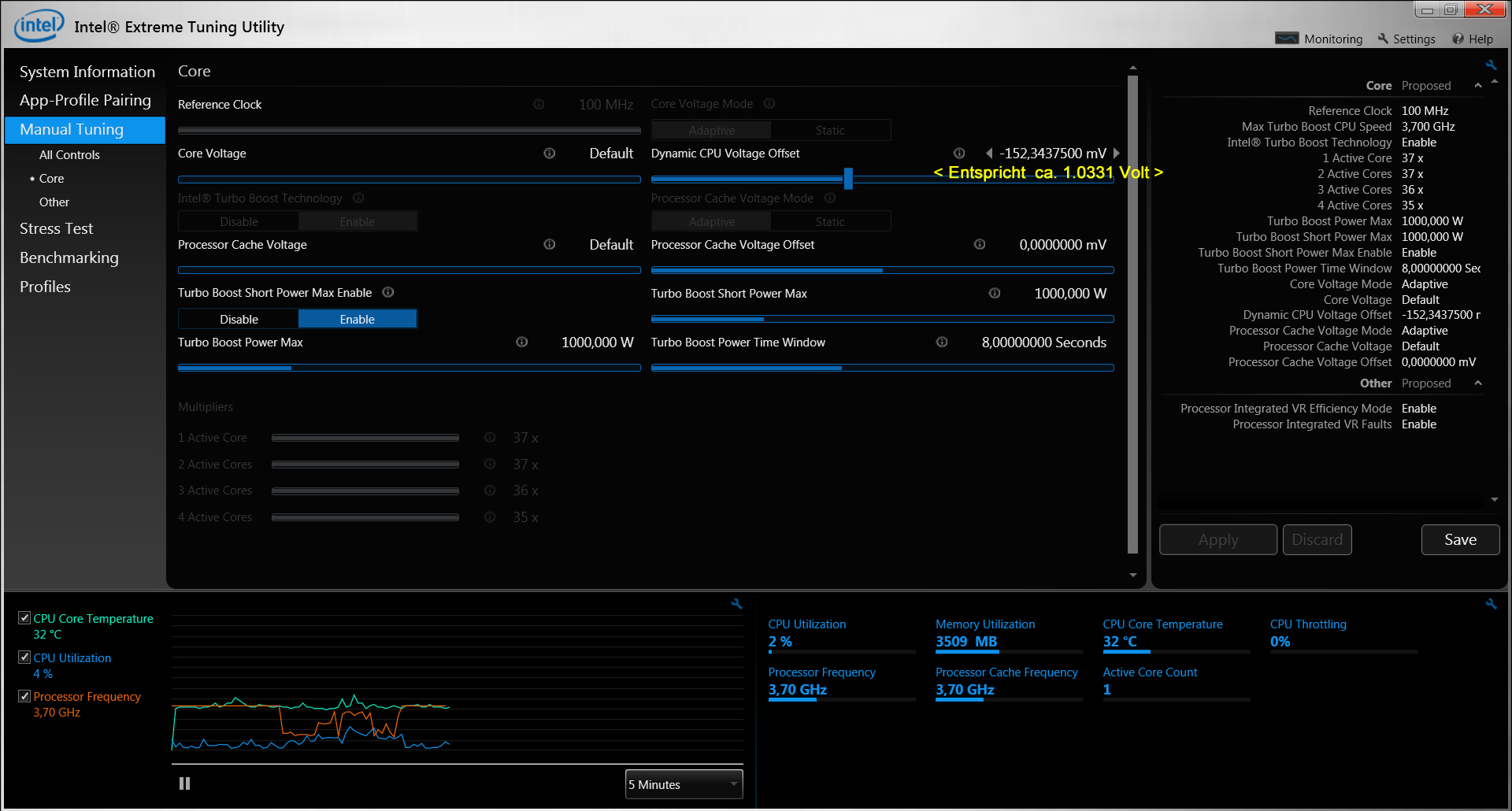

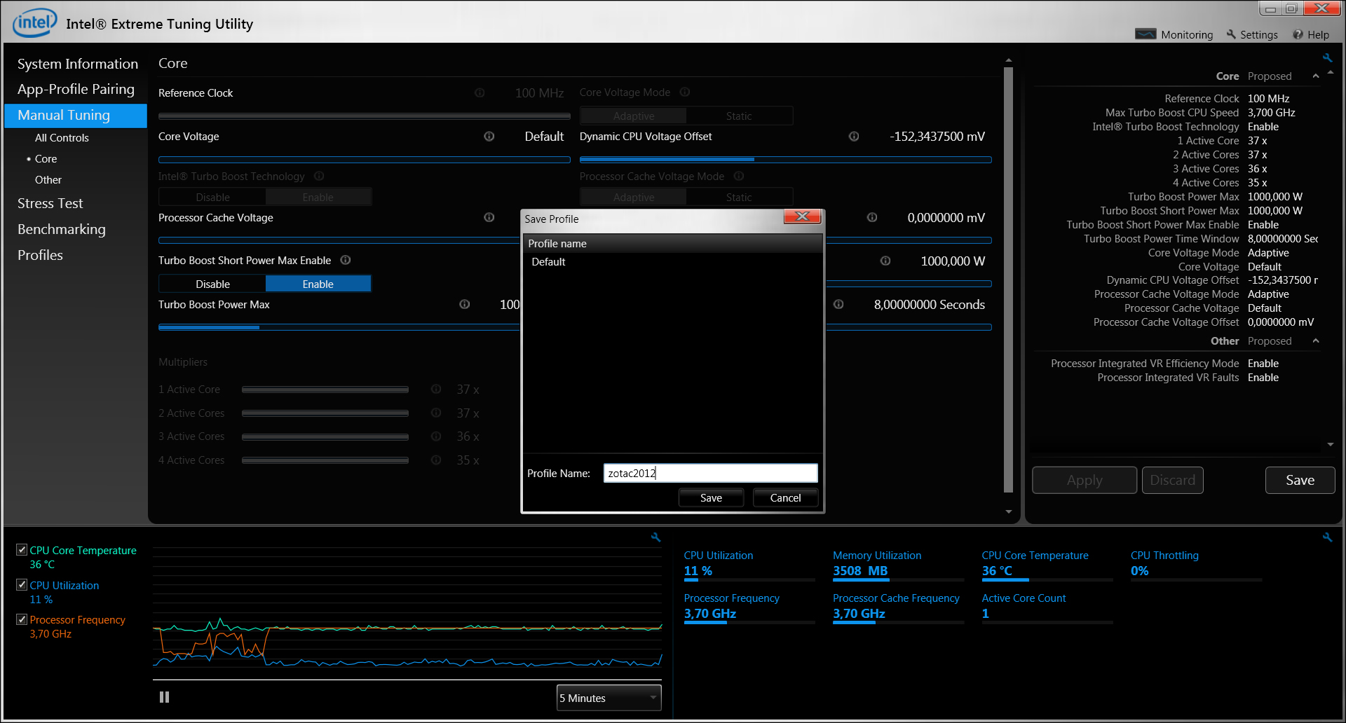

3. Jetzt ändern wir im Intel(R) Extreme Tuning Utility über die manuelle Einstellung die wir vorher noch mit "I Agree" also akzeptieren bestätigen, weil wir uns ja außerhalb der vorgegebenen Spezifikationen von Intel bewegen, wie man das ja auch vom OC her kennt. Nachdem wir bestätigt haben ändern wir nun die Dynamic CPU Voltage Offset und hier empfiehlt es sich dann auch z.B. Core Temp mitlaufen zu lassen und die Energieeinstellungen im Windows erstmal auf Höchstleitung zu stellen. Denn wenn wir jetzt veränderungen vornehmen und auf speicher drücken, können wir dann im Core Temp sofort sehen wie sich der Vcore [Vid] verändert.
Da ich ja weiß, das bei mir das System mit einem Vcore von 1.030V stabil läuft habe ich in der Dynamic CPU Voltage Offset den Wert -152,3437500 mV eingegeben, also bedenken hier in diesem Tool wird mit mV gearbeitet und meine Einstellung entspricht ca. 1,52 Volt. Diesen Wert speichere ich jetzt mit Save und werde dann direkt auch aufgefordert dem Profil einen Namen zu geben und es unter diesem Profil Namen dann auch abzuspeichern, was auch sind macht, weil wenn ich Windows starte auch die entsprechenden Einstellungen dann mitgestartet werden. Man kann auch jetzt wenn man das möchte nach jeder Änderung direkt einen Benchmark über das Tool machen um zu sehen Ob das System mit den eingestellten Werten auch Stabil läuft.
Extrem Tuning Utility  - Vcore Einstellung Xeon.jpg Extrem Tuning Utility  - Vcore Profilnamen speichern.jpg

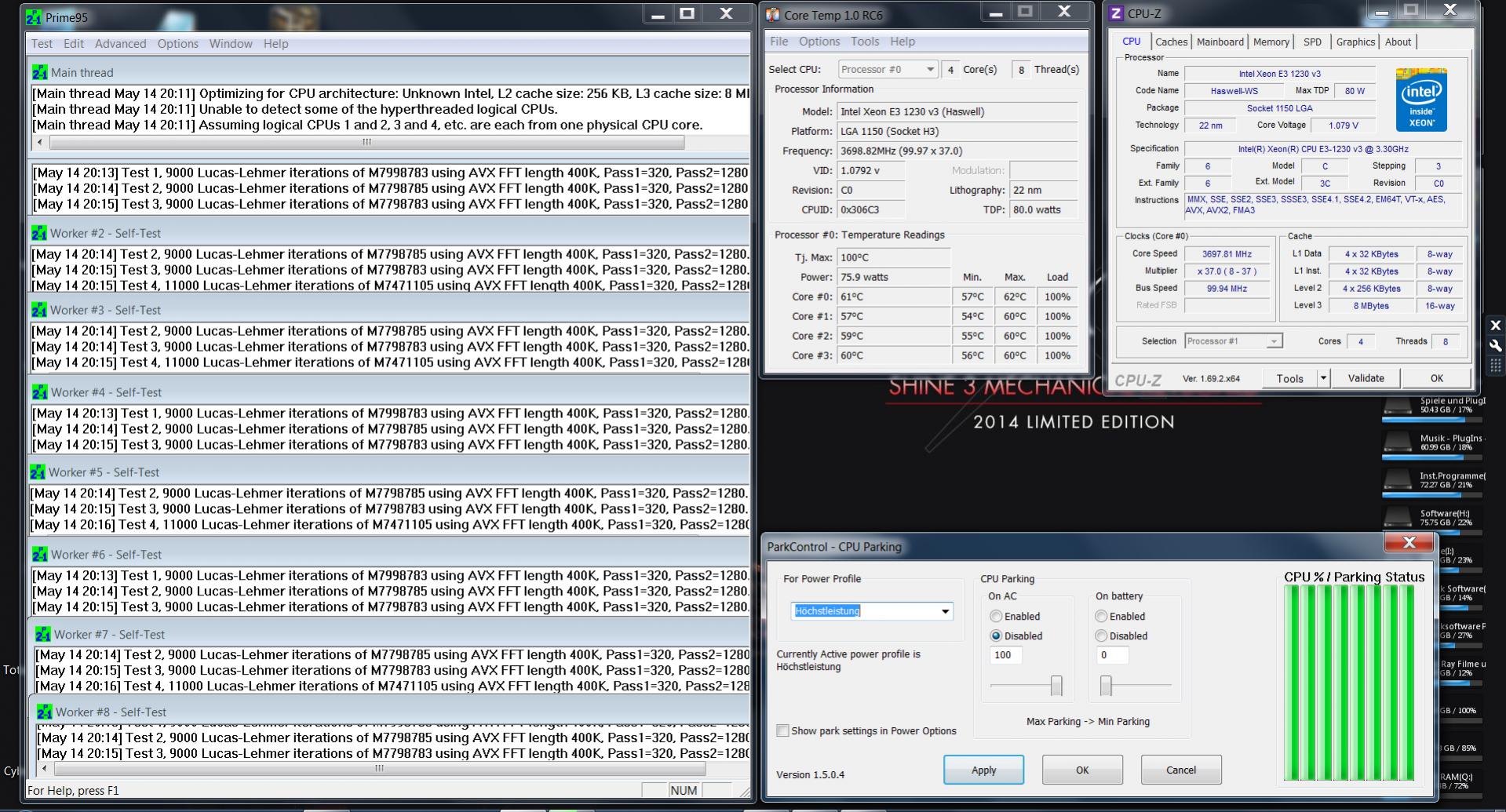

4. Danach sehen die Einstellungen im CPU-Z wie auch Core Temp so aus, das die Vcore [Vid] jetzt in den Energieeinstellungen mit der Frequenzen sich ändern und unter Last in meinem Fall eine Vcore [Vid] von 1.033 Volt angezeigt wird. Was sich dann auch unter Prime95 in den Werten natürlich bemerkbar macht. Wichtig hierbei ist noch zu erwähnen, das unter Prime95 mit AVX und auch nur mit AVX unter Last etwas der Vcore automatisch erhöht wird, als das was ich eingestellt habe. Mit dem normalen Prime95 ohne AVX ist das nicht der Fall.
Extrem Tuning Utility  - Vcore Einstellung mit Profil zotac2012 Energiesparmodus ausbalanciert.jpg Extrem Tuning Utility  - Vcore Einstellung mit Profil zotac2012 Höchstleistung.jpg

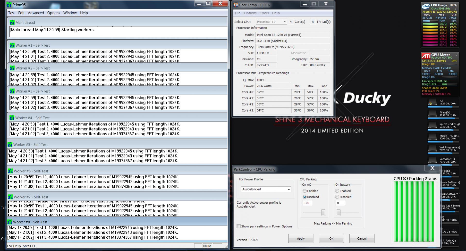

Prime95 Version 27.1 Build 9 mit AVX und der Vcore von 1.0311 [und wie man hier sieht geht der
Vcore [Vid] auf 1.079 V

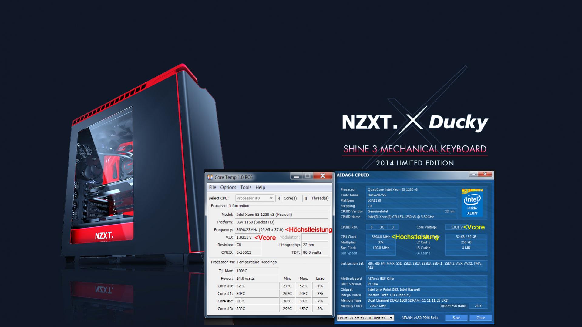

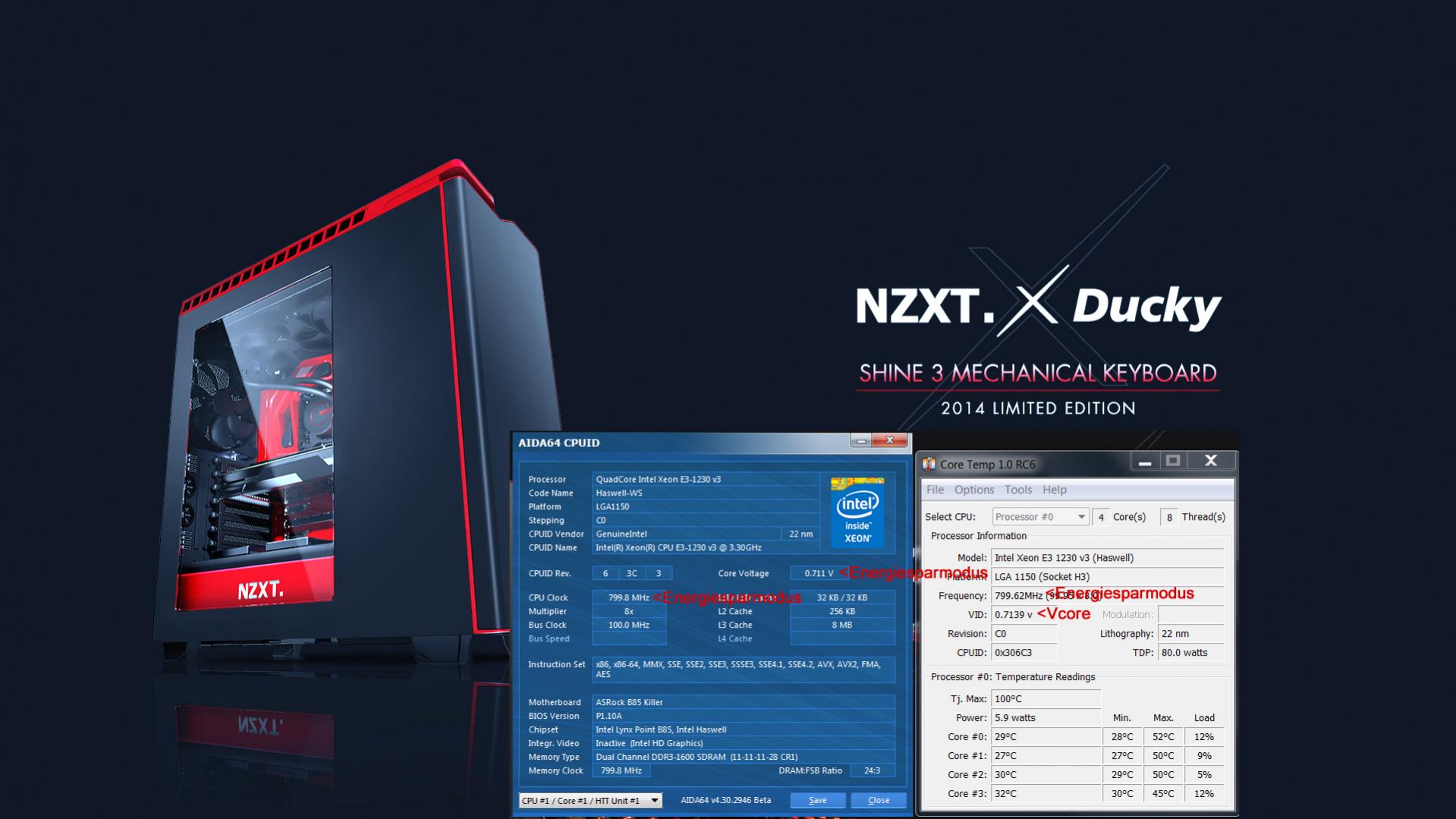

Und hier noch mal im Idle Modus mit der Einstellung im Windows ausbalanciert und der Einstellung des Intel(R) Extreme Tuning Utility Tool und der Vcore [Vid] von 1.0311 Volt
Extrem Tuning Utility  - Vcore Einstellung mit Profil zotac2012 Energiesparmodus ausbalanciert I.jpg

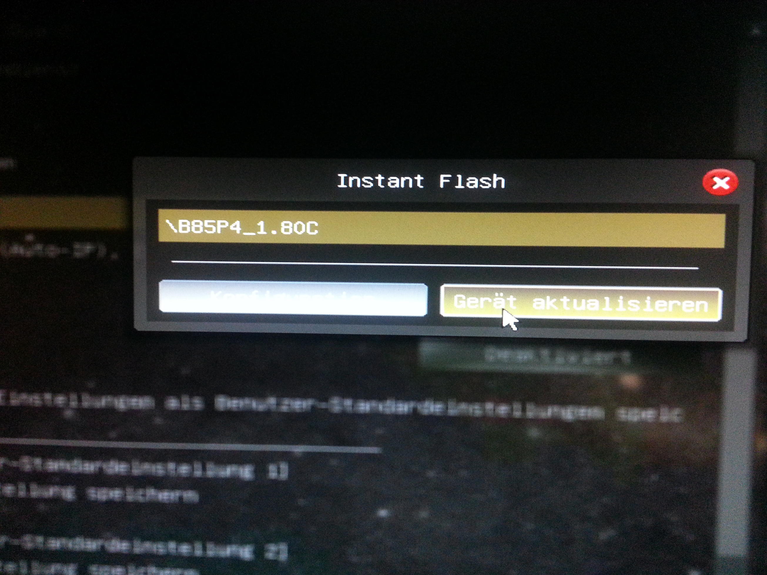

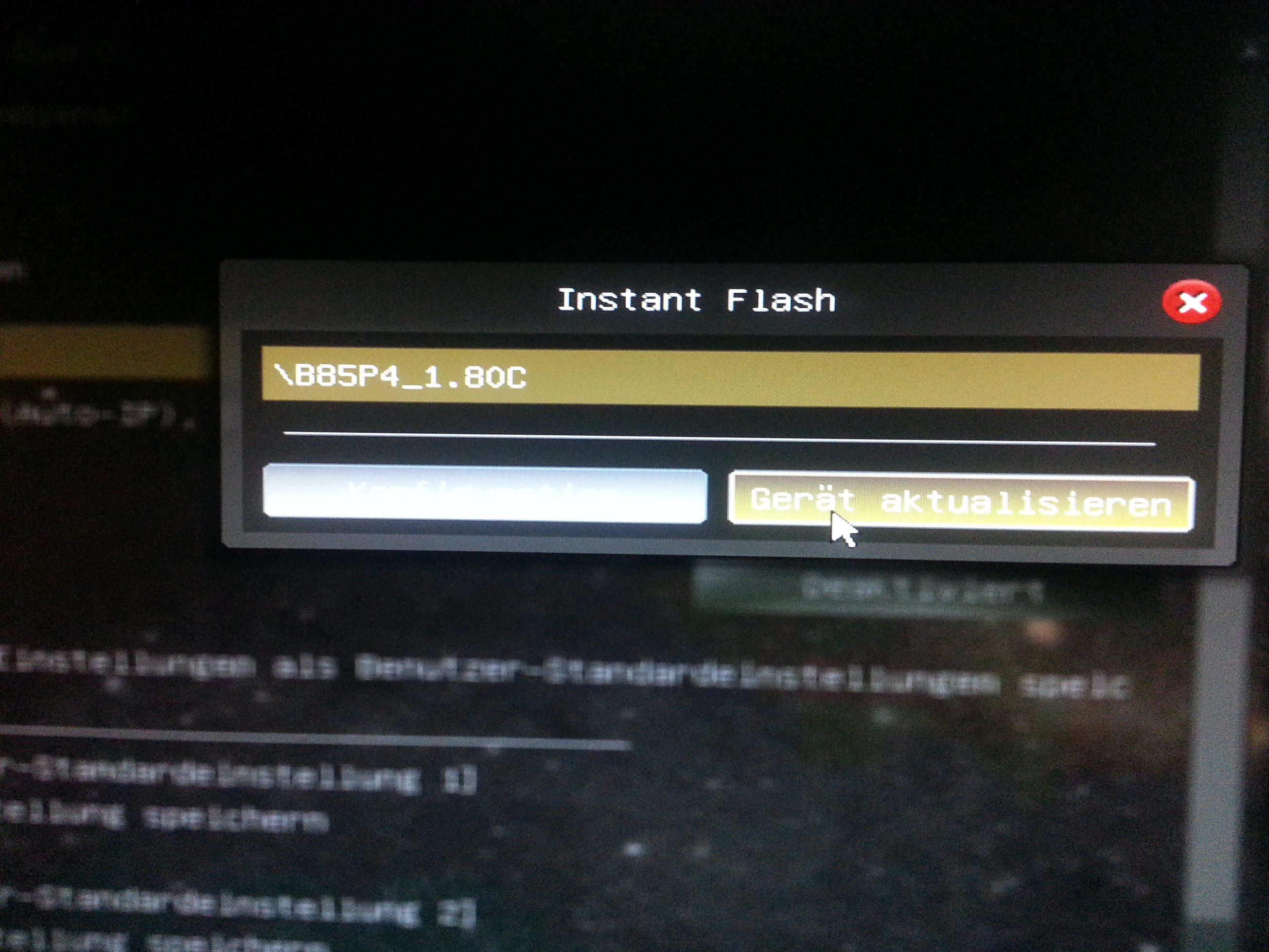

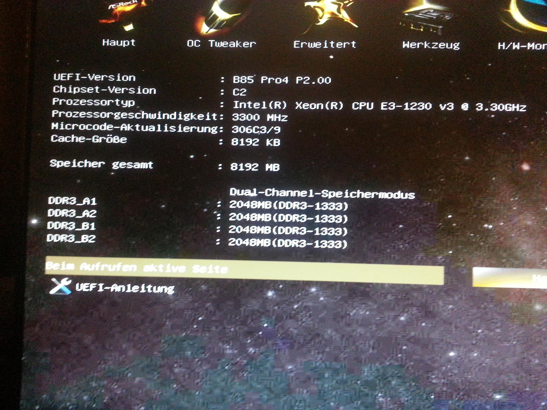

So PC zusammengebaut nur leider kann ich mein B85 Pro 4 net auf die Version 1.80c bringen:(
Hab mit FAt 32 Formatiert das Bios dann auf den stick gezogen rechner neu gestartet ins bios gegangen dann auf flash und nix passiert-.-.
Er erkennt die Bios Version zwar aber wenn ich dann auf Install klicke geht das Bildchen weg wo die Version steht dann passiert 2-3sec nix und dann steht einfach wieder das gleiche da...
jemand nen Tipp?
Das ist meine Version z.Z.
@Blood011
Klemm mal alle HDD`s ab bis auf die HDD/SSD wo das Betriebssystem installiert ist, dann den Instand Flash über das Bios durchfürhren, das sollte funktionieren.
mfg Zotac2012

Tja also jetzt bin ich überfragt geht einfach net.
So wenn ich dann auf install klicke kommt einfach wieder das Bild.
Achja Multicore Enhancement kann ich aktivieren aber obs geht ka hab ja gelesen das es net übernommen wird?
@Blood011
Also wenn Du jetzt den MCE [Multicore Enhancement] aktivierst wird dies nicht im Windows übernommen da Du im Moment noch den Sperrcode von Intel hast [Microcode: 306C3/9] deshalb benötigst Du ja das Bios Update. Den USB Stick mit Fat32 formatieren und dann das Bios Update entpackt auf den USB Stick kopieren. Das hast Du gemacht ? Wenn ja dann versuch mal die HDD abzuklemmen und dann direkt beim PC Start die F6 Taste zu drücken und dort das Bios Update durchführen, wenn es funktioniert hat im Bios MCE aktivieren und ins Windows booten.
mfg Zotac2012
Kommt gneau das gleiche hab jetzt genau so gemacht wie de gesagt hast.
Also das Bios geladen auf Desktop entpakt und dann die datei aufm Stick gezogen vorher den stick Formatiert auf FAT32.
HDD abgeklemmt PC gestart f6 gedrückt bios wurde auf Stick gefunden klicke auf Install und nix passiert..
Ich lach mich kaputt wenn das auch gesperrt wurde das man net zurück Updaten kann..
Noch nen anderen tipp?
Mein Kumpel ist auch ratlos und der hat schon ne menge MB´s geflasht.
Sowas hatte er aber noch nie.
Falls du mit "Gerät aktualisieren" Installieren meinst, ist das glaub ich falsch,
glaube da musste man den Bios-Dateinamen doppelklicken oder sowas ...

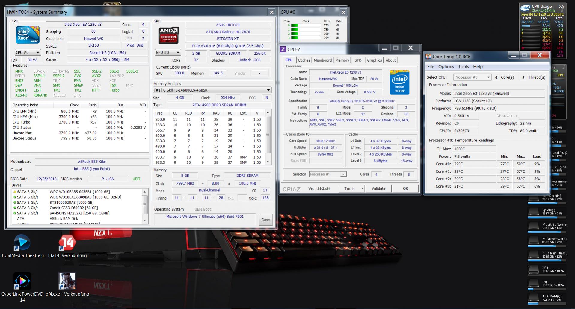

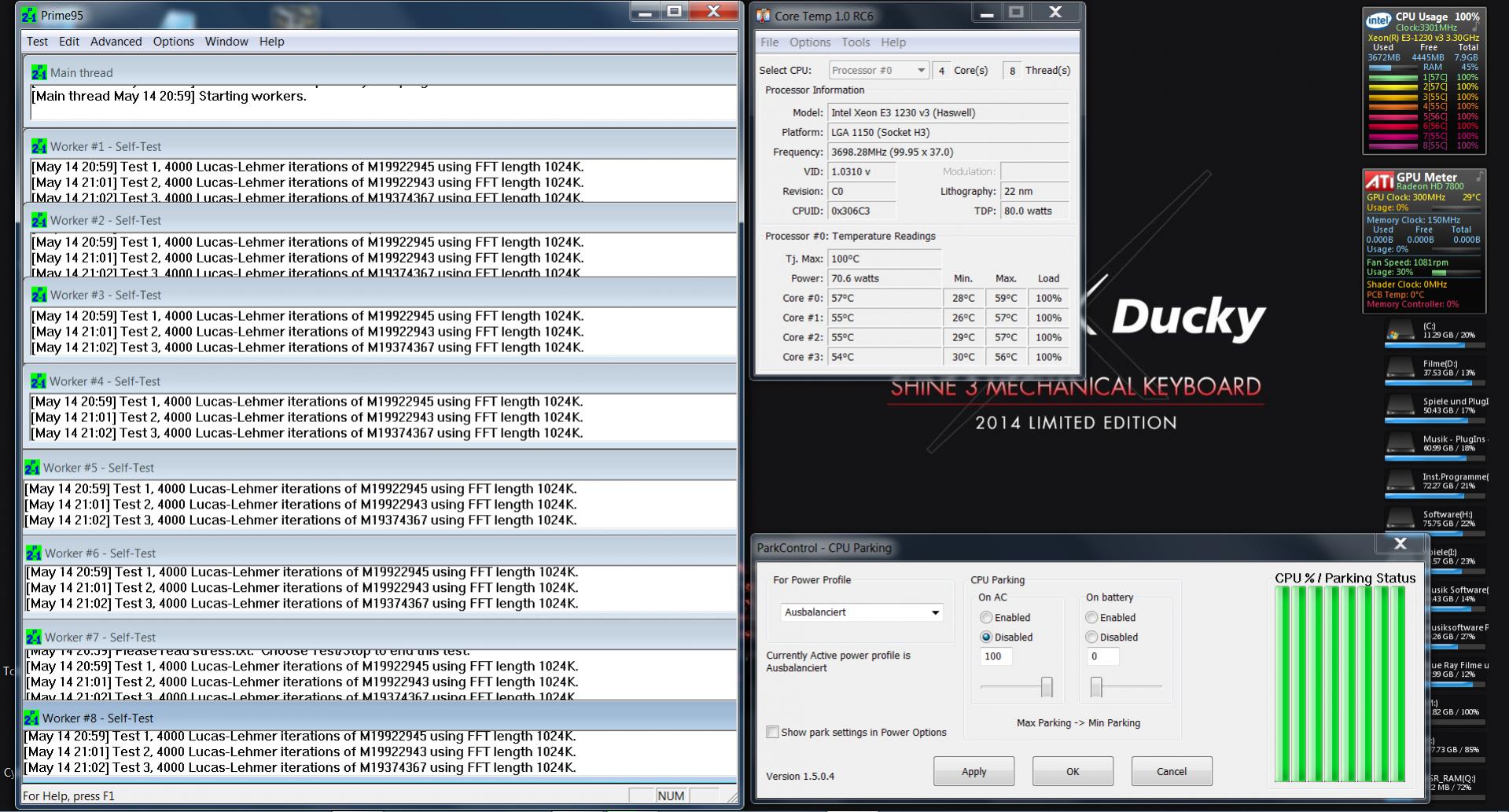

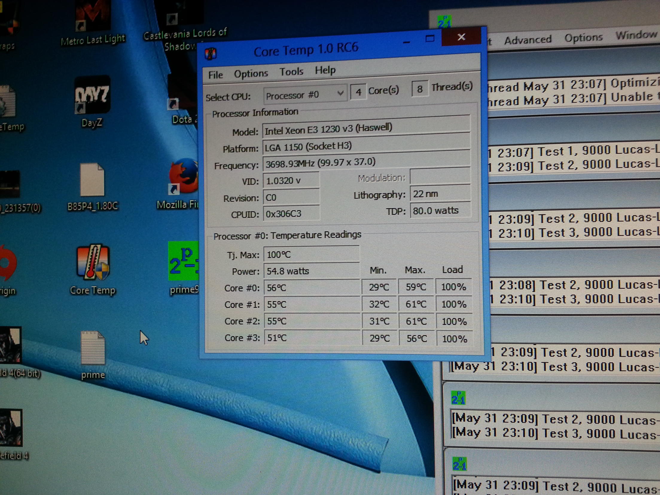

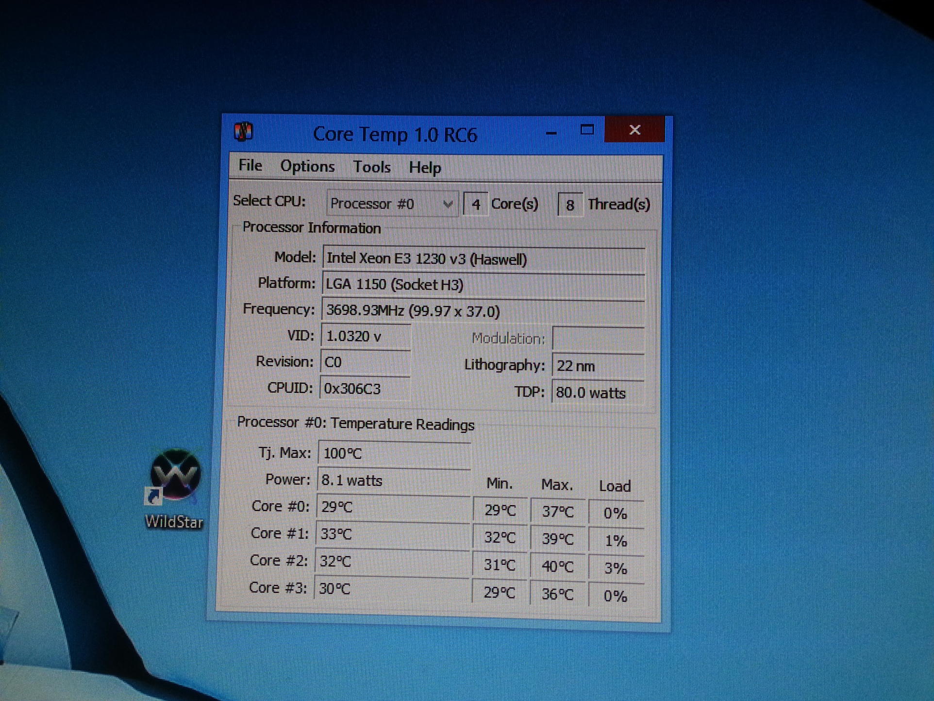

So.
Hatt alles geklappt und THX an Zotac2012 für deine Hilfe:)

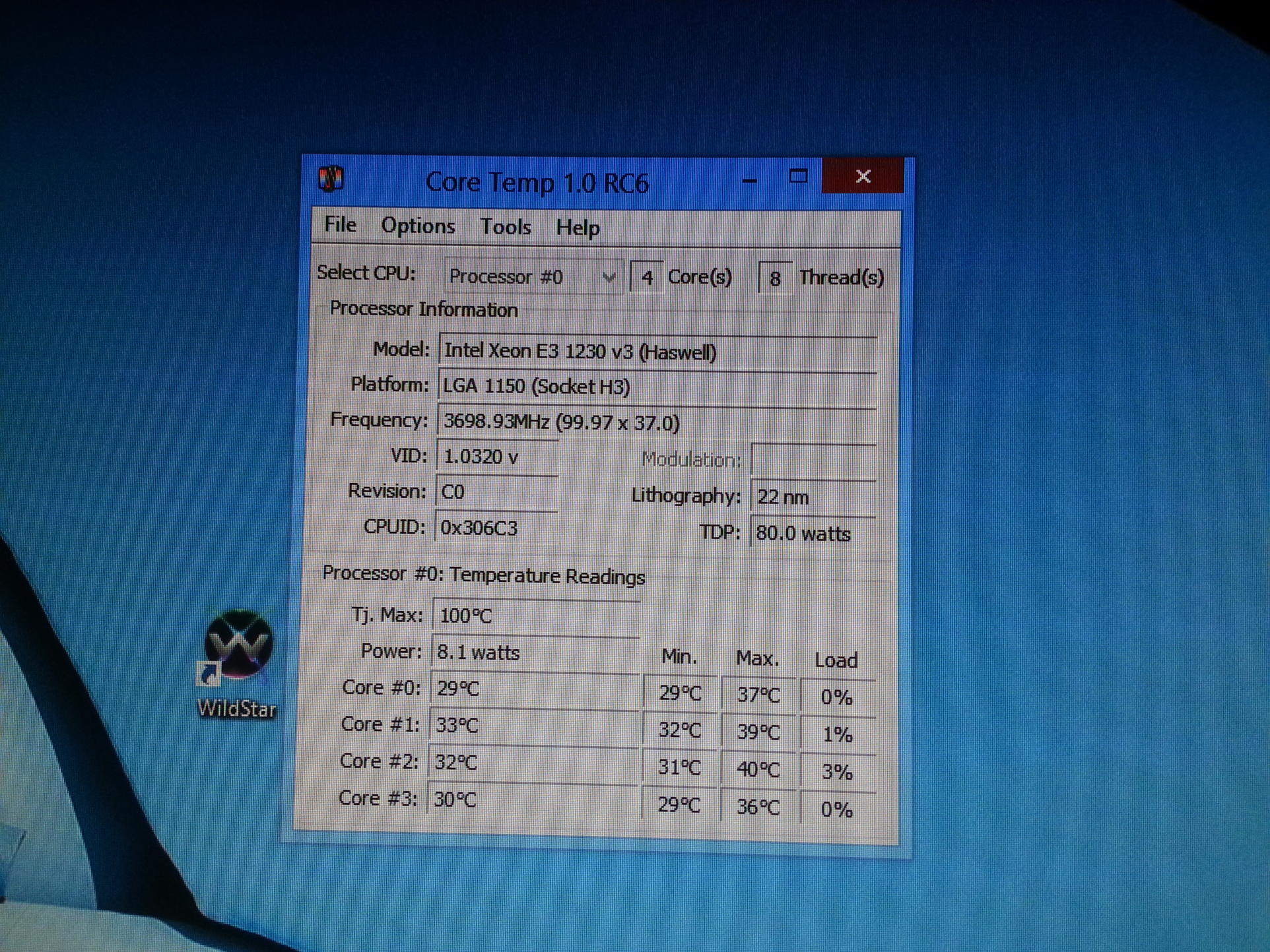

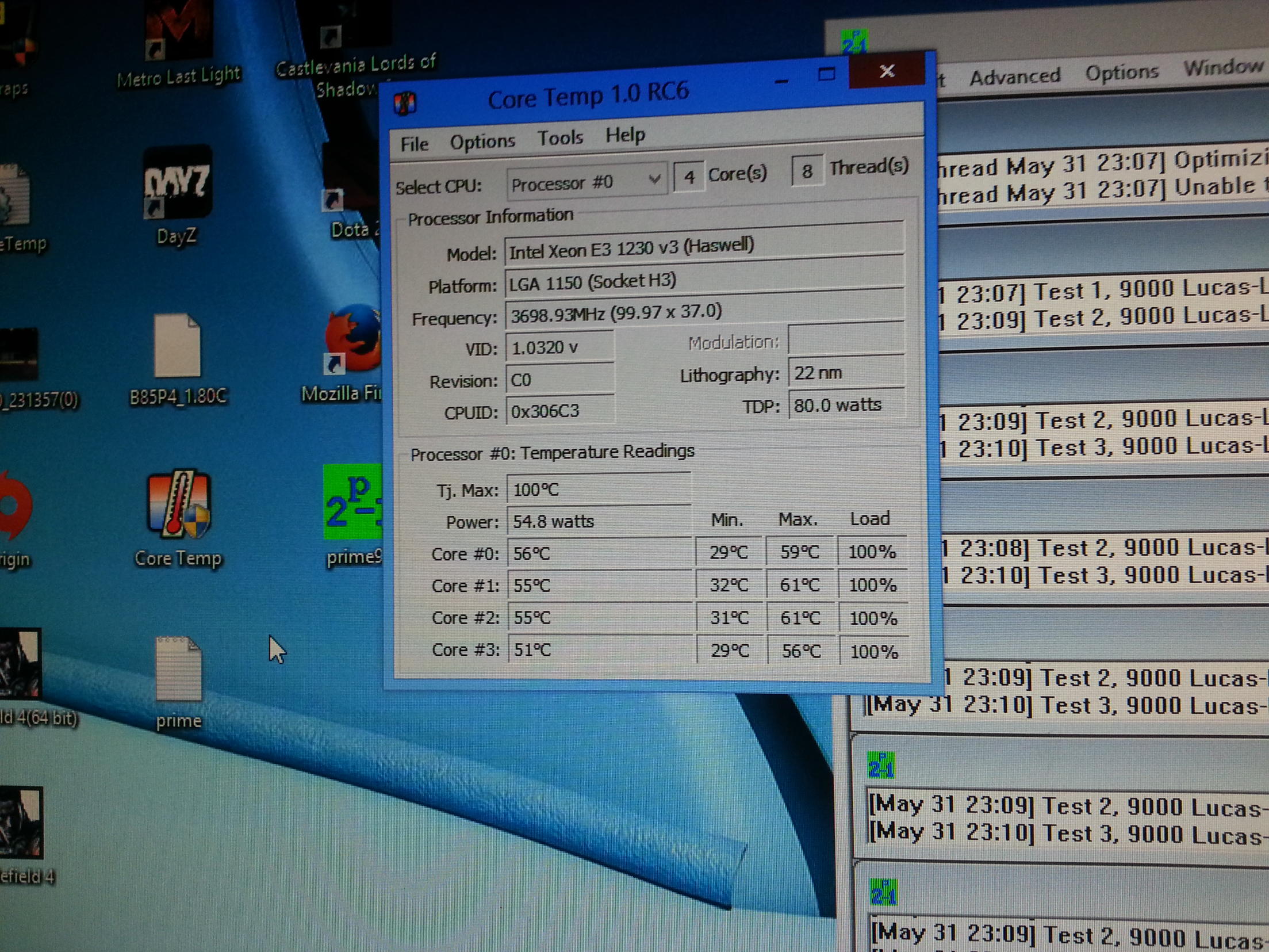

Kannst nochmal über die Bildchen schauen ob alles Passt.
Also Temps gehen net höher als 60 pendel sich aber bei 55Grad ein wenn ich Prime ausmache sind die Temps in 1-2sec wieder auf 30/34.
Ich hab jetzt strom wieder auf Ausbalanciert gestellt und es stellt sich dann allein auf 3,7Ghz alle kerne ja?
Also wenn ich was zocke wo leistung gebraucht wird.
BF4 64 Map 30Min keine Prob. Temps 55Grad +-2 also geh ich mal von aus das es passt:)

Die Temperaturen sind so voll in Ordnung, aber du solltest Prime schon ein wenig länger laufen lassen, als 2 Minuten.
Kurz nach dem Start habe ich auch ungefähr deine Temps, nach einer Stunde sind es bereits 10° mehr.
Klar das sollte ja jetzt nur nen fixer test sein.
Und wie gesagt bis jetzt kann ich net meckern das stellt sich dann noch raus obs Prob. gibt beim längern zocken.
Aber BF4 ging ohne Prob. gestern und die Temp. bleiben bei 55Grad der Lüfter dreht auch net auf 100% also da ist noch luft nach oben.
