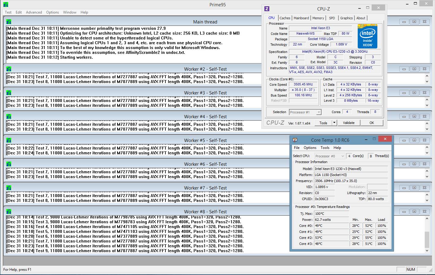

seit dem Test von hier... und dem zurückstellen des 4 Core 3,7 Turbos habe ich wieder dasselbe Problem wie am Anfang und wie der TE
er taktet nicht höher als 3,3 Ghz also der Turbo greift nicht.
ich bin denn mal am abchecken was das sein kann ...
so was ich getan habe:
BIOS reset am Jumper ...
BIOS nochmals überschrieben mit der aktuellen Version (hatte ich aber schon drauf)
RAM XMP Profil geladen
AI Suite installiert ... auf Standard gelassen
Und jetzt taktet er wieder normal hoch bis 3,5 Ghz
Und das auch trotz untervolting. um 0,08 im Offset Modus (BIOS)
Vielleicht hilft das ja dem ein oder anderen hier.

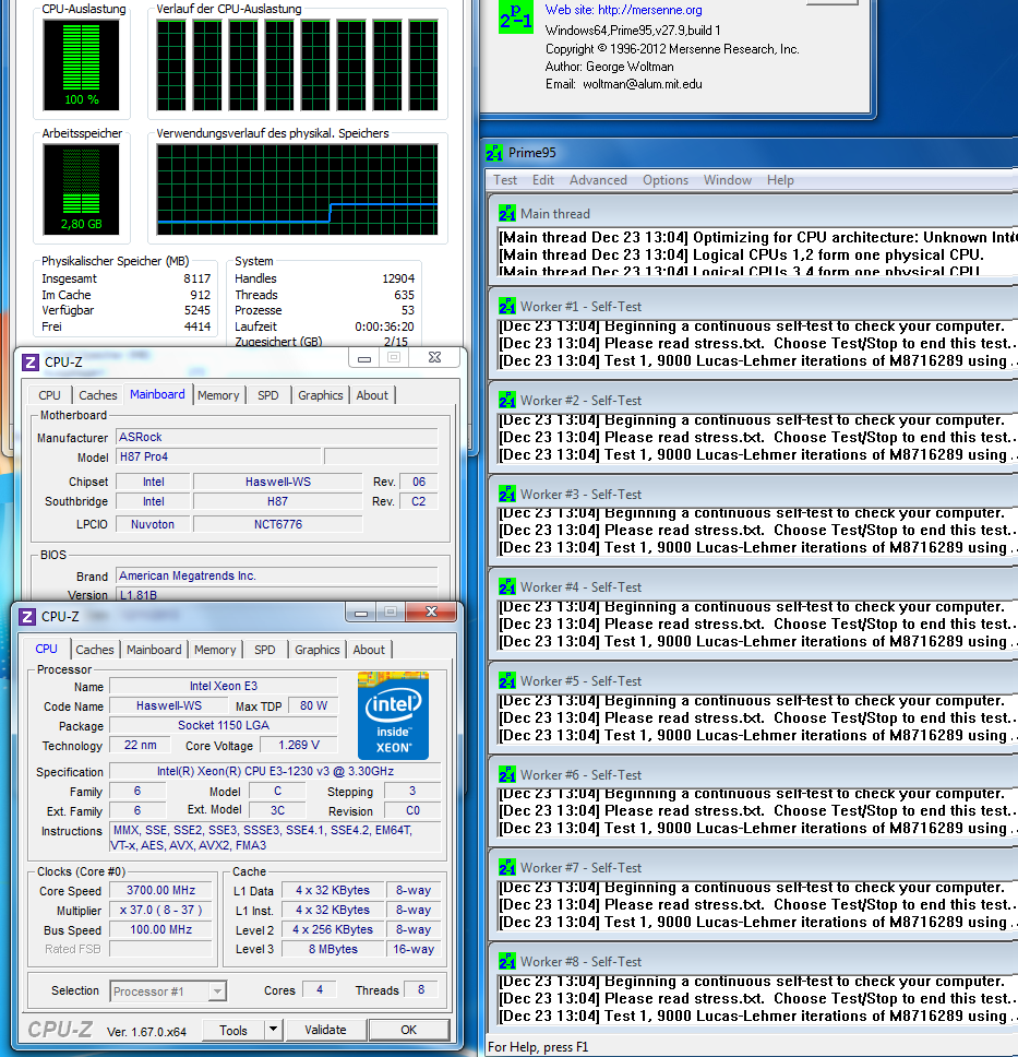

...die Dinger liefen bei mir immer so um 1.050-1.100V bei 3.70 GHz ;-)
Man muss nur ebend die Spannung im BIOS einstellen, denn AUTO knallt gerade bei AVX ganz schön drauf, wie im Screen ersichtlich :-(
Bei ASRock und Gigabyte einfach Override 1.050-1.100V eintragen. Trotz dass manche Tools die Idle-Spannung nicht richtig auslesen, sinkt die Spannung !!! Ist messbar und mit HWinfo64 zu sehen ;-)

ja Hi ... @ JZ58
Dich kenne ich ja noch aus meinen Gigabyteboard Zeiten...
Also normalerweise würde das Board locker mal 1,167 V auf die CPU knallen bei Standard und bei 100% Load.
Durch das undervolten halt nur das was da auf dem Screen zu sehen ist.
Das wirkt sich natürlich auch auf die Temp aus, die bei Haswell ja eh ein bisschen höher ausfällt.
bei 0,1V weniger im Offset Modus hat mein Xeon anscheinend Cachingfehler (lt Ereignisanzeige und Bluescreens)
bei 0,08 keine Probleme ...
Könnte allerdings auch daran liegen dass ich inzwischen ein Haswell Kompatibles Netzteil (Enermax Revolution 87 Gold) habe, welches den Xeon besser mit Low Voltage versorgen kann.
